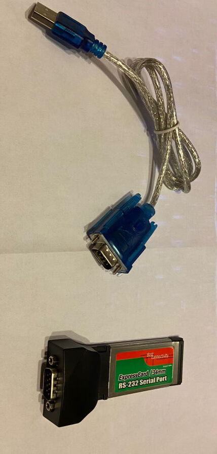

un adaptateur doit ressembler à ça…
et celui qui à un fil apparait dans le gestionnaire
SerieUsb
une fois débranché, il disparait
SerieUsb0

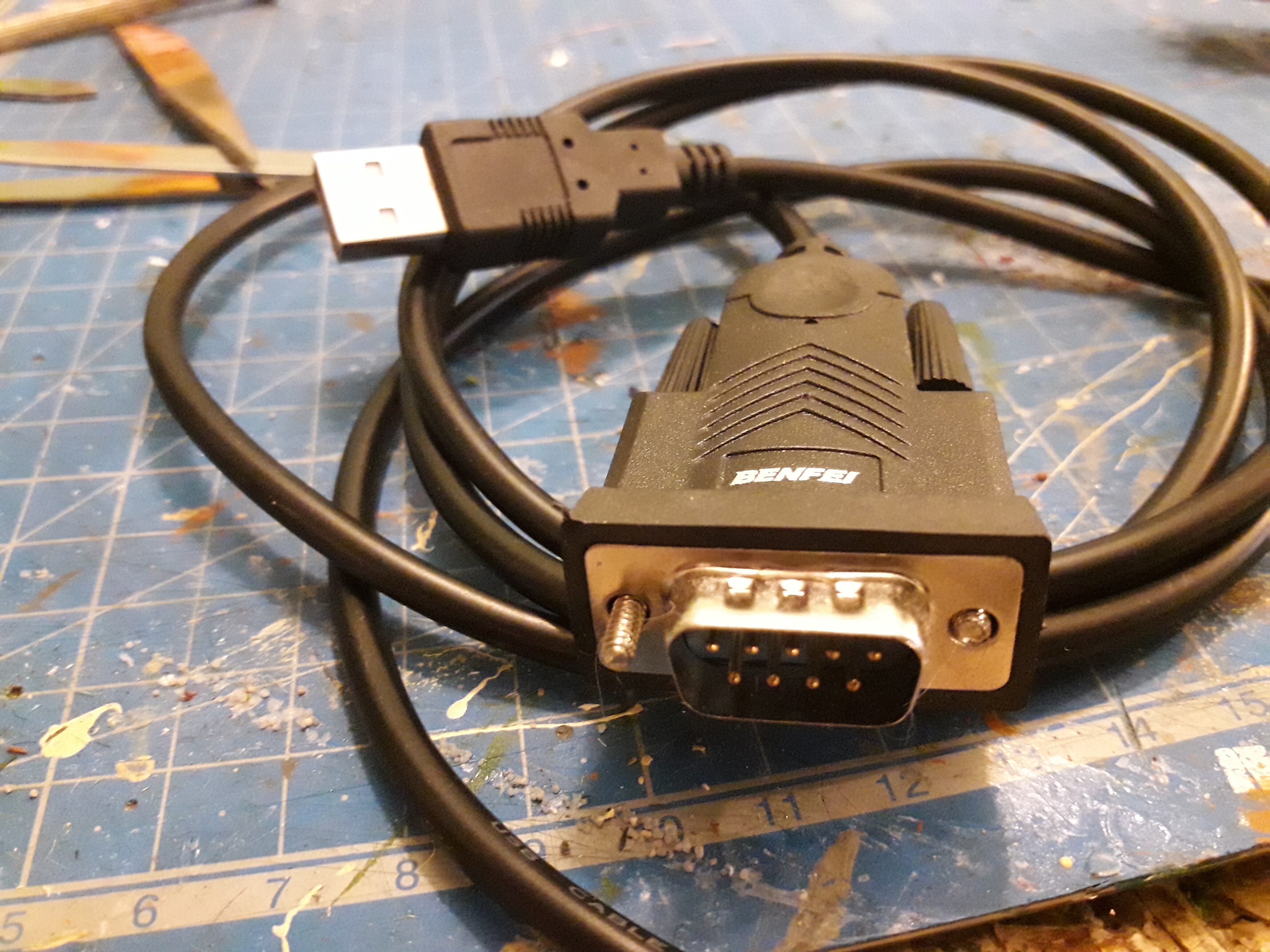

Est ce un câble acheté ou un “fait-main” ?
(USB Serial CH340 c’est le modèle que j’ai acheté, il y a peu de chance que le tien soit identique)
Bonjour.
Photo de mon cable.
OK
quand tu branches le câble dans une prise USB (sans rien au bout)
fait il le bruit de connexion d’un périphérique branché dans Windows comme une clef USB ?
Non rien du tout. Même en retirant la sourie ou une clé USB

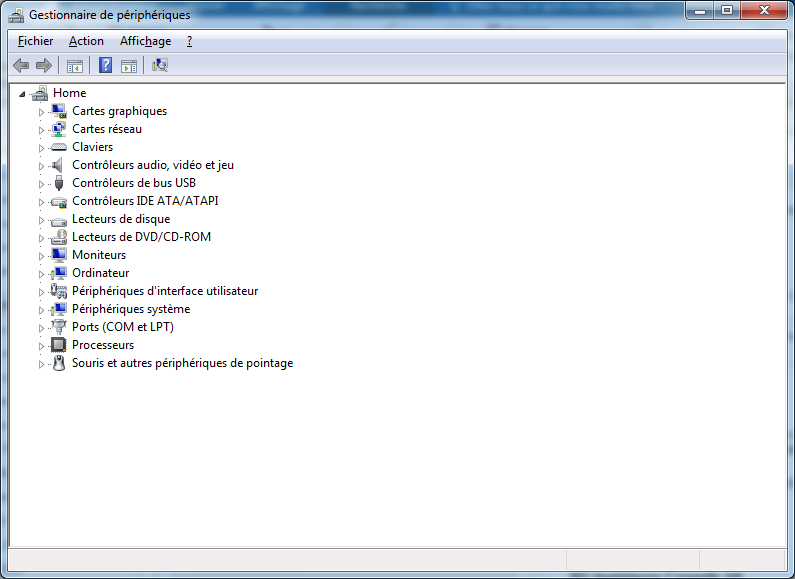

Est-ce que au moins tu as trouvé le gestionnaire de périphériques ? Sous Windows 7 c’est cela, et c’est très proche sur les autres version de Windows.
Quand tu branches ton câble, la catégorie “Ports (COM et LPT)” devrait apparaitre et ensuite il faut aller voir ce qu’il y a dedans.

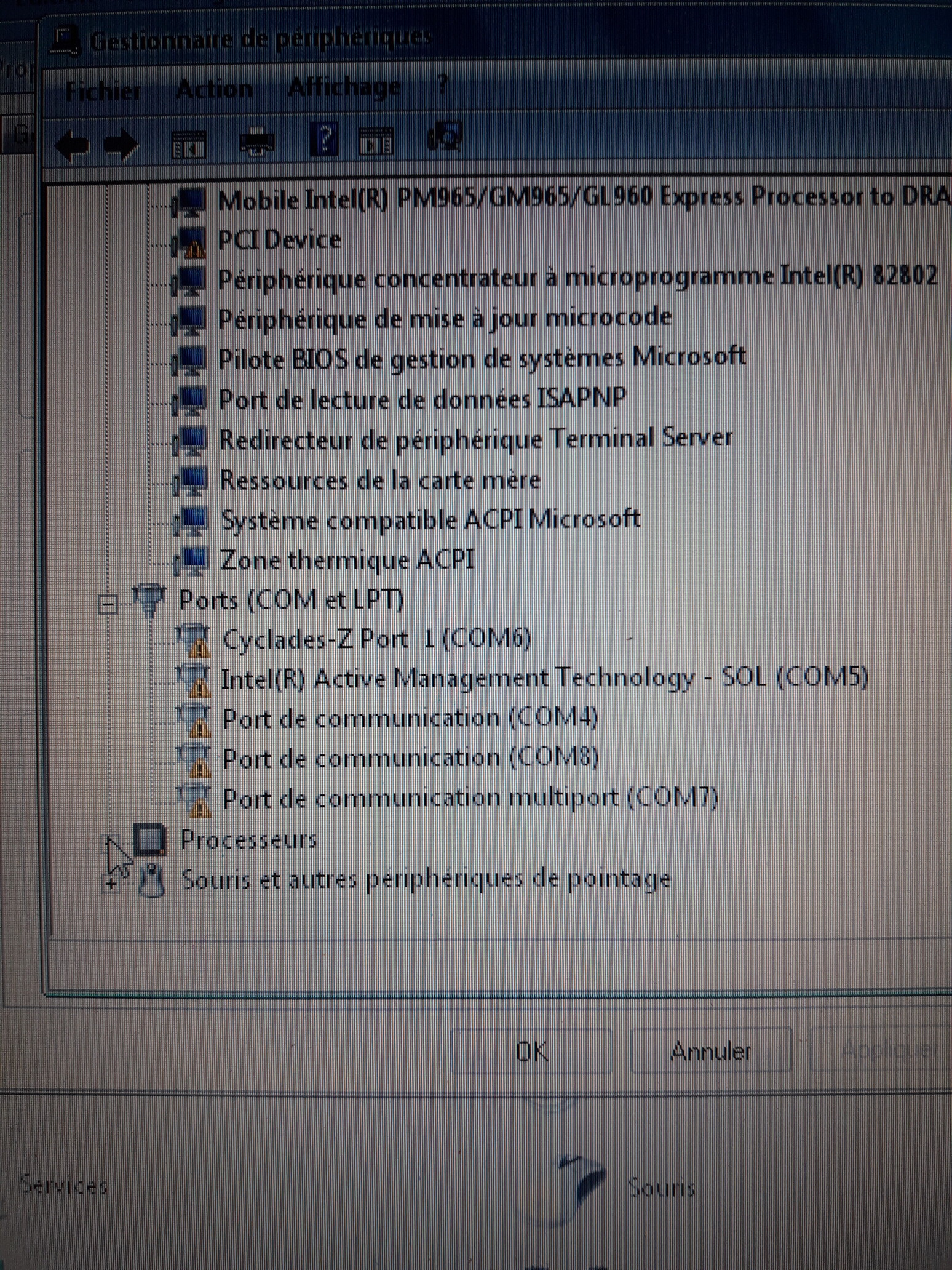

Comme le montre la copie d’écran d’Alain, un câble USB -> Série n’est pas forcement mis en COM1 (soit le 1er port) mais en COM3 voir d’autre, quitte à avoir des trous.

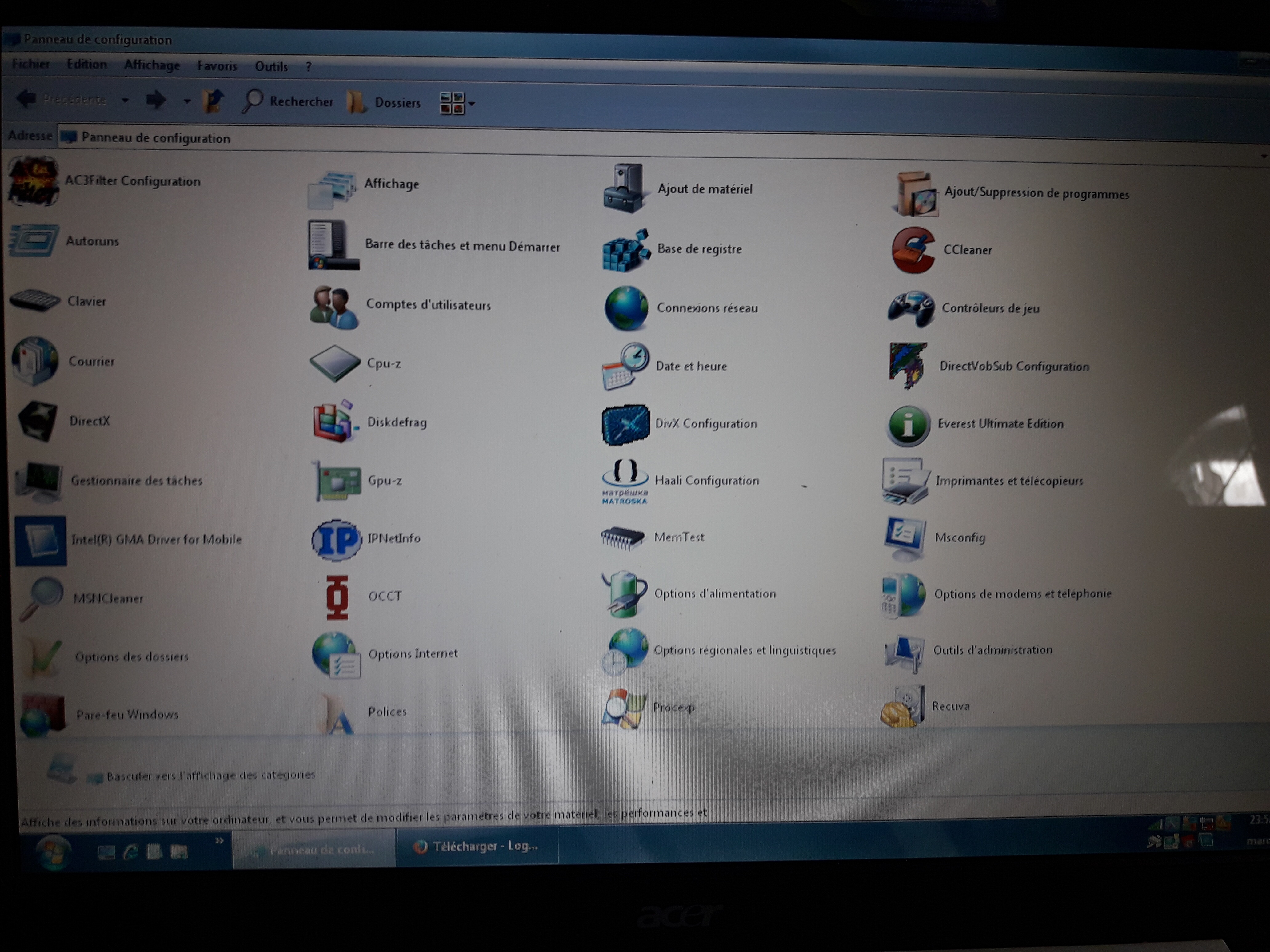

Je ne trouve pas gestionnaire de périphériques dans le panneau de configuration.
Le pc portable était aux enfants.
Il n’est pas en direct

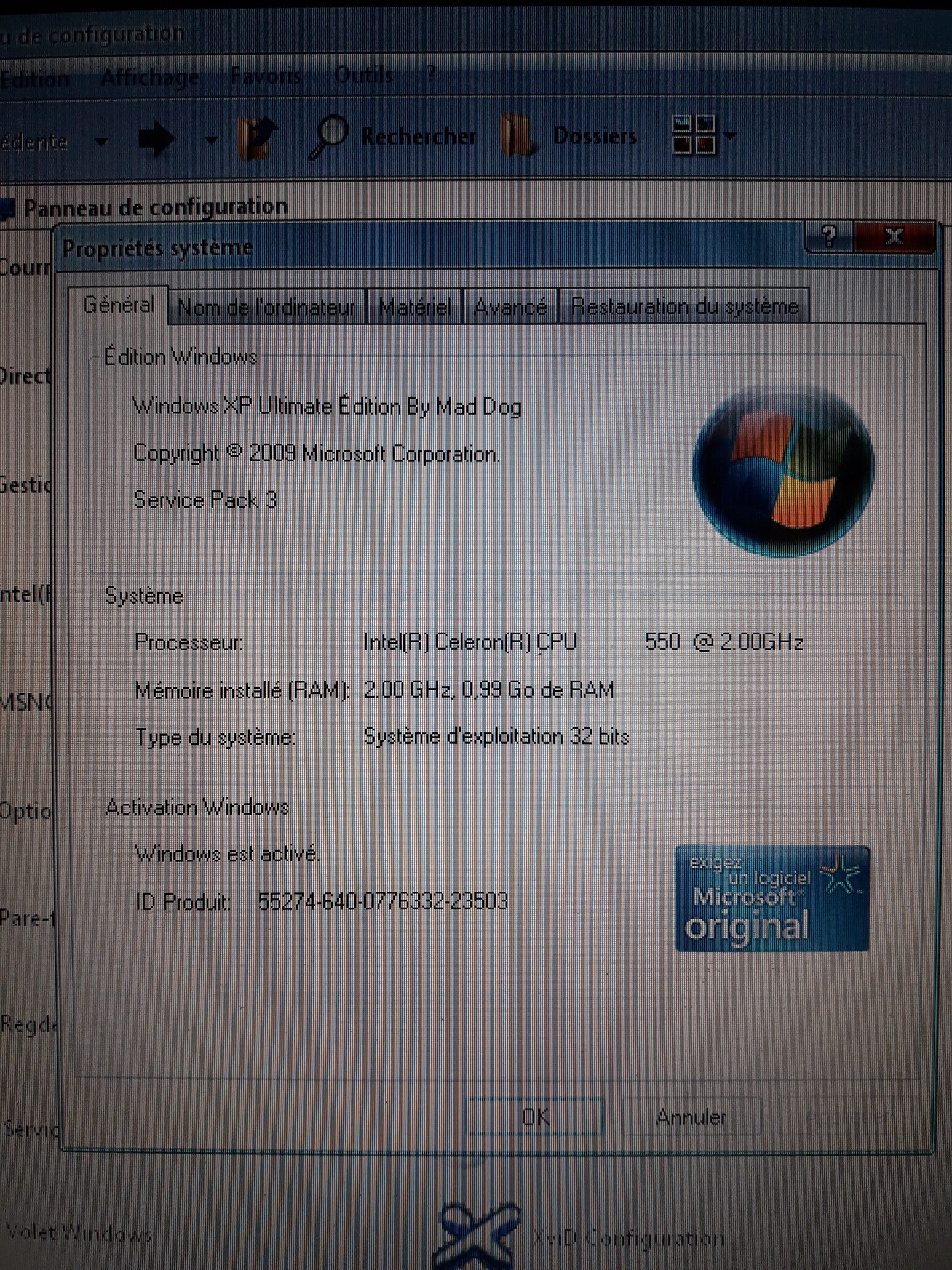

Sous XP, je ne me souvient plus en détail
  • sur la première photo dans l’onglet materiel il doit y avoir un lien qui permet de l’ouvrir
  • sur la deuxième photo il faut aller dans l’une des catégories, mais je ne me souviens plus de la quelle (il n’y a pas une icône “système” ?
  • sinon écrire dans la recherche du menu démarrer (j’ai un doute si cela existait déjà sous XP). Au clavier taper sur la touche windows puis écrire gestionnaire de périphériques.
J’ai trouvé le gestionnaire de périphériques. Ci joint photo.
Par contre rien dans port ( COM et LPT ).
Le câble n’est relié sur le Memory.
Il n’y a pas une ligne qui apparait et disparait quand tu branches et débranche le câble de l’ordi ?
Delias.
non il n’y a rien .
