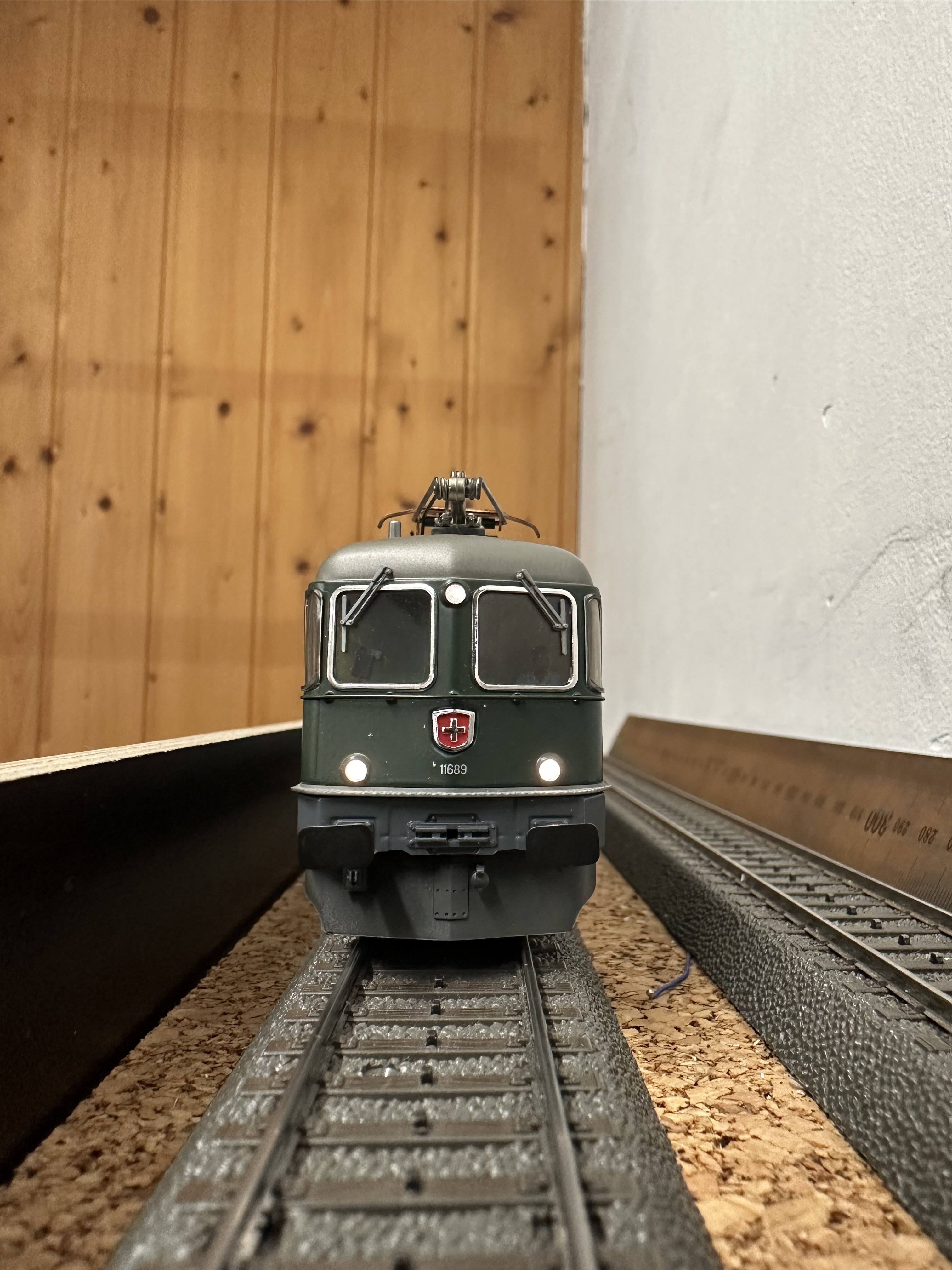

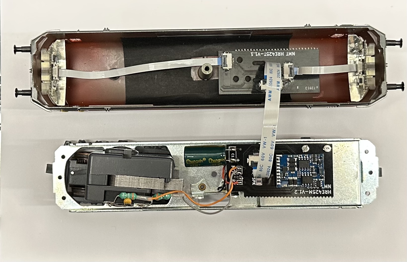

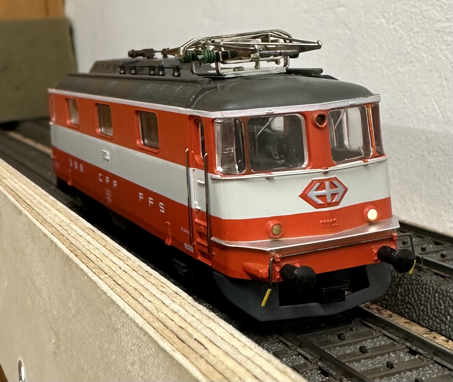

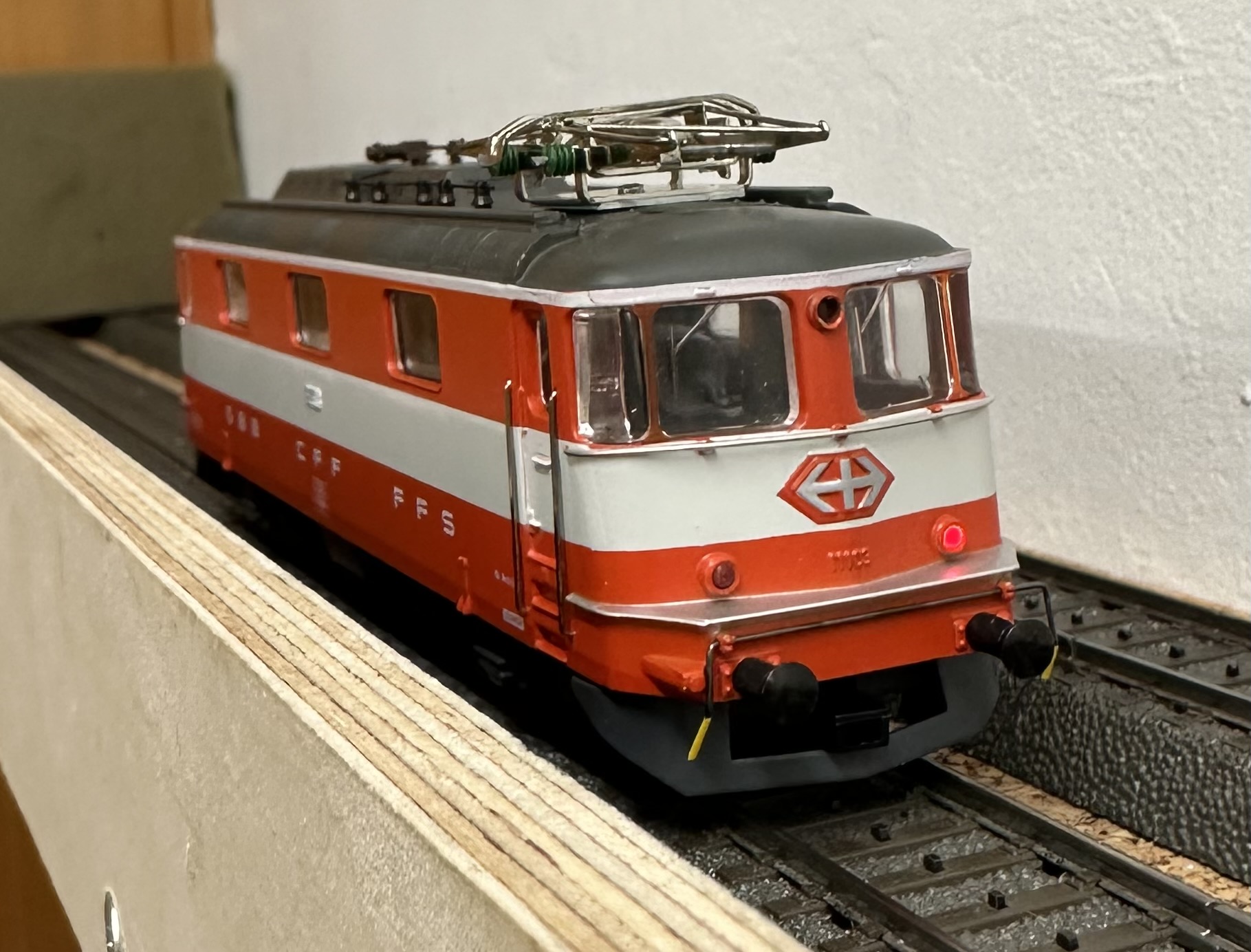

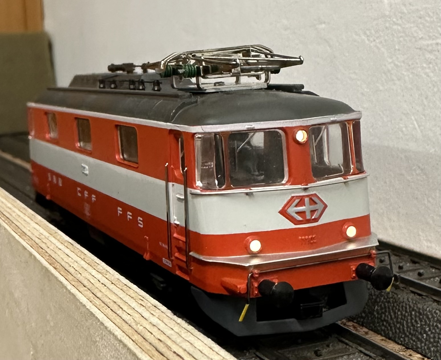

Je développe et produits depuis plusieurs années maintenant des kits de digitalisation pour les locomotives HAG.
Les modèles pour lesquels j’ai réalisé un kit sont les suivants:
Re 4/4’ première série (avec porte frontale) et deuxième série (avec face arrondi)
Ae 4/4 et Re 4/4 BLS (même entraxe des phares)
Ae 8/8
Re 4/4’’ première série (un pantographe phares ronds et rectangulaires)
Re 4/4’’ deuxième série (2 pantographes phares ronds et rectangulaires)
Re 6/6 de série (non articulée, phares ronds et rectangulaires)
Re 460
Ces kits sont pour leur majorité toujours livrés avec les platines électroniques ainsi
qu’un set de conduits lumineux et supports.

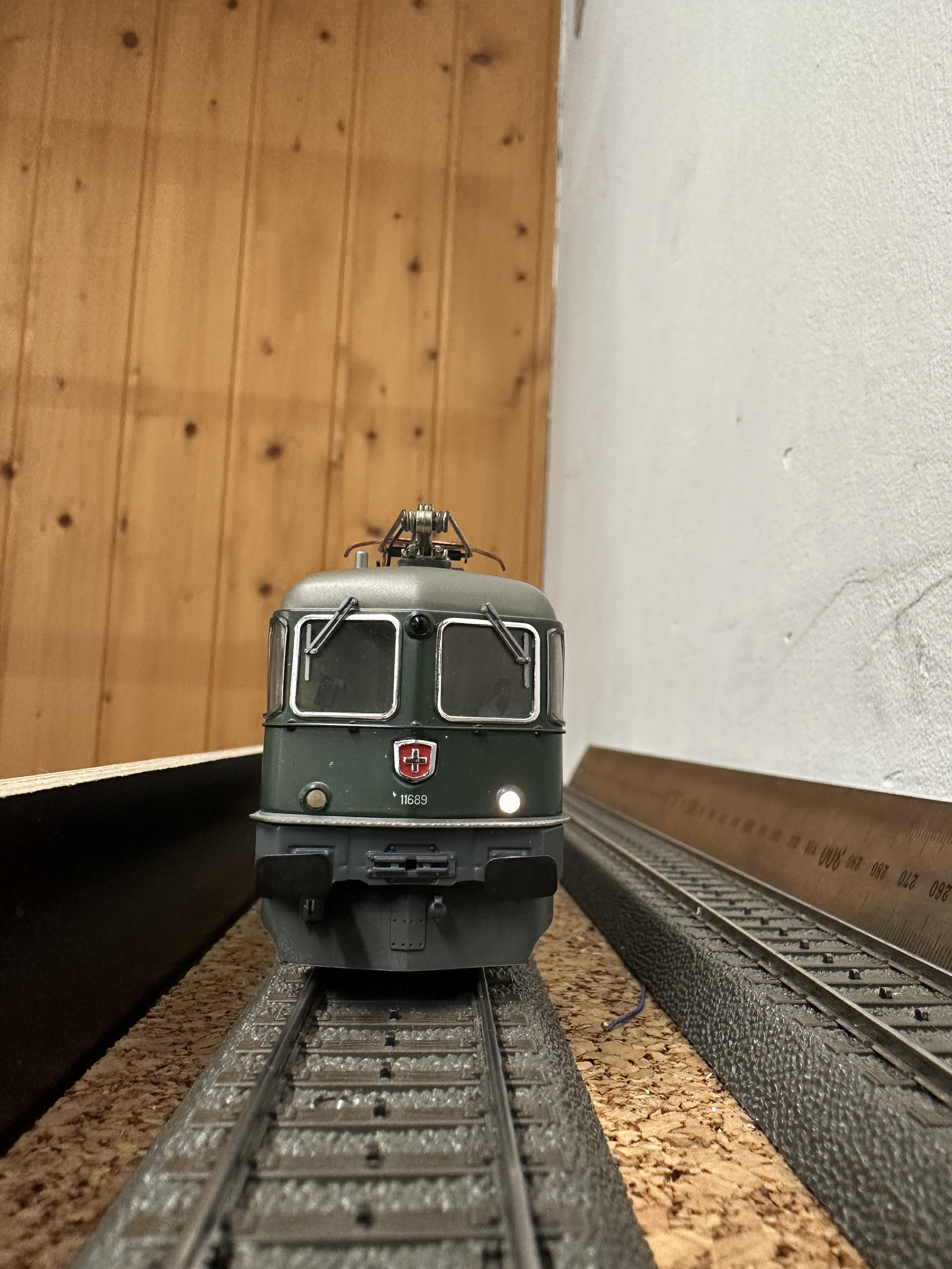

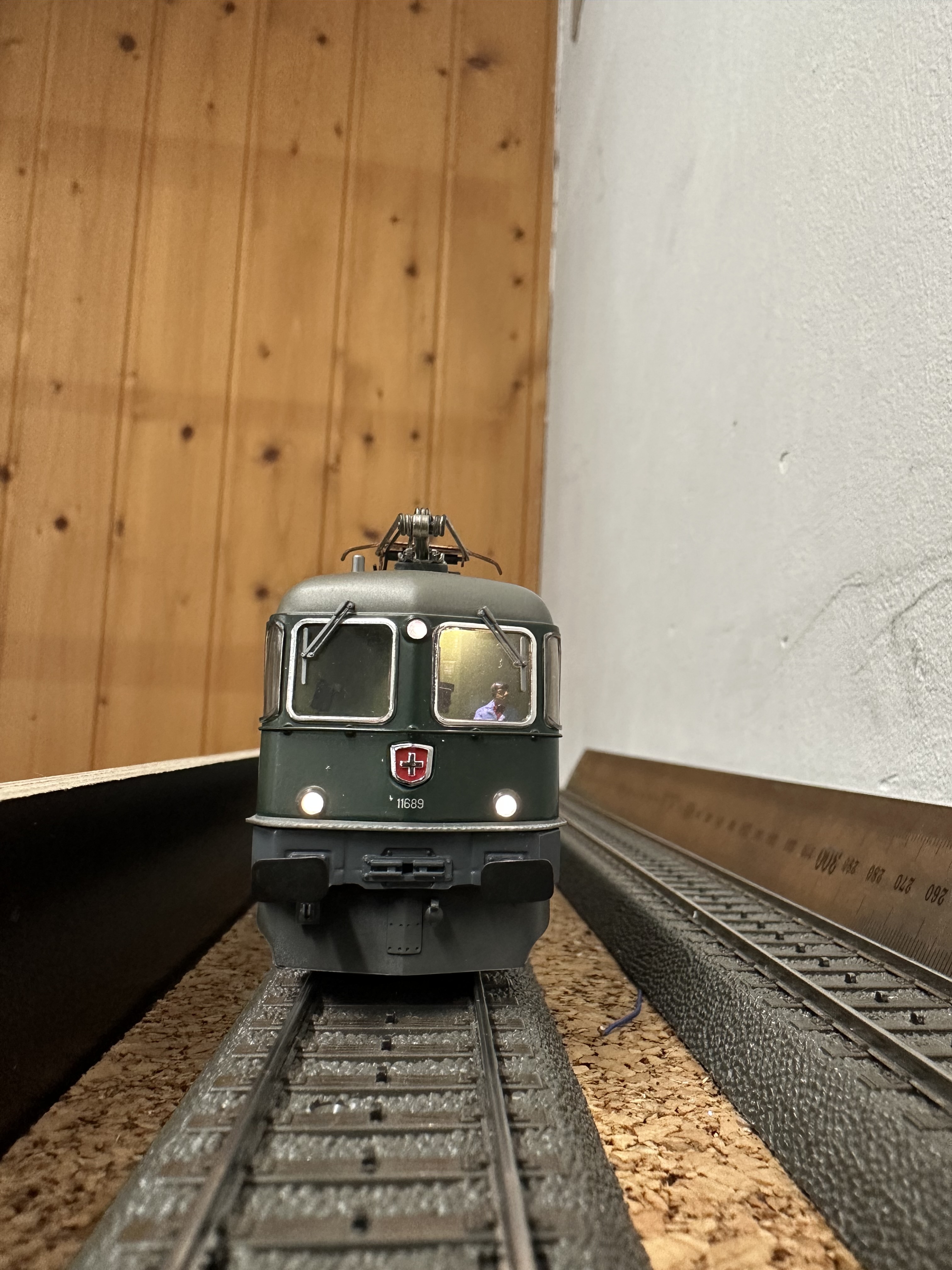

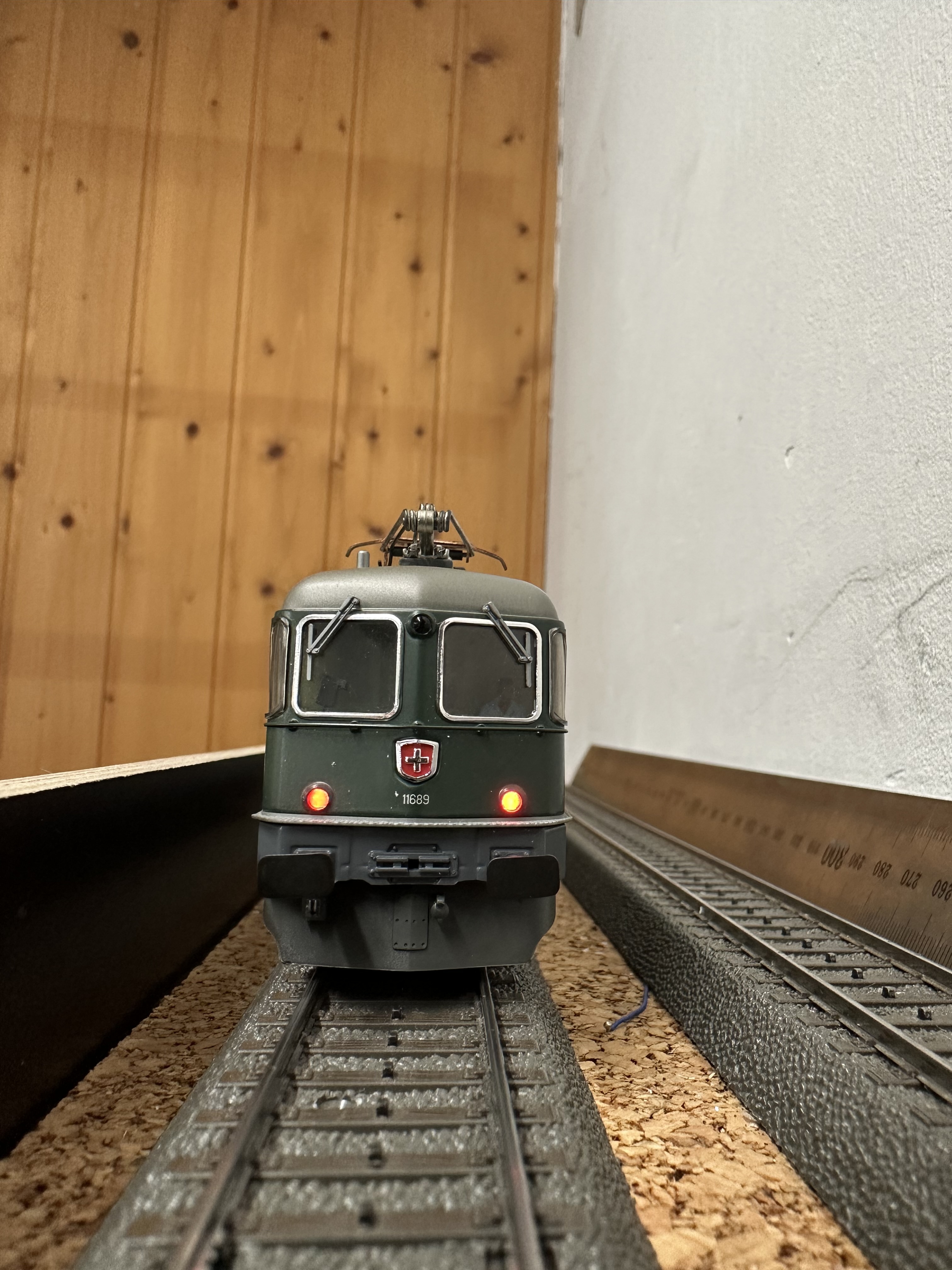

Ils ont pour but de permettre d’obtenir des combinaisons de feux réalistes et non qu’une simple ampoule.
Voici quelques illustrations des produits:
Ici pour une machine d’ancienne génération:
Et ici pour la Re 4/4’’ de nouvelle génération:
Uploading: IMG_1877.jpeg…
Les kits permettent de faire la transformation complète en dehors de l’aimant permanent et du décodeur qui peuvent être acheté en option.
Vous trouverez plus de photo des produits sur ma page Facebook: NMT Models
