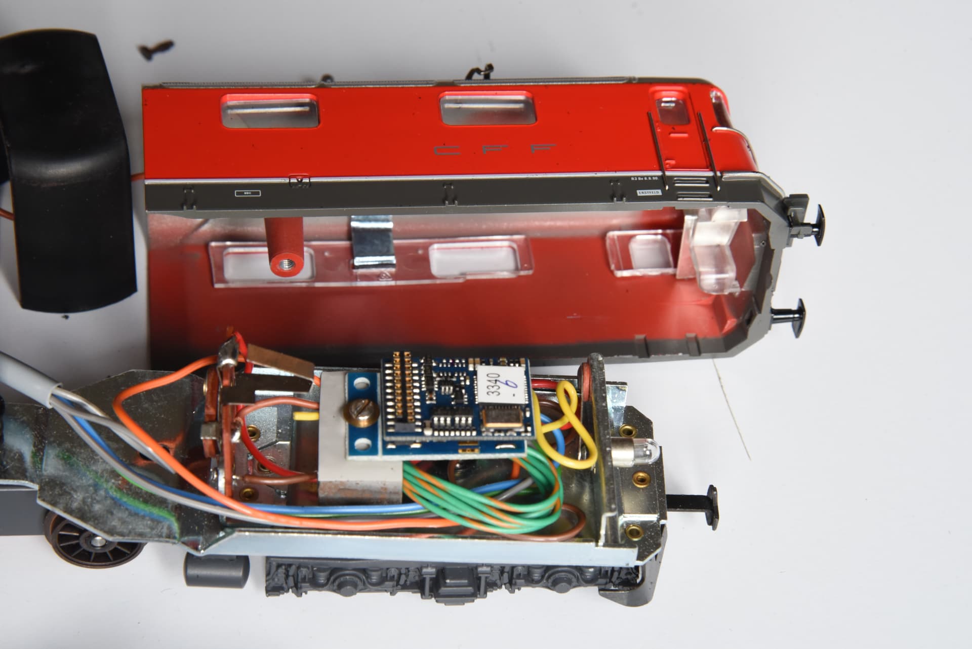

  • Re 6/6 11602 CFF articulée en boîte verte, machine CC convertie en 3 rails et digitalisée avec décodeur ESU Lokpilot V3

J’ai acheté d’occasion la Re 6/6 11602 en 2016. En 2021, je l’ai converti en 3 rails AC en gardant le moteur d’origine et en installant un inverseur HAG puis digitalisé en 2022 avec un décodeur ESU Lokpilot V3 réf 61601 21 pôles MTC que j’avais en stock. J’ai installé un support 21 MTC, mais je n’ai branché que le moteur pour l’instant. Sur cette machine l’éclairage est réalisé avec des ampoules fixée sur le châssis et je voudrais remplacer cet équipement par des LED. D’ailleurs je reprendrai ce bricolage en plaçant éventuellement un décodeur MSD3 avec le fichier sonore adéquat.
Voici quelques photos de cette locomotive et de mon bricolage:

Les entrailles de la locomotive
Le moteur monté sur roulements à billes.
Le décodeur ESU Lokpilot V3 branché sur son support. On aperçois bien l’ampoule dont le corps est fixé sur le châssis.
Après le montage et la marche de calibrage, elle fonctionne mieux qu’en analogique, tout en puissance.
