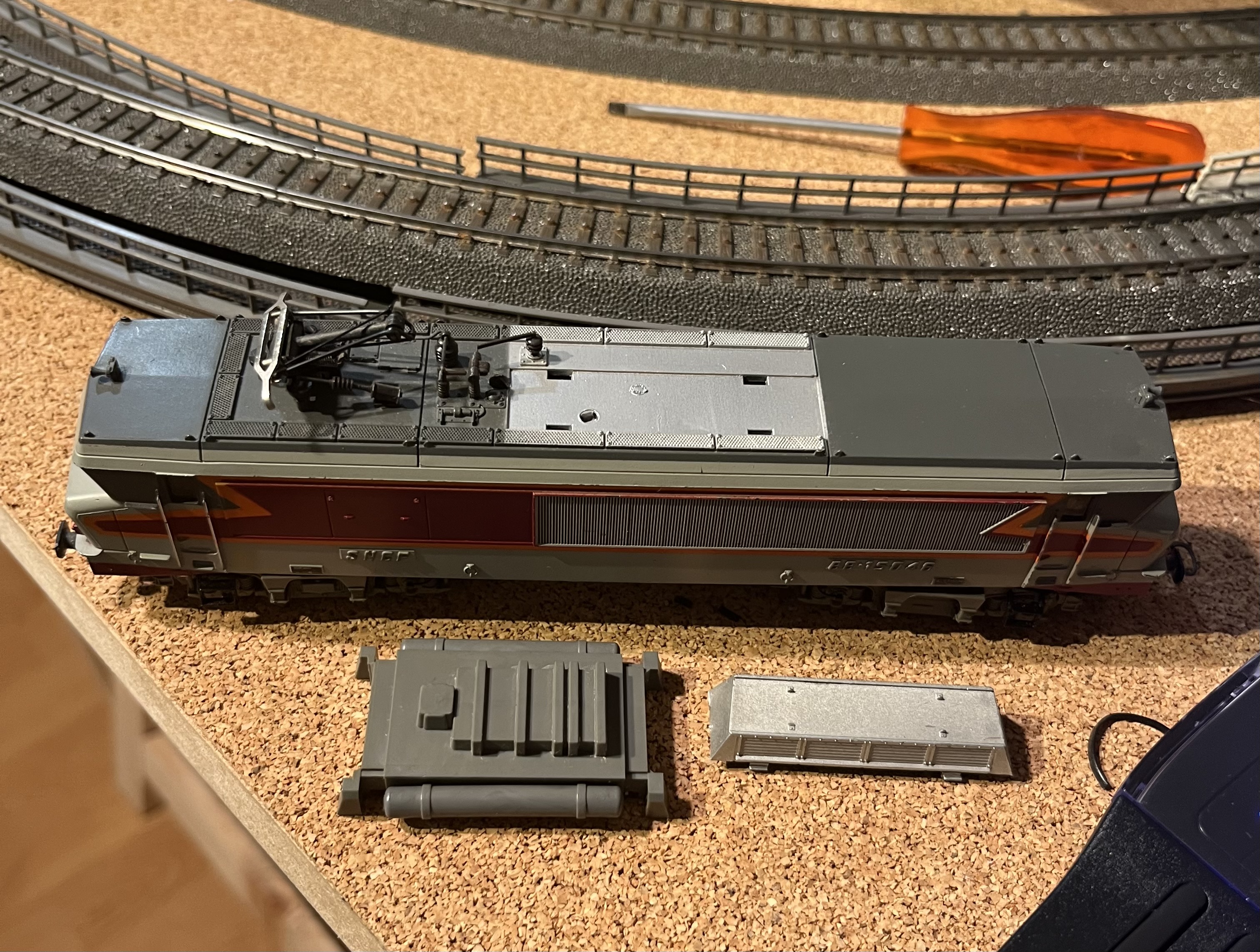

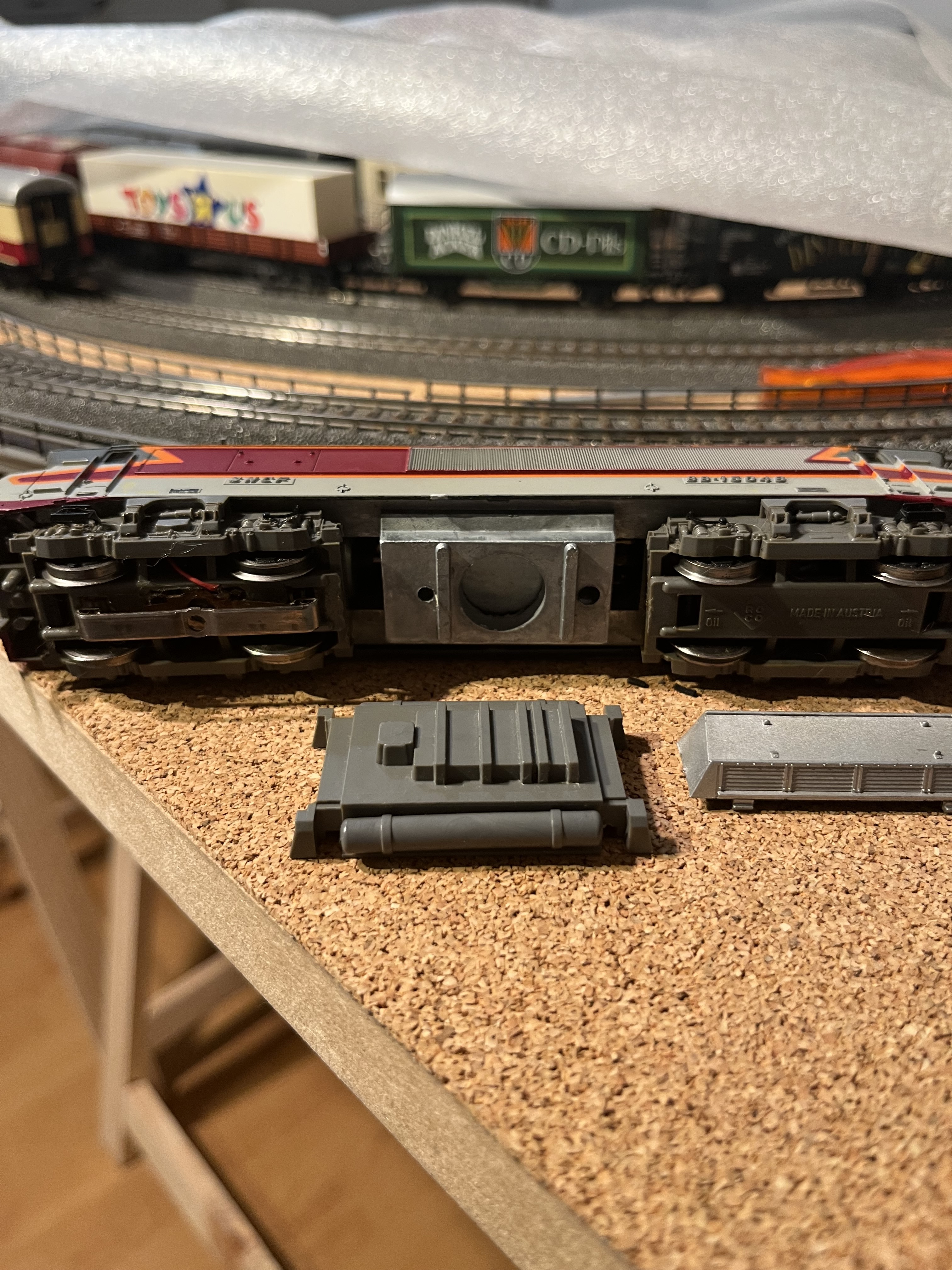

Je possède cette loco mais impossible de l’ouvrir. Soit j’ai raté quelque chose ou comme je le pense elle a pris un choc et la vis a bougée ou est cassée
Elle marche parfaitement mais a besoin d’un graissages, besoin d’aide

Après quelques recherches, il s’agirait de la BB 15046 Roco Ref 04193S
Je n’ai pas réussi à trouver la notice de la 04193s mais il semble fréquent chez Roco soit verrouillée par de petites excroissances à l’intérieur du bâti en plastique.
Il faut les localiser et les maintenir ouverts à l’aide de cure-dents pour ne pas rayer le modèle

Pour déclipser les ergots de la caisse, le meilleur outil que je connaisse, c’est d’utiliser une carte de format carte bleue à glisser entre le châssis et la caisse en y allant doucement.
J’ai acheté sur un AliExpress un kit pour démonter les téléphone, il comporte plusieurs outils pour ce genre d’opération.
Ou un jeu de cale d’épaisseur.
Pour les mécréant qui ne connaissent pas Roco, dans 90% des modèles de la marque. les tampons servent de verrou à la caisse. les 4 tampons doivent être retiré. C’est indiqué dans la notice.

Cette idée des tampons n’est pas si stupide que cela. Ce sont quatre petits verrous discrets, bien plus faciles à enlever (et sans casse) que la nécessité de devoir écarter une caisse plastique du châssis métallique.
Bon, chez Märklin et Hag, ce sont une ou deux vis… avec lesquelles j’ai déjà cisaillé des fils de décodeurs en les remettant en place.
