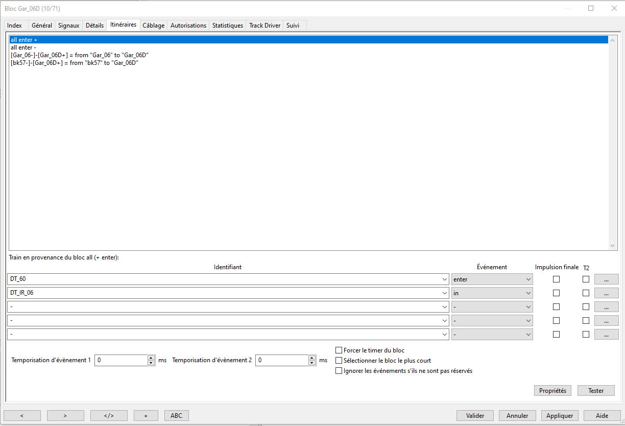

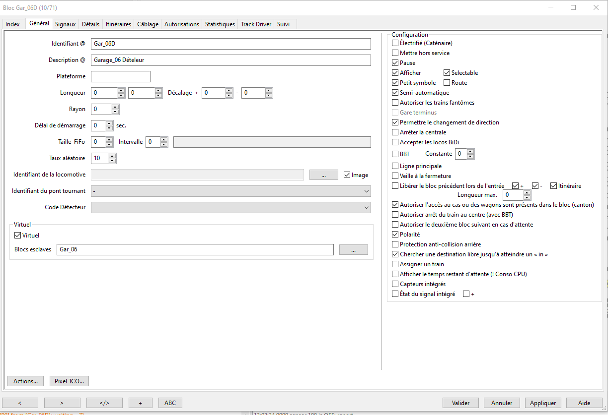

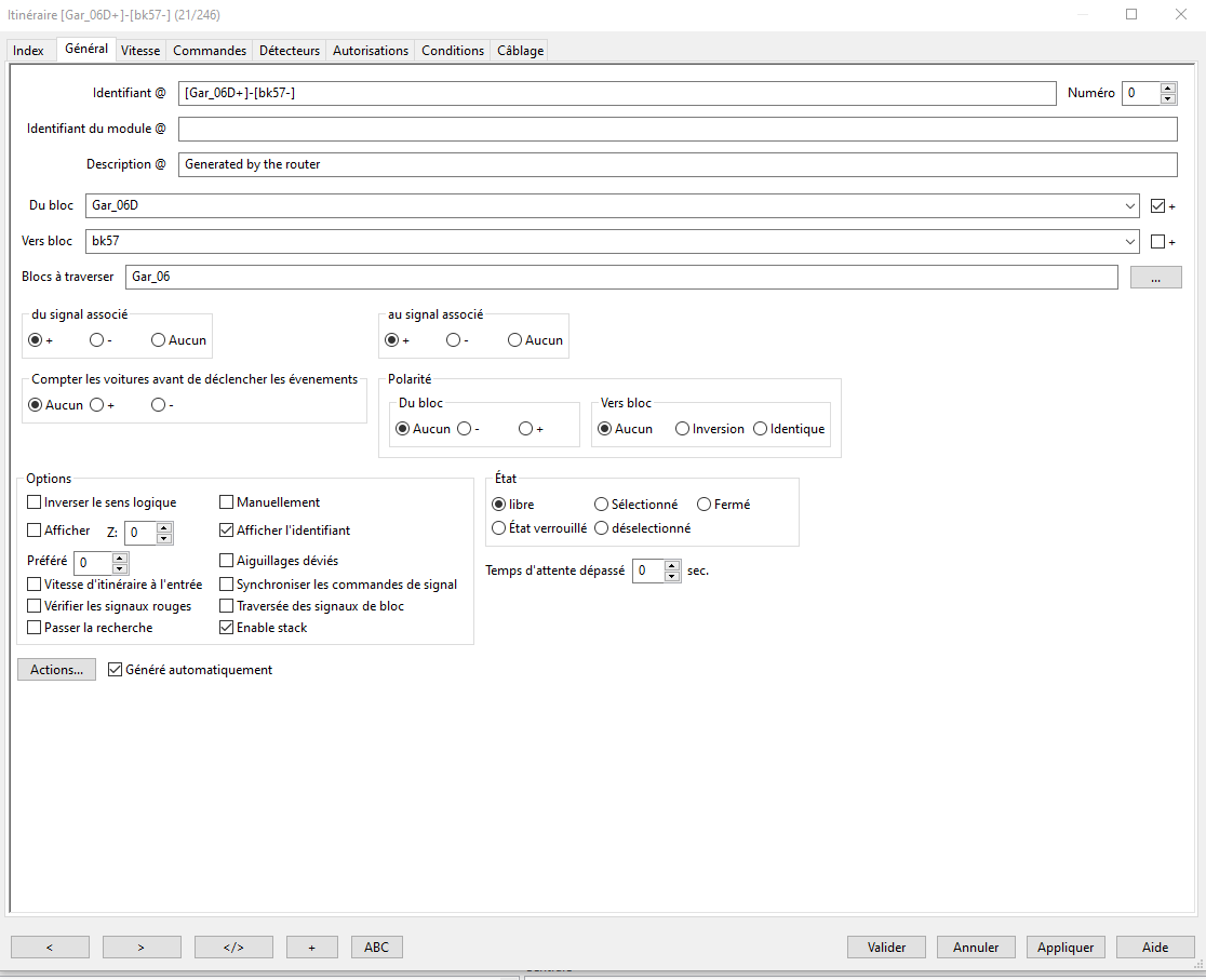

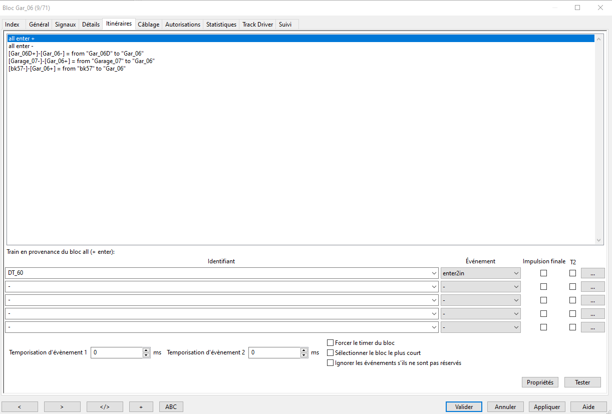

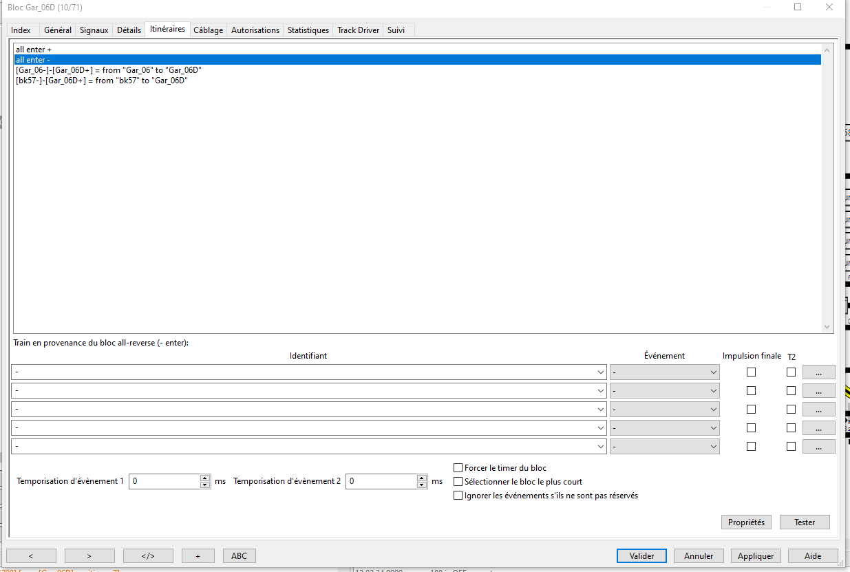

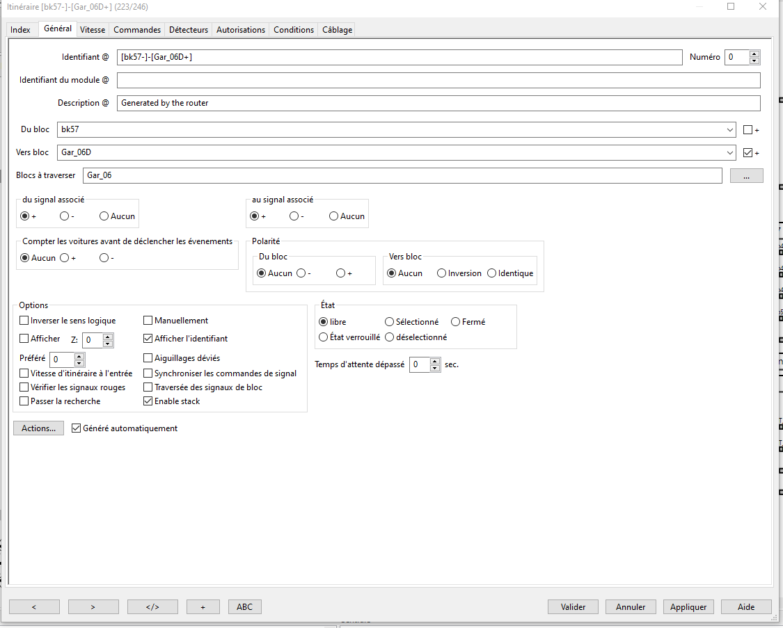

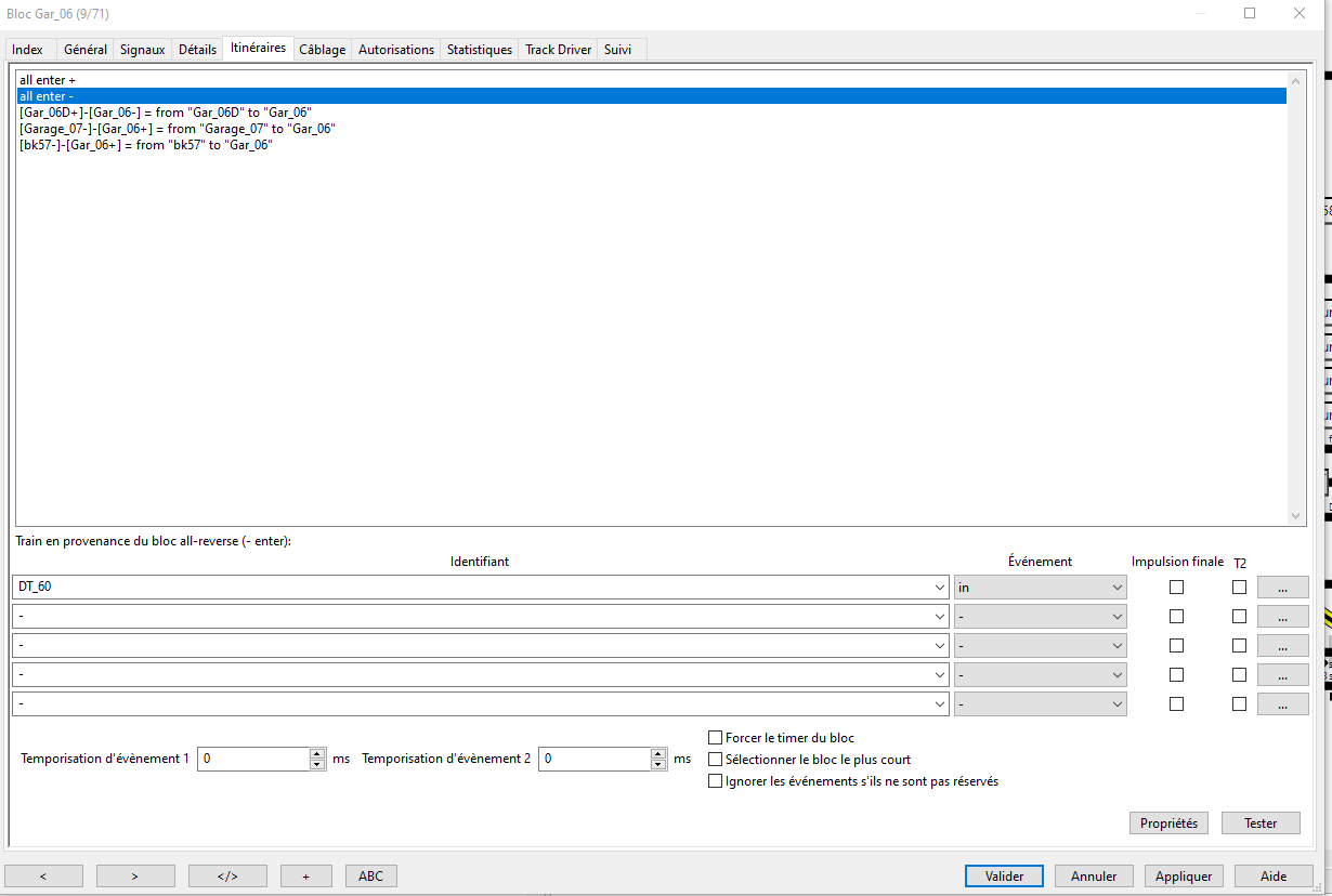

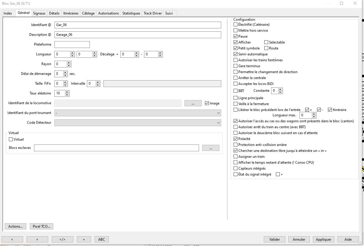

Voici les screen shot pour le Garage 6 et les 2 itinéraires crée manuellement à partir de copie de l’itinéraire depuis la Gar_6.

Ceci est définitivement FAUX. Mais pour que la loco reparte:
  • il faut qu’elle soit dans le BON sens. Il ne suffit pas d’autoriser les changements de sens. Je ne vois pas comment la loco est changée de sens. Une action de “swap” pour la loco
  • il faut des itinéraires partants du block origine (Gar_06D) pour aller ailleurs
  • il faut que le block destination soit libre ( bk_57 ? probablement il l’est)
Je crois que le problème vient d’une incompréhension. Voici ce qui devrait se passer:
  • le train vient dans le block VIRTUEL (Gar_06D)
  • le train décroche ses wagon
  • le train (en fait la loco SEULE) doit être envoyée vers un autre block (p.ex. bk_57) depuis le block VIRTUEL Gar_06D) . Ne pas chercher à faire un transfert entre le block virtuel et le block esclave).
  • la loco part et LES DEUX BLOCKS se libèrent MEME sir le capteur IN (Infrarouge) est toujours occupé. A ce stade seul le block esclave est utilisable. Le block virtuel est lui LIBRE mais indisponible car un de ses capteurs est occupé;
Pour rechercher les wagons, il faut:
  • envoyer la loco vers le block esclave (Gar_06) qui est disponible et n’a pas de capteur occupé
  • provoquer le changement de sens (une simple action avec la commande SWAP).
  • la faire repartir (GO) en mode aquarium ou la faire partir par un “Trajet-Horraire” (Schedule)
NOTE: manifestement tu n’a pas utilisé le routeur pour généré tous les itinéraires et c’est dommage.
