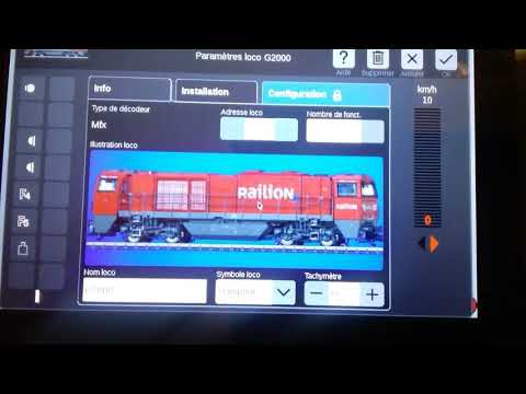

Changer l’image et l’icône d’une locomotive :
Exemple avec ma G2000 Vossloh dont l’image choisie par la CS3 est celle de la Railon et que je veux remplacer par la version SNCB dont le schéma de couleurs est identique à ma version SNCF.
Pour cela, soit vous connaissez la dénomination exacte du modèle reproduit par Märklin (ATC 3704) et il vous suffit de la rechercher en entrant son nom dans la base de données … soit vous parcourez manuellement les centaines d’images déjà présentes dans la base de données.
Je profite également de l’occasion pour vous recommander VIVEMENT l’utilisation d’une souris USB, quelle facilité et qu’elle souplesse d’utilisation, sans parler de la précision ! Je ne saurais plus m’en passer et de plus, cela évite de salir votre écran !
Voici donc après modification de certaines images, les locomotives qui constituent actuellement ma liste d’exploitation.
