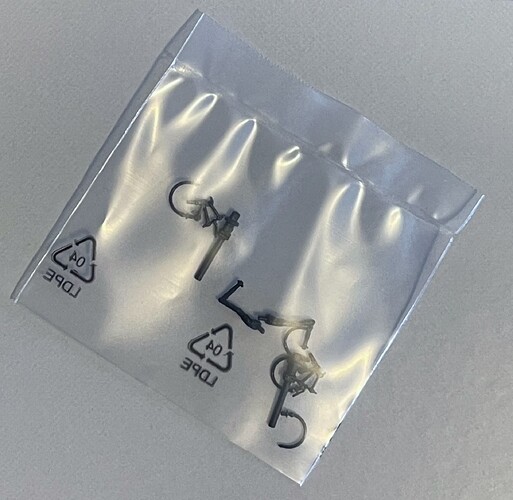

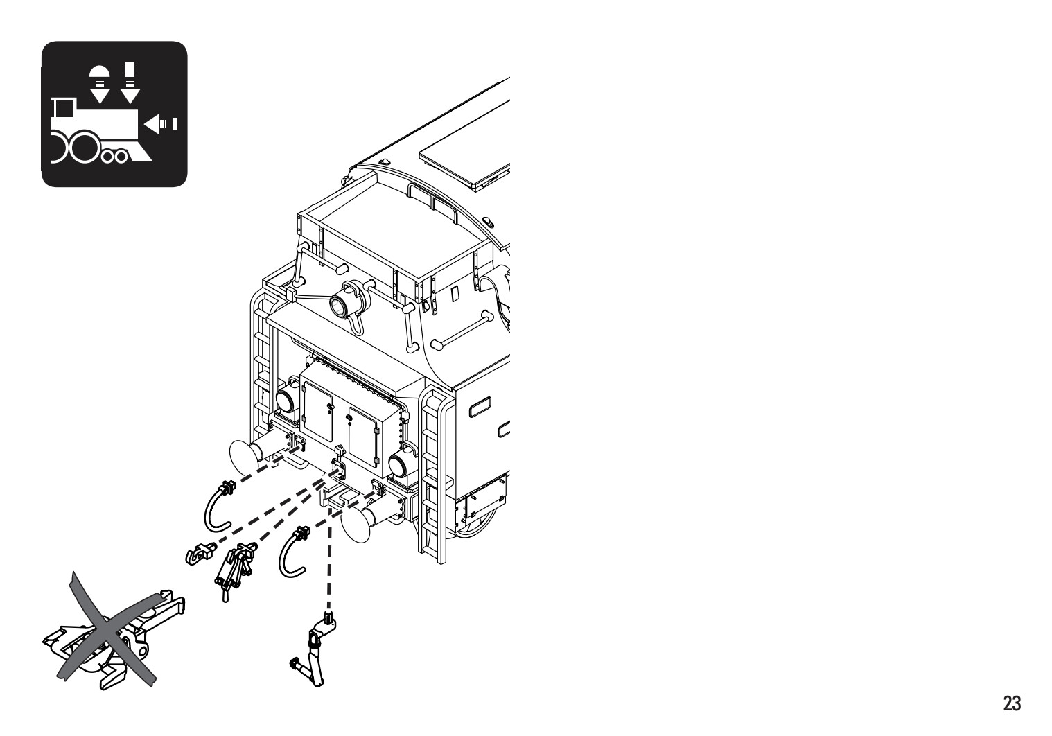

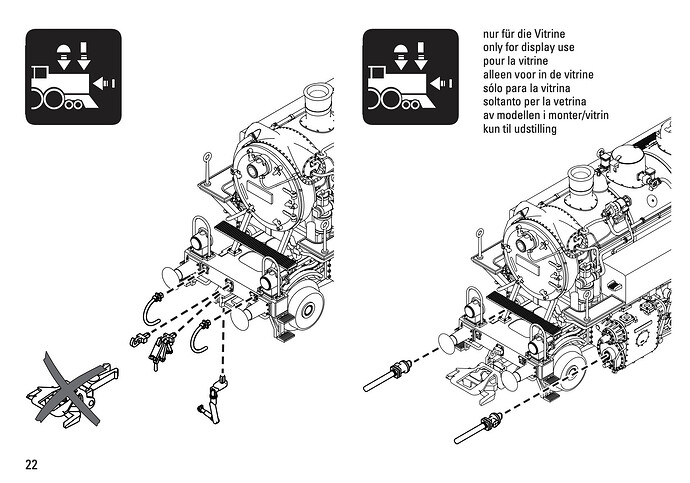

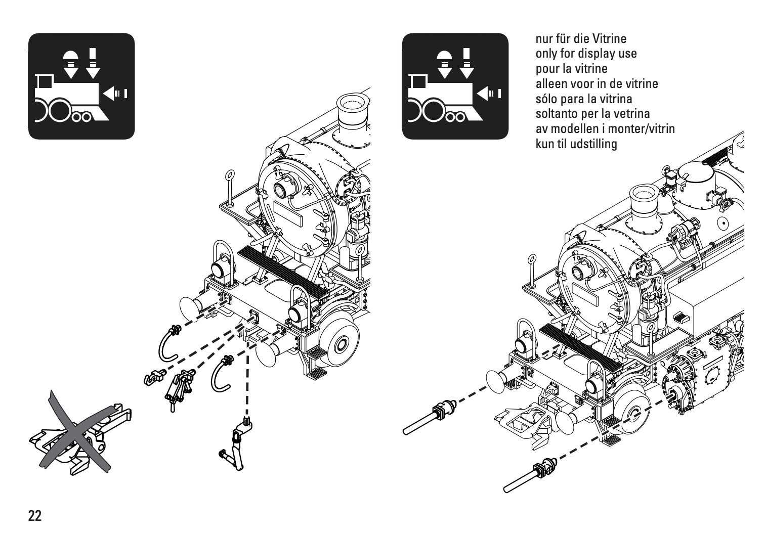

Un sachet d’accessoires est aussi présent qui comprend les contres tiges des pistons ainsi que des conduites de frein:

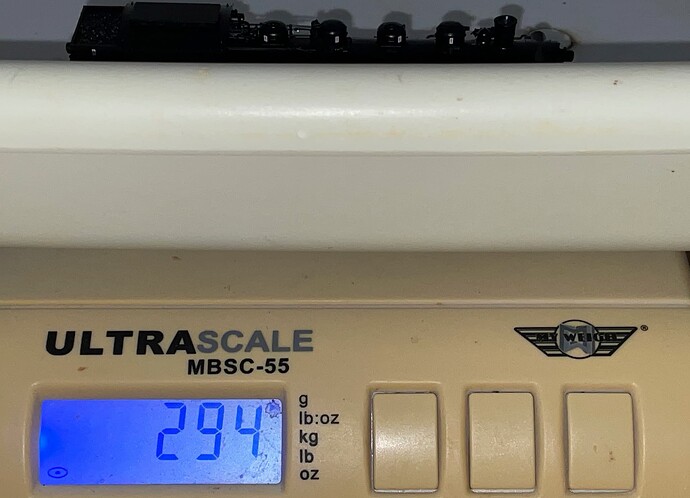

Le poids est de l’ordre de 300 grs:

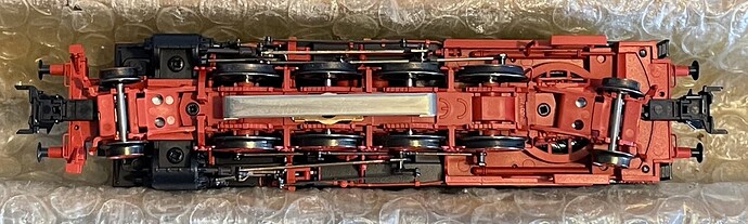

Le dessous de la machine révèle qu’un seul essieu (celui à droite) est réellement entrainé par le moteur, les autres étant reliés par les bielles d’accouplement. Néanmoins, cet essieu est muni de bandages d’adhérence. Les attelages sont à élongation :+1:

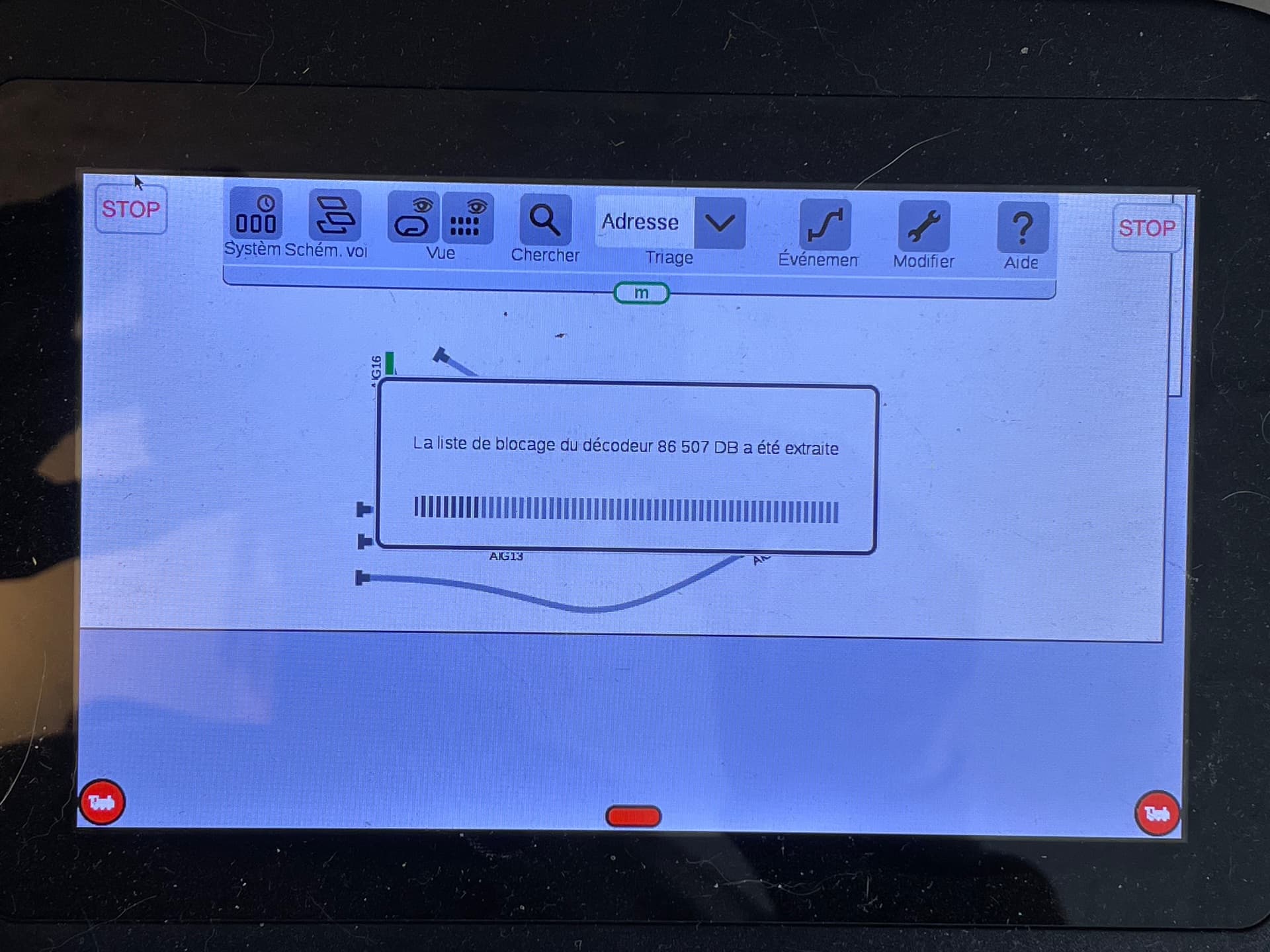

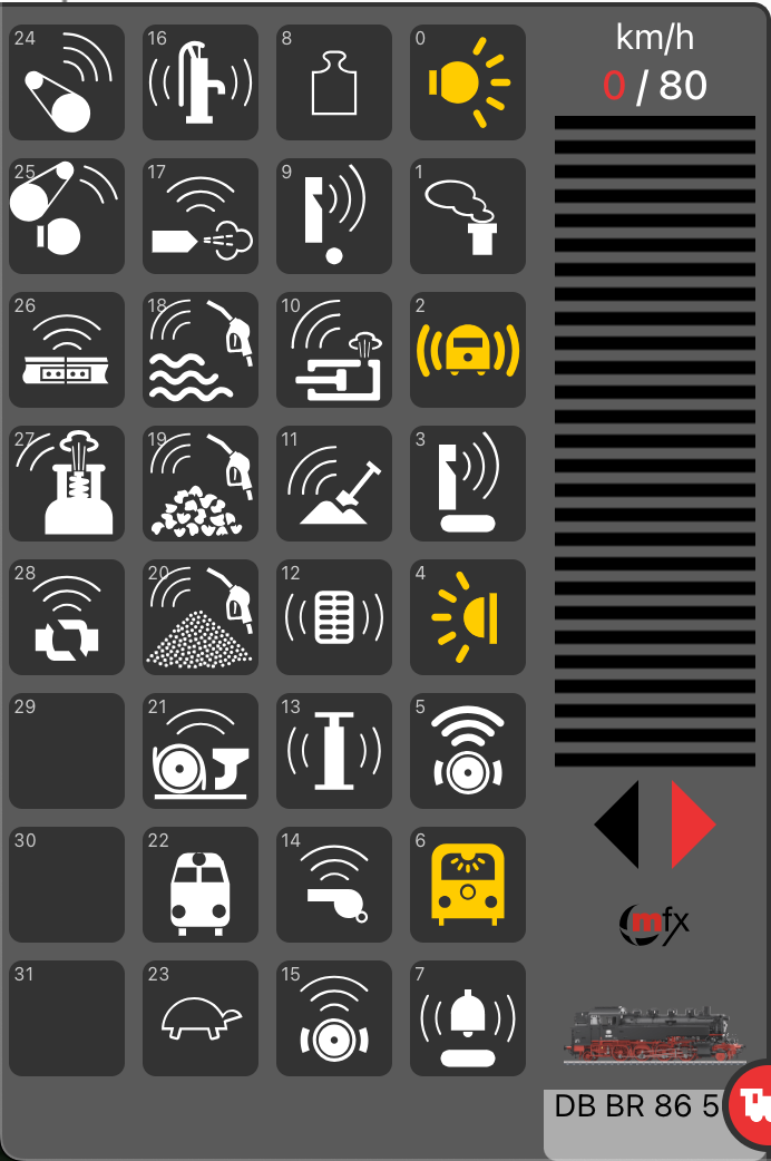

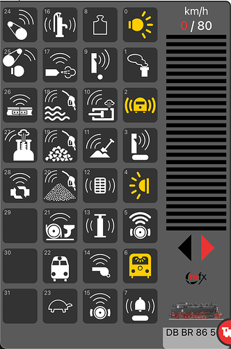

Bien, posons maintenant la machine sur les rails et la magie du Mfx opère …

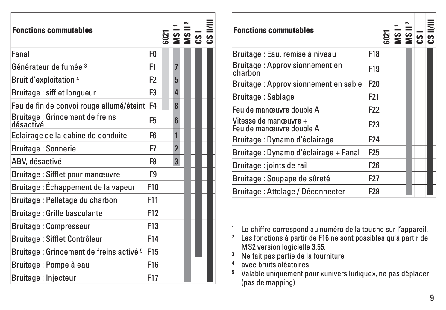

… en créant automatiquement la machine dans la centrale (sous réserve d’une centrale digitale compatible) …

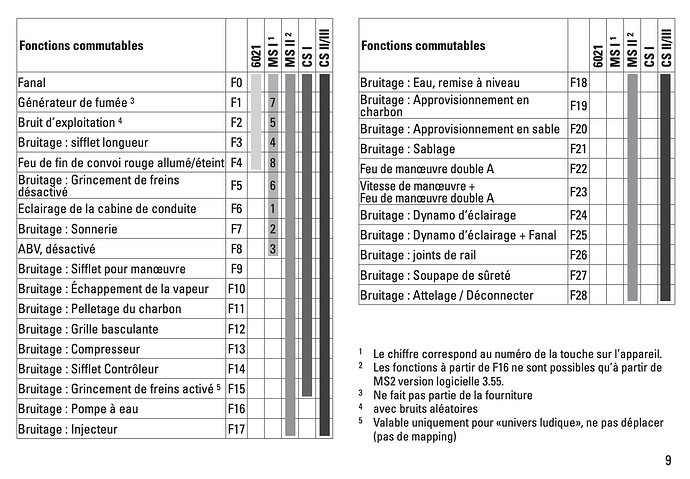

… avec toutes ses fonctions digitales:

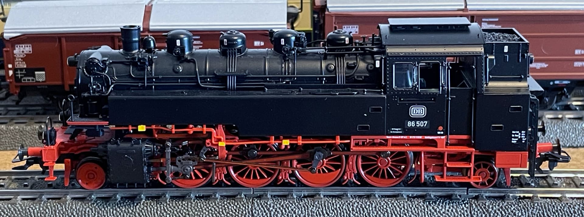

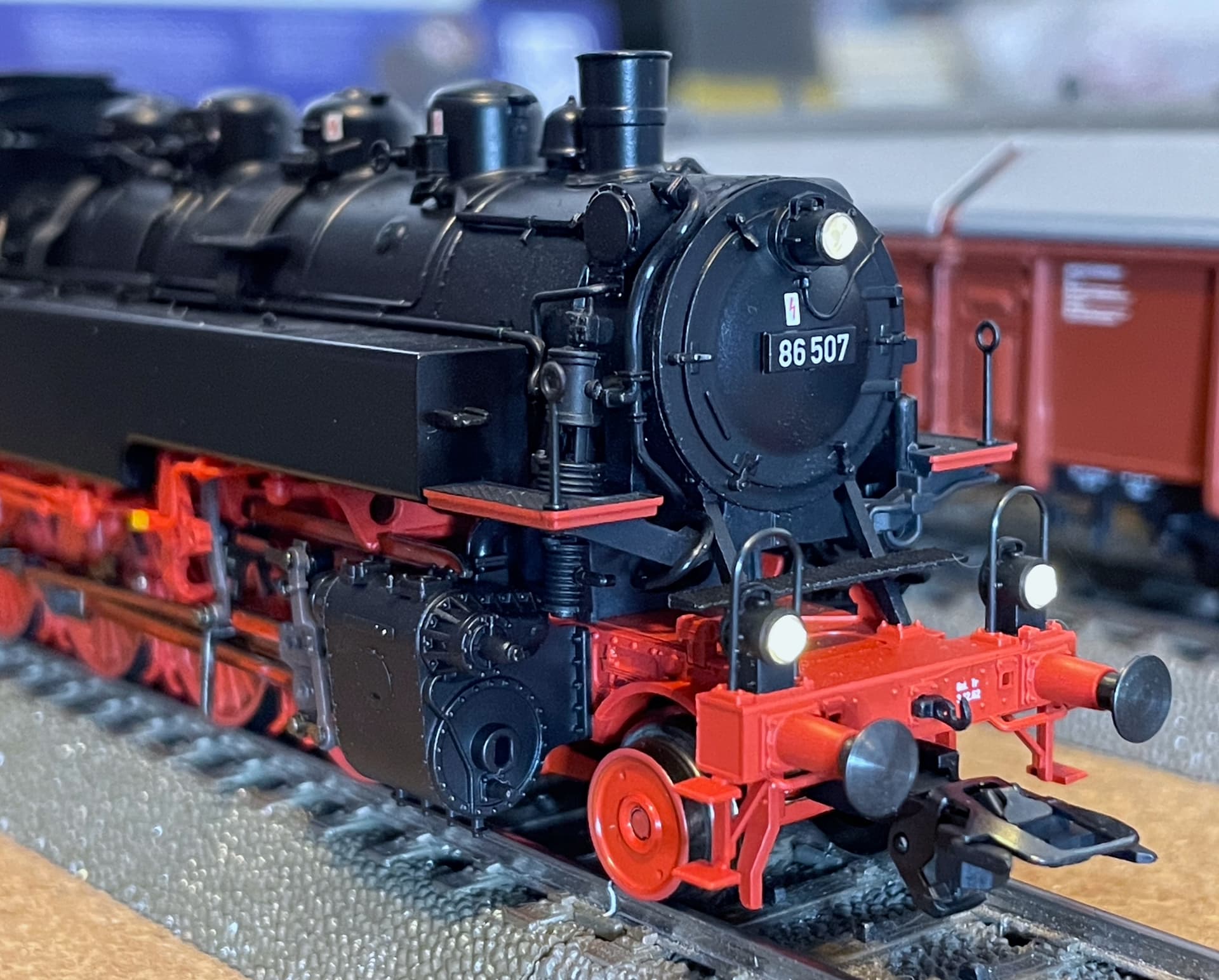

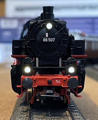

Le classique A en marche avant mais pas de feux rouges à l’avant en marche arrière:

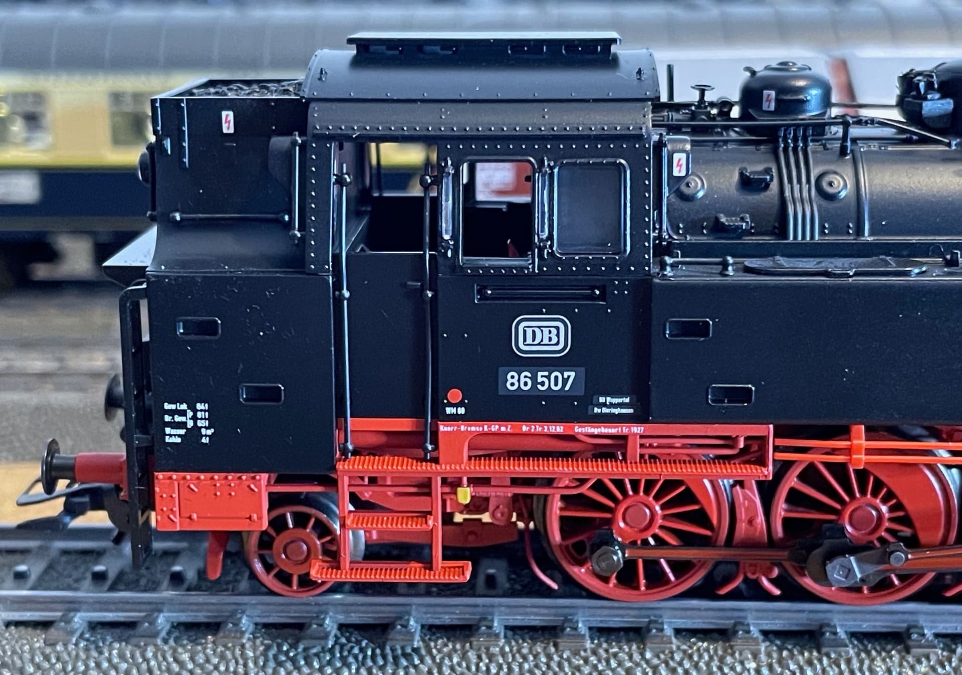

La cabine est éclairée:

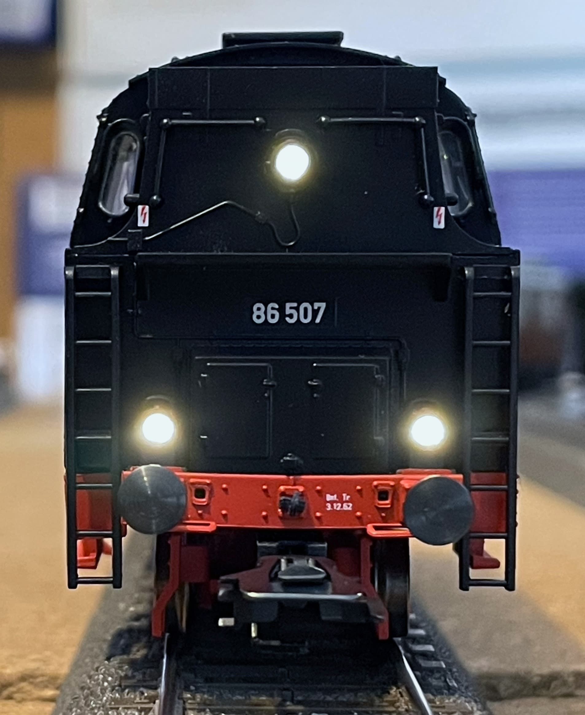

Les feux arrières sont blancs en marche arrière …
… et rouges en marche avant:
Voilà qui conclut cette séance photos :wink:

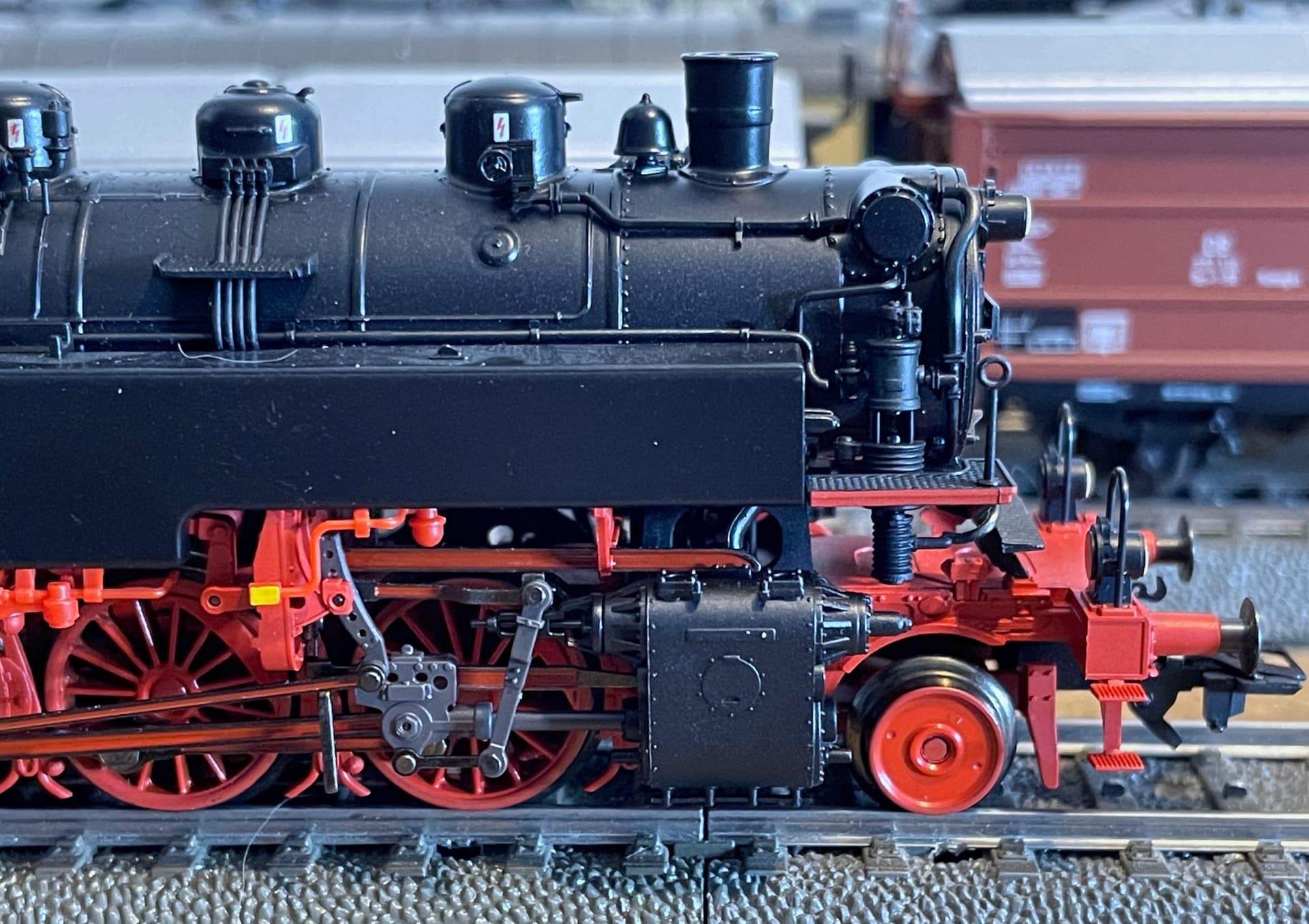

Belle présentation Bernard, as usual. Elle est finement détaillée, chouette !
Cette configuration - un seul essieu entrainé par le moteur - est-elle désormais la norme sur les vapeurs Marklin ? Je n’ai pas acheté de vapeur Marklin depuis 2010, donc je suis resté a la cascade de pignon déservant tous les essieux. Cela me parait un peu “cheap” comme construction mais il n’est pas dit que la qualité de traction en patisse…
Autres questions Bernard:

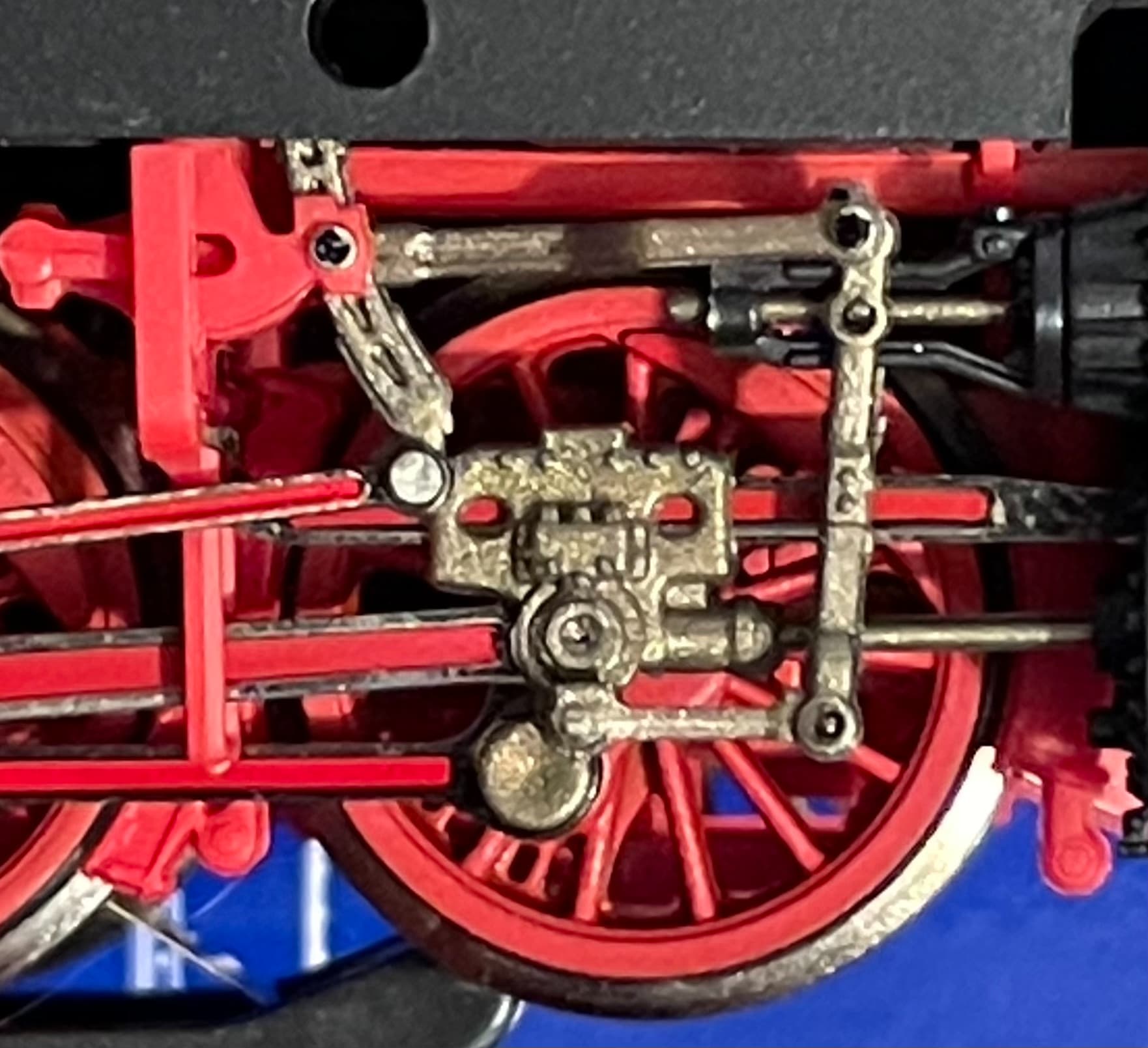

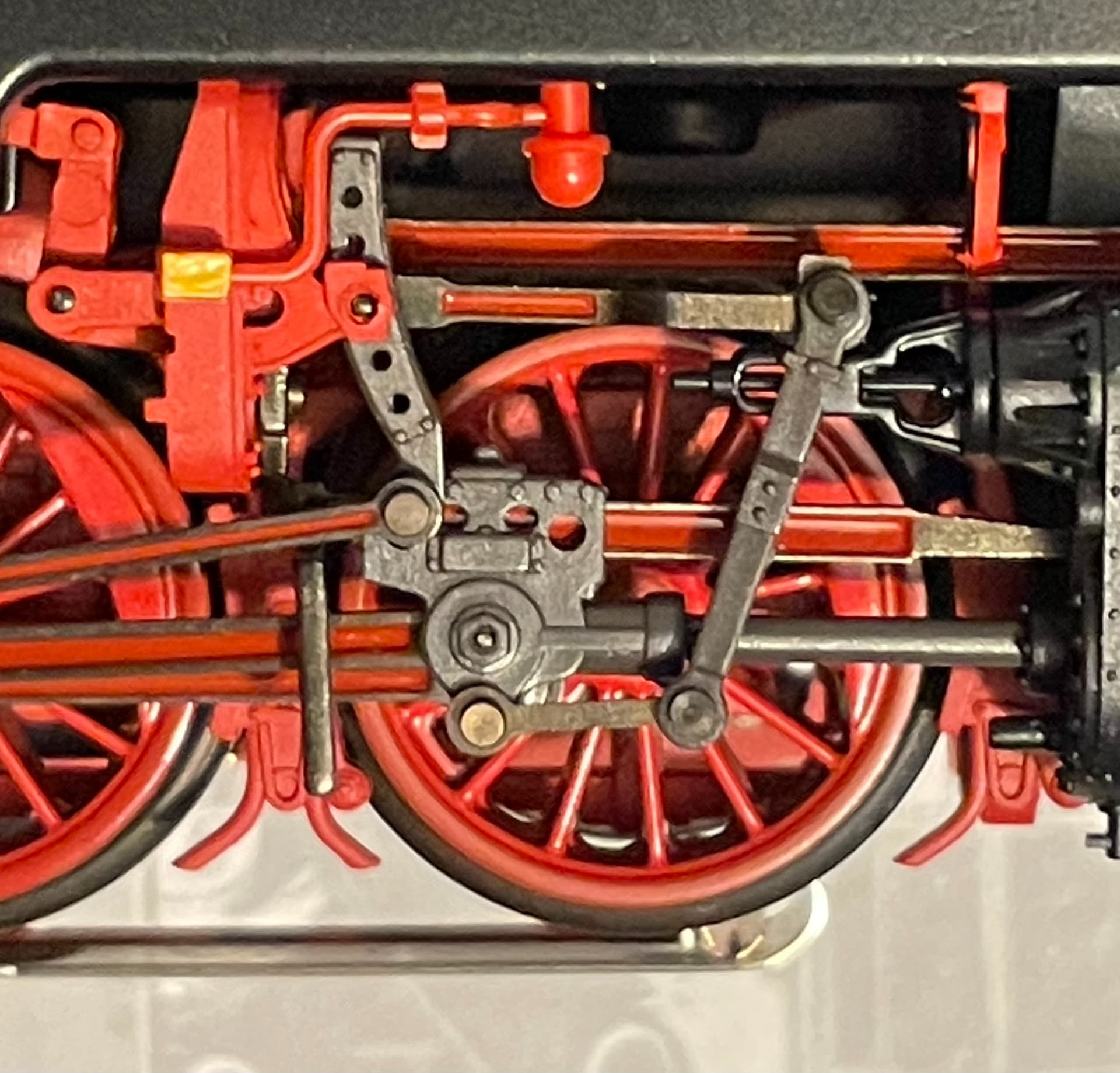

  • Les crosses/coulisses/bielles sont-elles en plastique ? C’est ce que la couleur de ces pieces suggere, mais j’espere me tromper…
  • La bande son est-elle a un niveau satisfaisant sur cette loco ou est-ce l’habituelle nonchalance avec des sons génériques vieux de 20 ans ?
Merci !
J
Bonjour Jerome

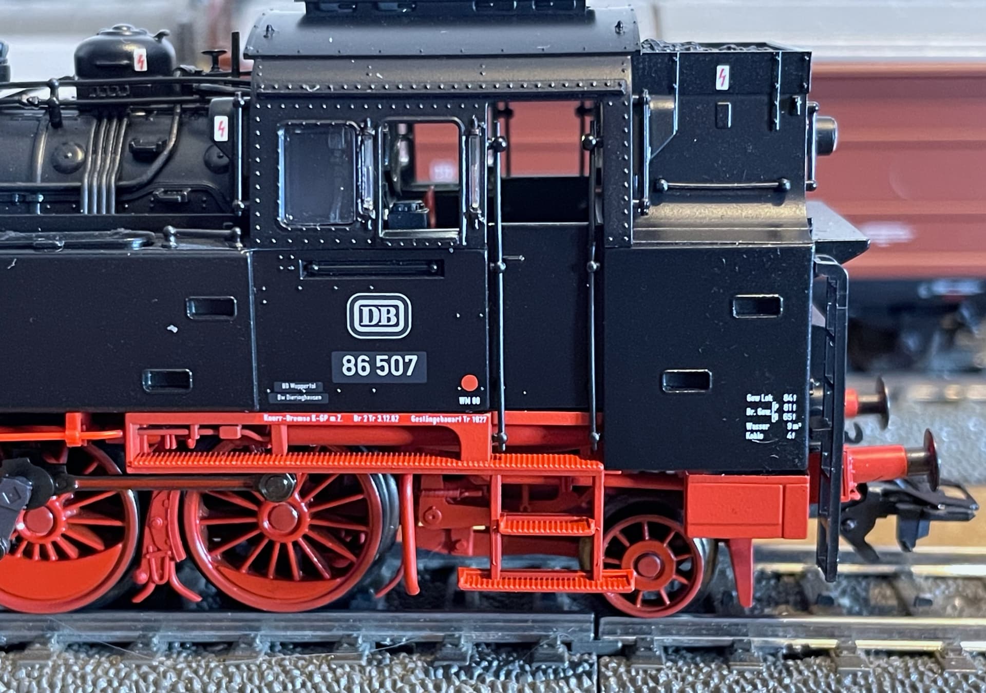

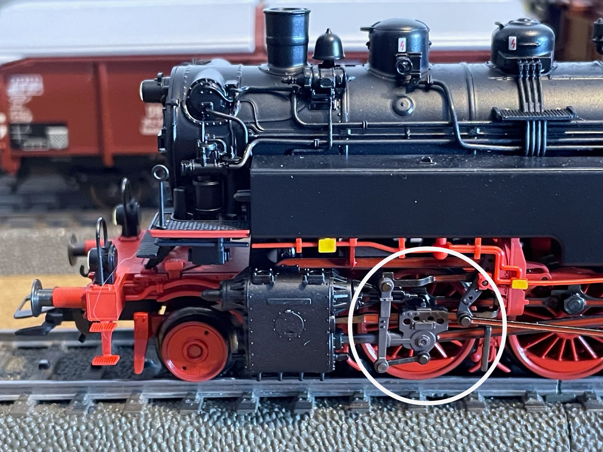

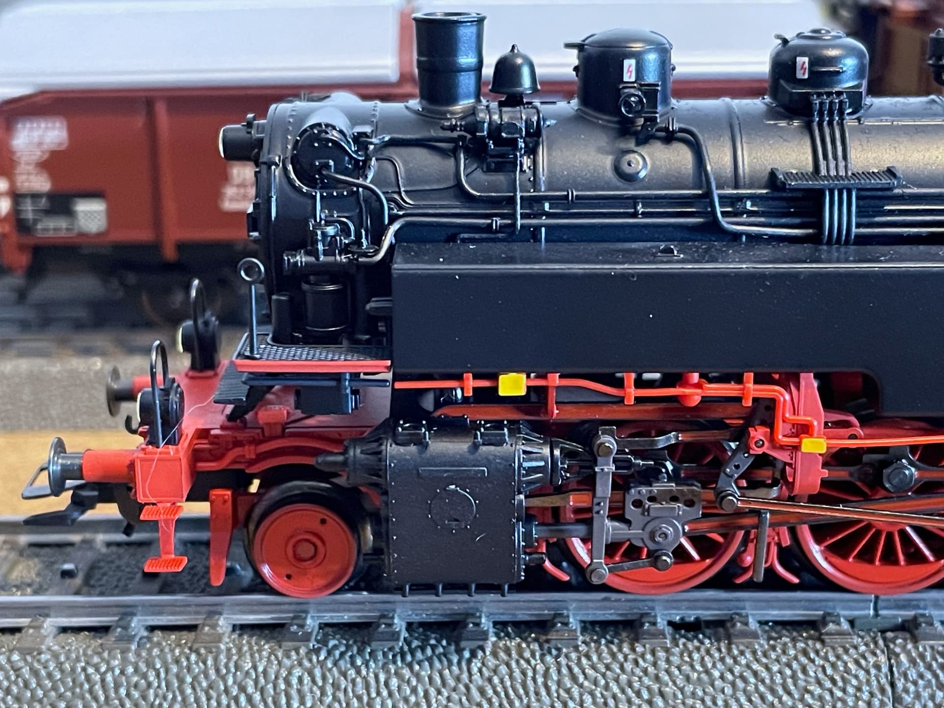

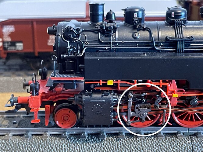

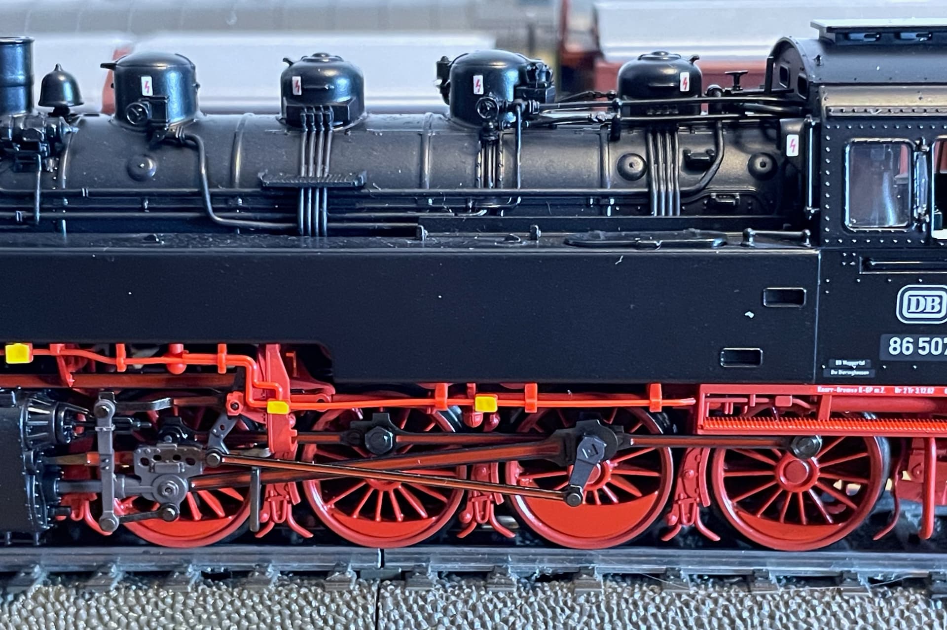

Effectivement je dirais que nous sommes en présence de pièces en plastique …
… même si les pièces de la Märklin sont plus nettes que celles de la BR 86 Roco (les prises photo macro ne pardonnent rien …):
A noter que la plupart des machines à vapeur actuelles ont leur coulisse en position neutre. La tige des tiroirs est alors immobile ce qui est un peu dommage. Les anciennes vapeurs Märklin des années 60-70 avaient la coulisse en position de marche ce qui permettait d’avoir le mouvement des tiges des tiroirs.

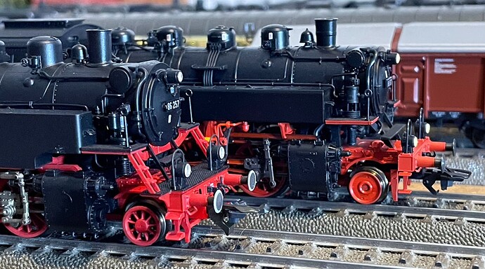

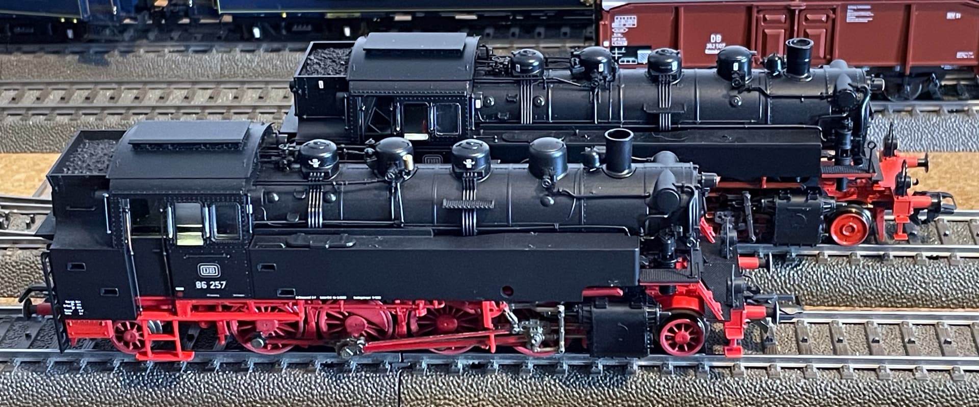

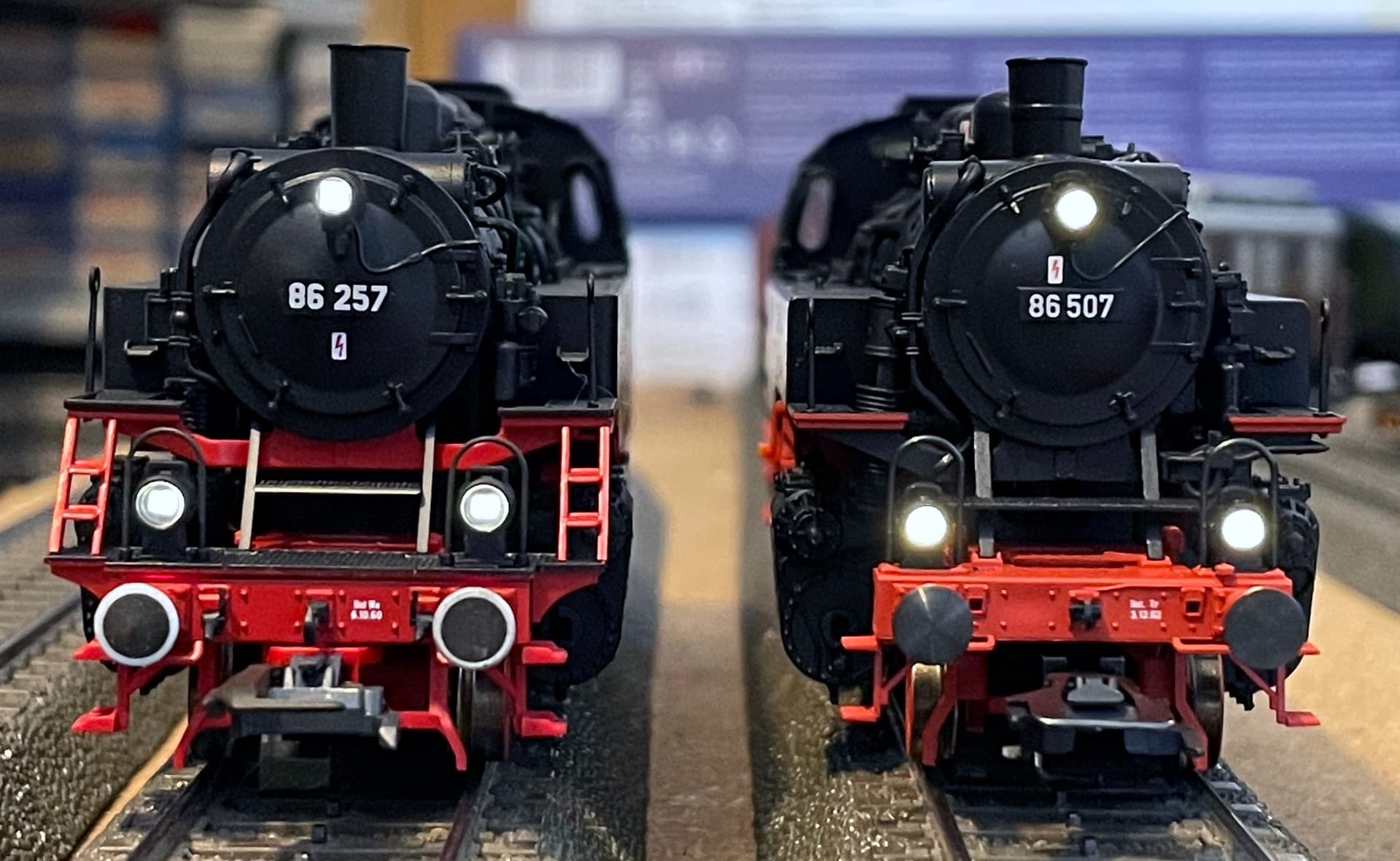

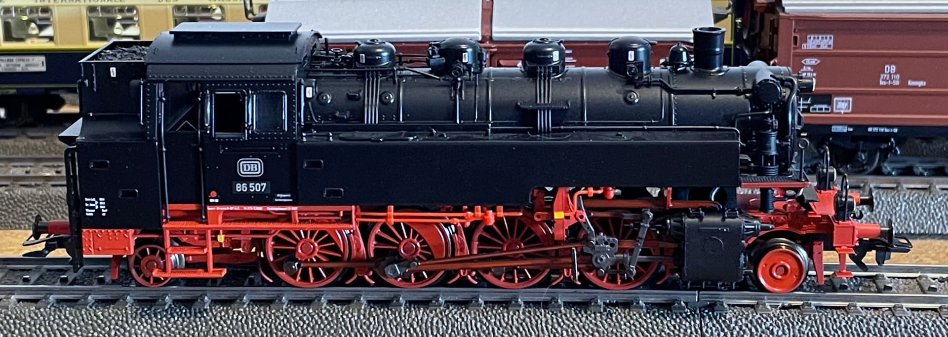

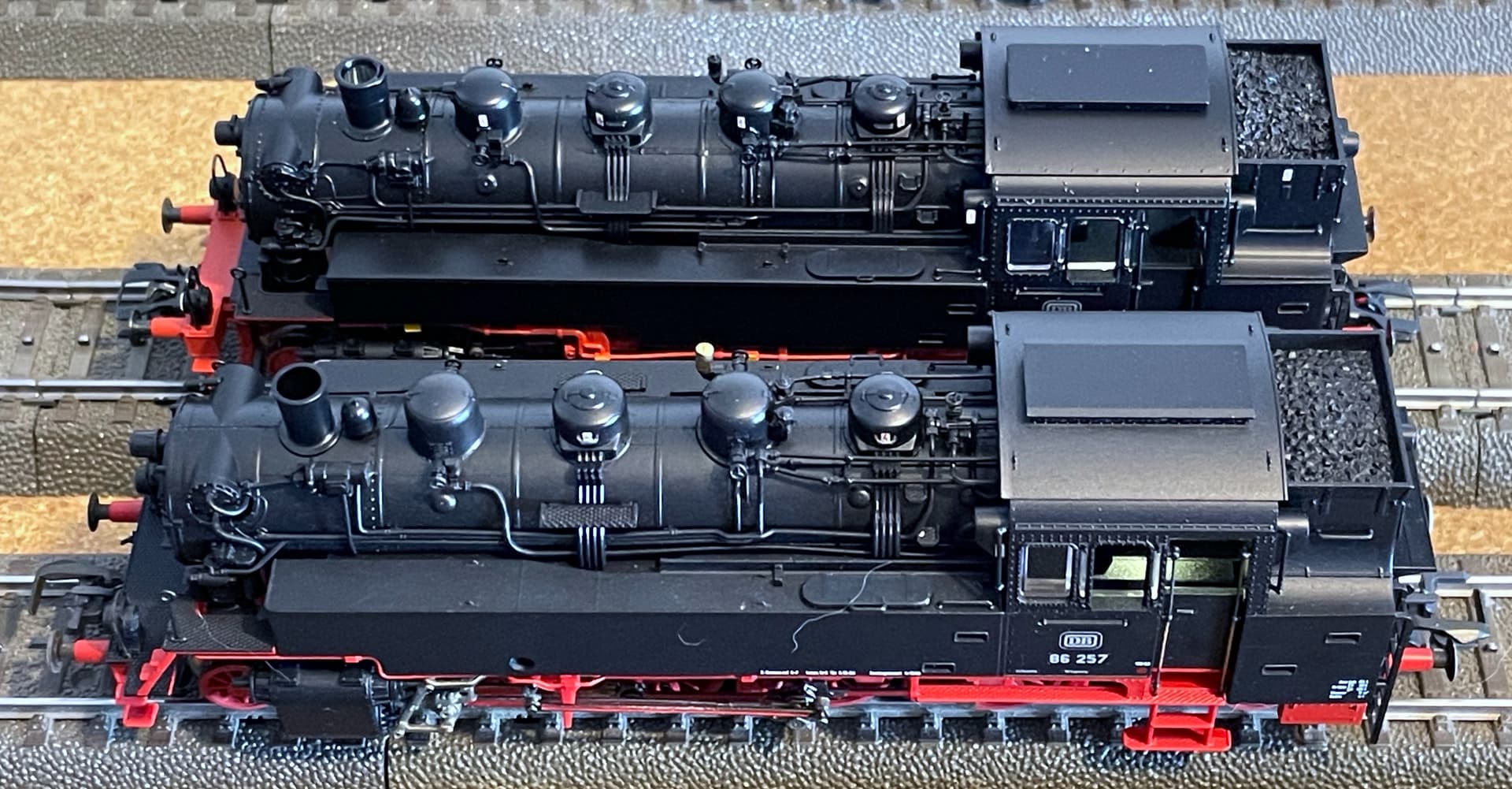

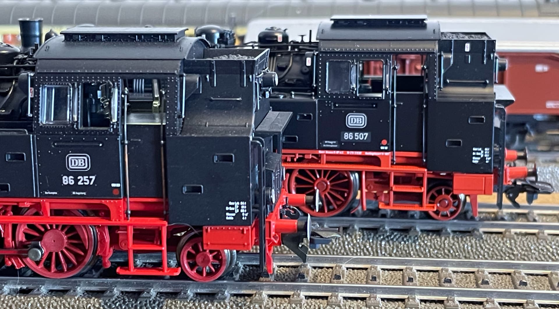

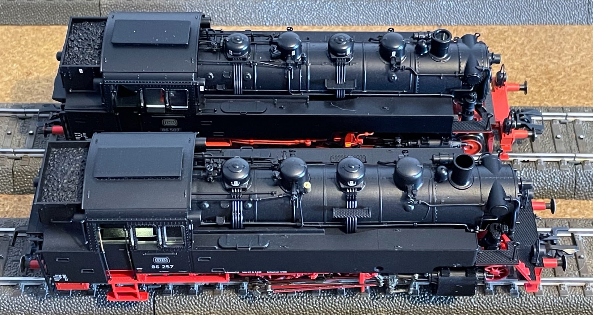

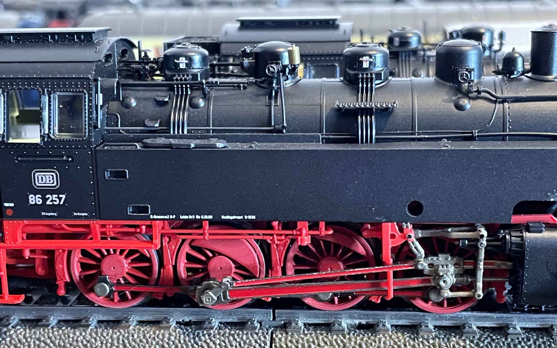

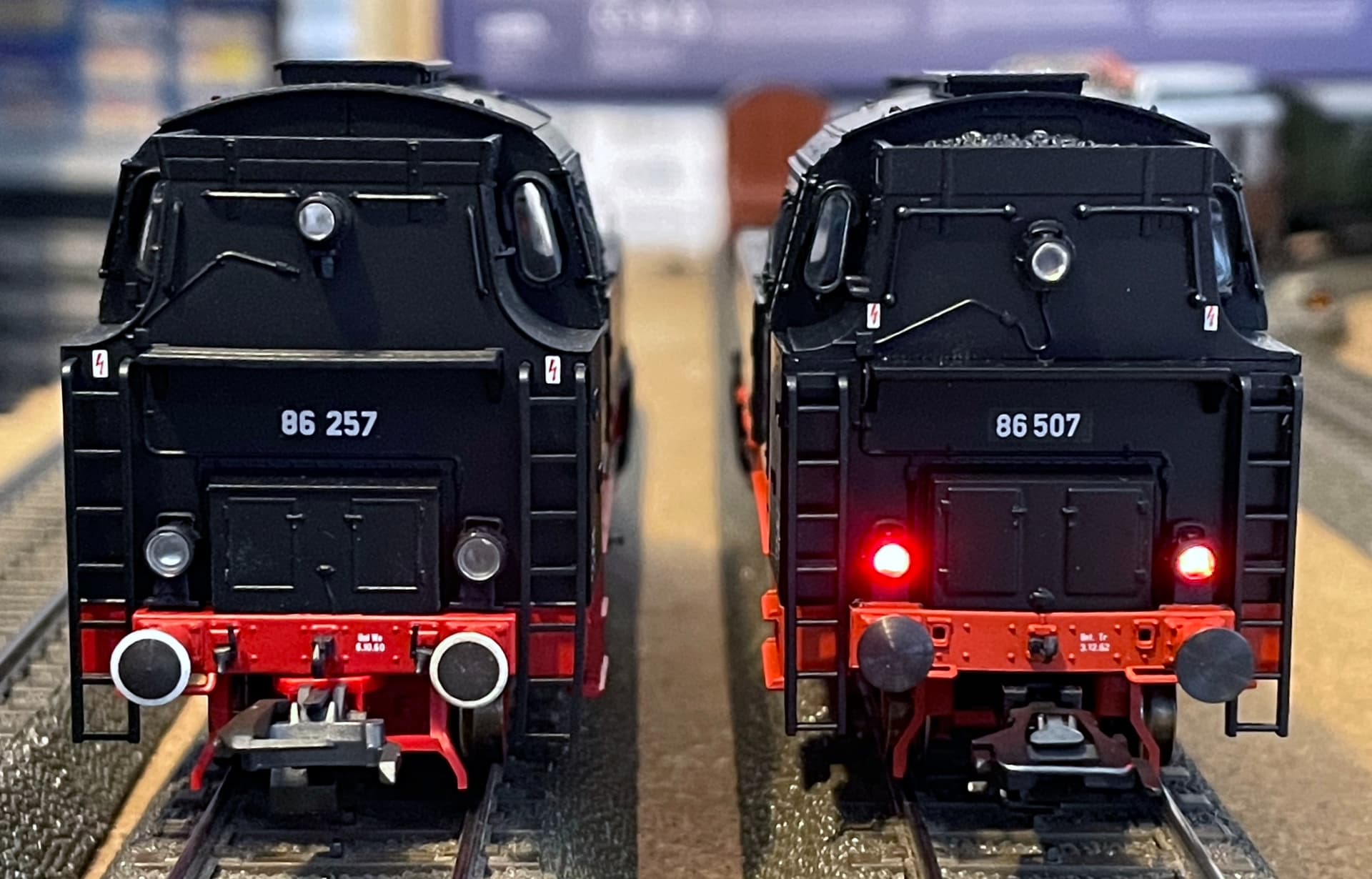

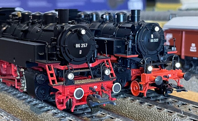

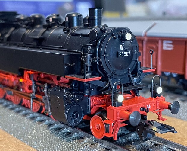

Avant la vidéo réclamée par François :slight_smile: , voici quelques photos en compagnie de la BR 86 257 Roco (référence 79023) :wink:
La Roco (à gauche) ne dispose pas de feux rouges:
Alors, laquelle préférez-vous ? :slight_smile:
Très belle comparaison des apparences des deux machines. Elles sont aussi réussies l’une que l’autre. Mais à l’usage la Roco est plus fragile (perte du sifflet, attelages à la fixation non fiable et peu solide, … )
Sur la mienne, sur ma voie M, j’ai eu quelques plantages à cause du frotteur qui accrochait. Et question décodeur, le Zimo est moins flexible que le Trix ou le LS V5 pour ce qui est de la gestion du fumigène.
La Märklin est un peu plus légère mais son roulage est un régal.
Je dirai que j’apprécie les deux mais avec les réserves indiquées.
Voilà pour mon ressenti pour répondre à ta question sur les préférences.
Bien sur, la Roco a été déclinée en plusieurs versions et époques. Cela commence avec la Märklin 37087 et je ne doute pas qu’à l’instar des br 64, il va y avoir plein d’autres déclinaisons !
Merci Bernard pour ces reportages
François

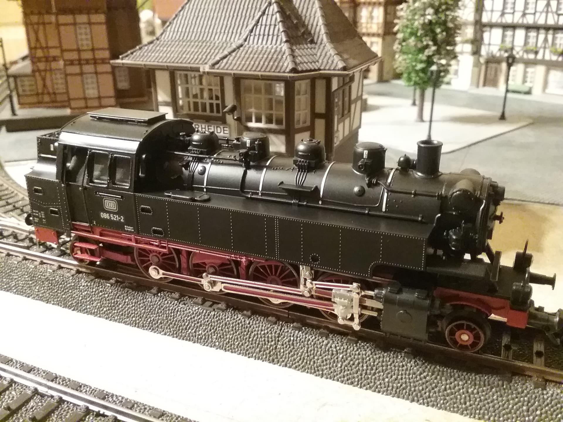

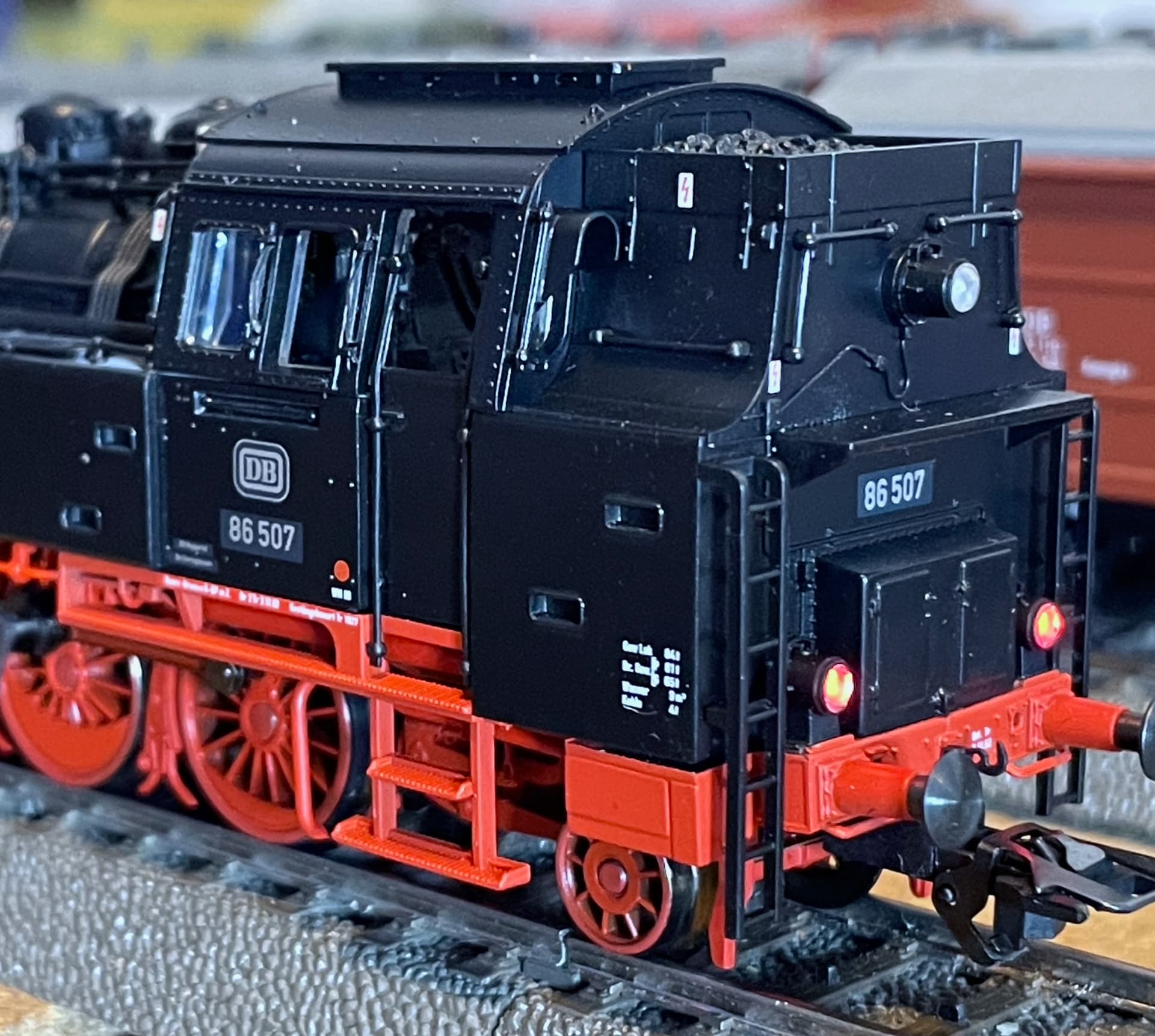

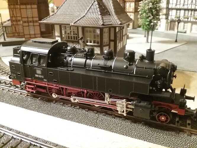

Voici la mienne, provenant d’un ancien coffret “Nahverker”.

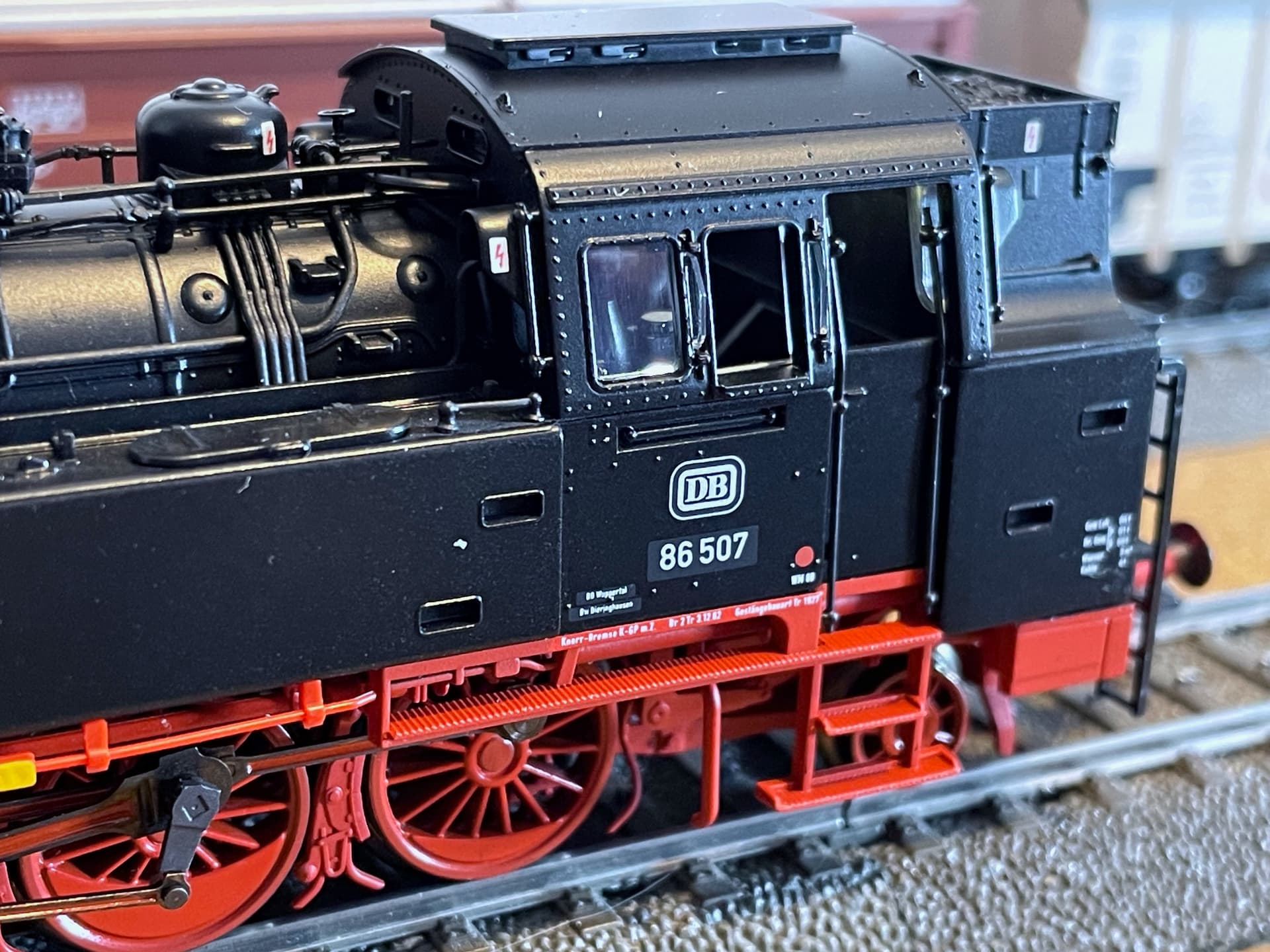

Ce qui me déçoit un peu sur la Märklin, c’est qu’il manque les échelles en face avant de part et d’autre de la chaudière. Par contre, elle possède un bissel avant à voile plein et des feux rouges.
Malgré (ou avec) cela, elle a quand même ma préférence parce que Roco et ses décodeurs Zimo, perso je passe; trop difficiles à programmer (y compris pour régler le niveau sonore) et certains upgrade de version remettent le décodeur en version “vierge”, c’est à dire que même le code de constructeur disparaît, donc décodeur plus reconnu du tout. Et le SAV Roco dégage en touche arguant que l’erreur m’incombait.

Néanmoins, très content de mon modèle d’il y a une quarantaine d’années, je le garderai… même si cette 86 507 a probablement mené des trains dans “ma” région.
Pour le feu de fin de convoi, je me permets de remarquer qu’il n’est utile que quand la locomotive roule en - comme le nom le dit - fin de convoi. Or, comme elle n’est pas doté de la réversibilité ou de dispositif de télécommande par une voiture-pilote, cette situation n’arrive qu’en déplacement HLP, donc pratiquement jamais… et me semble négligeable voire inutile.
Déjà la vieille construction du début des années 1970 n’avait que le dernier essieu entraîné par le moteur. Cela permettait d’avoir du jour entre le châssis et la chaudière. Mais elle fonctionne à merveille, celle-là !
Non, elles ne manquent pas - la 86 507 n’en avait pas !
