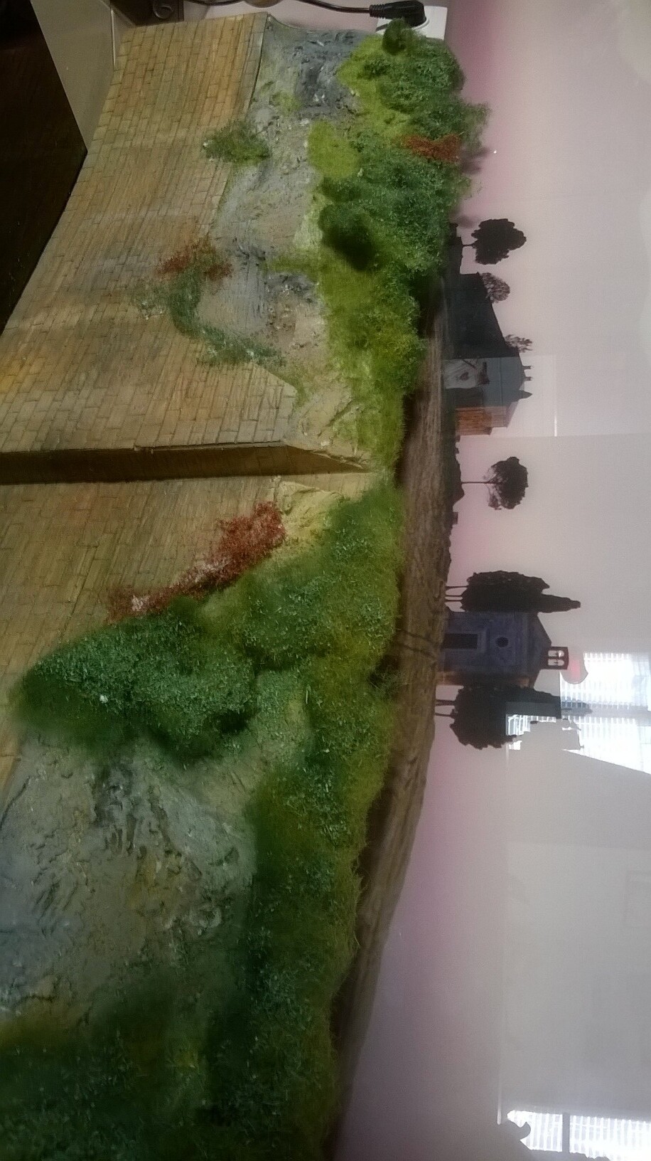

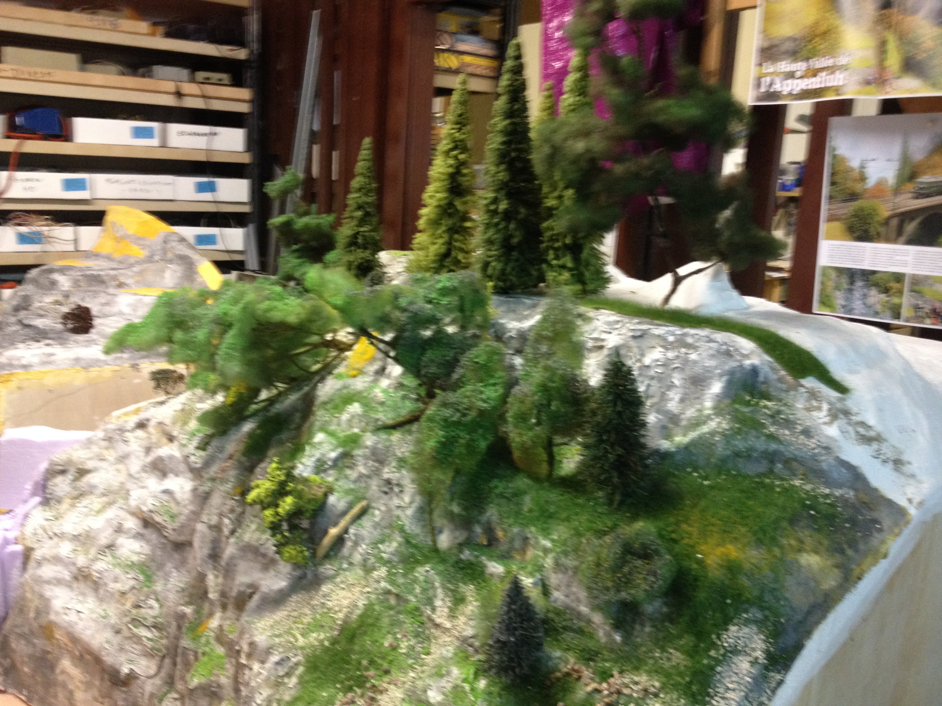

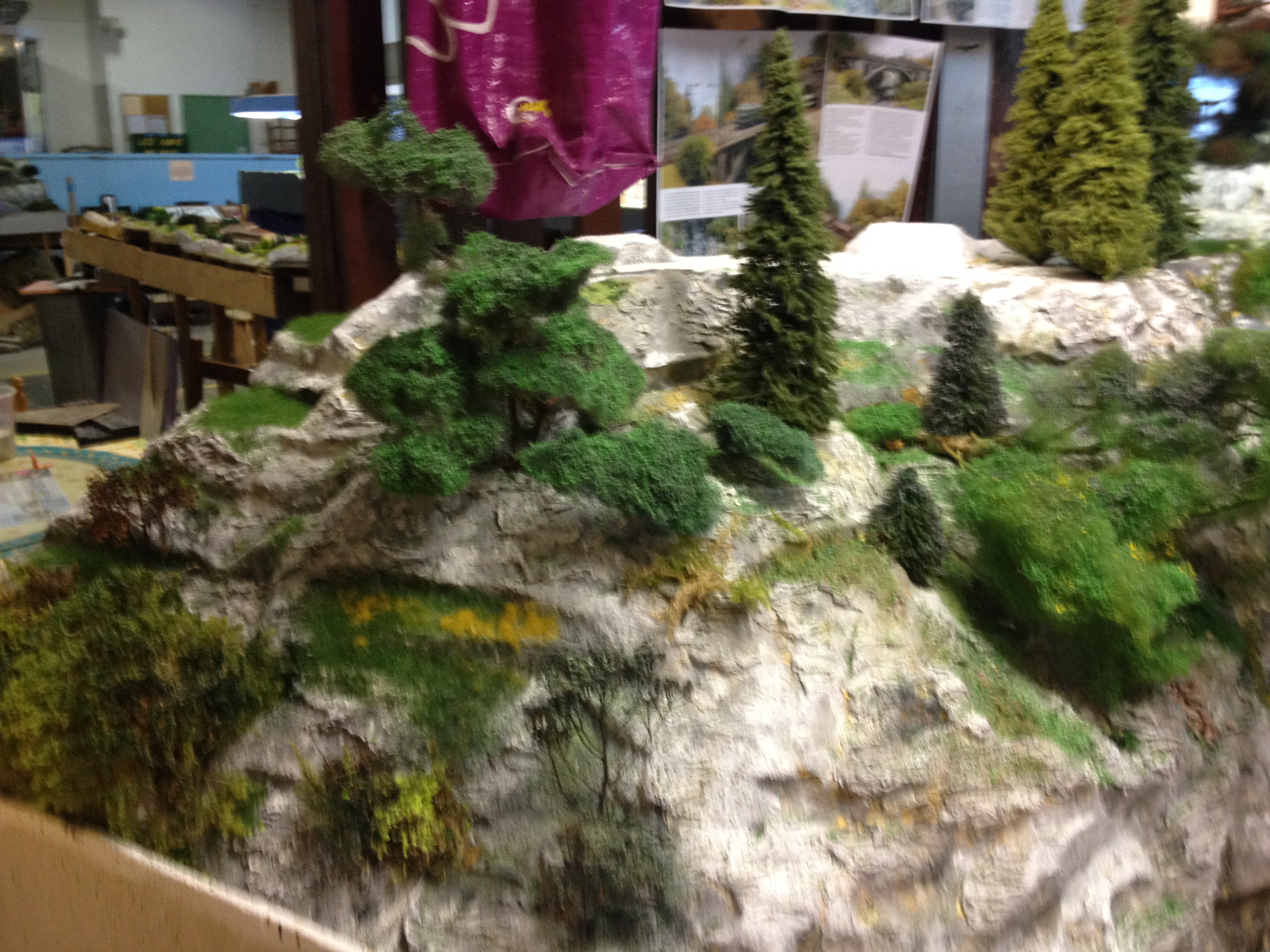

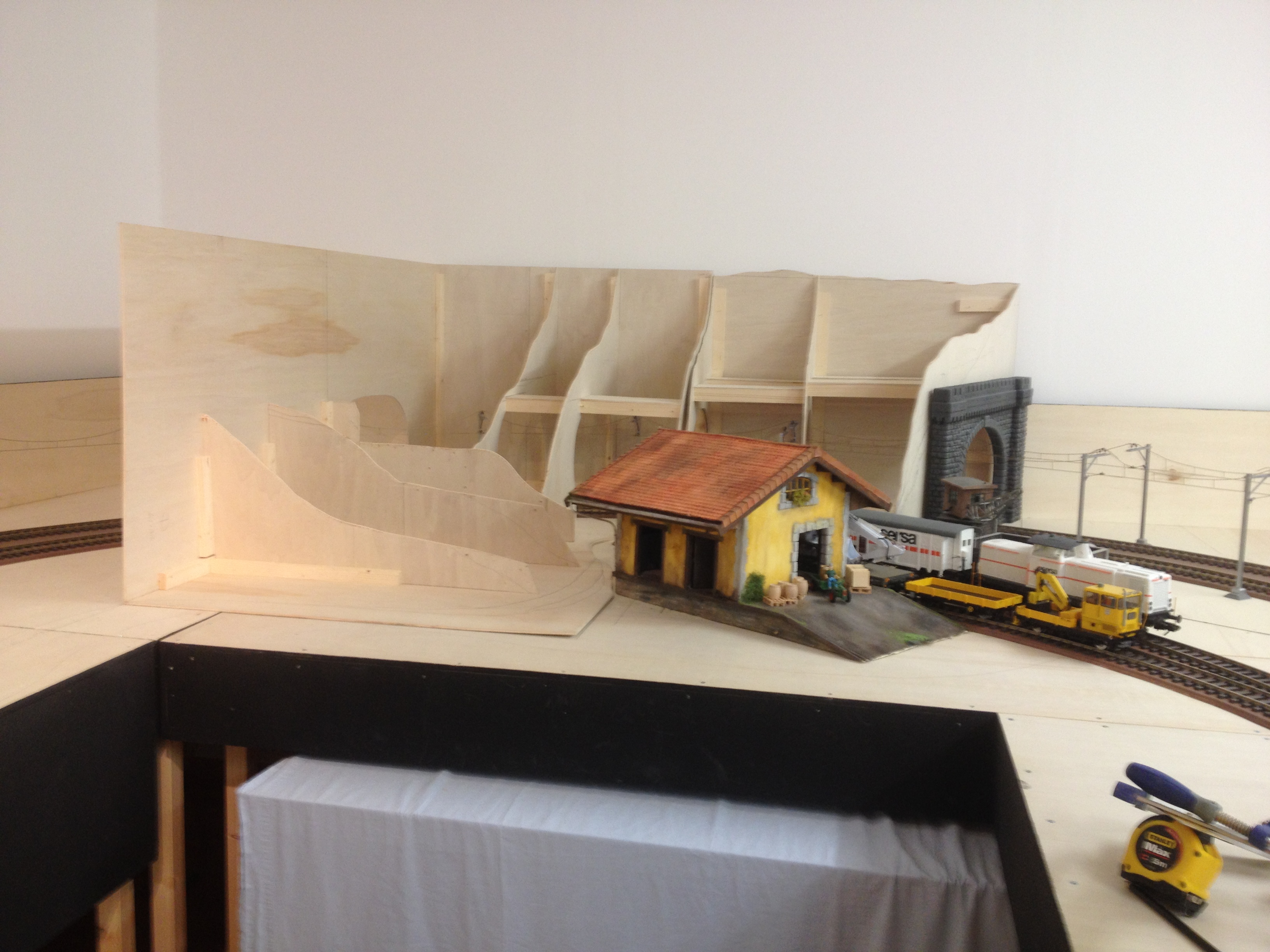

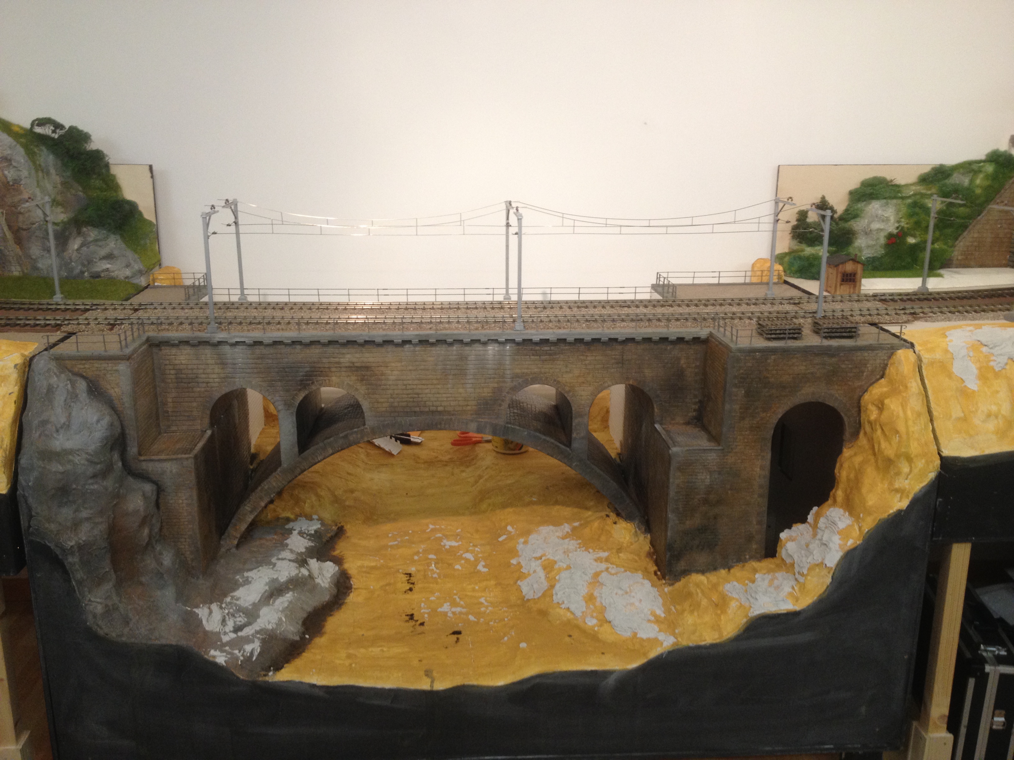

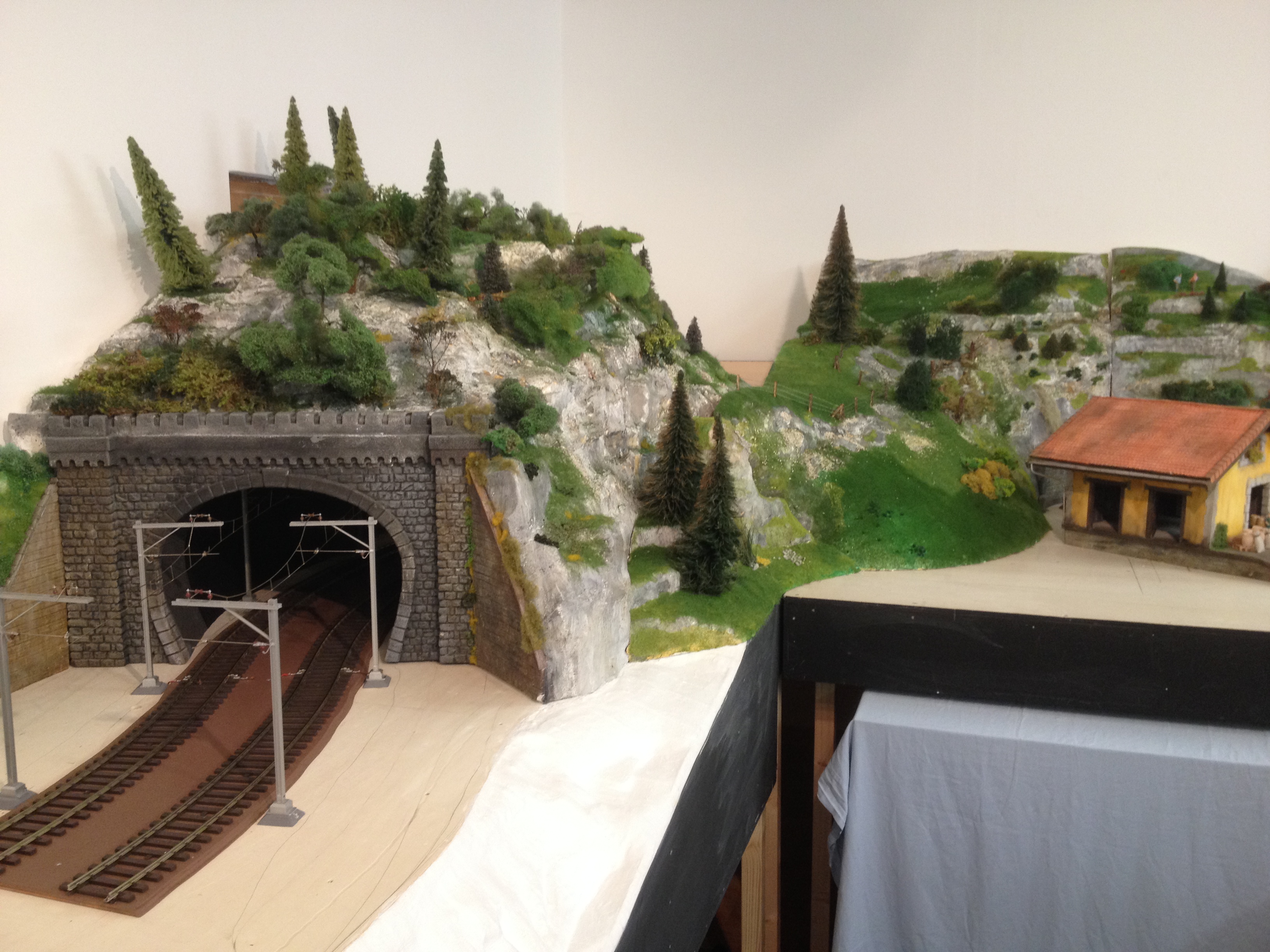

Mon réseau étant de grande dimensions et se voulant transportable , j’ai adopté la solution de modules de décors amovibles.
J’ai pris l’exemple sur le réseau LGB de mon club de modélisme ATCAR74 .

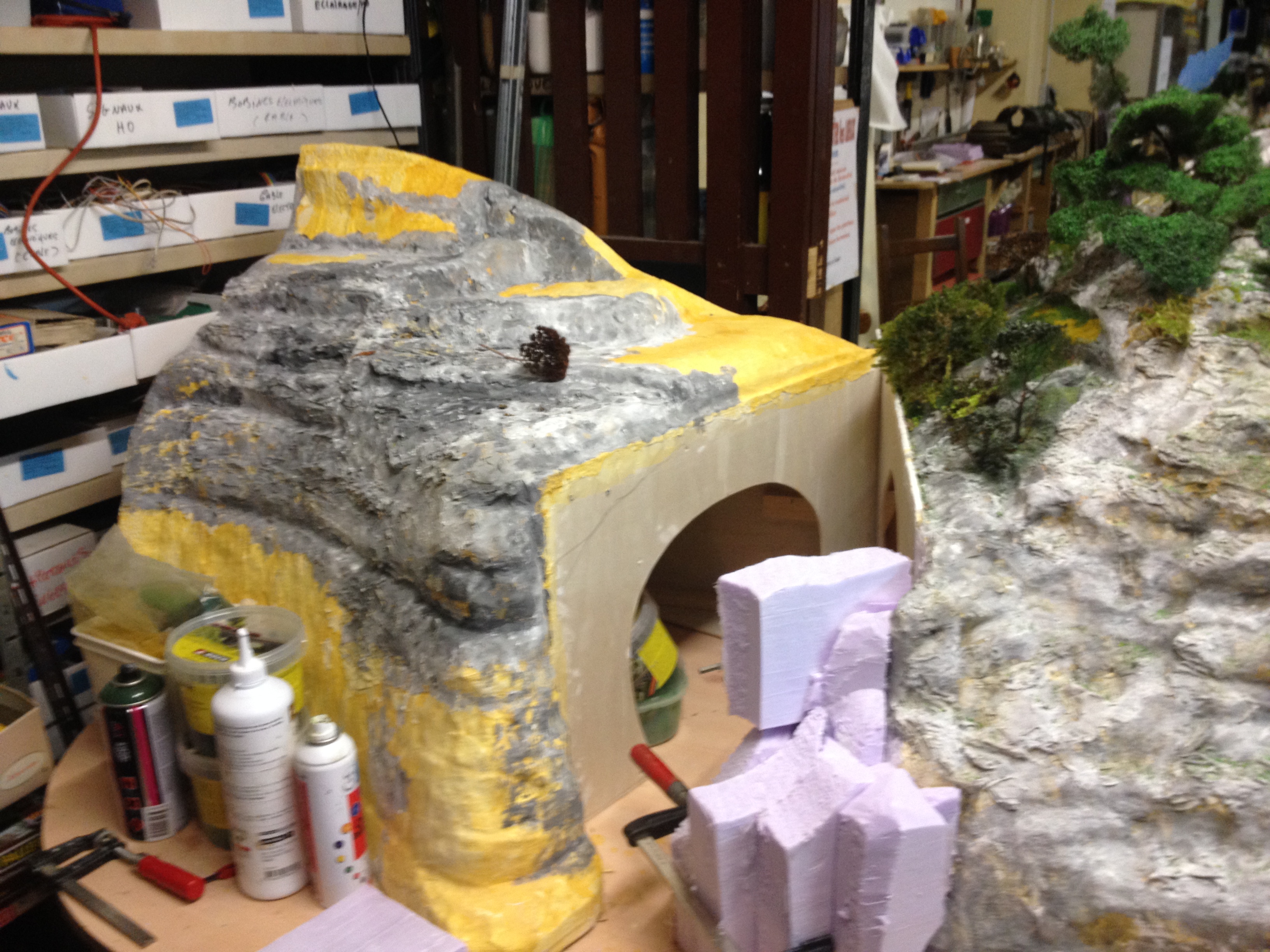

la solutions étant de construire un support en CP 5mm sur le quel je crée une armature . Le vide est comblé partiellement avec du “Stirodur” de 50mm recouvert de bandes plâtrées.
Le relief est travaillé avant d’être peint et agrémenté de plantations diverses.

Non rien de tout cela…
la structure est en bois et le relief est réalisé avec de l’isolant type “stirodur” de 50mm recouvert de bandes plâtrées.
Il reste à faire le mise en peinture et la décoration.

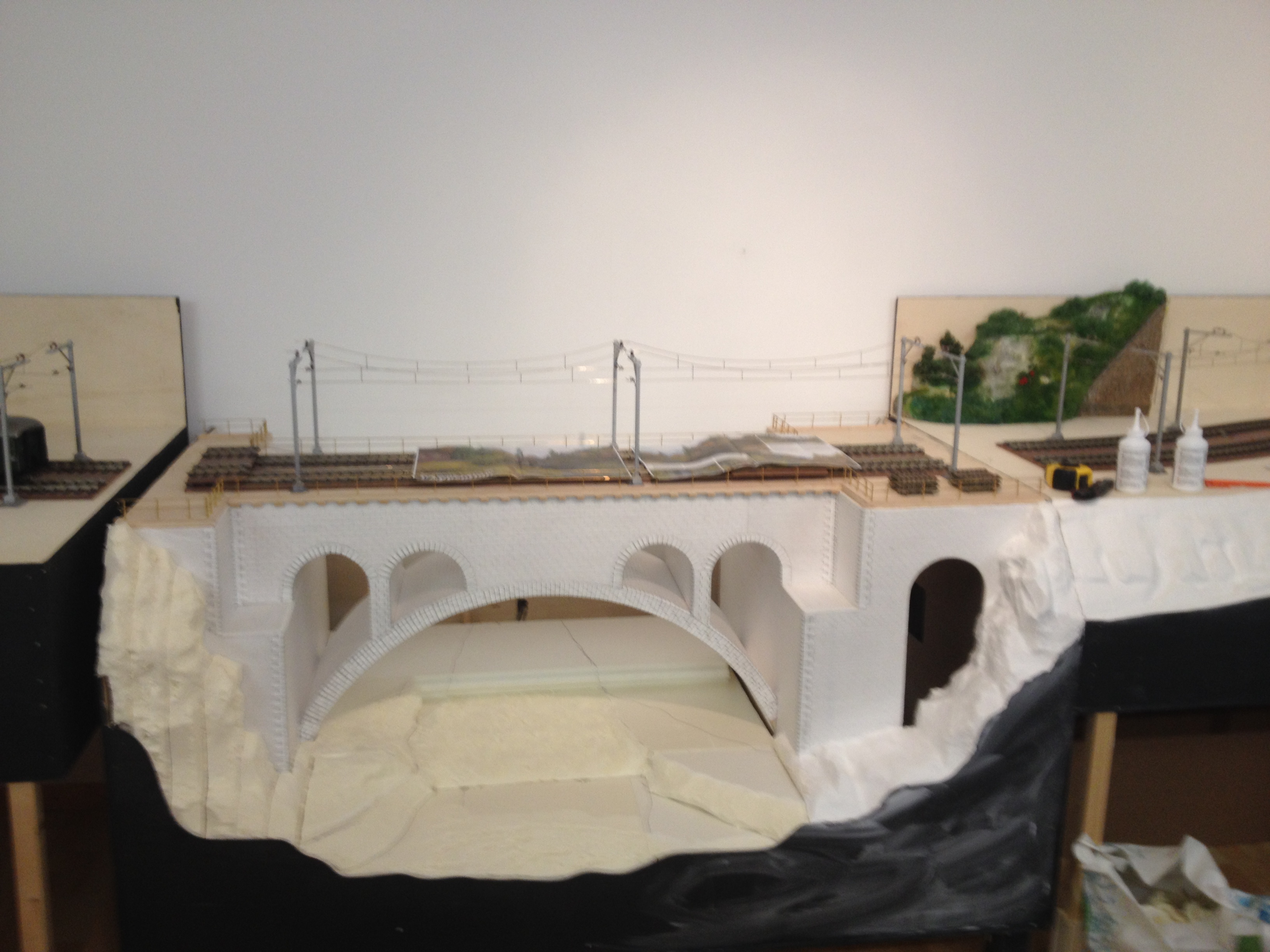

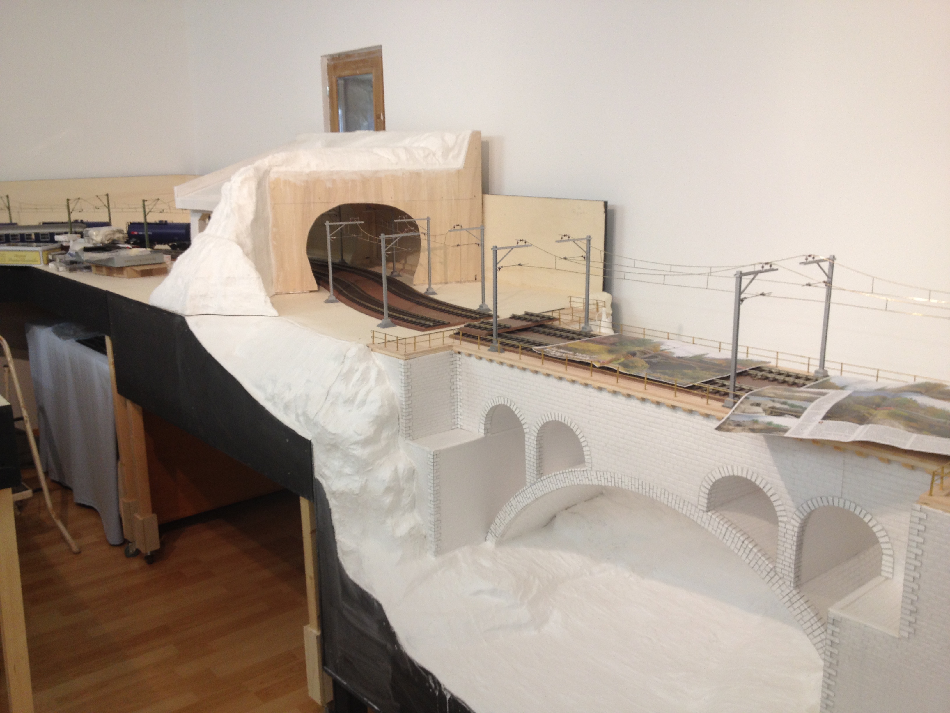

Et ce samedi au Club ATCAR74, avec Jean Pierre et Jean Claude, nous avons terminer le module gauche du pont avec l’entrée de tunnel et le paravalanches.
Il sera prochainement positionné sur le réseau.
Avant je dois terminer la pose du ballast.
Voir Post " Ballaster la voie K" avec les conseils de Marcus

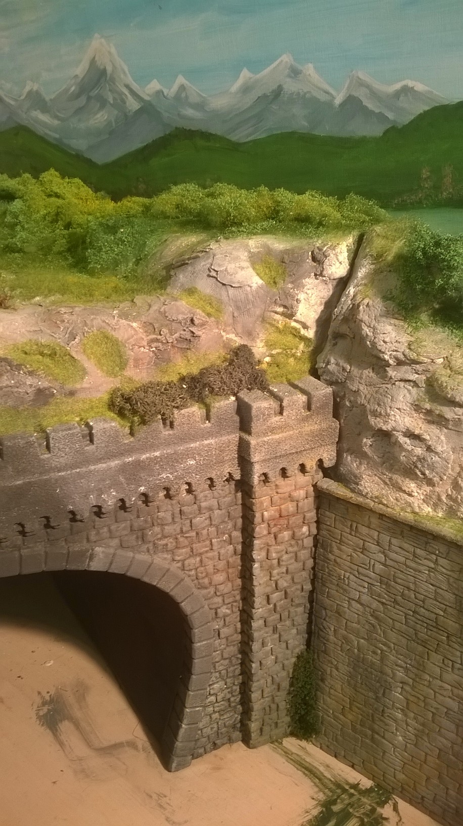

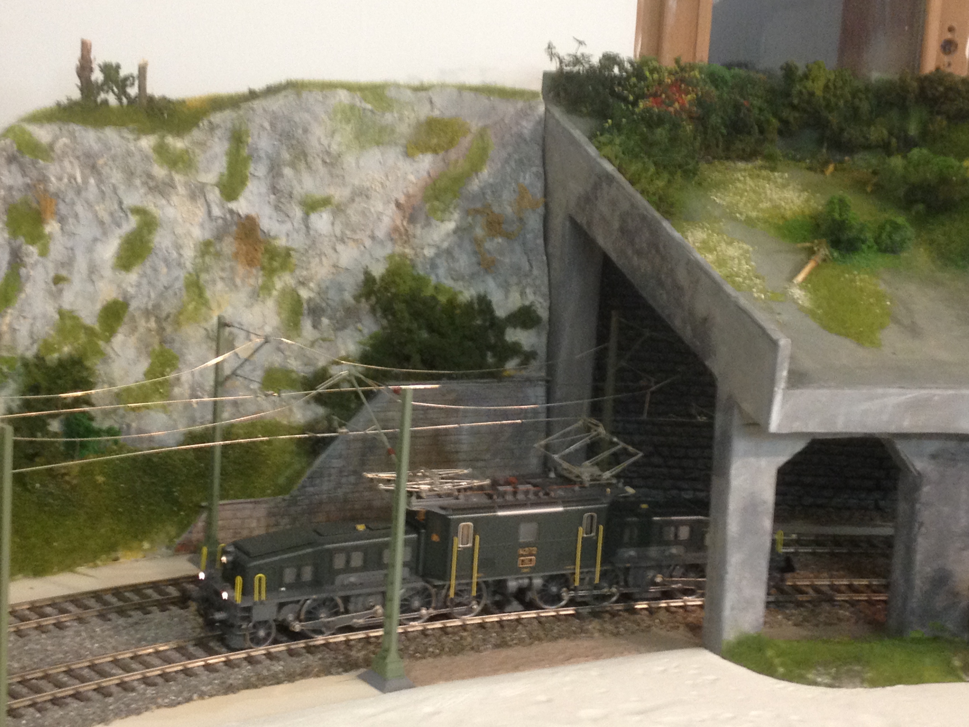

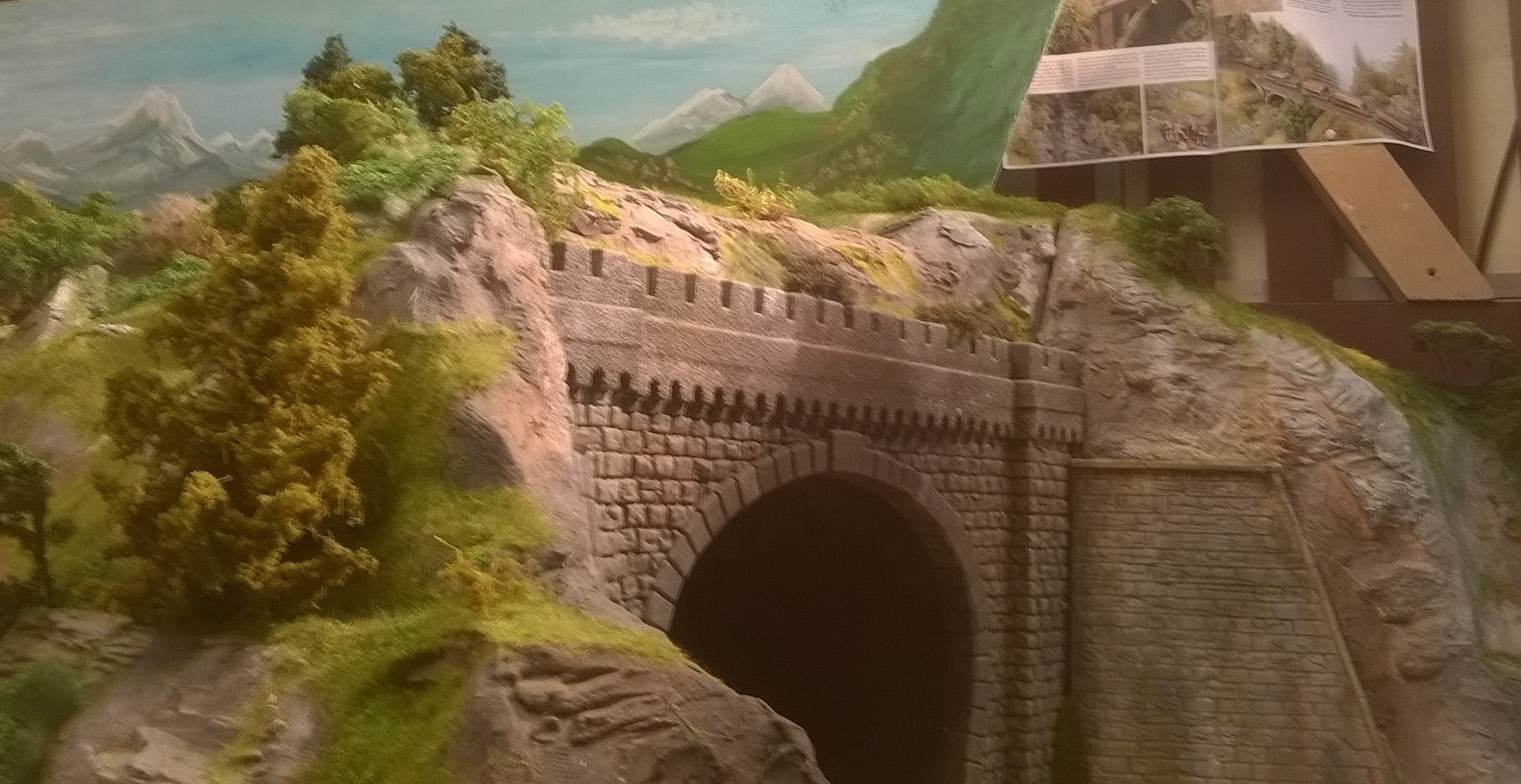

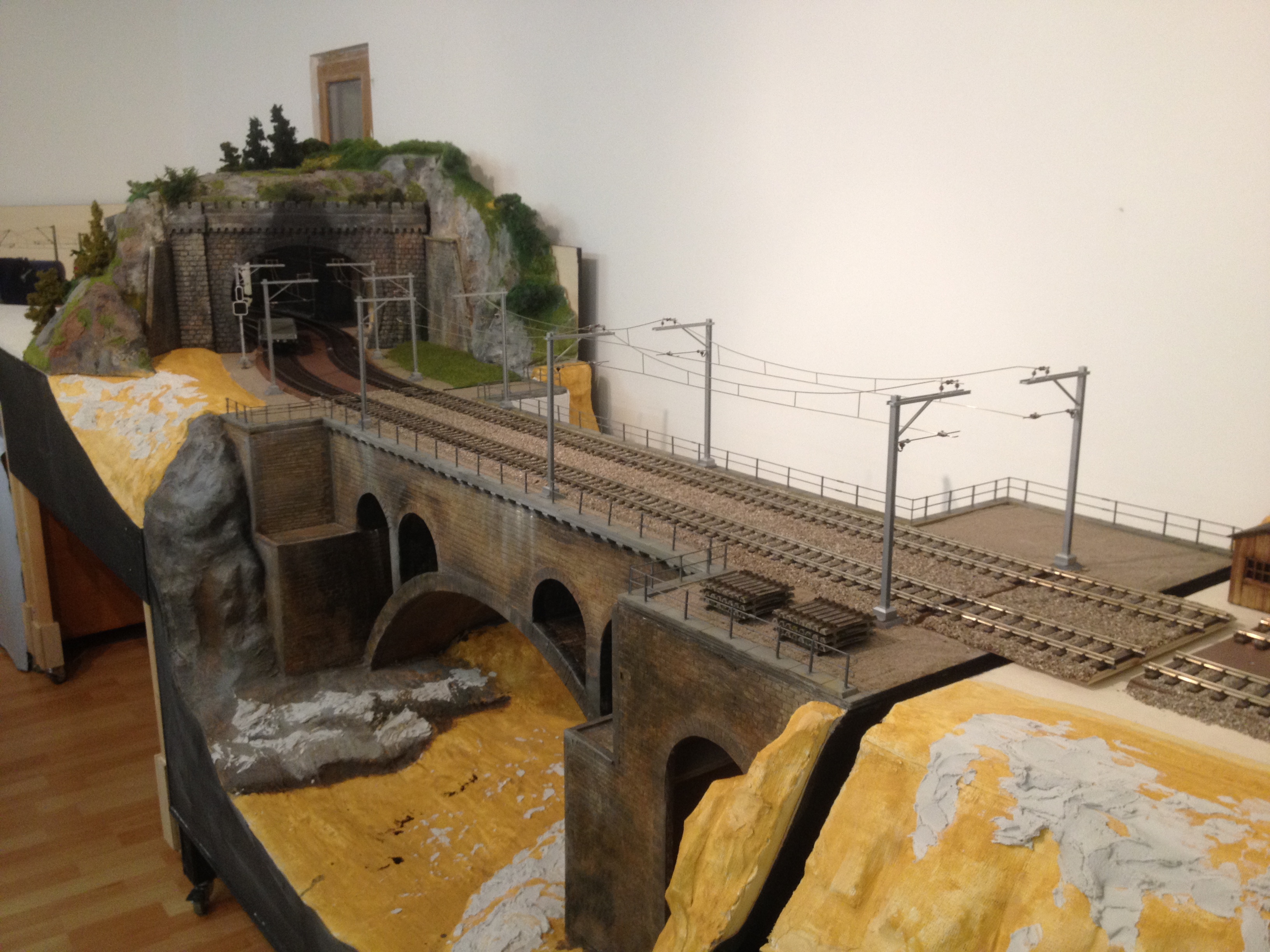

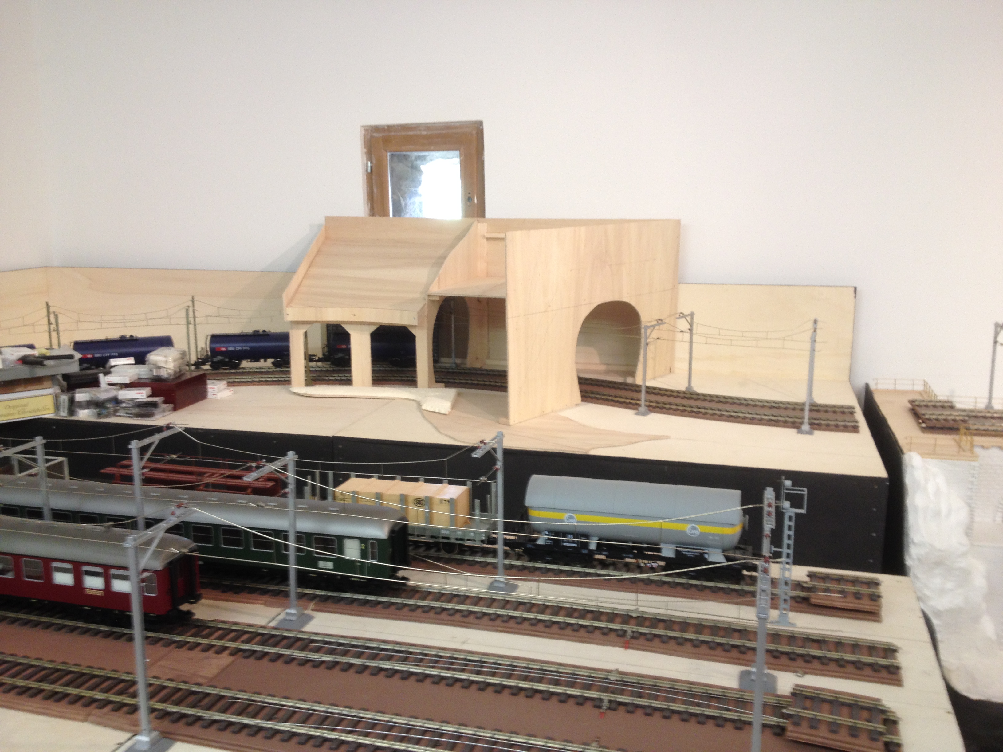

Avant le dernier WE de vacances et la reprise du travail lundi, voici l’avancement de la construction de mes modules.

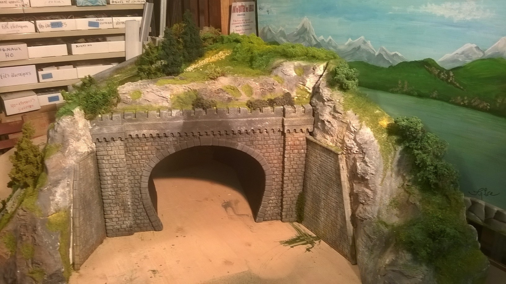

Mise en place du module tunnel+paravalanche sur le coté gauche du pont. Il reste a réaliser la voute dans le tunnel. La première réalisation était trop base et touchait les poteaux des catenaires. Il faut que je recommence. Je le ferai en même temps que la pose du ballast ( avantage des modules amovibles)
Cet après-midi, mise en peinture de la maçonnerie du pont avec l’aide de Jean Pierre ,Président de l’ATCAR74, notre club de modélisme.
Je réaliserai prochainement le torrent en mettant en pratique les conseils de Philippe alias Philipi58.

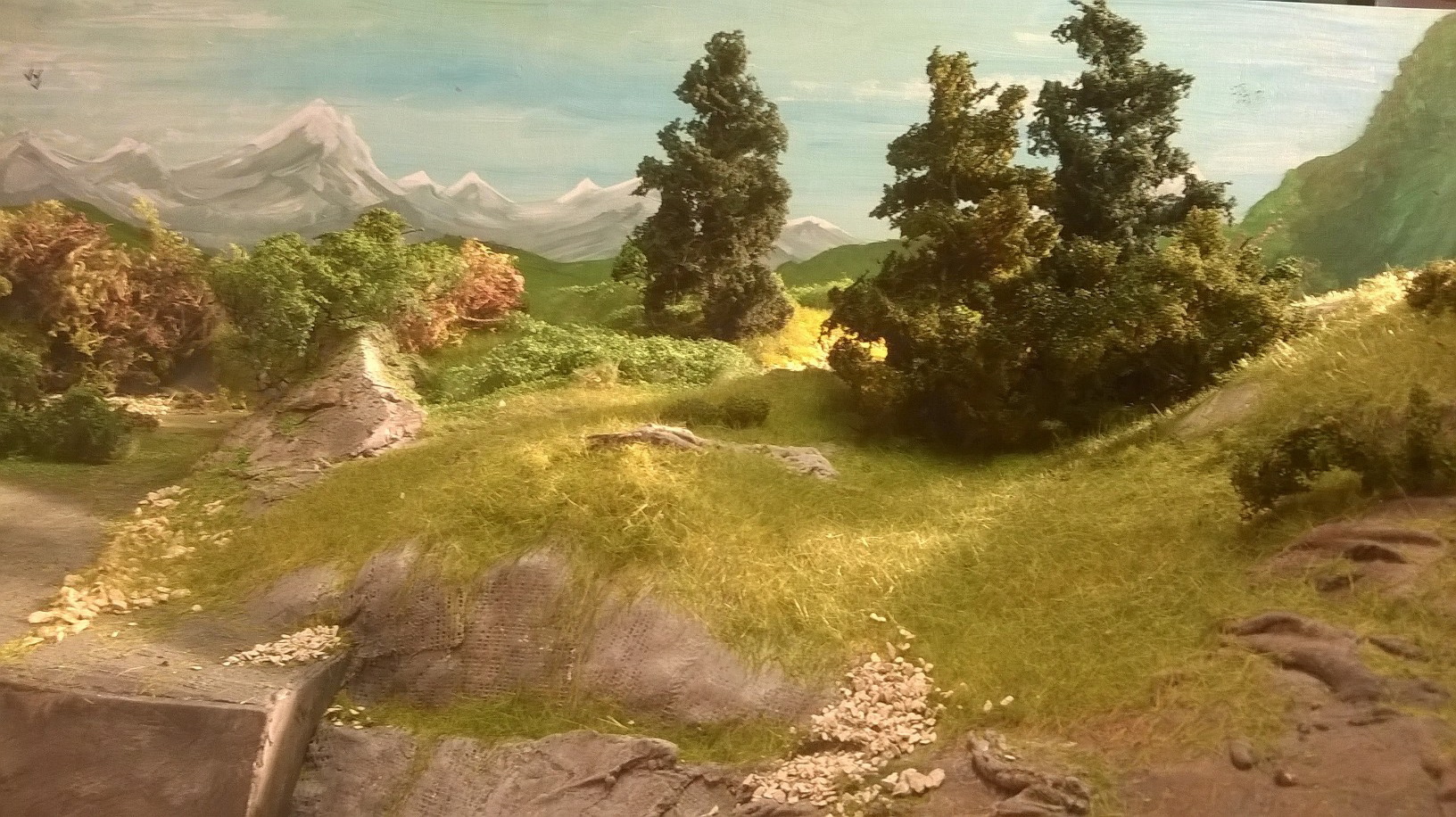

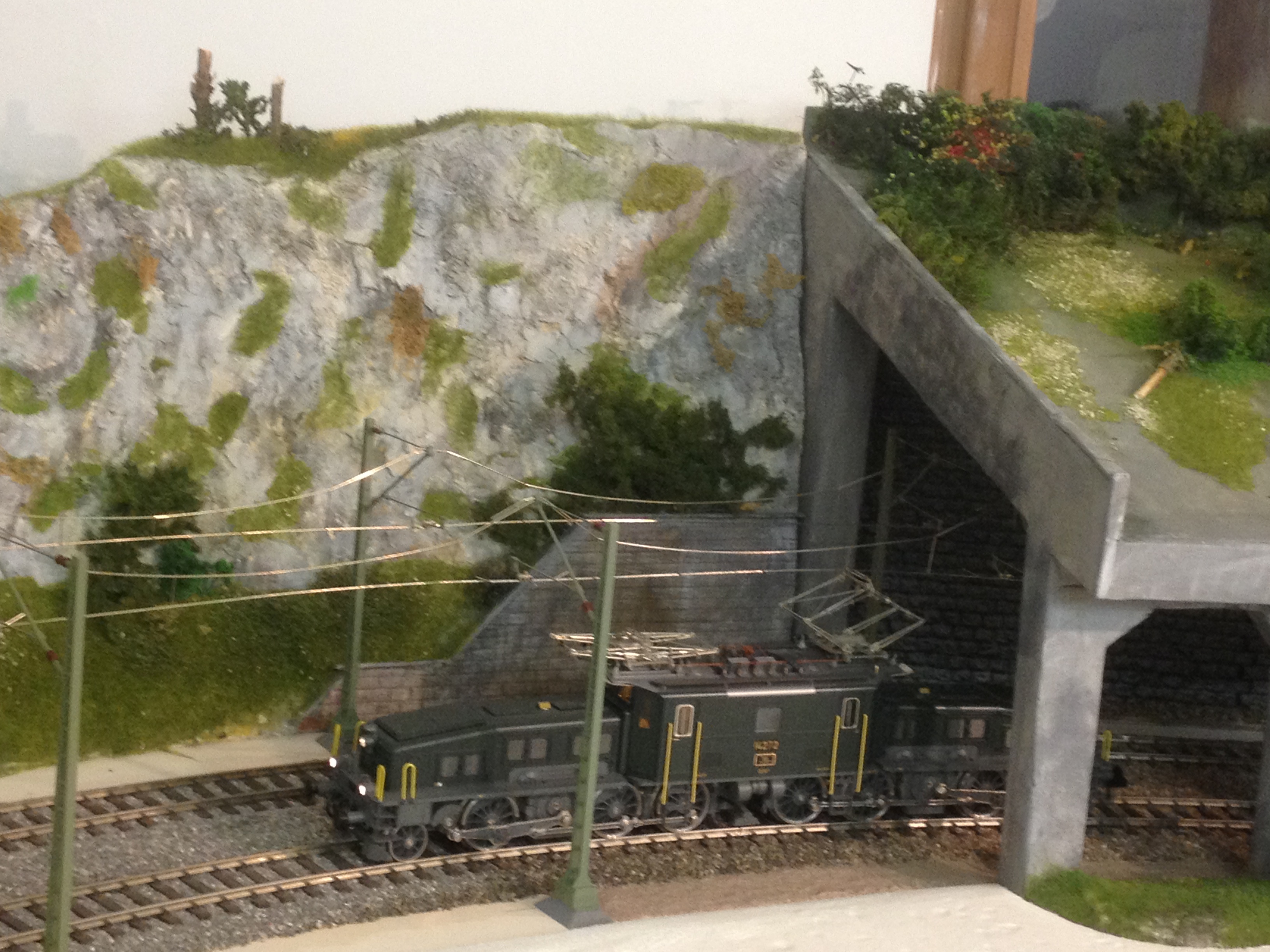

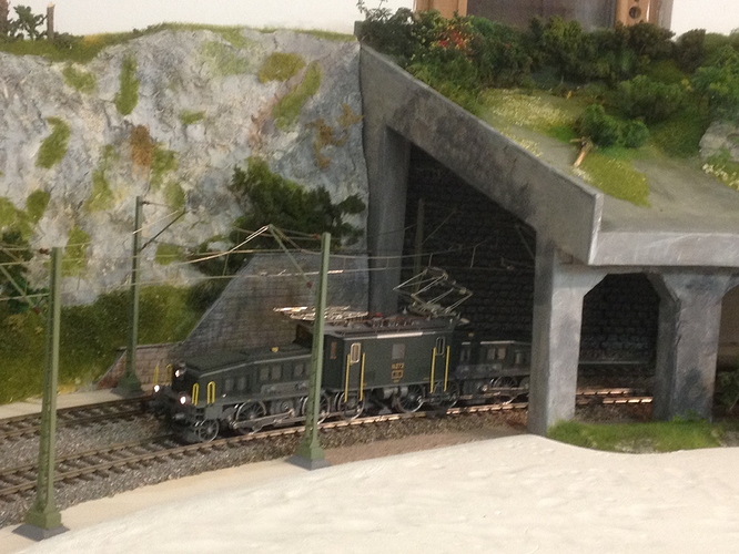

Bonjour à Tous,

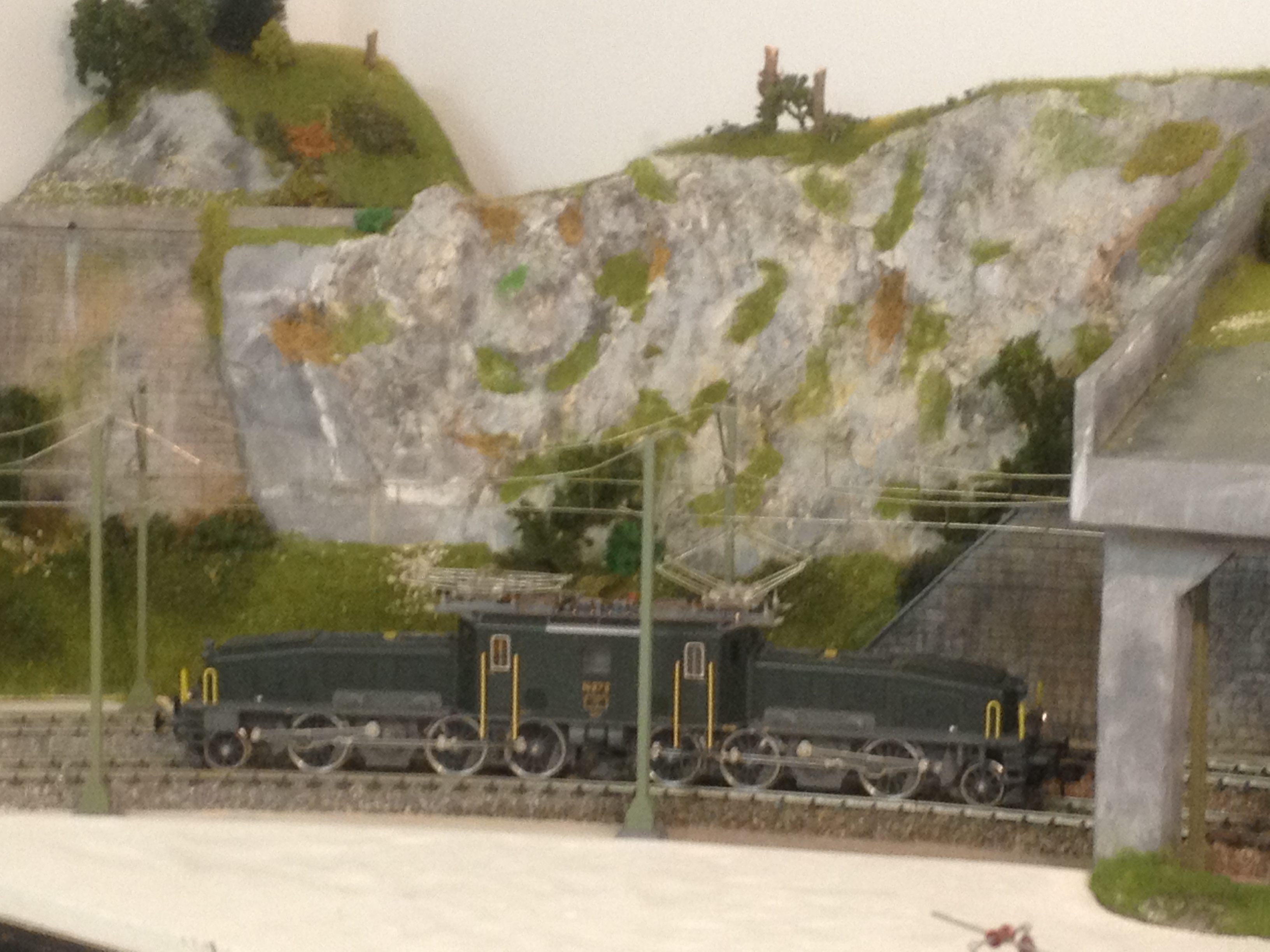

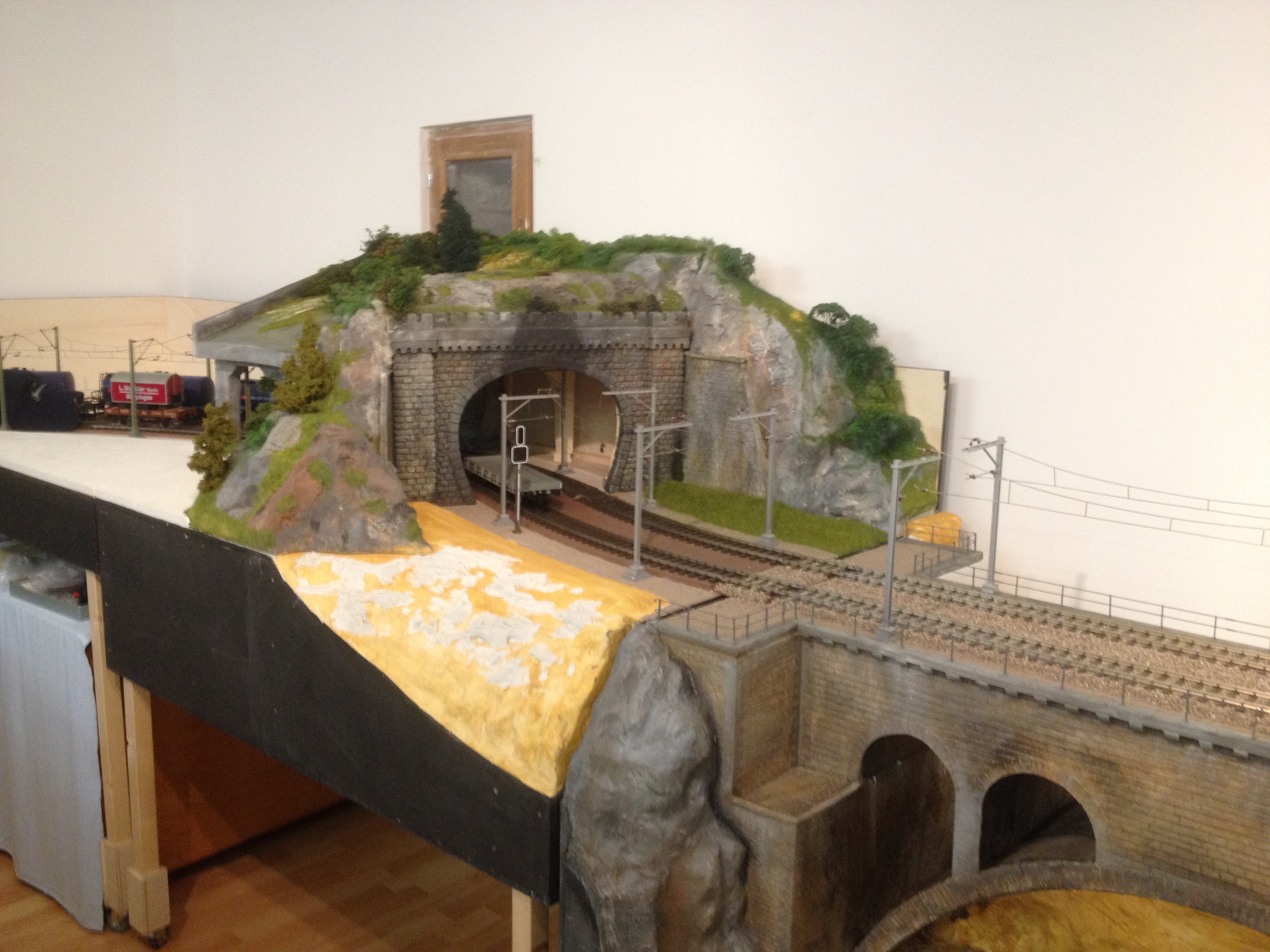

Ce WE j’ai terminé l’installation des deux modules de décors du coté gauche de mon réseau.
Le pare-avalanches que je vous avais précédemment présenté est terminé. A sa sortie, dans le virage, une route surplombe la voie. Elle a été renforcée par un mur de maçonnerie.
Sur cette route, je vais placé camion Magirus Mercur 120 S “capot rond” avec plateau et support de bâche, nouveauté Märklin Art.-Nr. 18220. C’est une reprise des productions Hübner. Je réserverai le car Setra S6 “Kraichgau Falke”, Art.-Nr. 450895500 de la collection Schuco Pro.R 32 en cours de préparation, pour le module de la face avant du réseau afin qu’il soit bien visible
J’ai profité de ces travaux pour réaliser le ballast et la piste.
Il reste la prairie et les arbres à planter sur le devant.

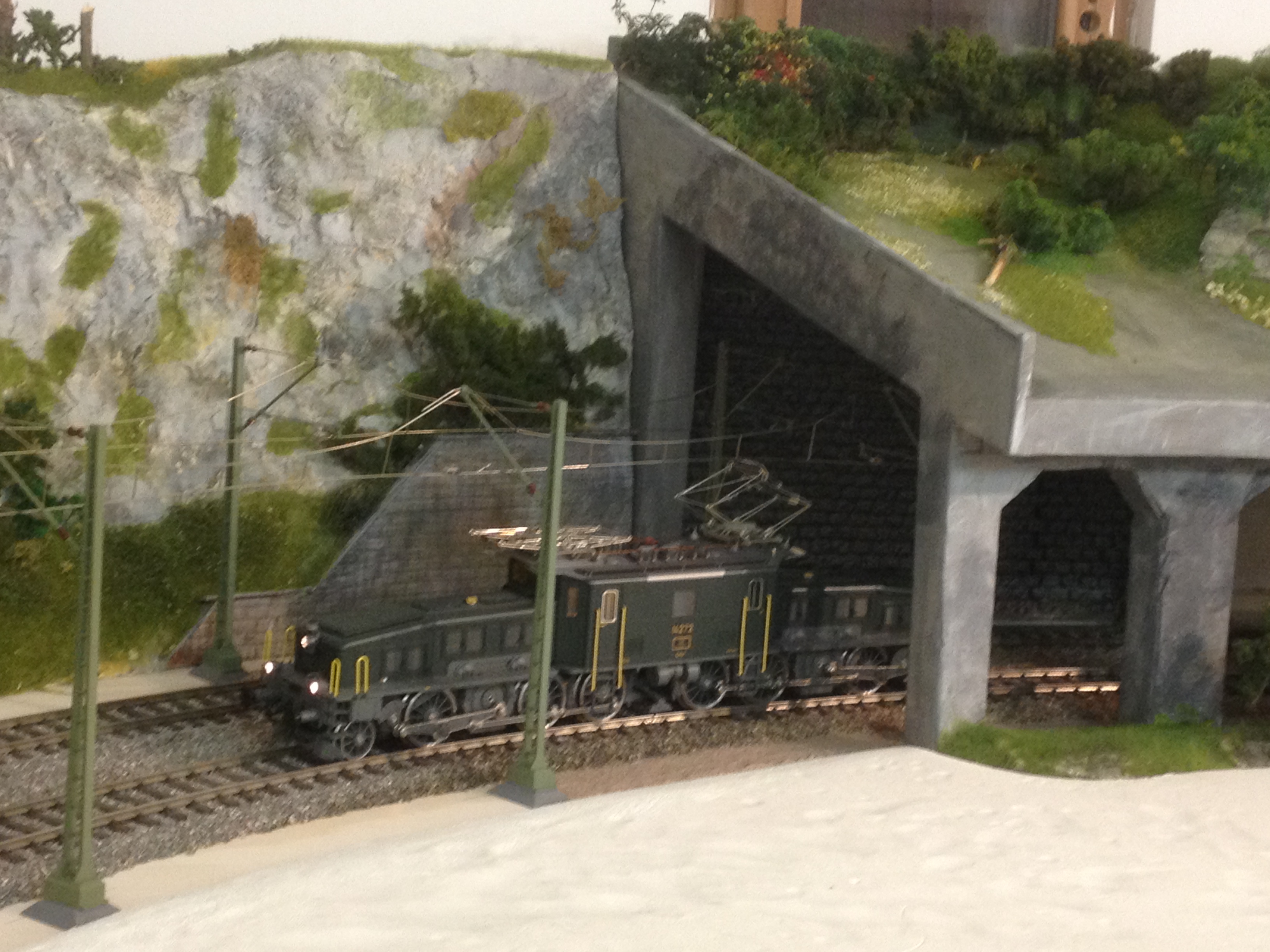

Pour inaugurer ce nouveau paysage; ma Ce 6/8 est de sortie.
Bien à Vous Jérôme
WOUAHHHHHHH, de bien belles réalisations, elle en a de la chance cette titite Krokodil de pouvoir dégourdir ses petites bielles dans un superbe paysage comme celui ci, moi, je trouve vraiment super super TOP, toutes mes félicitations.

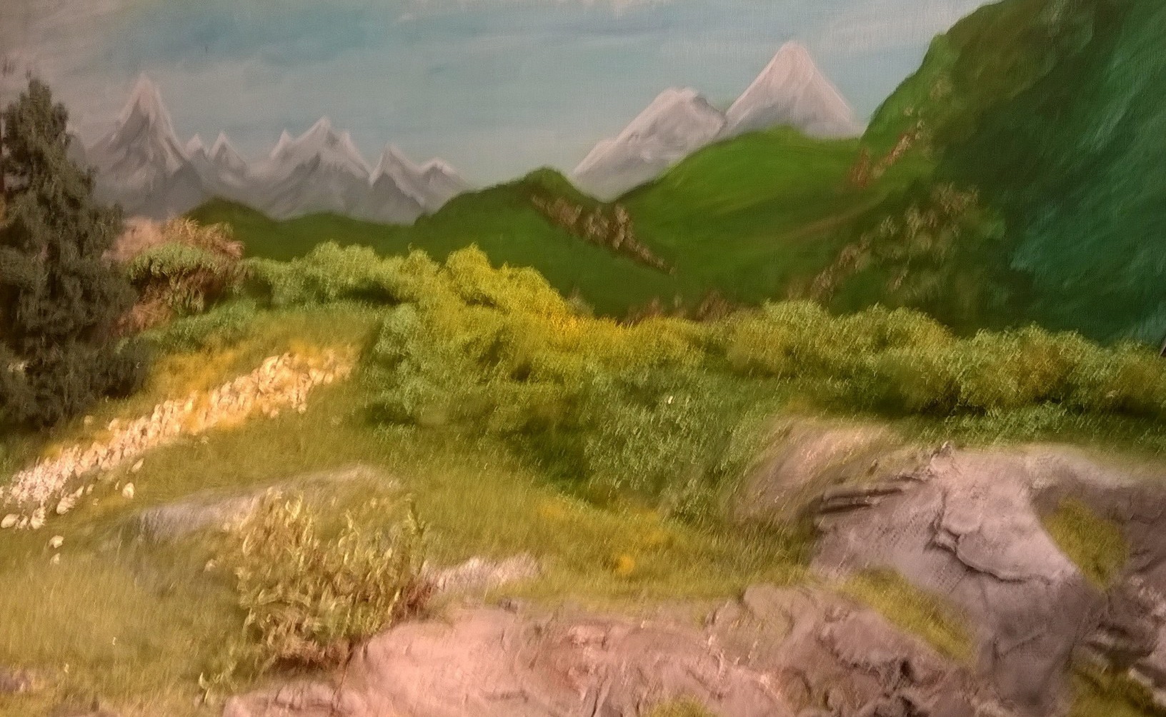

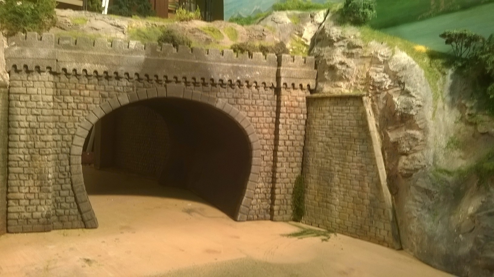

Bonjour à Tous
Petit à petit mon décor avance

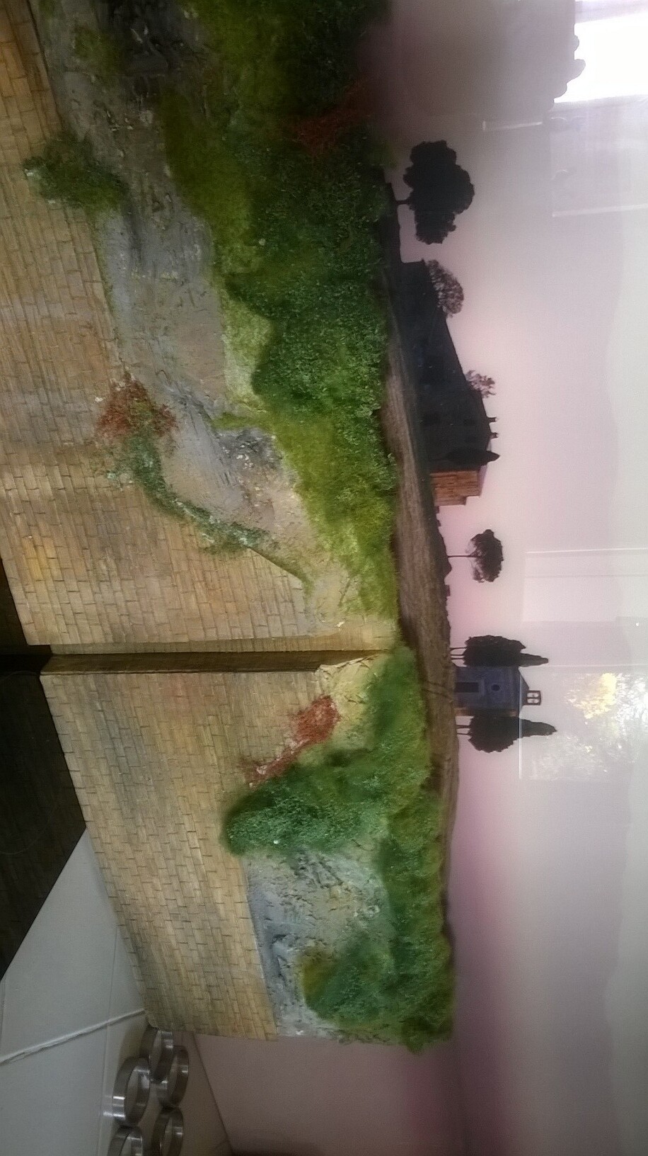

Voici aujourd’hui le mur de maçonnerie avec une niche de protection pour un poteau de caténaire.
Ce petit module viens à la suite du virage presente dans le message précédant.
Il restera le dernier virage avec une route en montée.
Je positionnerai le car Setra qui sera plus en vu car en premier plan.

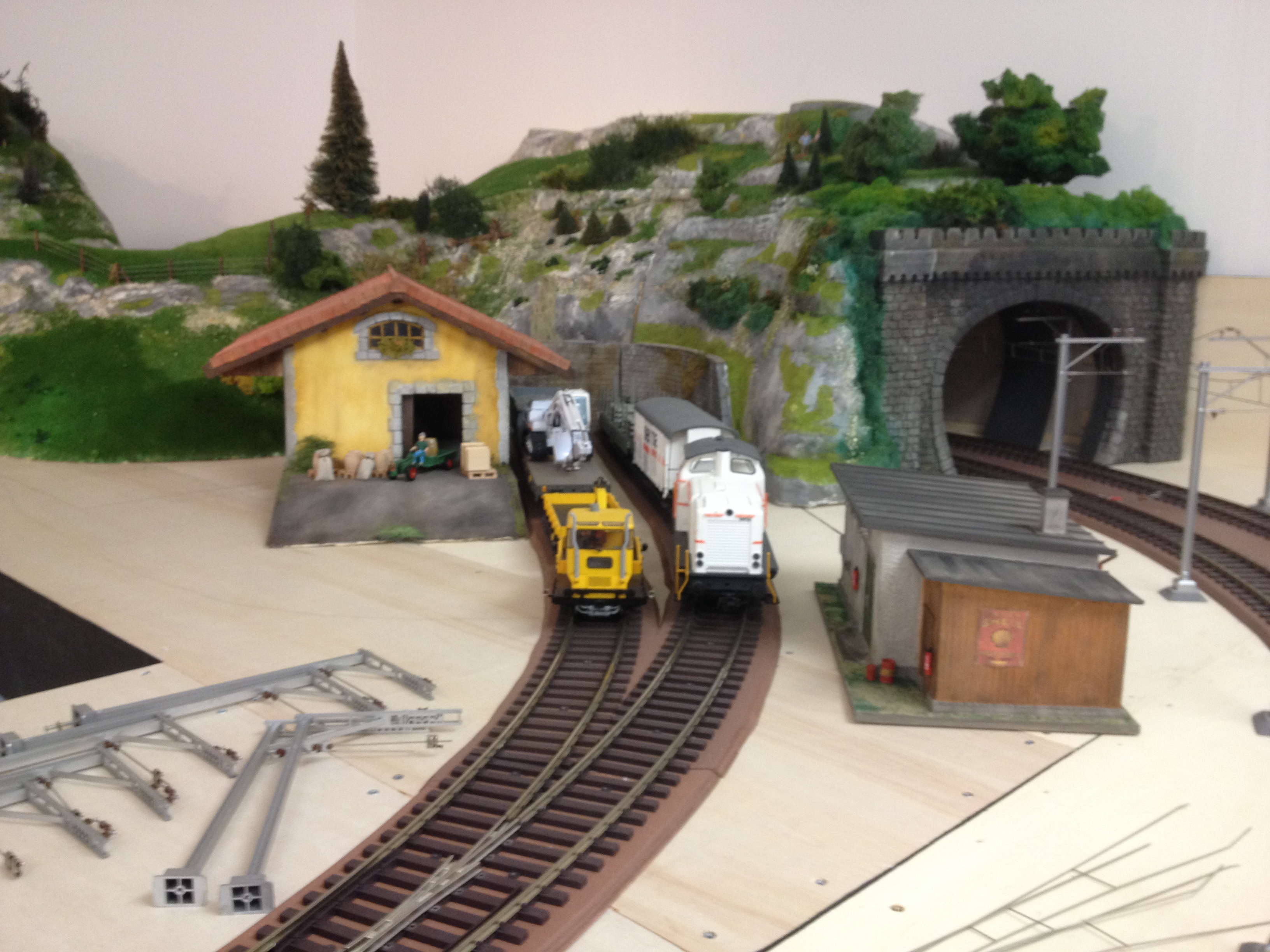

Il me restera deux modules de support à réaliser pour le pont tournant et sa rotonde ainsi qu’une extension de la gare de triage .
Jerome
