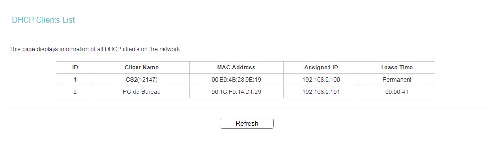

J’étais intervenu plus haut dans le sujet pour relater mon expérience heureuse de connexion quasi immédiate de ma CS2 sur mon PC en WiFi via un point d’accès TP-link branché sur la CS2.
J’en suis toujours aussi satisfait et j’utilise aujourd’hui uniquement iTrain, donc la liaison est essentielle.
Je fias le constat, depuis un certain temps, que la CS2 change d’adresse : une fois c’est 192.168.0.100, une fois c’est 192.168.0.101 ! ! !
Je suis obligé, dans iTrain, de corriger ce paramètre dans la définition de l’interface pour récupérer la liaison…
Je ne comprends pas pourquoi ce changement d’adresse IP… ne puis-je soit l’empêcher, soit faire en sorte qu’iTrain retrouve automatiquement la CS2 ?
J’ai un vague souvenir du Tp-Link que j’ai utilisé dans le passé.
Tu n’as pas son DHCP activé par hasard ? Ton Tp-Link doit fournir une nouvelle adresse à ta CS2 de temps en temps.
Il faudrait mettre l’adresse de la CS2 en adresse fixe dans TP-Link en associant adresse MAC avec l’adresse IP 192.168.0.100 par exemple.
  1. Ouvre la page de configuration de ton routeur TP-Link.
  2. Ouvre l’écran reprenant les clients sans fil. Tu peux le trouver sur l’écran principal de ton routeur.
  3. Recherche dans la liste des appareils connectés la CS2 auquel tu souhaites attribuer une adresse IP fixe. Tu peux voir l’adresse de MAC de l’appareil à droite de celui-ci. Note cette adresse.
  4. Sélectionne l’onglet « Avancé » en haut de la page. Ensuite, à gauche du menu, clique sur « Réseau » et choisis « Serveur DHCP » parmi les options qui apparaissent dans tes choix.
  5. Sous la rubrique « Réservation d’adresse », tu trouveras l’option « Ajouter ». Sélectionne-la. Trois champs de saisie apparaissent. Dans le premier champ, entre l’adresse MAC que tu viens de noter.Tu choisis l’adresse IP, mais elle doit faire partie du pool d’adresses IP mentionné en haut de la page. Entre quelque chose dans la description qui identifie l’appareil : CS2.
  6. Après avoir complété, appuye sur « Enregistrer ».
  7. Ta CS2 devrait se voir attribuer cette adresse IP lors de son redémarrage, lorsqu’elle va demander son adresse au serveur DHCP
Bonjour et grand merci pour cette réponse très claire et détaillée ! Je n’y connais strictement rien et j’y suis arrivé sans soucis en suivant les instructions pas à pas.
Voici deux captures d’écran qui confirme, avant et après la manip !
