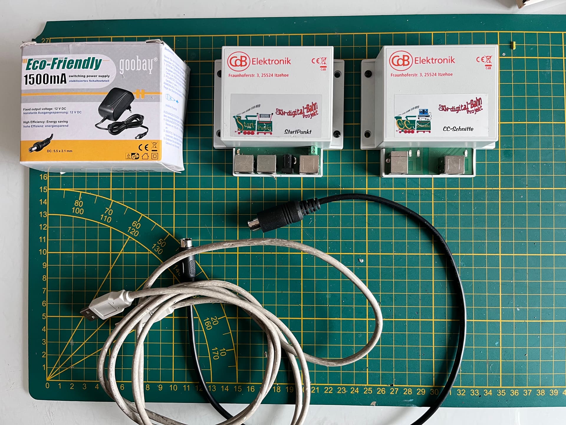

Merci, mais ou peut on se procurer ce boitier, j’ai trouvé sur le site http://www.can-digital-bahn.com/ mais à priori n’est plus commercialisé ?
Je peux vendre la mienne dont je ne sers plus depuis que je me suis fabriqué la passerelle CAN / WiFI.
En prime je donne le module pour la rétrosignalisation.
Christophe
Il est vrai qu’on parle toujours de CC-Schnitte, mais c’est actuellement la 3e génération qui est produite :
https://www.can-digital-bahn.com/modul.php?system=sys3&modul=148#Mod_Top
