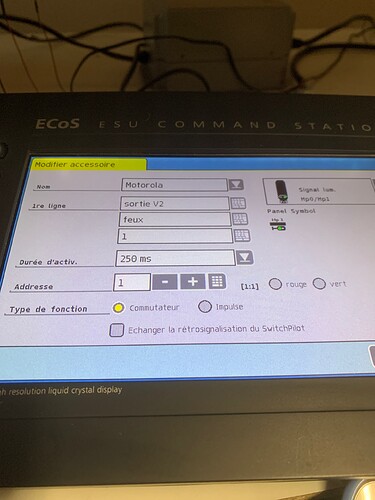

Je viens d’acquerir Une centrale ecos et je rencontre des difficultĂ©s pour entrer mes accessoires, signaux et aiguillages sur k 83 voici la photo de l’écran ou j’ai enregistrĂ© mon premier signal sur mon dĂ©codeur 1 et ça ne fonctionne pas. OĂč est l’erreur svp?

En premier, la panne classique, fils rouge et brun inversés entre la centrale et le décodeur.
Mais il peut y avoir tellement d’autre chose que je ne connais pas.
Mon branchement n’a pas Ă©tĂ© modifier il fonctionnait sur la CS2
Sauf que de mĂ©moire, les fils sont inversĂ©s sur la fiche entre d’un cĂŽtĂ© CS2, CS3 et de l’autre cĂŽtĂ© CS1, ECoS.

Si c’etait InversĂ© mes locos ne fonctionnerait pas non plus et lĂ  elle fonctionne ?
Prend la notice de la CS2, prends la notice de l’ECoS et compare le raccordement des voies.
Cela fait depuis 1990 environ que les dĂ©codeurs de locomotives prennent en compte l’inversion de polaritĂ©, pour permettre l’usage du protocole en 2 rails. Alors que pour les dĂ©codeurs d’accessoires ce n’est que depuis les dĂ©codeurs de nouvelle gĂ©nĂ©ration (M83, M84, 74462 et pour 74461 je ne sais pas.) Pareil chez les concurrents (Vissmann, LDT, etc.)

Alors effectivement j’ai inversĂ© la polaritĂ© de mon dĂ©codeur et ça fonctionne, donc demain j’essairai D’inverser les fils Ă  la borne de l’Ecos

Ce matin j’ai inversĂ© les fils car effectivement le B et le O sont inversĂ©s sur les consoles
Tout fonctionne :+1:t2:
