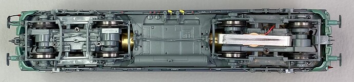

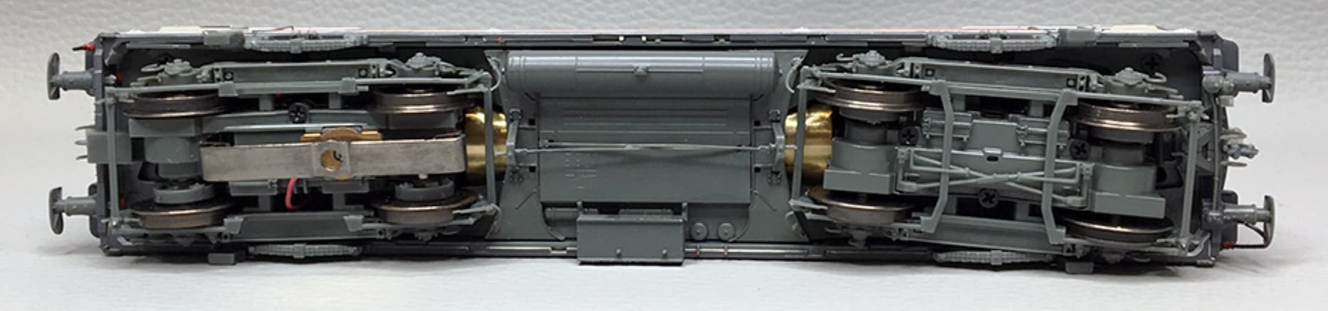

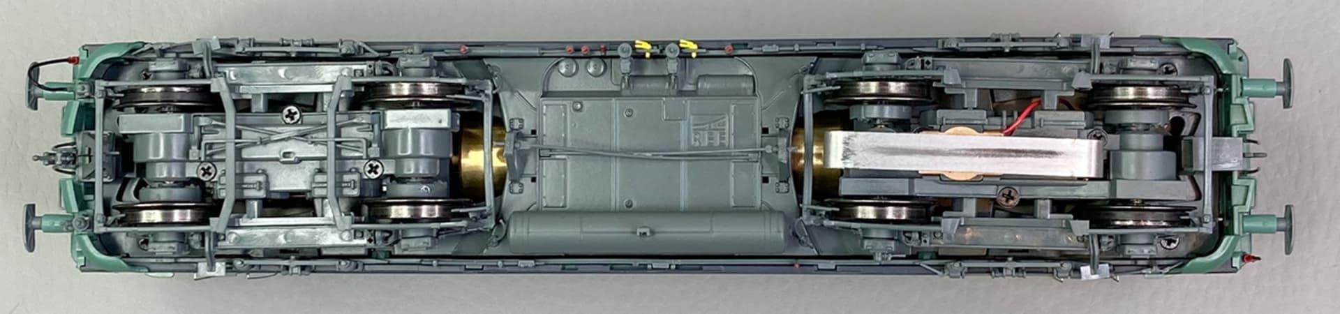

Si j’en crois les photos du dessous d’une MTE REE en 3 rails (source Atelier du Train) …
… il semble que le bogie qui supporte le frotteur dispose d’une roue bandagée, ce qui laisse augurer que cet essieu est bien moteur, ce qui nous donne 3 essieux moteurs sur les 4, à l’instar des locomotives Roco 3 rails.
On notera aussi la diffférence de frotteur, “silencieux” sur les anciennes générations (ici une BB 16005 parmi les premières sorties) et standard sur les dernières produites (ici une Corail), ski certainement moins cher … il n’y a pas de petite économie …
A confirmer par un propriétaire d’une MTE REE 3 rails ?
