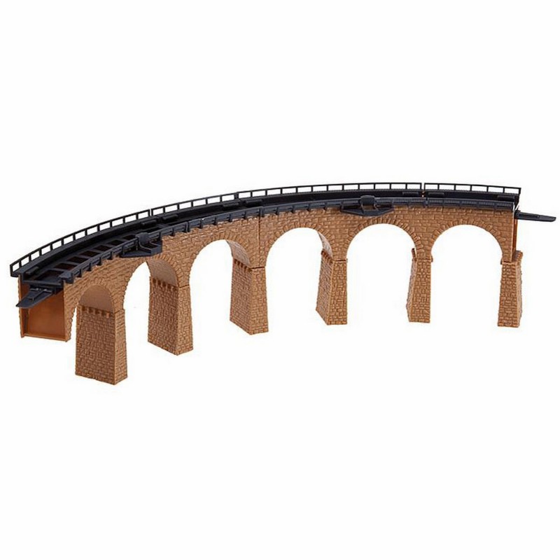

Ok j’ai commencer à acheter quelques viaducs faller https://www.latelierdutrain.com/10819-thickbox_default/2-viaducs-courbe-maconnes-n-1-160-faller.jpg
Petites questions:
j’ai deux réseaux indépendants à la même hauteur. Je ne sais pas ou faire la jonction entre les deux sachant qu’il n’existe pas de viaduc adaptable à une jonction (il me semble qu’il n’en existe que pour des courbes R1 et rails droits). Du coup je pensais “cacher” la jonction dans la montagne, c’est le plus simple non ?
