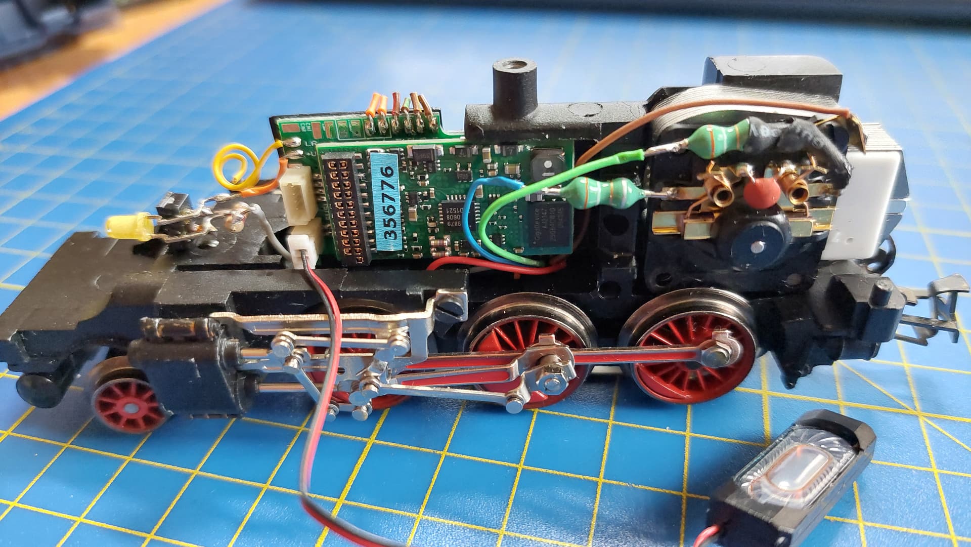

Quelques photos de la bête…

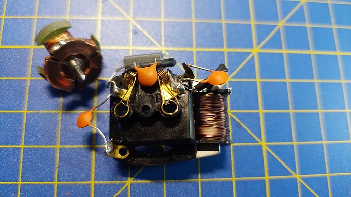

J’ai testé le moteur et en fait il est cramé. Il tourne dans un sens mais pas dans l’autre. A l’ohmmètre, une des bobines n’a plus de continuité.

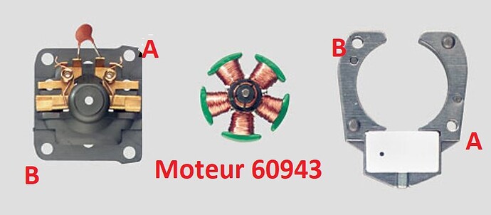

Voici une photo de mon moteur actuel:
Il me faut une distance entre les 2 vis de fixation de 25mm.

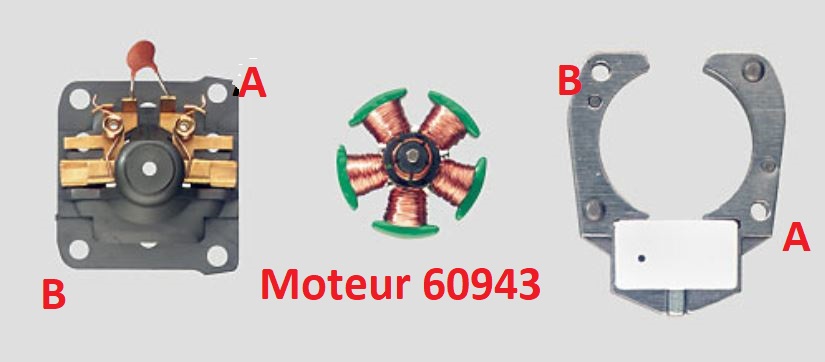

Sur la photo suivante, et en prenant un moteur 60943, est-ce que la distance entre A et B est de 25mm.
Toi, ou un autre membre du forum, ont-ils la réponse ?
En tout cas, merci à toi, Jean, pour ton aide.
Bonne soirée,
Bonsoir Phil
Le moteur que tu présentes est un SFCM (Small Flat Collector Motor) et le remplaçant chez Märklin est le 60943.
Note : le 60944 est pour le LFCM (Large Flat collector motor) et ne convient pas.

J’ai remplacé le décodeur par un MSD3 60975. Le décodeur et le HP rentre tout juste mais tout fonctionne. :+1:
Au premier roulage, elle s’est mise à avancer par accoue… Ralentissement, accélération comme si le courant passait mal par moment.
Après quelques tours de circuit, elle roule “normalement”. Des réglages à faire mais ça roule. Le ralenti est doux et elle fait “Pouet Pouet”. :joy:
