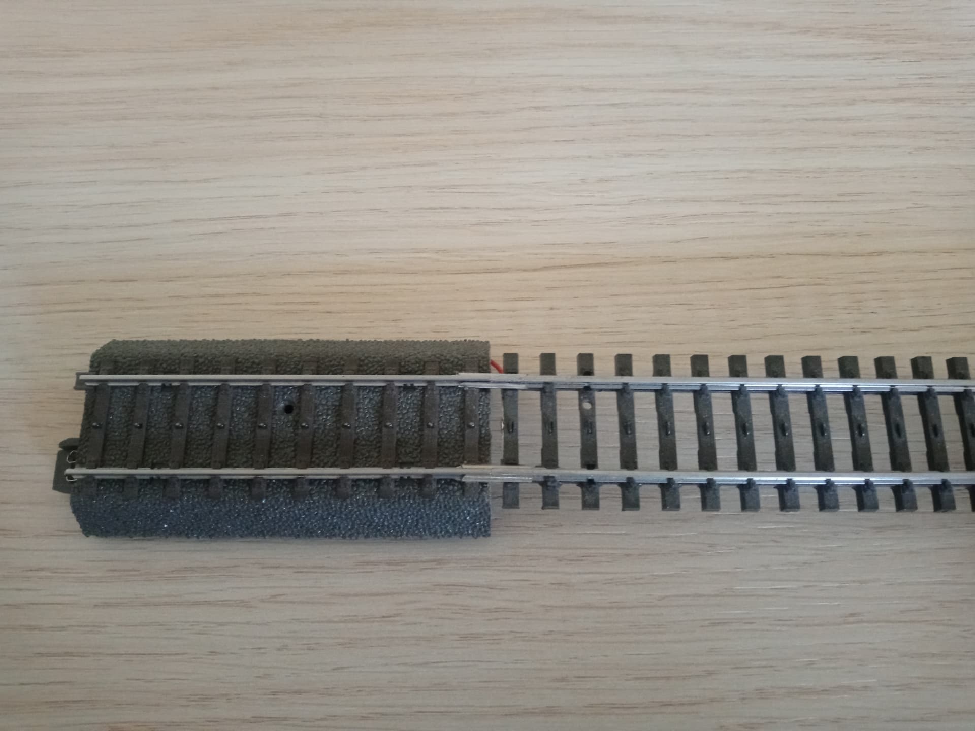

Je ne sais pas pourquoi vous voulez absolument mettre un rail de transition entre la voie c et la k.
Ce n’est pas très compliqué à relier. Deux éclisses, un fil et deux soudures et le tour est joué. On gagne les 18 CMS du rail de transition.
Pour récupérer la hauteur du ballast il suffit de découper un contre plaqué ou autre de 3mm sous les voies et le pont et le tour est joué.

Et on peut lier voie C et voie M de la même façon, en charcutant légèrement la voie C.

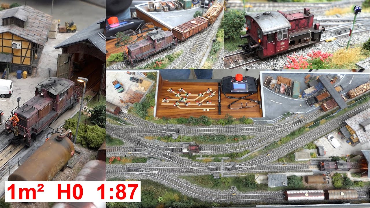

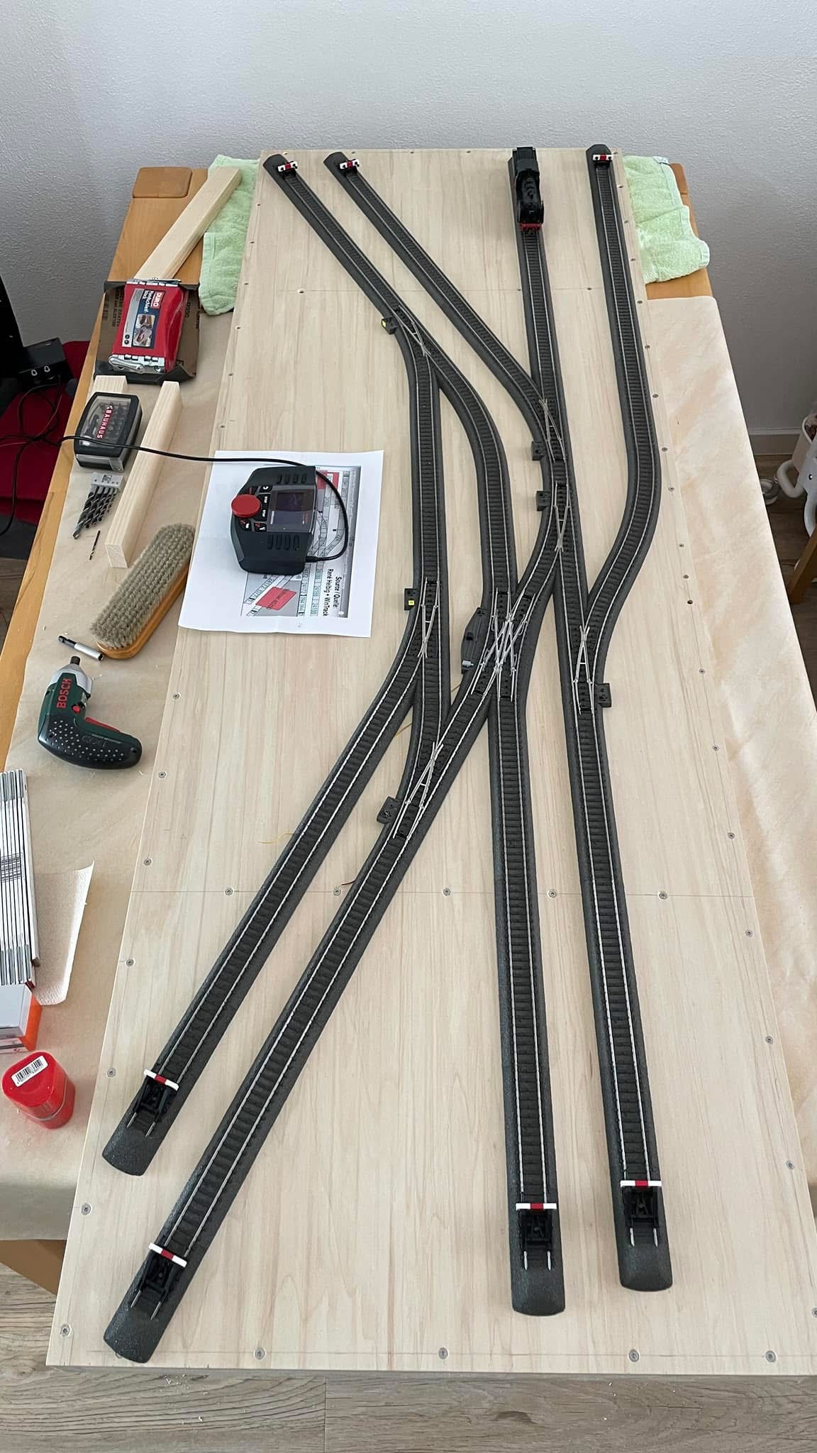

Une idée que j’ai trouvé ce jour sur le net.
Je pense que je vais me faire ça à Poissy car l’arrivée du mini-nous va imposer le démontage du Poissyneum et son transfert en région bretonne …
Je vais garder quelques belles machines à l’appart avec ma MS2 pour continuer à les voir rouler un peu.
A.
Je vois bien le mini réseau que tu évoques. Je l’ai vu aussi sur le net.
Très bien décoré, c est sympa à voir, et probablement à jouer si on aime les manœuvres.
Le voilà
Prevoir des dételeurs un peu partout pour s’éclater avec des manoeuvres (toutes les machines n’ont pas le télex). Tres style pratique us
