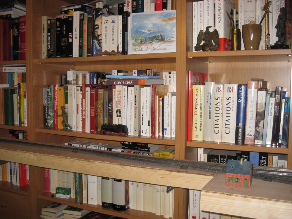

Pour l’instant, le projet est au stade de la menuiserie : une simple plaque de triplex de 8 mm solidement vissée sur un cadre de lattes de 5 x 2 cm qui assure la rigidité du support. La voie reposera sur du styrodur de 3 cm d’épaisseur. Le décor ne comportera aucun relief négatif.
La gare de Marienthal est implantée sur une plaque de 186x40 cm, celle des Robertmonts sur un plateau de 100x40cm. La voie unique reliant les deux gares est implantée sur des plateaux mesurant au total 280x20 cm. J’ai donc de quoi m’amuser, tant en décor qu’en jeux, qu’en plaisir de voir circuler mes petits trains électriques.
Voici quelques photos de la menuiserie :
Marienthal, posé sur la cheminée
Module d’angle, dont la voie courbe en rayon R1 sera évidemment cachée par un tunnel, parce que le R1, c’est laid.
La voie reliant les deux gares
De simples cornières métalliques, vissées dans la bibliothèque, soutiennent les réseau. Les différents modules seront arrimés les uns aux autres par des boulons et solidarisés aux cornières par des vis. Au stade final, dans très longtemps, des plaques de parement viendront camoufler cette structure.

J’ai choisi le système des cornières parce qu’elle sont fixée sur les parois latérales du meuble. En cas de démontage définitif du réseau, les trous restent ainsi peu visibles. J’avais également pensé à un système de fixation par crémaillère sur les faces avant. Je n’ai pas retenu ce système à cause de ce motif : état de la bibliothèque après démontage définitif du réseau. Ce ne sont pas les livres que je consulte fréquemment qui sont entreposés derrière le réseau, donc peu de risques d’incidents ou de blessure.

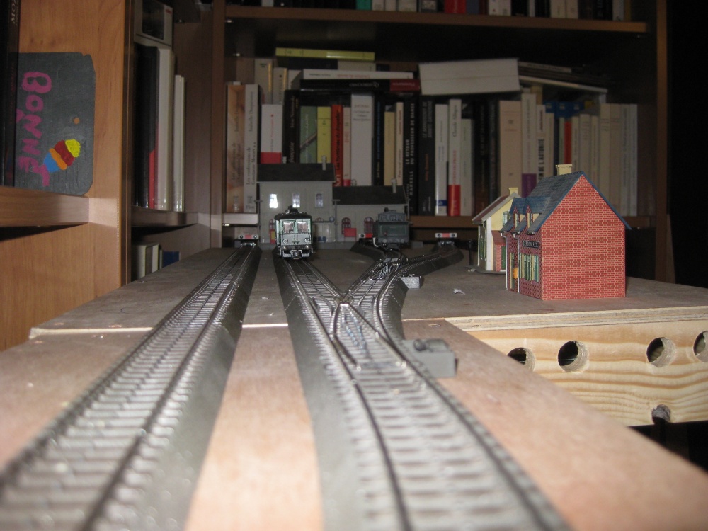

Les plaques de décor de fond ont été fixées. Elles sont découpées dans du contreplaqué de 8 mm et peinte en bleu ciel du nord : du blanc avec une petite goutte de bleu. Le plan des deux gares s’affine également. Très simple pour les Robertmonts, 3 voies terminus parallèles. Légèrement plus complexe pour Marienthal, mais très classique : deux voies parallèles bouclées par un tiroir pour remettre les machines en tête, un embranchement particulier/hall à marchandises et sur le retour d’une voie, un aiguillage vers une remise et un petit parc à charbon.
Quelques photos pour illustrer mes propos.
Le TCO de Bibliopolis tel que le réseau se présente actuellement, rapidement griffonné sur une CS2. Cela me permet de faire rouler les trains depuis mon bureau et d’actionner les aiguillages. Prochaines étape, rétrosignalisation via s88 et automatisation du réseau. Un méga défi pour moi.
Marienthal, avec quelques vieux bâtiments, pour figurer les volumes ultérieurs
Les Robertmonts, la simplicité du plan
J’ai tout de même modifié l’infrastructure pour pouvoir aménager des reliefs négatifs sur la voie de parade. Un pont enjambera une petite route secondaire bordée d’un ruisseau.
