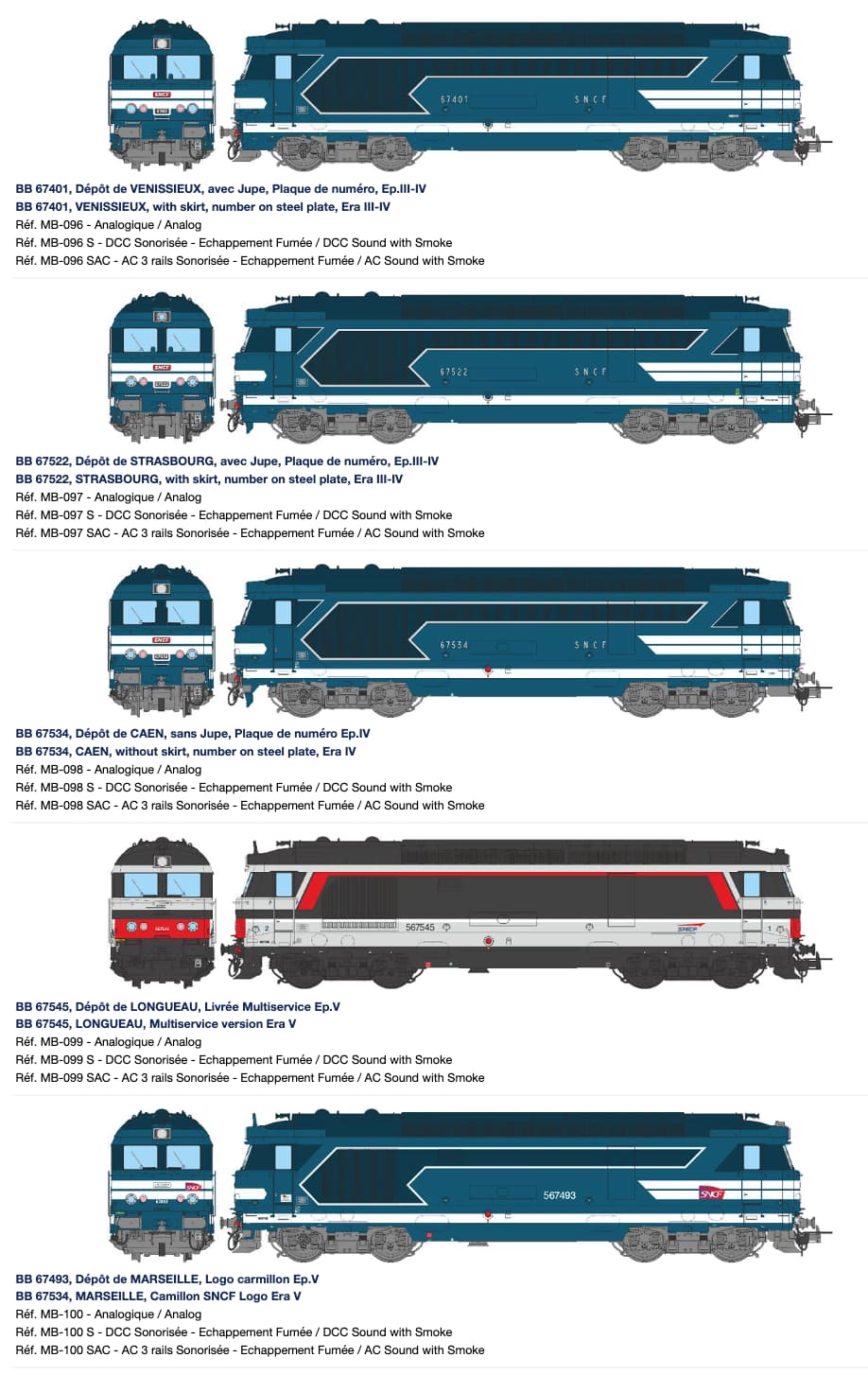

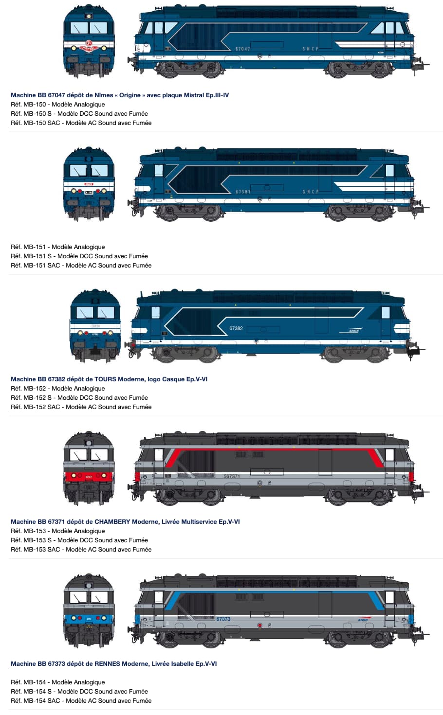

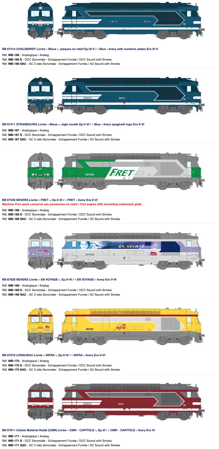

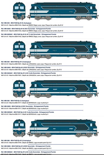

La dernière série des 67000/67300 de chez REE sont proposées en 3 rails digital sonore:
ainsi que toutes leurs 67400:
En revanche, hormis Piko, pas d’autres 66000 en 3 rails (je reve que REE s’attaque à cette vaste série en REE Access comme les 63000 qui sont superbes).

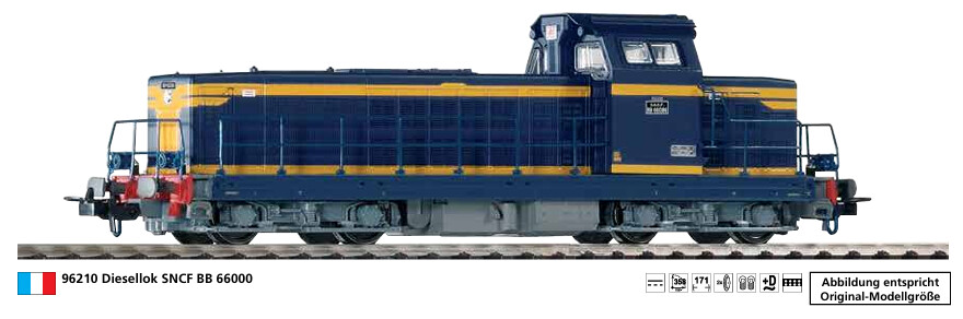

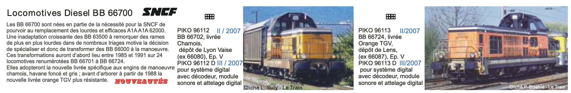

PIKO a sortit pour le marché français au milieu des années 2010 via son importateur des BB 66000 et 66400 (+ peut-être BB 66700) en 2 et 3 rails.
Ces engins faisaient partie de la gamme HOBBY mais étaient quand même de très bonne facture.
Ils ne sont plus au catalogue et on en trouve quelquefois sur le net et dans les bourses expositions.
A défaut de machine directement en 3 rails, la version 2 rails s’adapte / se transforme très rapidement puisque les fonds de carter des bogies sont déjà prévus d’usine pour recevoir un frotteur. Ensuite, il y a juste un câble à tirer (celui du frotteur) et 2 autres à changer d’emplacement sur la platine pour que l’engin roule sur nos réseaux Märklin.

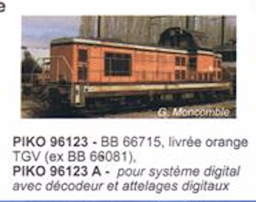

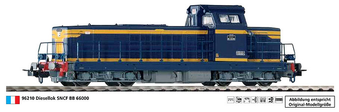

Piko en a produit au moins deux références en 2007:
Comme indiqué par @Thias , leur transformation en 3 rails ne devrait pas être très compliqué car déjà prévu pour l’installation d’un ski.

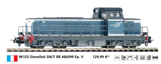

Et une de plus sortie en 2008:

Sinon, voilà ce que j’ai trouvé dans mes archives catalogues depuis 2015.
En 2015:
Au catalogue en 2016, 2017 et 2018:
Au catalogue en 2019, 2020 et 2021:
Les BB 66000 ne sont plus au catalogue depuis 2022.
Les BB 66700 sont donc de production antérieure à 2016.
