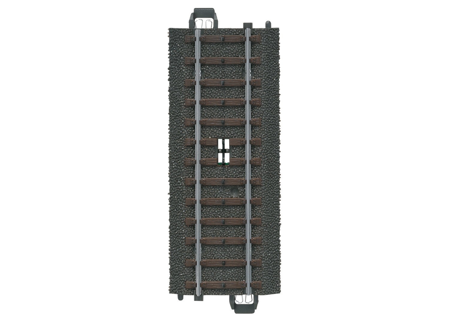

Je ne suis pas expert en automatisation (je ne la pratique pas moi-même) mais s’il s’agit de faire un cantonnement pour éviter les collisions et permettre de laisser les trains “tourner tout seul” il y a aussi la solution des rails de déclenchement 24994 (qui existent aussi en C) :
En gros, le frotteur du train va déclencher le levier au milieu qui va fonctionner comme un interrupteur d’un pupitre de commande. Cela peut être raccordé à un signal et/ou à un aiguillage. En gros, un train passe et peut déclencher un signal fermé ce qui fait que si un train arrive juste derrière il se trouver arrêté par ce signal fermé. En sortie de canton, il suffit d’en mettre un autre qui ouvre le premier signal (feu vert) et permet au train qui était à l’arrêt d’avancer désormais.
Cela impose par contre de fonctionner “à l’ancienne” et donc d’avoir un câblage électrique pour relier tout ça ensemble.
Là où ça peut être fun c’est que tu peux aussi l’intégrer à ton entrée en gare et tes 3 quais. Exemple, un train entre sur la voie 1 et occupe le quai. Il déclenche l’interrupteur qui va dévier l’aiguillage en amont pour envoyer les trains désormais en voie 2 où le quai est libre. On peut de la sorte avoir aussi une circulation un peu cadencé avec des trains qui s’attendent les uns les autres.
C’est basique mais ce que j’utilise et c’est très fun. C’est un peu un mi-chemin entre conduite 100% manuelle et automatisation complète. Cela permet aussi de limiter un peu les investissements. Pas besoin de Central Station, décodeurs ou autre relais. On est par contre évidemment beaucoup plus limité.
