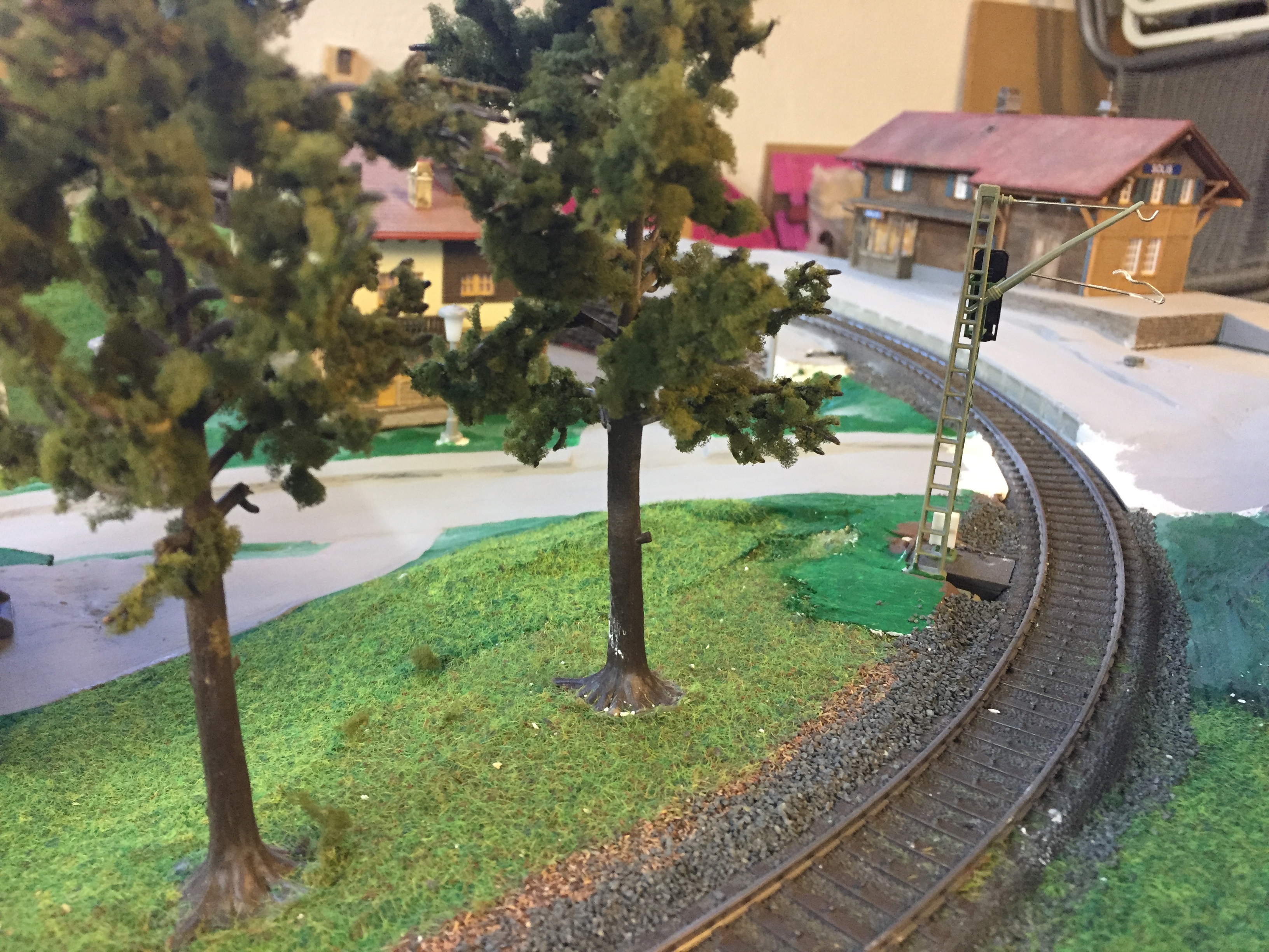

Voici la gare avec le quai en pente que j’ai à peu près réussi à intégrer dans l’ensemble. Il faudra bien sûr patiner tout ça.

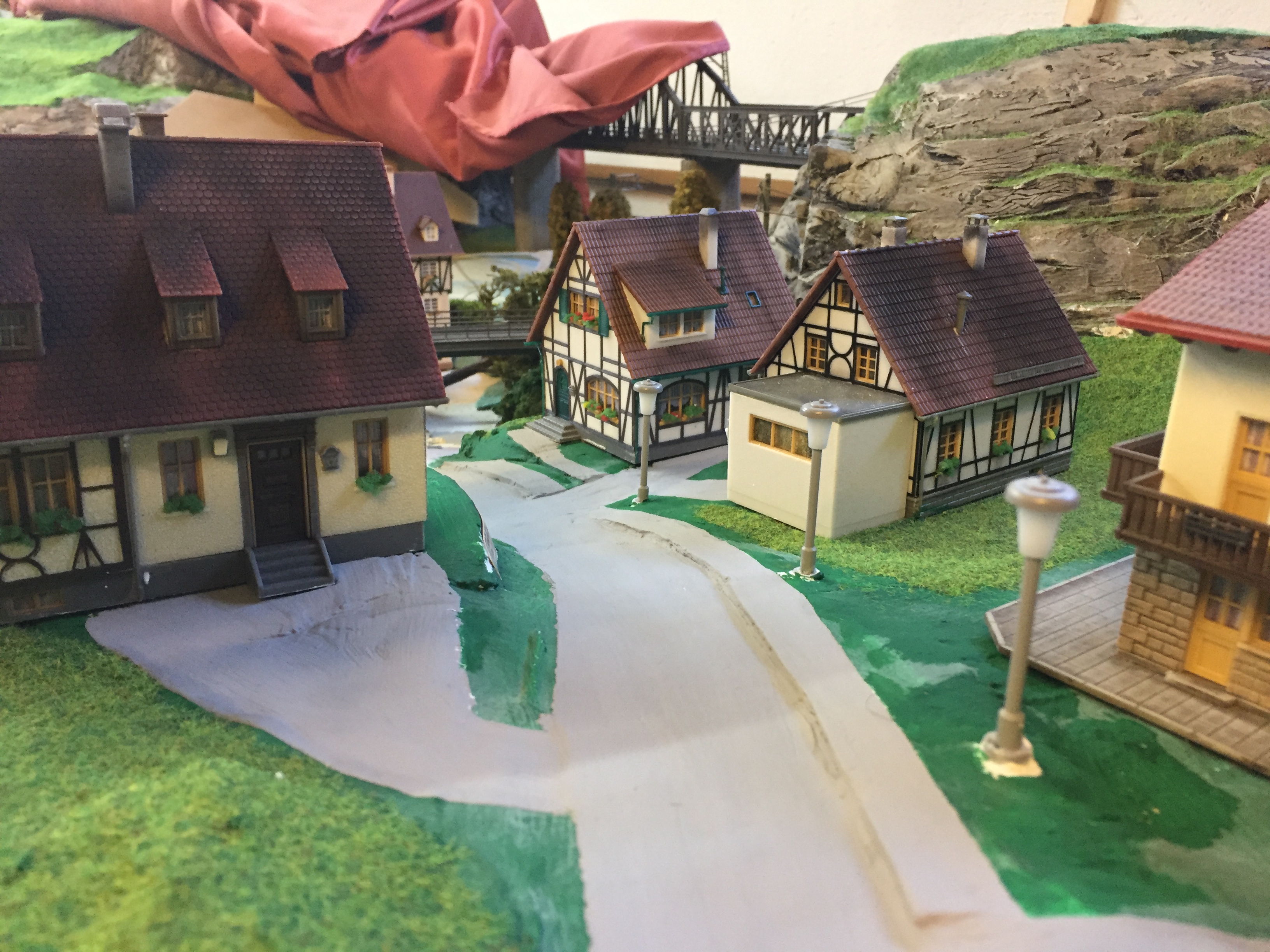

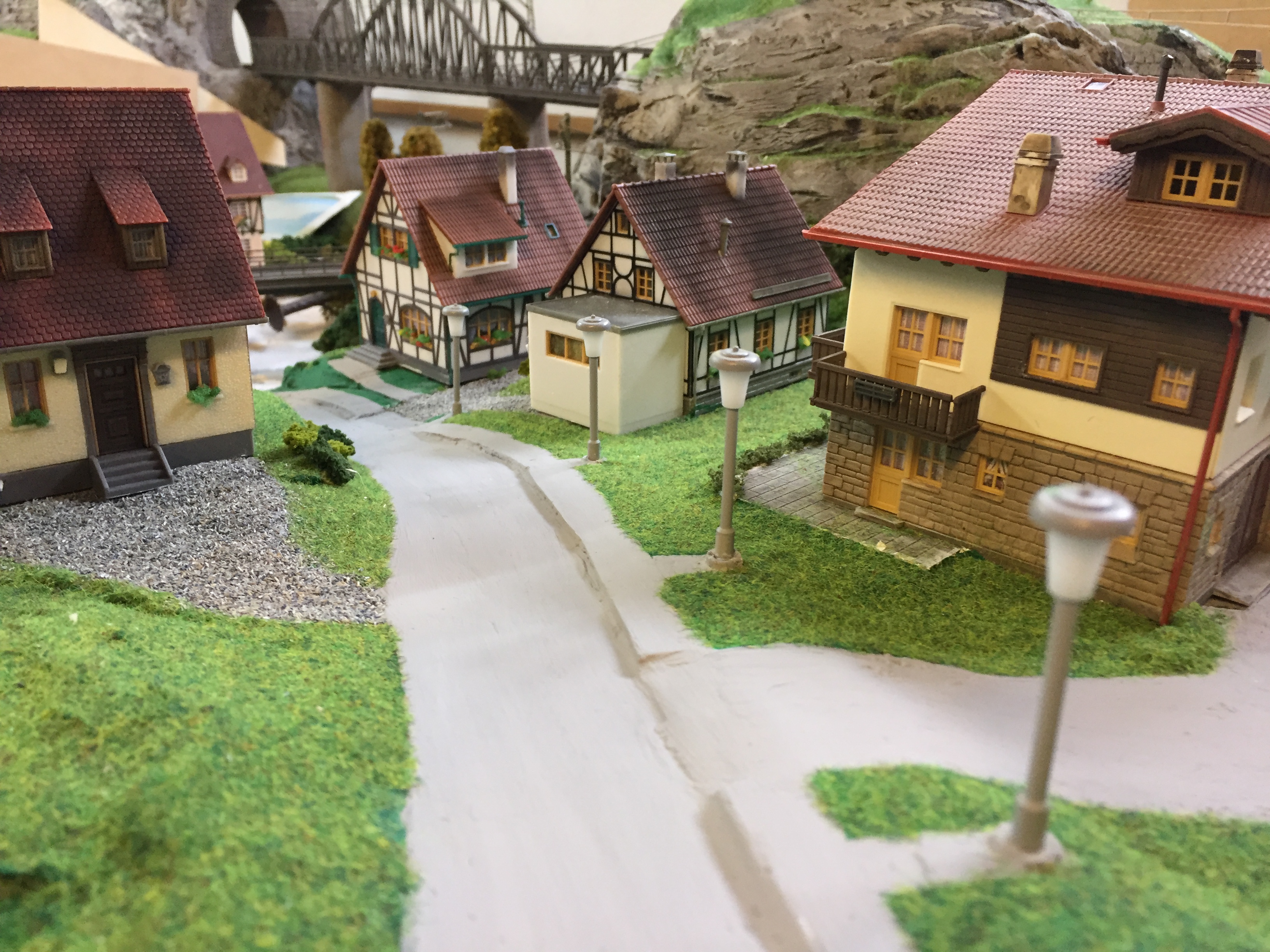

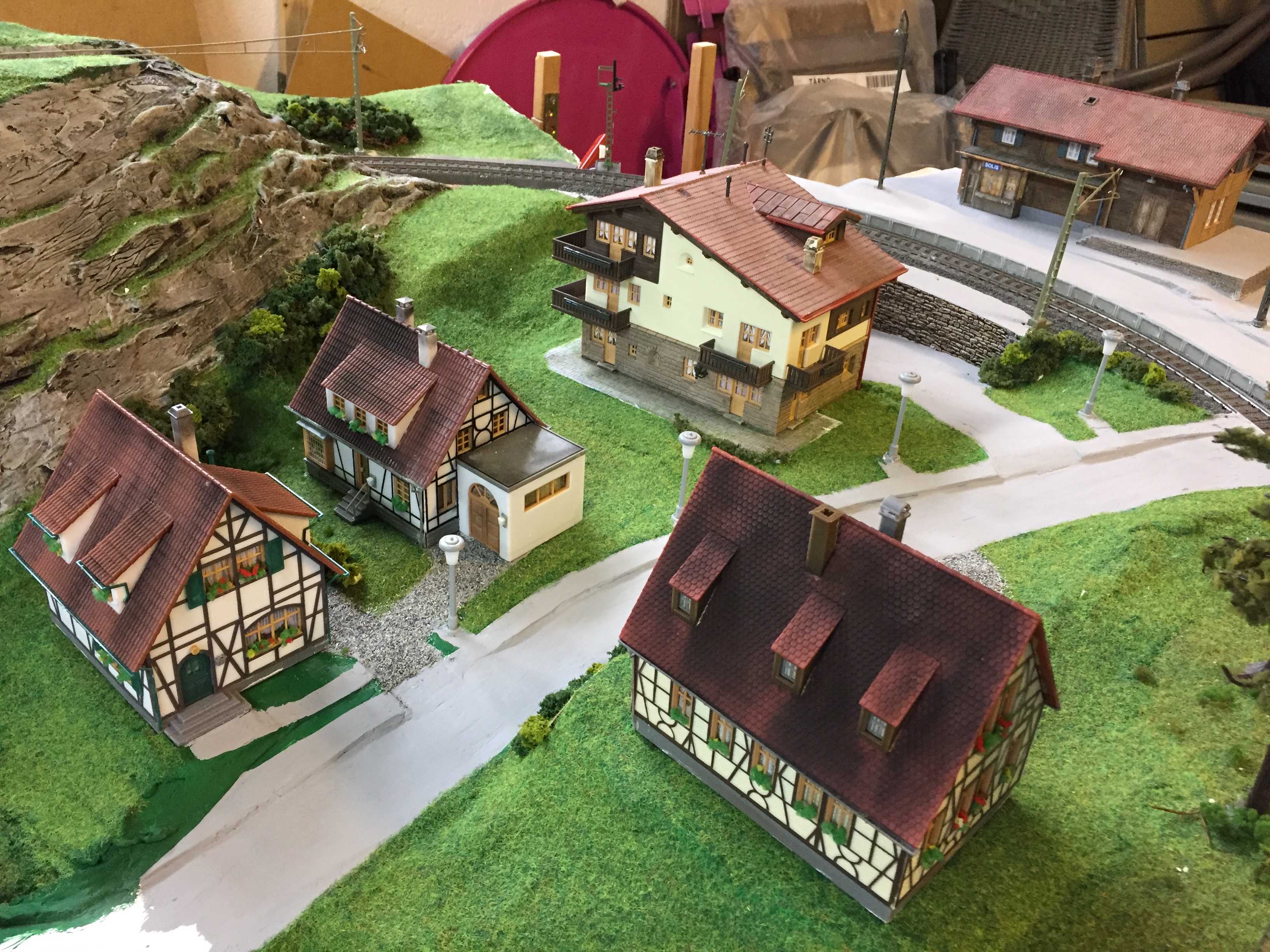

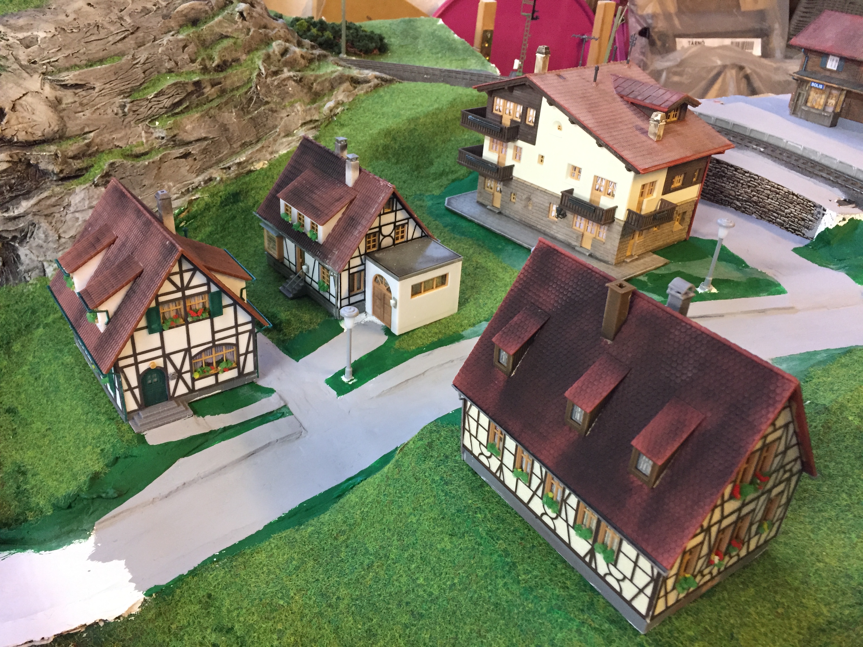

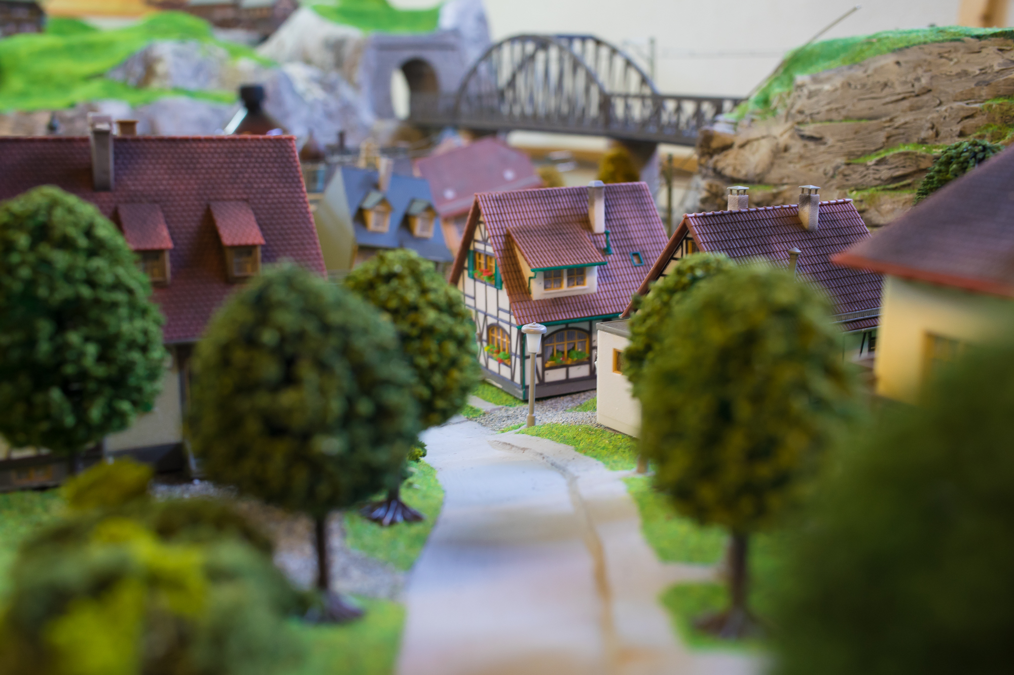

Un vue du village:

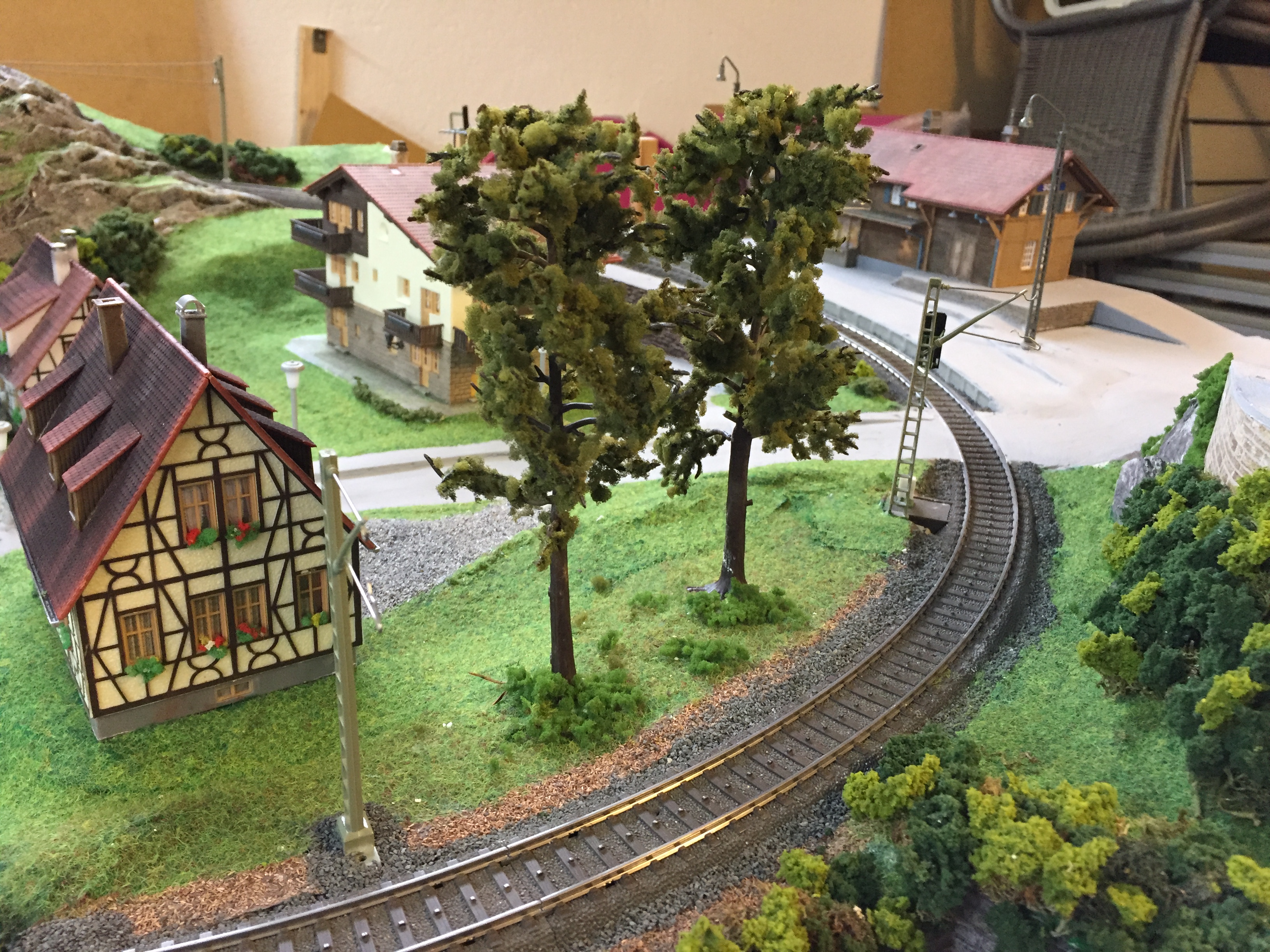

Le même avec un autre angle et ma petite rangée de lampadaire et un petit trottoir:

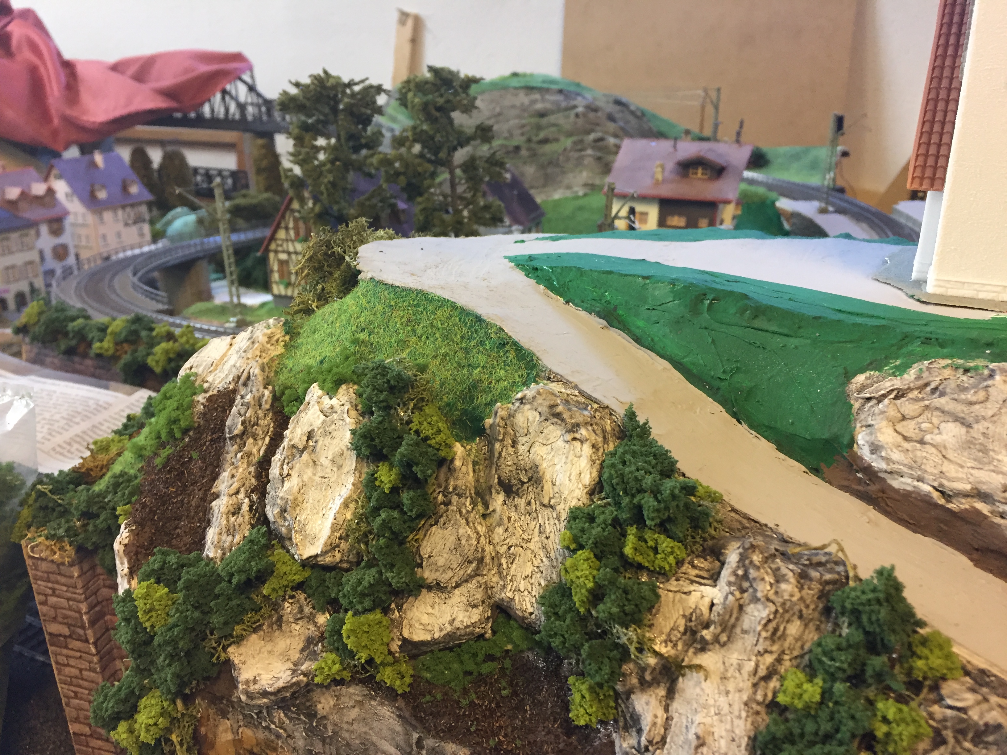

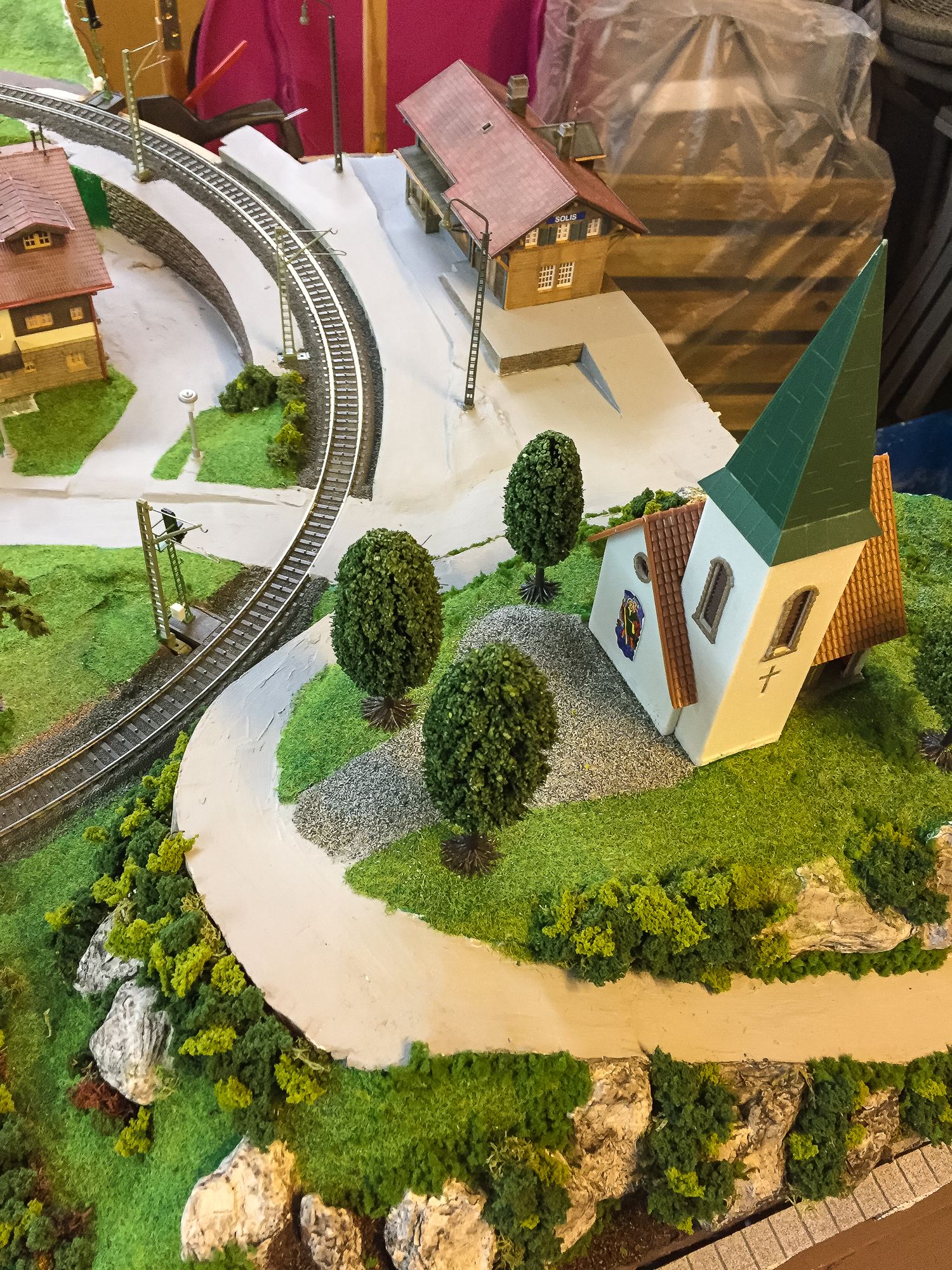

La montagne avec le tunnel en-dessous. On distingue l’église sur la droite:

Sympathique tout cela. J’aime bien les enrochements sous l’église.

Sympa ce quai en pente
Par contre pas de désaccouplement possible

Bien vu l’utilisation du plâtre pour le quai. le rendu est sympa à ce stade.
Les lampadaires seront fonctionnels?

Voilà un décor bien réalisé et soigné. L’enrochement de la montagne où se trouve l’église est très réussi. Est-il une réalisation personnelle en plâtre ?
Merci beaucoup à vous pour votre sympathique passage.
Oui, tout ce qui ressemble de près ou de loin à une loupiote devrait fonctionner. Je dis devrait car j’ai un puissant travail de branchement là en-dessous. J’ai idée de brancher les maisons et les lampadaires sur une K84 pour commander les éclairages de ma CS3 mais ça, c’est une autre histoire.
J’ai d’abord essayé de faire la roche en plâtre moi-même avec un résultat qui ne me convenait pas. J’ai donc tout repris à zéro. Après une idée vue sur le net par hasard, je suis allé chercher des écorces de pins utilisés comme copeaux de recouvrement dans mon jardin. Je les ai sciés dans le sens de la longueur et collés sur ma structure recouverte préalablement de bandes plâtrées. Je les ai ensuite peintes en blanc. Les espaces entre les écorces ont ensuite été peintes en brun ou en vert. Les écorces peintes en blanc ont été recouvertes d’une sorte de lasure composée de peinture à l’eau noire très diluée dans de l’eau. Il faut boucher les espaces avec de la mousse d’Islande puis y coller les petites mousses de flocage Heki ou Busch.

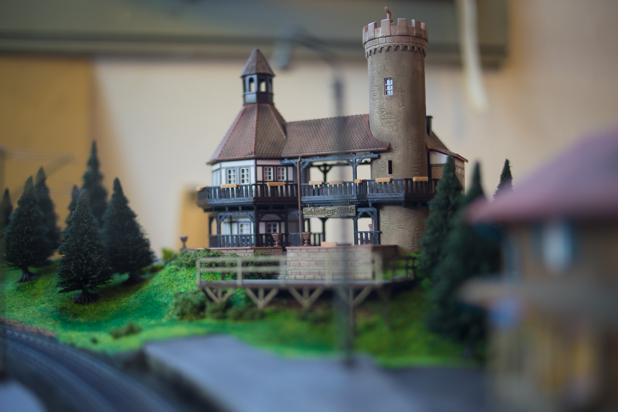

Je vais terminer d’enherber tout ça et m’attaquer au dernier carré restant derrière la gare avec un petit château-auberge Faller 130391 qu’il me faut d’abord copieusement patiner.

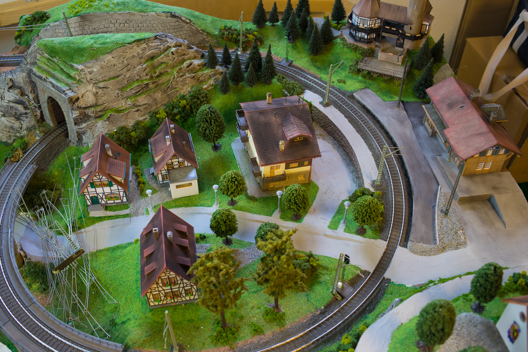

Je continue. J’avance tranquillement dans les finitions et ça commence lentement à prendre forme.

J’ai un peu avancé dans mon module. Le petit château est monté. Il reste les petites finitions, la guirlande de lampions et les visiteurs sur la terrasse en bois !

Je suis juste étonné que les mâts de caténaire aient été placés à l’intérieur de la courbe.
Il est vrai que l’ancienne Märklin permet des fantaisies qui ne sont plus possibles avec une Viessmann.
Dans ce cas, il y aurait risque que les voitures longues frottent contre les mâts.
Bravo encore, bonne continuation et merci pour le partage.
Merci beaucoup Pierre pour ton sympathique passage.
Tu as parfaitement raison pour la caténaire. Je suis resté sur la version ancienne, quitte à faire quelque concessions avec le réalisme. Les poteaux sont effectivement à l’intérieur pour éviter de devoir tronçonner mon quai en pente qui m’a déjà demandé pas mal de travail. Les longues voitures ne passent pas si mal mais j’évite de faire grimper sur cet itinéraire montagneux. Les seules qui croches sont curieusement les voitures légères des CFF, non pas à cause des poteaux mais à cause du pont ! Etant assez basses, elles crochent sur la rambarde de la rampe, juste en-dessous de la gare. Les voitures longues de la DB et les Silberlinge passent sans problème.
