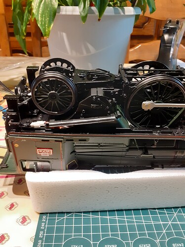

Voici les étapes du montage relativement simple des sets 78 à 83
traverse avant du tender set 78
boite a eau droite sets 79 et 80
grille de protection set 81
robinetterie et portillon gauche sets82 et 83
![IMG_0547](https://media.3rails.fr/original/3X/0/9/098f4899fdbc1df4a652499c1914f4d800e8d12c.jpeg)
le set 83 est très succinct avec uniquement la passerelle gauche du tender soit une seule pièce a assembler et un carter 83A en attente
