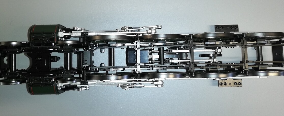

Montage terminé pour les derniers fascicules reçus (24 à 29) plus les quatre précédents que j’avais mis en réserve, préférant personnellement assembler un embiellage une fois toutes les pièces reçues. Ca n’a l’air de rien, mais nous en sommes tout de même au quart du montage (120 N°prévus).
Peu de commentaires à faire, car bien que demandant du soin et de la précision, l’assemblage de ces pièces n’a rien de compliqué. Notices claires et détaillées.

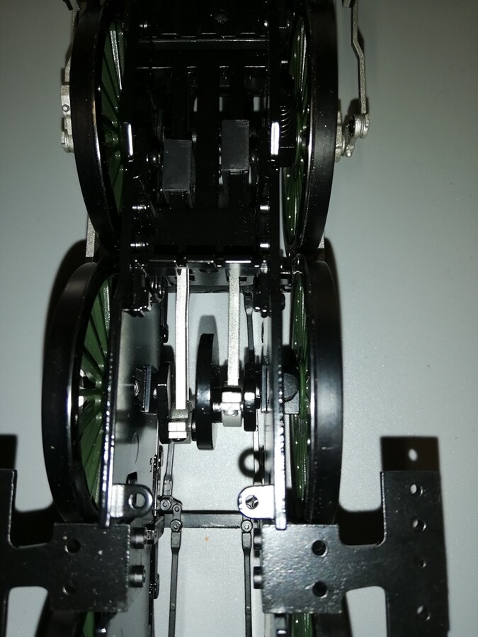

Une petite lacune toutefois, mais c’est sans doute une question de puriste : Aucune instruction n’est donnée concernant le “calage” des cylindres BP par rapport aux cylindres HP. La manipulation est très simple à mettre en œuvre lors de la mise en place des 4 roues motrices gauche : veiller à ce que le piston du cylindre BP soit en fin de course (photo 1) et celui du cylindre HP en début de course (photo2). Il n’y a plus qu’à fixer les roues sur leur carré.
Le calage à 90° pour le coté droit est clairement expliqué. Veiller toutefois à visser à fond les 8 roues motrices (perso je mets une goutte de WD40 pour être certain de pouvoir visser à fond, et 24 heures plus tard je ressors chaque vis l’une après l’autre pour mettre une goutte de frein filet (type loctite) afin de l’immobiliser en revissant et ne pas risquer un desserrage qui aboutirait à une catastrophe genre rupture de bielle.
Ca roule impeccablement, sans point dur, et la coordination bielles ext. et bielles int. est conforme.
Image 1
Image 2
Le reste du montage concerne la tringlerie de freinage et la pose des sabots de frein : l’ensemble n’est pas fonctionnel mais a plutôt belle allure, sous réserve de suppression par meulage des têtes de vis des sabots, un peu trop visibles.
Enfin, les premiers éléments du tablier gauche sont livrés (graisseur, timonerie et arbre de relevage). A priori toutes ces pièces paraissent mobiles et fonctionnelles.
Bon montage à chacune et chacun !
