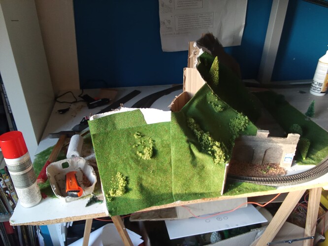

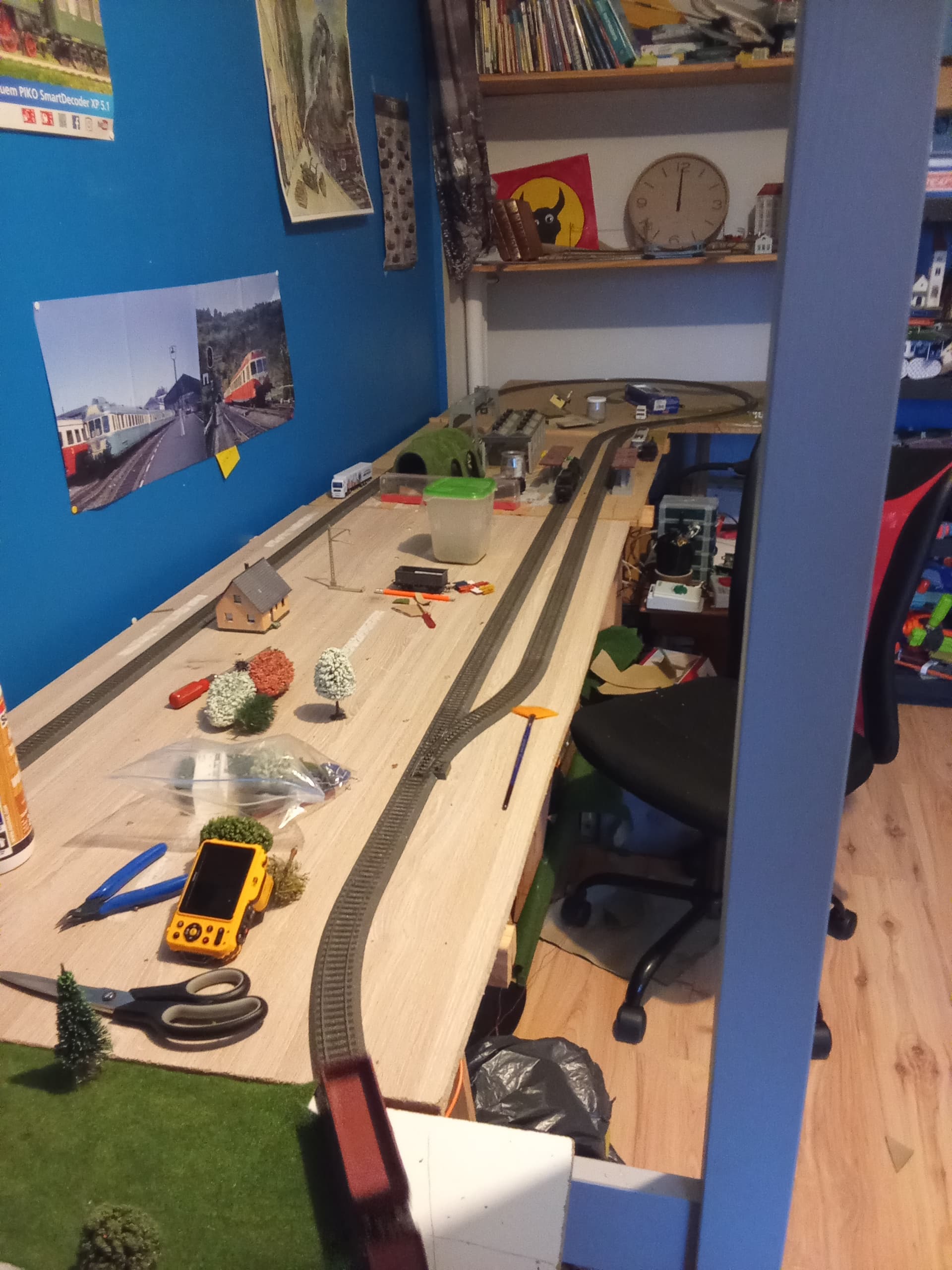

Je construis un réseau de modélisme ferroviaire en marklin digital
je posterai régulièrement les petites avancées du réseau
Veuillez m’excuser à l’avance pour les parties un peu “mal faites” car je suis un collégien en 3e donc j’ai un budget limité😉
Voici le reste du réseau (simple mais efficace)
Il sera complexifié par la suite

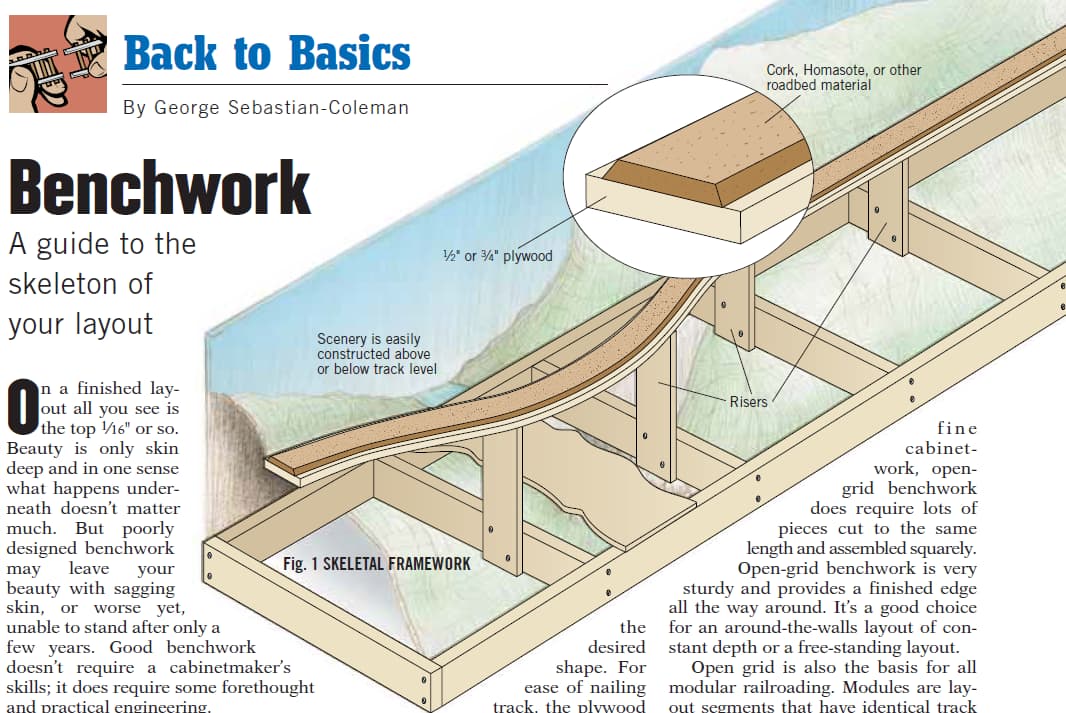

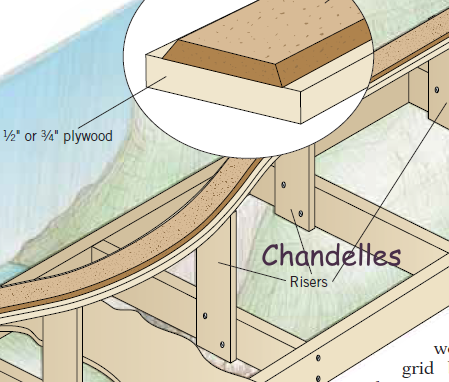

Je te suggère de faire un cadre en bois et de fixer la plateforme de voie sur des pilliers ou “chnadelles” dans le jargon vissées sur le cadre. Petite illustration ci-dessous.

A priori, je déconseillerais de mettre directement du polystyrene pour poser les voies car cela risque d’être trop fragile si tu poses quelque chose de plus lourd dessus, ou si un chat ou autre petit curieux viendrait à sauter sur ton réseau. (J’ai 2 chats, je sais de quoi je partle).
Donc découper une plateforme de voie en contre-plaquée (10 à 12 mm) en limitant la largeur à un peu plus que la voie, ceci au niveau inférieur et supérieur pour une question d’accessibilité durant le câblage et l’entretien. Le polystyrène peut être utiliser pour combler les vides et supporter le décor.
Pour la hauteur entre niveaux, il faut compter au minimum 10 cm car il faut tenir compte de l’épaisseur de la voie, les 7 à 8 cm minimum pour faire passer un convoi (pantos baissés) et l’épaisseur de la plateforme de voie.
Pour une gare cachée qui ne serait pas contre le bord du réseau, il faut au moins 5 à 20 cm afin de pouvoir sauver un convoi sans trop de difficultés. D’où également le conseil de limiter la plateforme de voie au strict nécesaire pour accèder par en dessous aux trains capricieux qui déraillent de préférence dans les endroits difficiles à atteindre.
De plus, une grande plaque, surtout en contre plaqué, amplifie les vibrations dues au roulement des convois.
J’espère que ceci t’aidera et ne te découragera pas.
