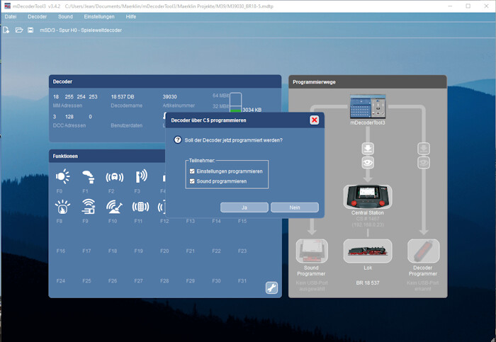

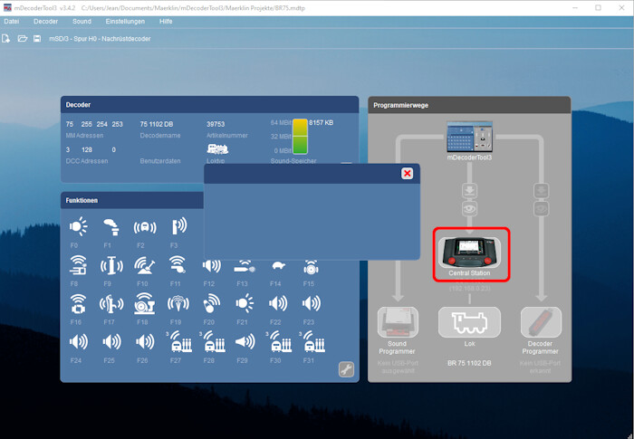

La procedure consiste à:
  • télécharger et démarrer MdecoderTool3 sur votre PC qui est connecté à Internet
  • brancher la CS3 qui est aussi raccordée à internet (cable RJ45 vers votre routeur / TV Box)
  • brancher une mémoire USB (Idéal 8 GBytes) sur la CS3 après l’avoir formattée (sur le PC)
  • choisir un projet de sons parmi les nombreux projets dans le mDecoderTool3 (c’est la référence article qui sert de clé d’accès)
  • établir un lien entre la CS3 et le PC le symbole d’une CS3 ou CS2 selon le cas doit apparaitre
  • il faut charger le projet et le transférer sur la CS3 et sa mémoire USB
  • la loco à programmer doit être SEULE sur la voie de programmation
  • la loco doit être identifiée par la CS3 (enregistrement MFX effecté)
  • la loco doit être sélectionnée sur le mDecoderTool3 choix dans la liste des locos après avoir sélectionné le symbole loco sous l’image de la CS
  • après sélection, l’icone de la loco doit apparaitre
  • une fois que la mémoire USB sur la CS3 a été chargée du programme, alors on peut commencer la programmation
Notes:
La programmation des sons sur des décodeurs Märklin livrés avec les locos est verrouillé (impossible) et seuls les décodeurs mSD3 ou mSD peuvent être programmés
La programmation est plus longue (approx. 40 mn) qu’avec le programmeur mais ne nécessite aucune ouverture de la loco
La programmation peut requérir une mise à jour du “Firmware” de la loco
Chaque échec de programmation se termine par un effacement de la mémoire USB ce qui veut dire qu’il faut recharger les fichiers sons avant tout nouvel essai.
Le mDecoderTool3 a son propre manuel d’utilisation qu’il convient de lire.
