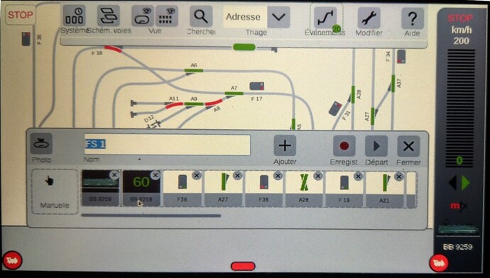

je me suis donc attaquée à la création d’Evenements un pas à pas manuel aiguillages feux Apres lecture de la doc Marklin j’ai donc établi le prg
loco vitesse loco feux aiguillage etc en notifiant pour chaque élement la temporisation
le syteme enregistre bien les élements ici (20) mais si je clique sur démarrage ca fonctionne pas
Concernant la temporisation de la loco la durée du circuit avec une vitesse de 50% à éte chronométré à 1 mn (60s)
Feu (F36) tempo du départ 2s ,
aiguilage (A27) tempot du depart 4s
pour arriver arret Locco 60s du départ vitesse 0
J 'ai pensé que la temporisation des élements cumulés étaient égal au temps de roulage de la locco à une vitesse spécifiée
j’ai du manque quelque chose sur la doc il est dit
enregistrement manuel placez la loco appuyer sur le bouton de commande " enregistrement (point rouge) garer la locomotive en reappuyant sur le ( point rouge)
ce que j’ai fait ? Mais sans succes
Merci de me donner vos avis
bien cordialement
Christian

le système à bien enregistré l évènement FS1 Mais en mode lecture aucun démarrage il se peut comme tu dit qu’il faut un contact de démarrage il mentionne un " K" je ne vois pas ce que c’est ? je chemine doucement

Non, la touche manuel est suffisante à condition qu’aucune condition n’y soit associée, mode édition fermé, mode actif (touche stop éteinte) et ça fonctionne.
Sur l’image ci-dessus, je crois qu’ on est toujours en mode édition donc rien ne peut démarrer.
En mode lecture on voit une barre rouge verticale se déplacer de gauche à droite.

Dans le mode edition on démarre en cliquant sur la touche départ et le réticule rouge se déplace par saccade ( comme un saut)sur chaque éléments
Démarrage loco
Bonne tabulations des aiguillages et des feux mais dans un délai qui correspond pas à celui que j’avais programmé
j’avais chronométré un temps de circuit à 1mn (60s) avec une vitesse de loco à 50%et ensuite décrémenté les operations
premier feux F36 passe au vert à 2s du départ
premier aiguillage A27 ( droit " vert") 7s du départ
F36 passe au rouge 9s du départ
Forcement le temps des tabulations est fonction de la vitesse de la loco
ou alors j’ai mal pris l’unité de tabulation il faut peut être mieux utilisé les millisecondes

La vous m’interessez beaucoup car sur ma CS3 60226, l’écran d’évènement est comme ceci (j’ai ma CS3 avec moi mais le réseau et son Link88 est loin.
Parce que le Link88 n’est pas connecté alors les évènements sont bloqués.
Question: comment faites-vous?
Merci Christian
La vraie question est: s’agit-il une CS3+ ou d’une CS3?
Tout Juste une CS3 ( 60226) avec un transfo 60041 230 V/60 VA
Merci Christian
grace à vous et à des “forumistes” Stummi je vois que pour se débloquer il faut non seulement ne pas déclarer de Link88 mais aussi ne pas avoir le moindre capteur dans la liste des articles

Je vais revoir la temporisation des elements

je me permet un dernier écho sur le sujet " Evènements"
Pour ce qui est de l’obtention en manuel sans contact (L88 S88)
Les paramètres vitesse loco et distances des éléments sont à prendre en compte
j’ai réalisé un évènement (FS2) avec 5 éléments qui fonctionne très bien
![IMGTemp](https://media.3rails.fr/original/3X/3/7/372f750fa4fa362e90103bd0f1393b27016ee025.jpeg)
j’ai remarqué que la temporisation loco correspond au point de départ de l’évènement doit donc être à “0” la vitesse ici 21 est linéaire ( un autre module vitesse doit être mis à " 0" pour l’arrêtée Autrement feux vert à 3S aiguillage à 5S feux rouge S du départ ce qui est parfait
FS1 avec 20 éléments que j’ai fait au début n’est en rien évident je pense à un séquençage ( FS1 + FS2 etc )
A mon avis la creation d’évènements est surement plus technique et plus compliqué avec les contacts L88 S88 à mettre en oeuvre que manuellement avec les paramètres distances et vitesse explicités précédemment et d’un cout moindre
Seul le résultat compte
