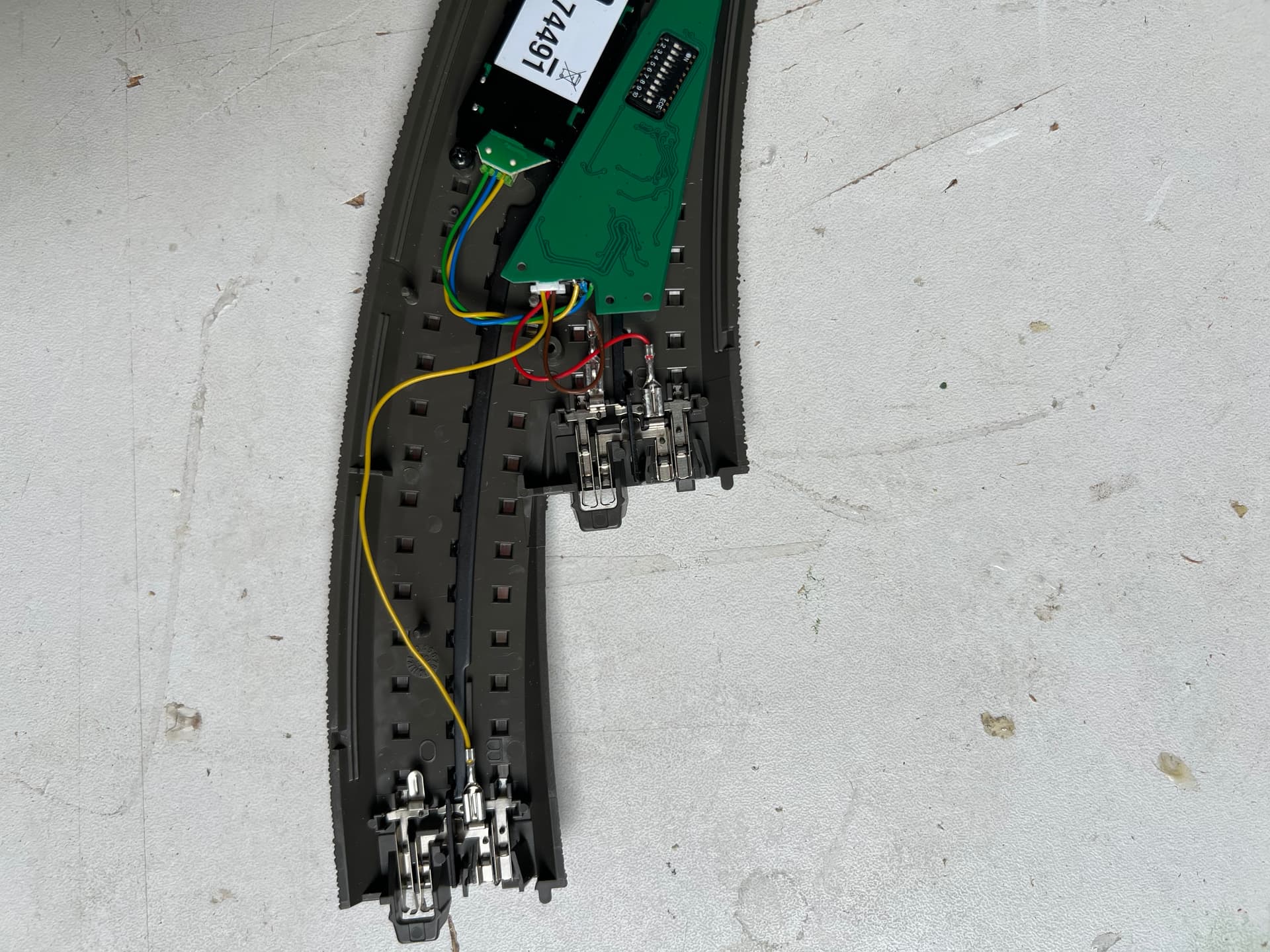

Hello à tous je voulais savoir si le branchement est bon. Je compte l’utiliser avec une mobile station 2 mais quels sont les protocoles que faut il faire ? merci pour vos réponses
