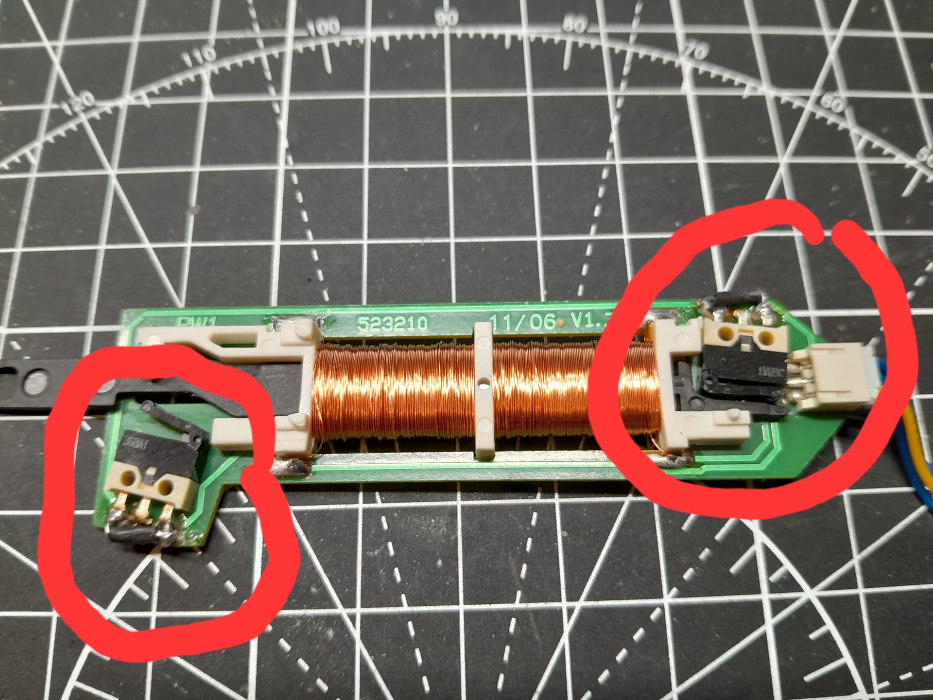

Bonsoir André,
Comme l’explique Jean, le “shuntage” suppose d’ouvrir le capot du moteur avec un petit tournevis plat, et de relier les pattes des 2 microswitches à leurs extremités comme montré en rouge ci-dessous:
Une patte de résistance ou un fil très fin suffit pour faire ce pontage (x2 par moteur). Les derniers moteurs de voie C ne sont toujours pas immunisés face au problème…
