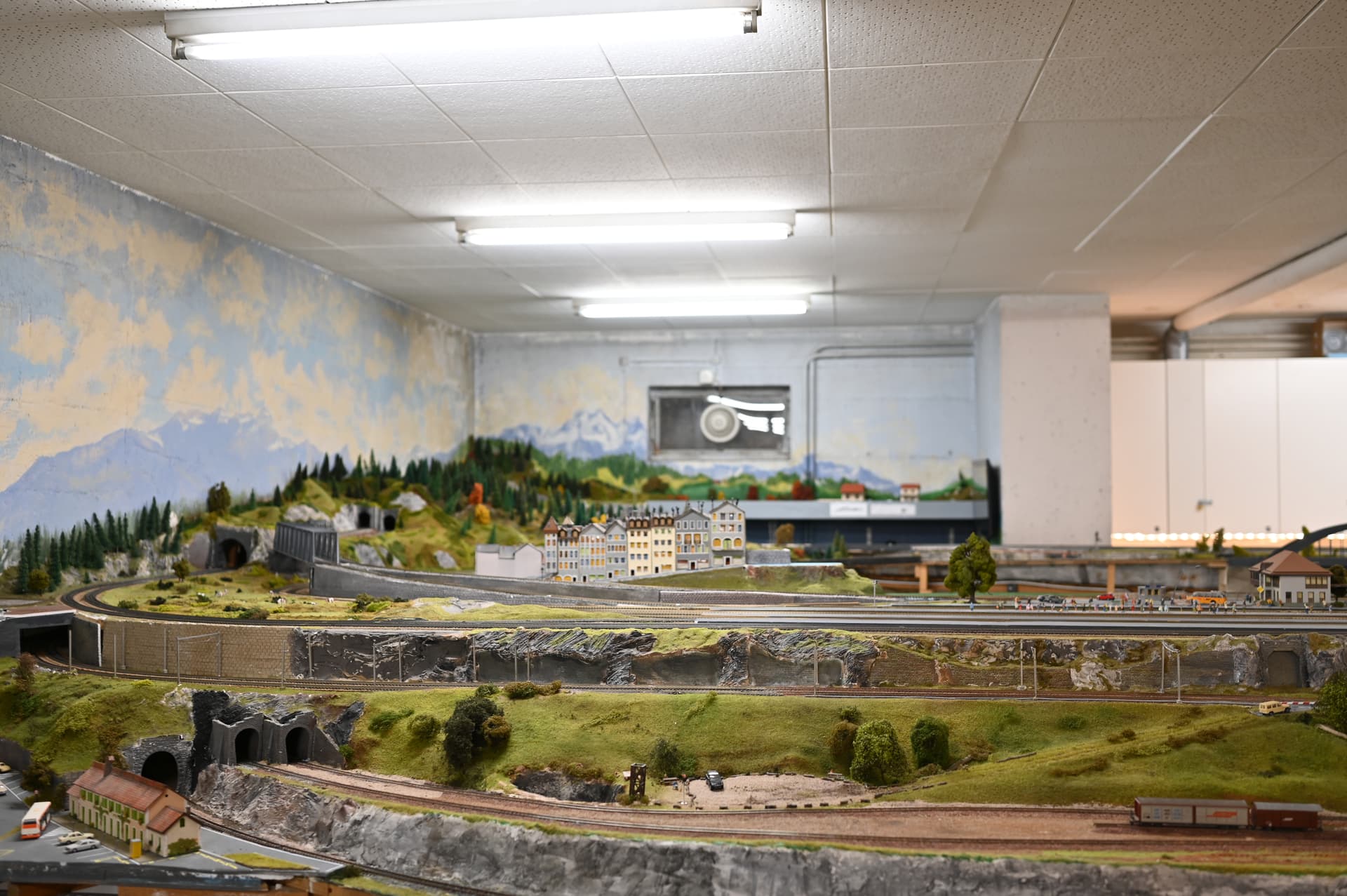

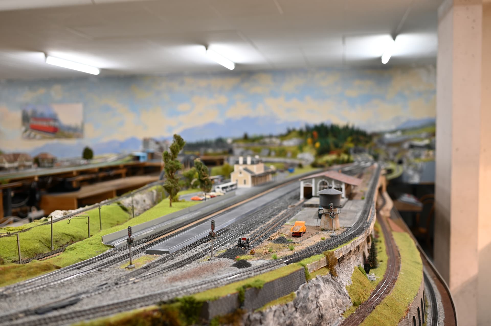

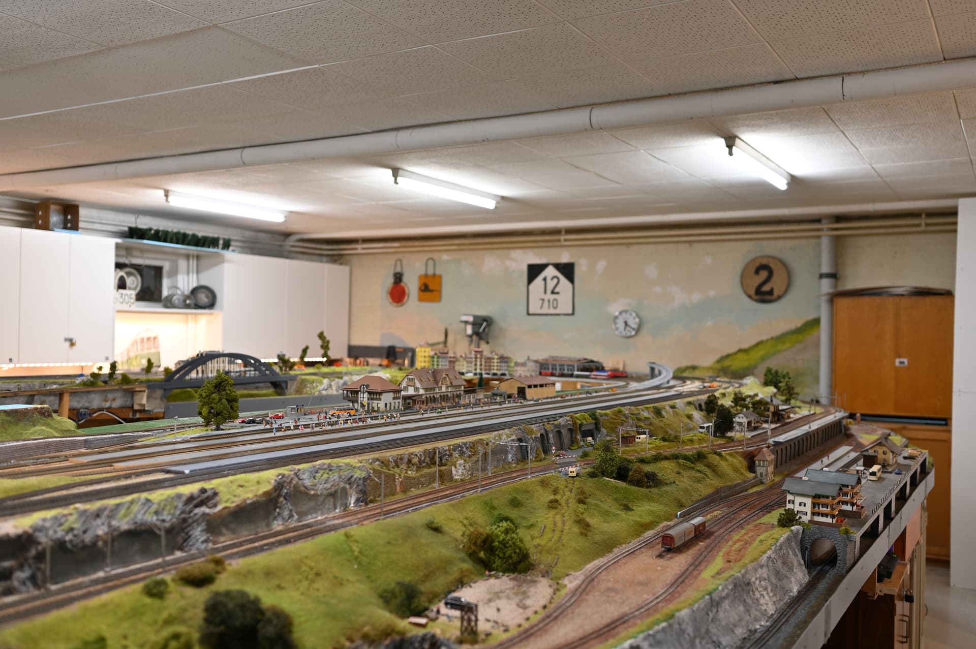

Pour information voici l’état actuel de la maquette.
12 « J'aime »

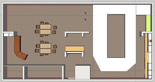

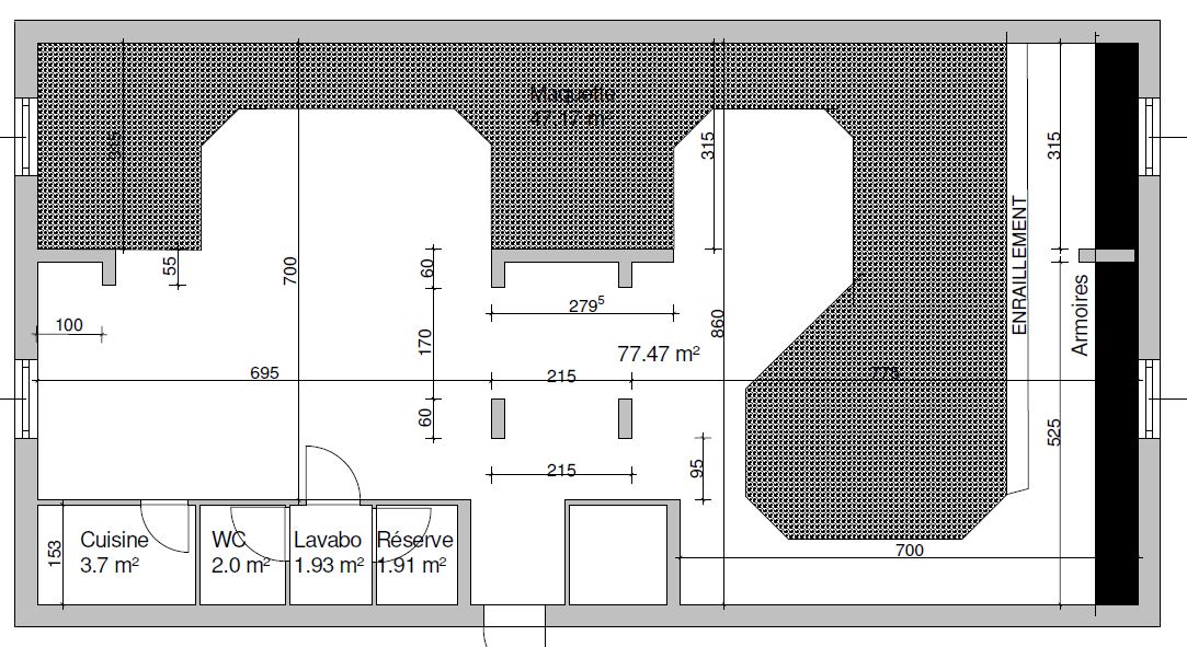

Pour vous situer un peu d’où l’on part dans notre projet, je vous joins ici un schéma de l’occupation actuel de la maquette.
Déjà, vous pouvez constater l’étroitesse de certains passages, environ 40 cm. De plus, il est obligatoire de passé par celui de droite pour avoir accès au centre de la maquette ou est localisé le pupitre de commande analogique du réseau 2rails continu. ( le rectangle vert c’est le seul morceau que l’on va conserver)

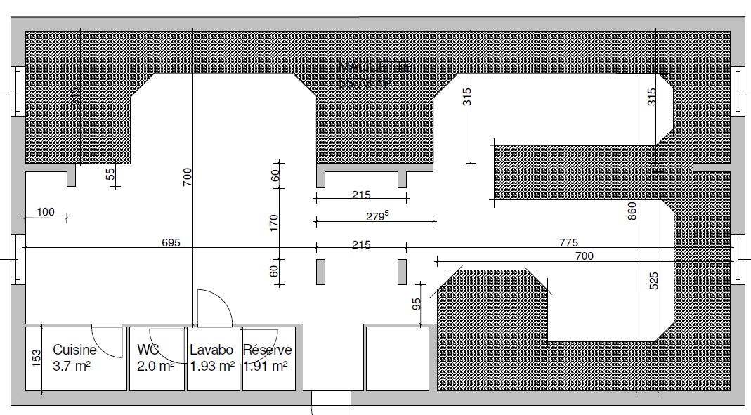

Avec les contraintes fixées dans l’article précédent, il est temps de se pencher sur ce qu’il est possible de faire dans notre local associatif. Une nouvelle maquette, c’est également l’occasion de redéfinir les volumes, de modifié les circulations des visiteurs, voir de faire changer des habitudes.
Après plusieurs esquisses et de très nombreuses discussions nous arrivons à définir un plan d’occupation d’espace pour la maquette.
esquisse 1
esquisse 2
esquisse 3

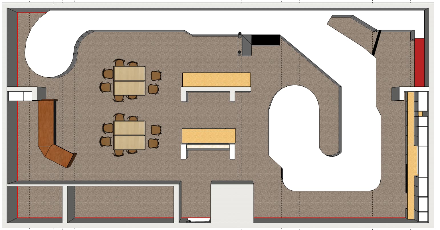

Après beaucoup de discutions la version qui répondais au mieux au critère d’accessibilité et de circulations dans le local, c’est le 3ieme dessin que l’on à choisis.

C’est vrai que je n’en ai pas fait mention encore, mais ce qui motive également le choix n°3 c’est son coté “pas trop envahissant”
En prennant compte de nos activités autre que le modelisme, il faut que l’agencement du local permette de continuer à organiser des conférences pour une trentaine de personnes) ainsi que les quelques moments de convivialité autour du bar ou d’une table.
Voilà la base du raisonement et de notre choix. A noter que pour le moment on est sur une ébauche d’encombrement, pas encore un volume définitif.

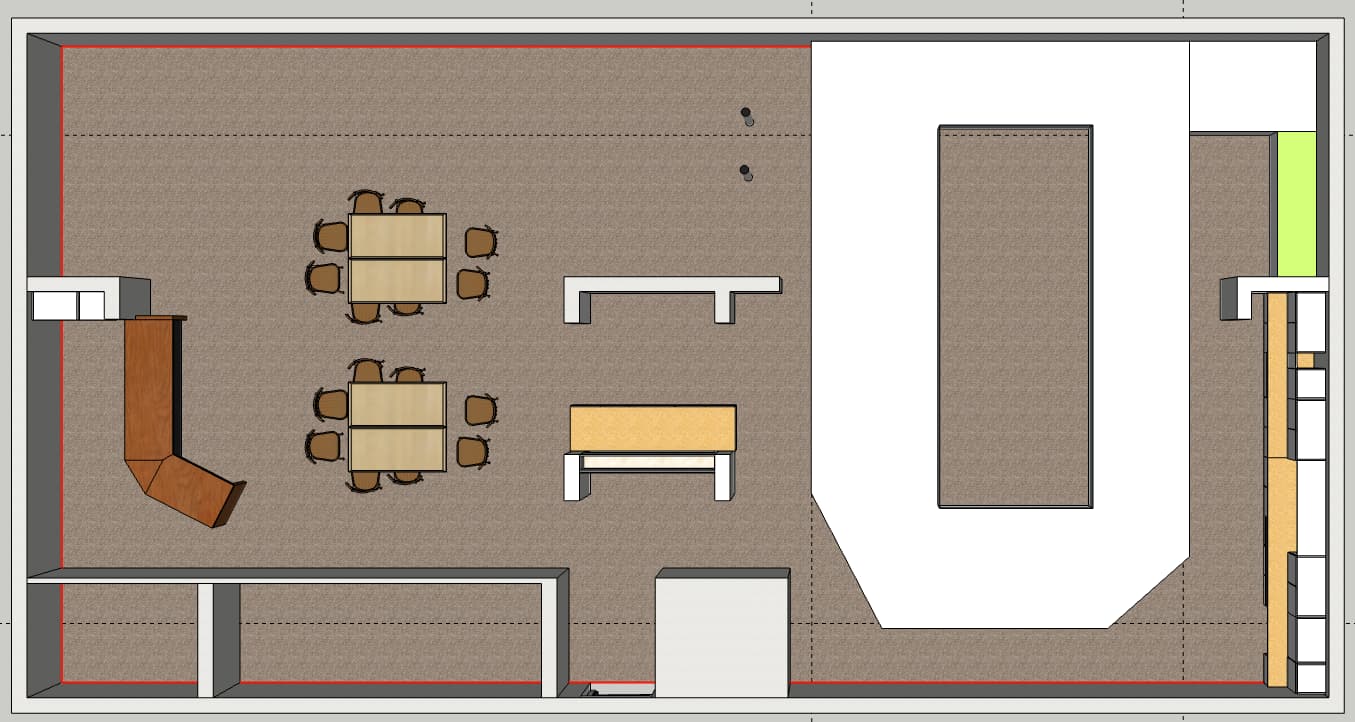

Voilà donc que mi-janvier 2025, je reprends la planche à dessin et je pose sur le papier toutes les idées que je m’étais faites. Il faut dire que d’avoir le plan de masses sous les yeux depuis presque 2 ans ça aide à se faire quelques constructions dans la tête.
Mais Patrice, avec cette proposition:
Comment je fais pour continuer à répondre à cette contrainte ?

Une question de détail : que représente le trait noir en haut à droite ?
Et une remarque : il y a une courbe intérieure très serrée sur la partie en bas un peu à droite …, c’est pas un handicap ? C’est du R5 quand même …? Car tu écris rayon mini 60 cm … c’est top :+1:

AH tu as l’oeil, c’est une surprise de taille :slight_smile:
Ici l’impasse fait 90cm de large. Pour garantir des rayons suffisant il ne faut pas systématiquement longer les bords de maquette :wink:
