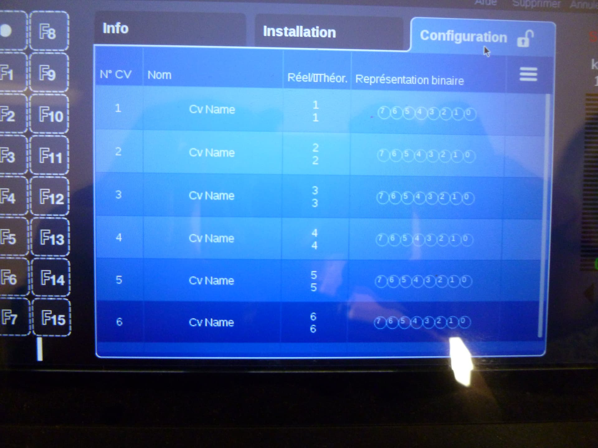

Et là j’essaye de programmer une deuxieme adresse en MM2 pour l’autre decodeur mais je ne comprends pas comment inserer les fameuses adresses 70 71 en CV…et bien sûr ,rien ne marche…

Bonjour Jean et merci de votre aide.J’ai installé le premier décodeur MFX. Lors de l’installation , j’entends les moteurs piezo sans action de façon ephemere.
Elle fonctionne trés bien pour ce décodeur.
J’ai installé une nouvelle loc en MM adresse 71…mais je n’ai aucune action…dois je ouvrir la machine ? Merci

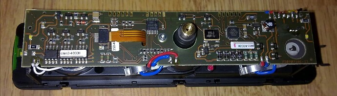

Voici l’intérieur de la bête
Pour l’ouvrir (mais je crois que cela ne vous apportera pas grand chose), il faut retirer une petite dalle sur la passerelle (simplement enquillée) pour livrer accès à la vis cruciforme pour other la passerelle.
Ensuite, il faut simplement extraire le chassis du bâti (en métal lui aussi) et il y a très peu de place pour extraire le grand circuit imprimé avec les deux décodeurs.
En faisant ceci, le pantographe - s’il n’est pas verrouillé - se déploira spontanément. Ce n’est pas un problème car, grace à l’initialisation, le pantographe retrouve sa place.
Ceci dit, la bonne nouvelle c’est que le deuxième décodeur vit et, à l’intérieur une diode LED indique l’initialisation. Il est possible, sinon probable que l’adresse du décodeur de passerelle a changé.
