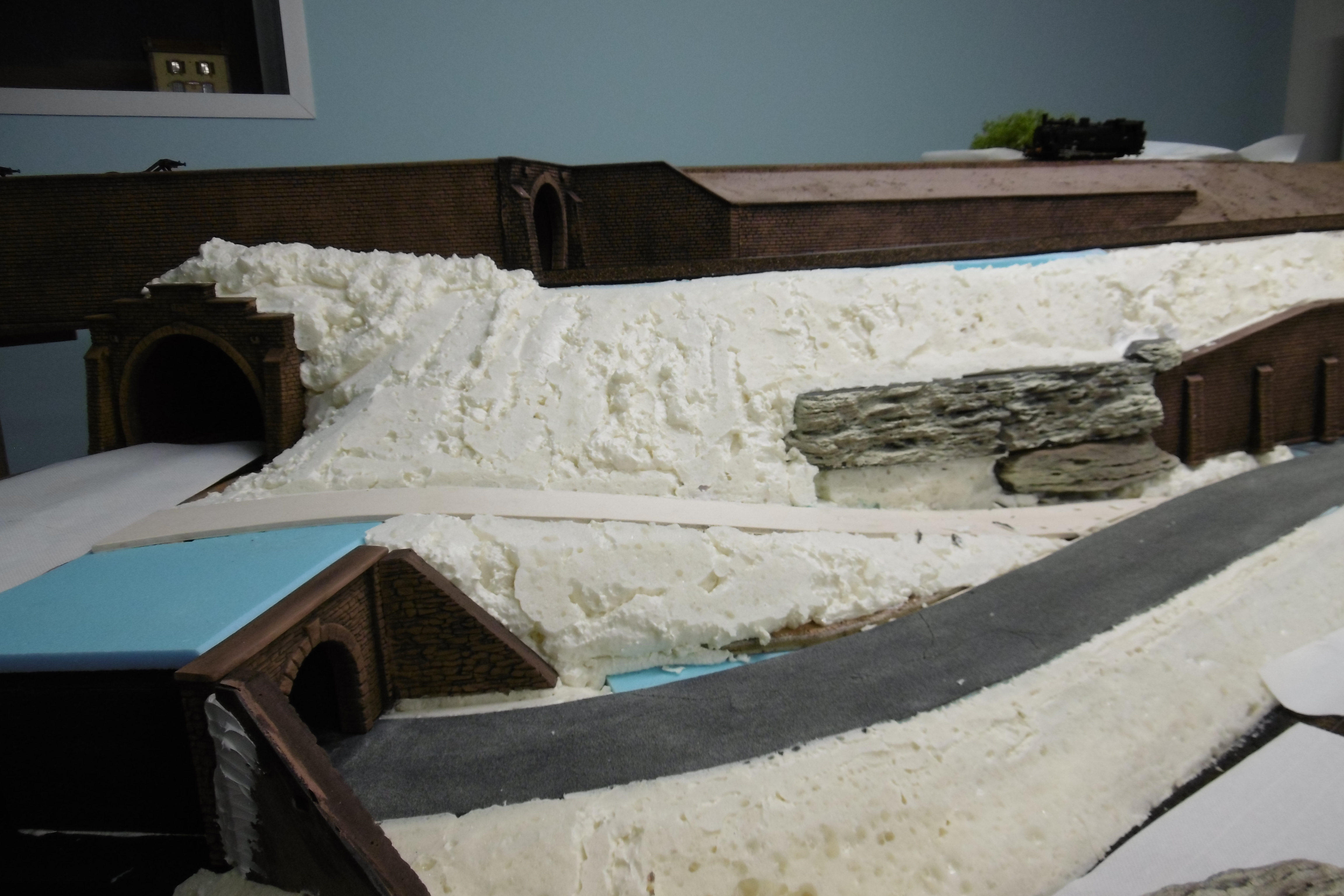

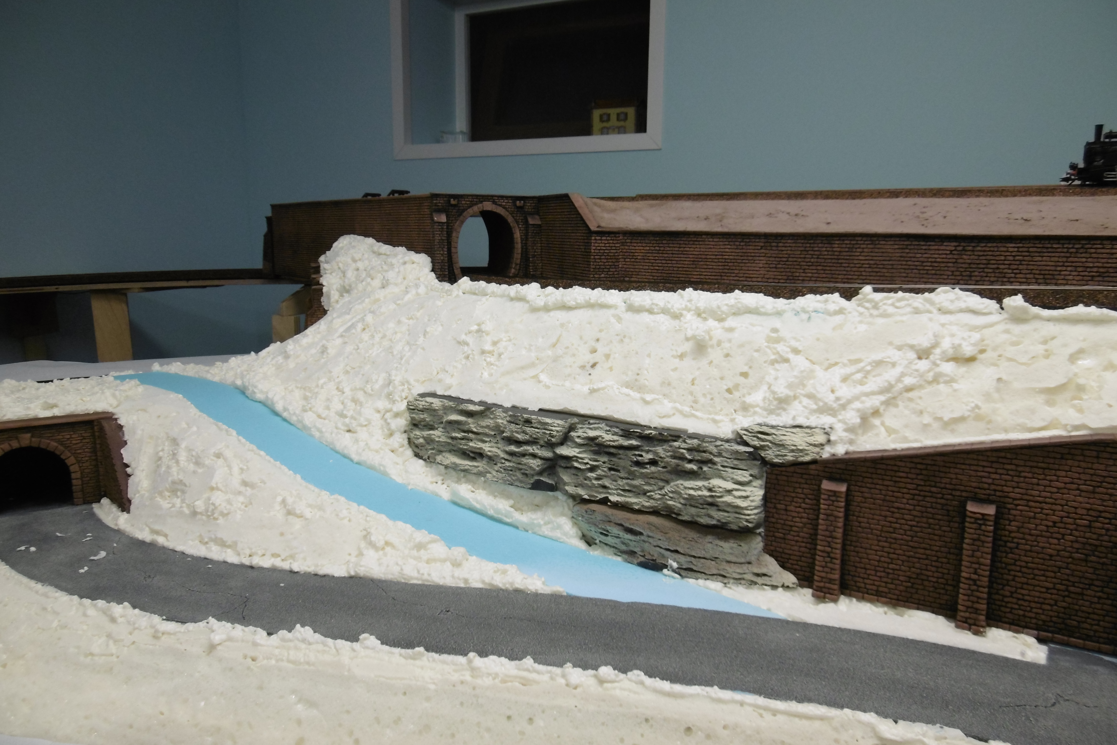

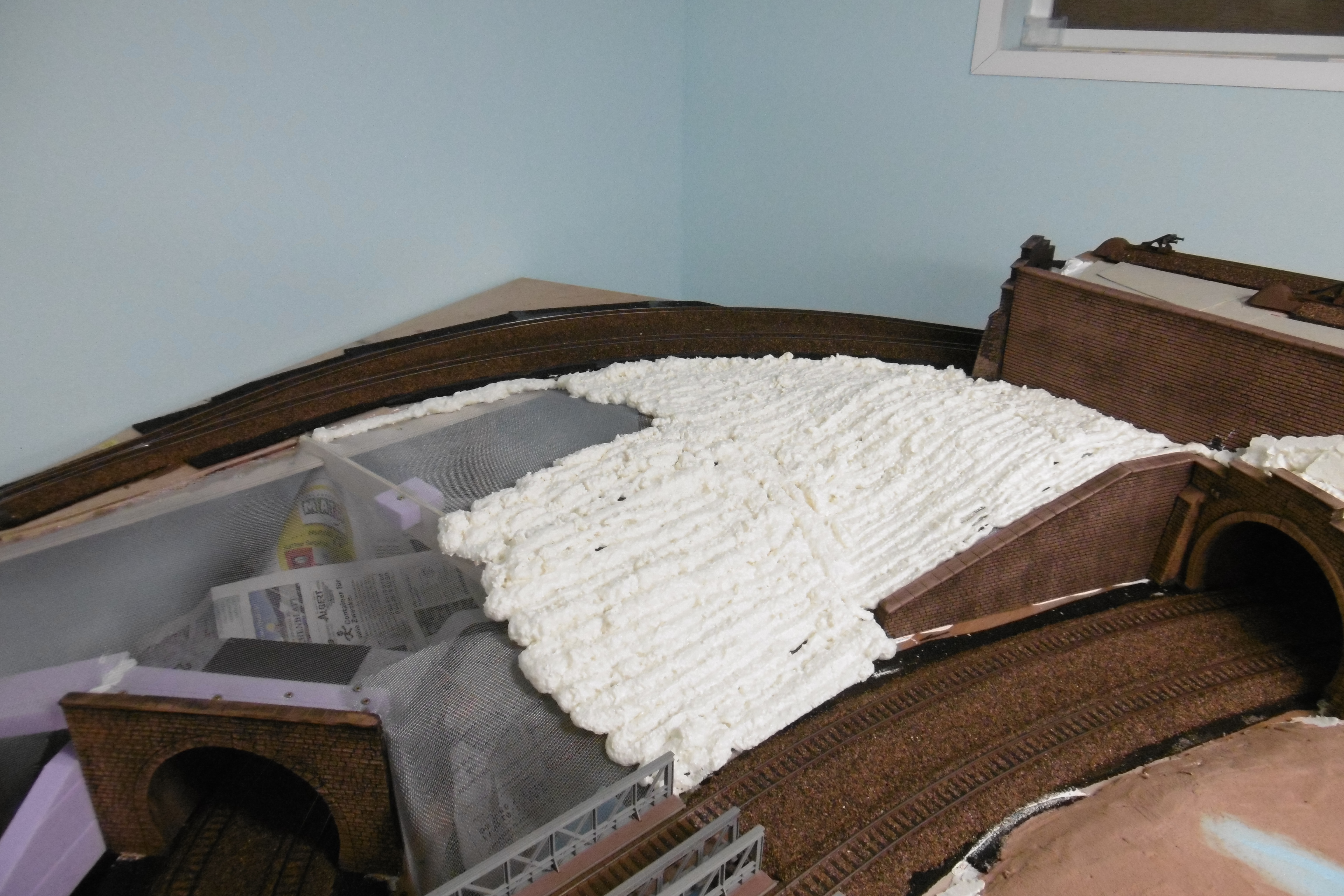

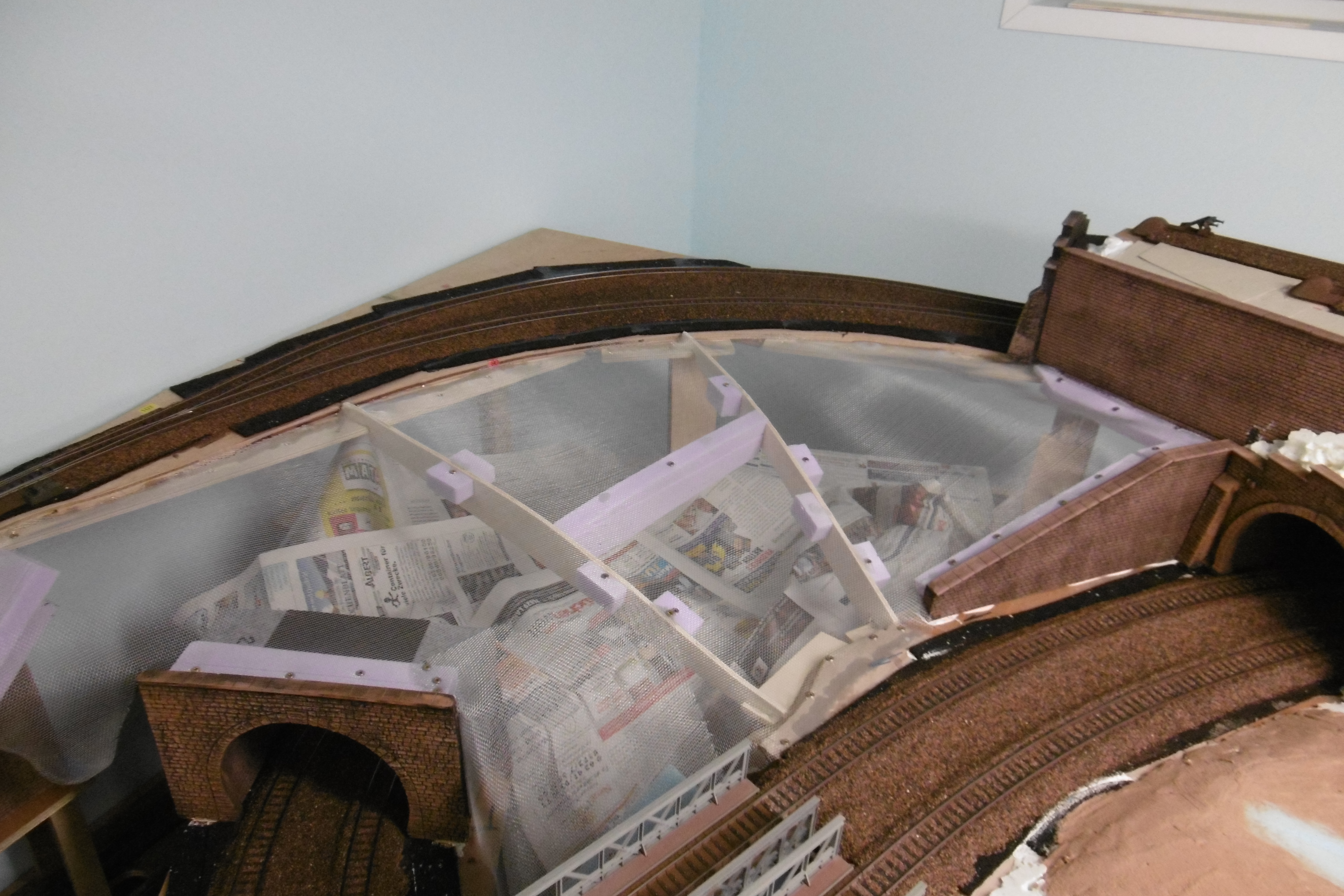

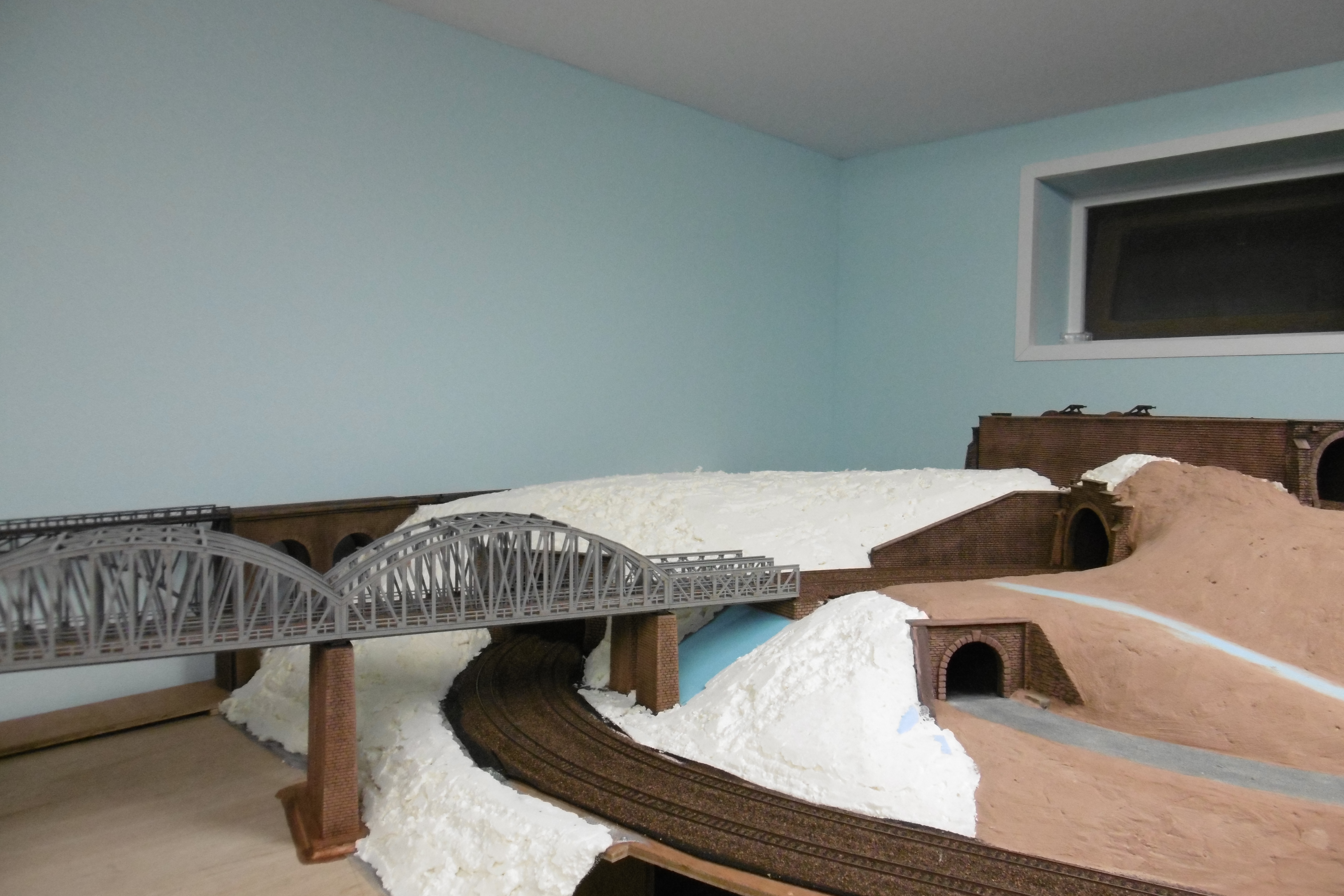

Préparation de la colline

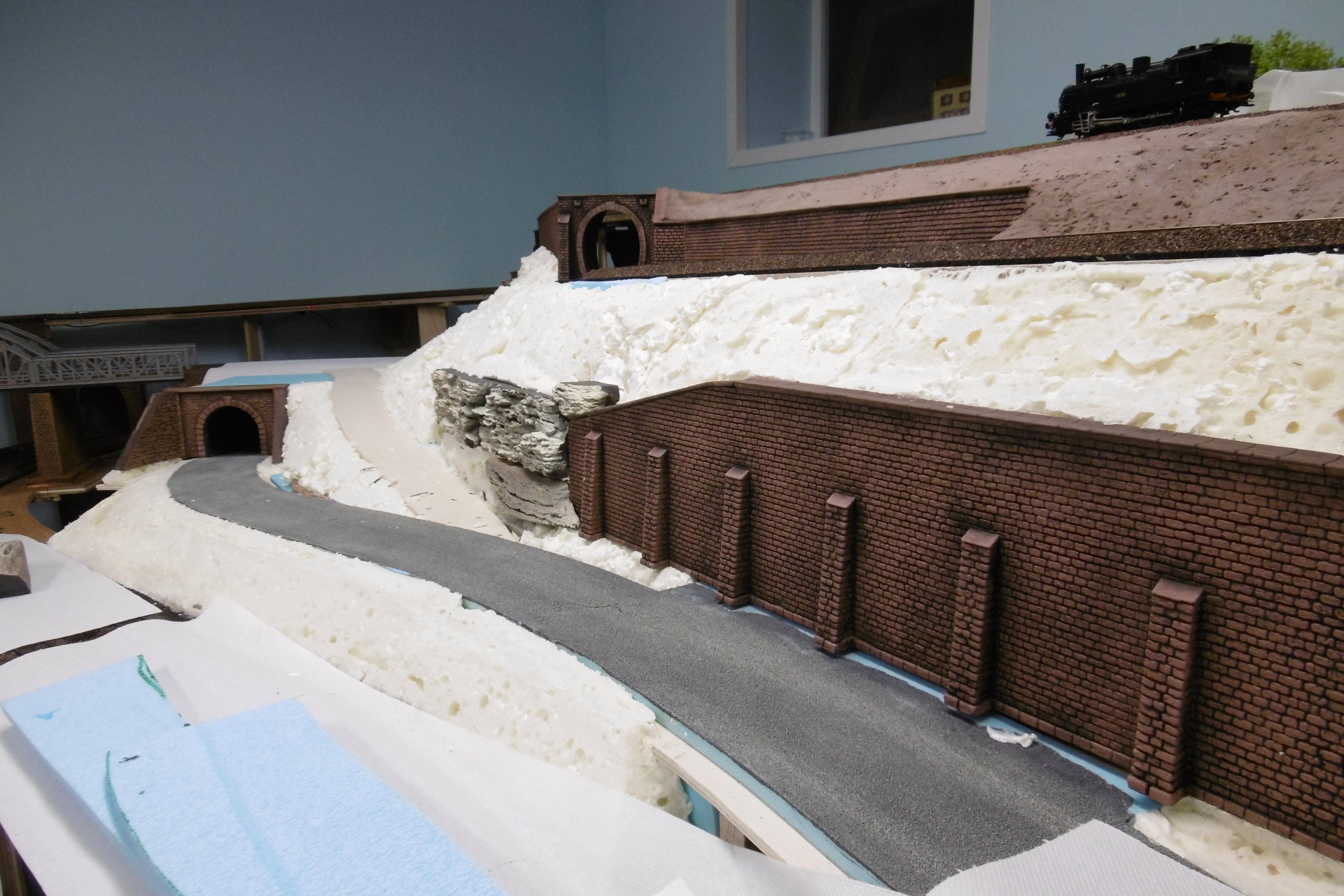

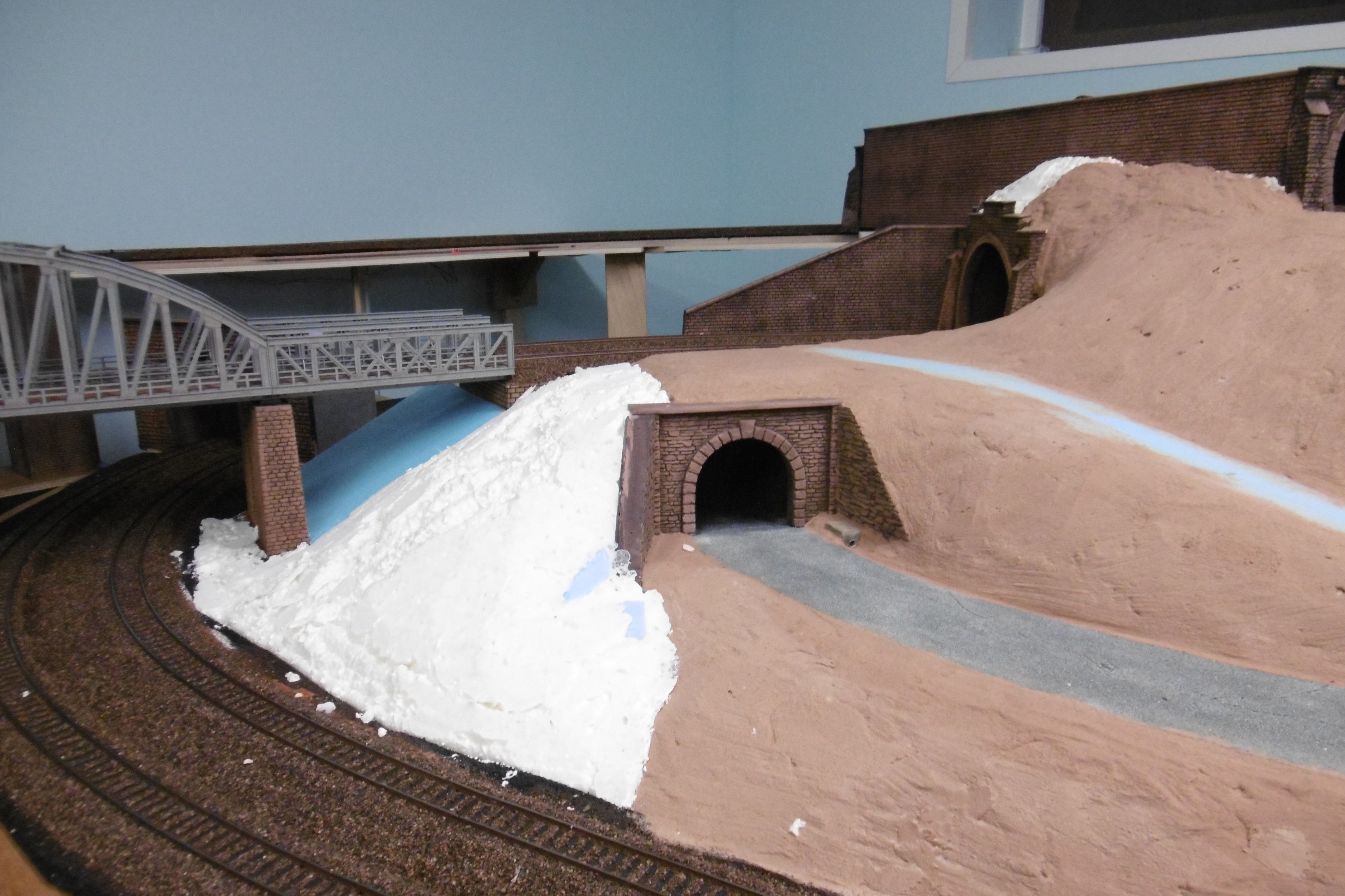

Base, mousse de polyuréthane recouvert d’ un mélange enduit placo et sable
Base, grillage de moustiquaire recouvert de mousse de polyurétane qui sera ensuite recouvert du même mélange d’enduit
Bon, on va laisser sécher tout cela et continuer ce week end . Je reprends le boulot demain !!!

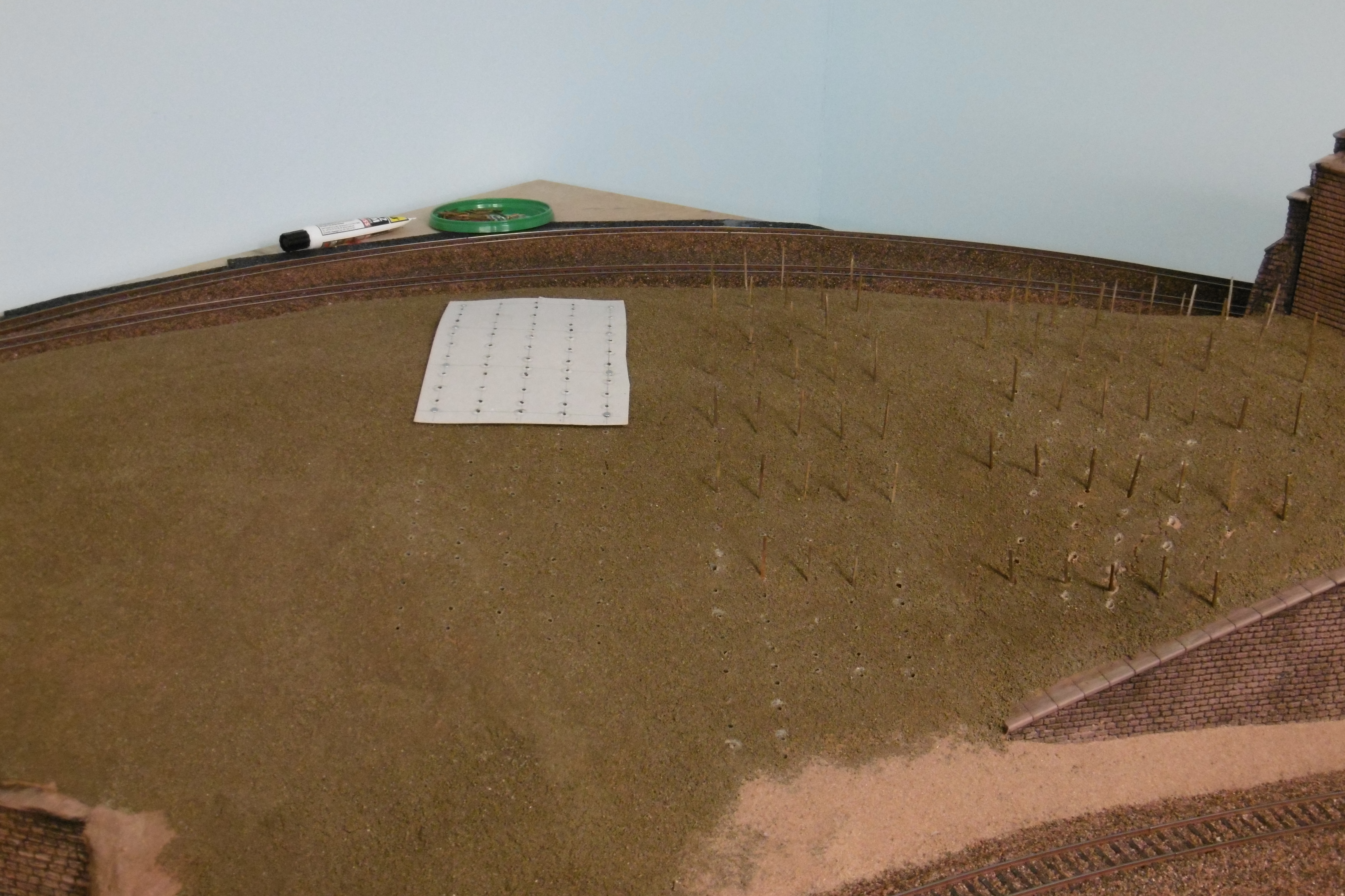

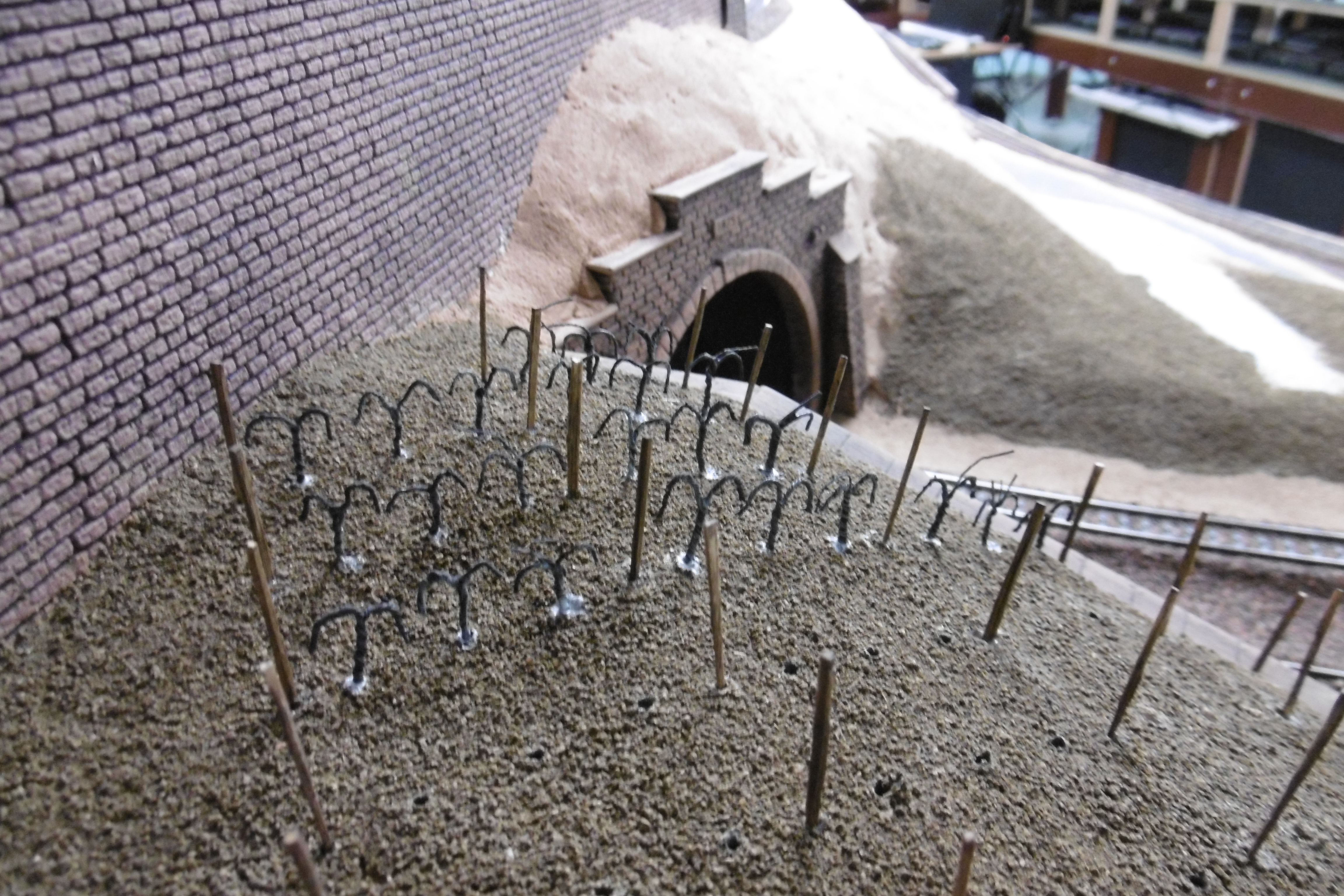

Prochaine étape, de la vraie terre collée sur la colline du vignoble, ainsi que la plantation des premiers poteaux

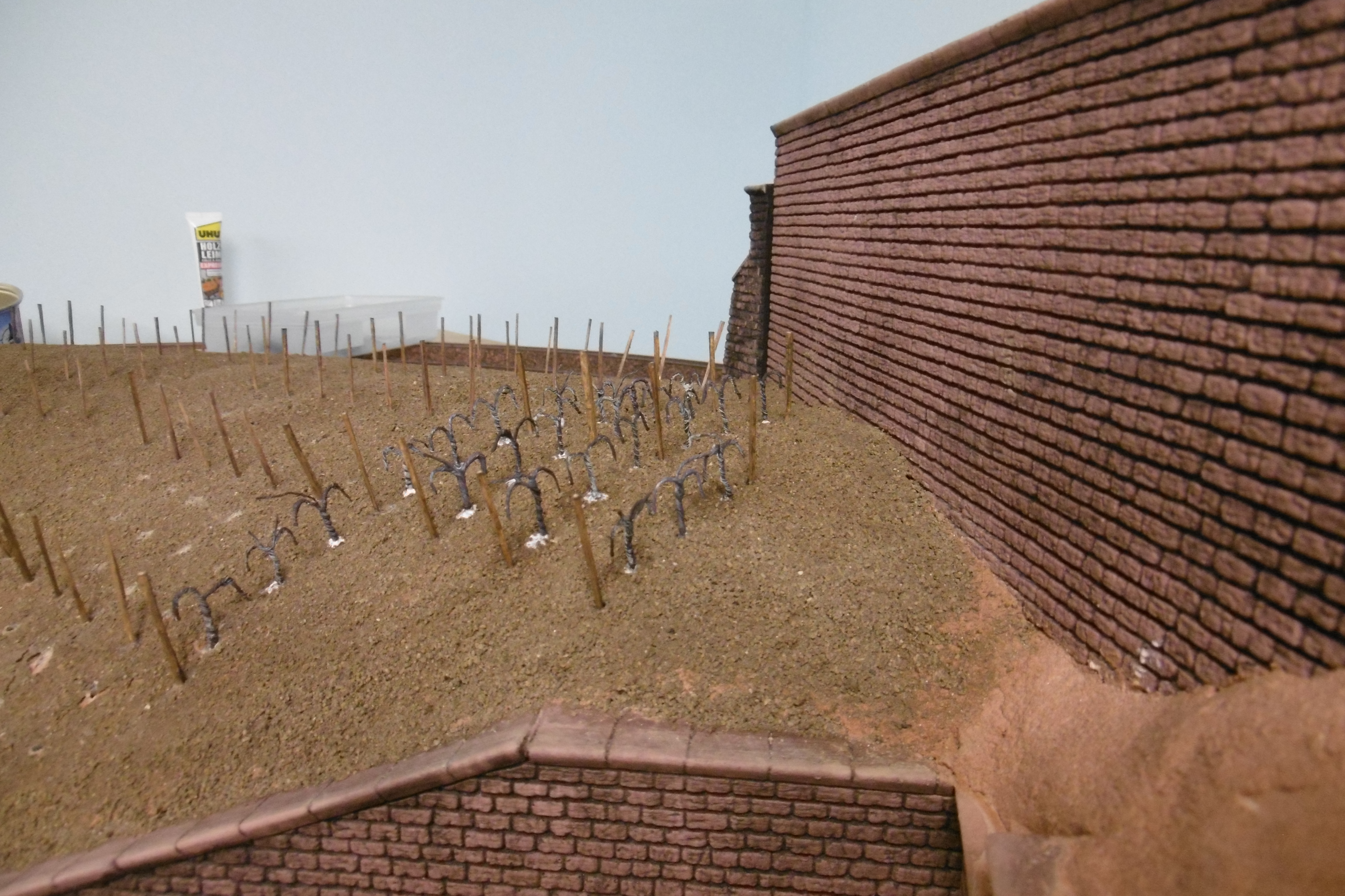

Poursuite de la plantation des poteaux à l’aide de mon gabarit
Ainsi que des premiers pieds de vigne
Allez, encore quelque centaines à fabriquer et à planter :smiley: :smiley: :smiley: , je vous laisse

Quel type de mousse polyuréthane utilises tu?
bonne continuation sincèrement Mark
Bonjour Mark,
Mousse pour pose de menuiseries, très peu expansive .
Elle gonfle peu, ainsi il n’y en a pas partout, et sèche au toucher en dix minutes .
A ce stade tu peux même lui donner la forme approximative que tu veux .
Beau travail en tous cas
Je ne connaissais que la version expansive qui est ingérable
Sincèrement Mark

2 autres questions :

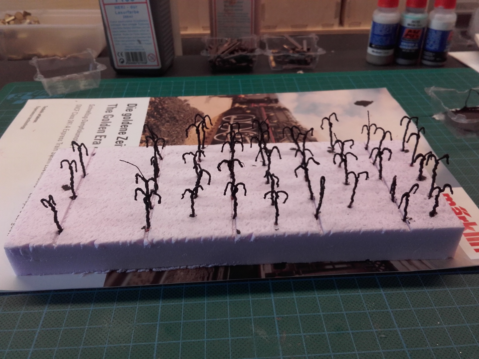

poteaux et plants de vigne sont réalisés en quelle matière ?
pour les poteaux on dirait des batons de brochette de viande ?
pour les plants de vigne je suis curieux je ne vois pas du tout
Cdt
Francis

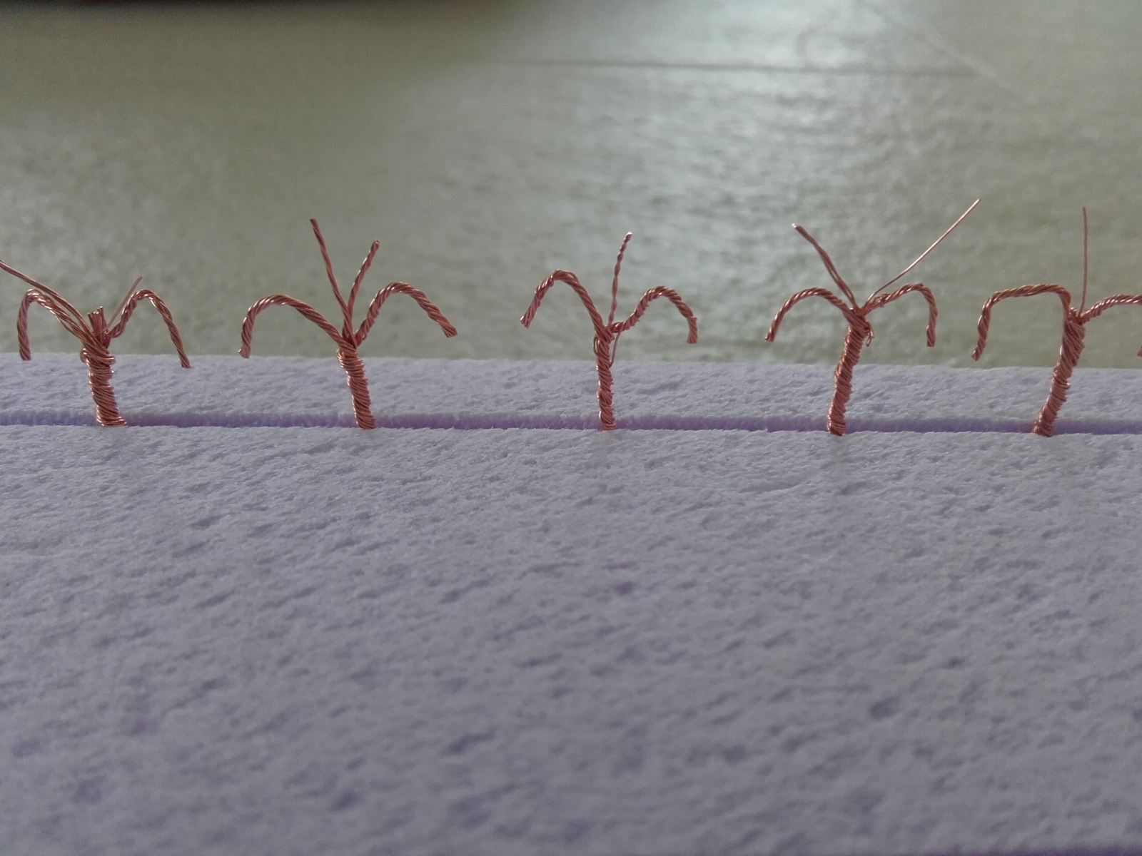

Plants de vigne…fil de cuivre multi brun étamé :question:
Bonjour tout le monde,
Pour les poteaux je prends des baguettes en bois section 2,5x2,5 mm dans un magasin de modélisme naval que je refend .
La section doit être inférieure ou égale à 1 mm pour approcher la section des poteaux réels .
Actuellement les poteaux sont en tôle pliée, :confused: plus aucun charme !
Pour les pieds de vigne, hé hé, fabrication maison comme cela, fils de cuivre torsadé
Puis mis en peinture marron foncé
Ensuite je passe un brossage à sec avec du gris clair .
Il m’en faudra beaucoup, énormément :smiley: :smiley: :smiley:

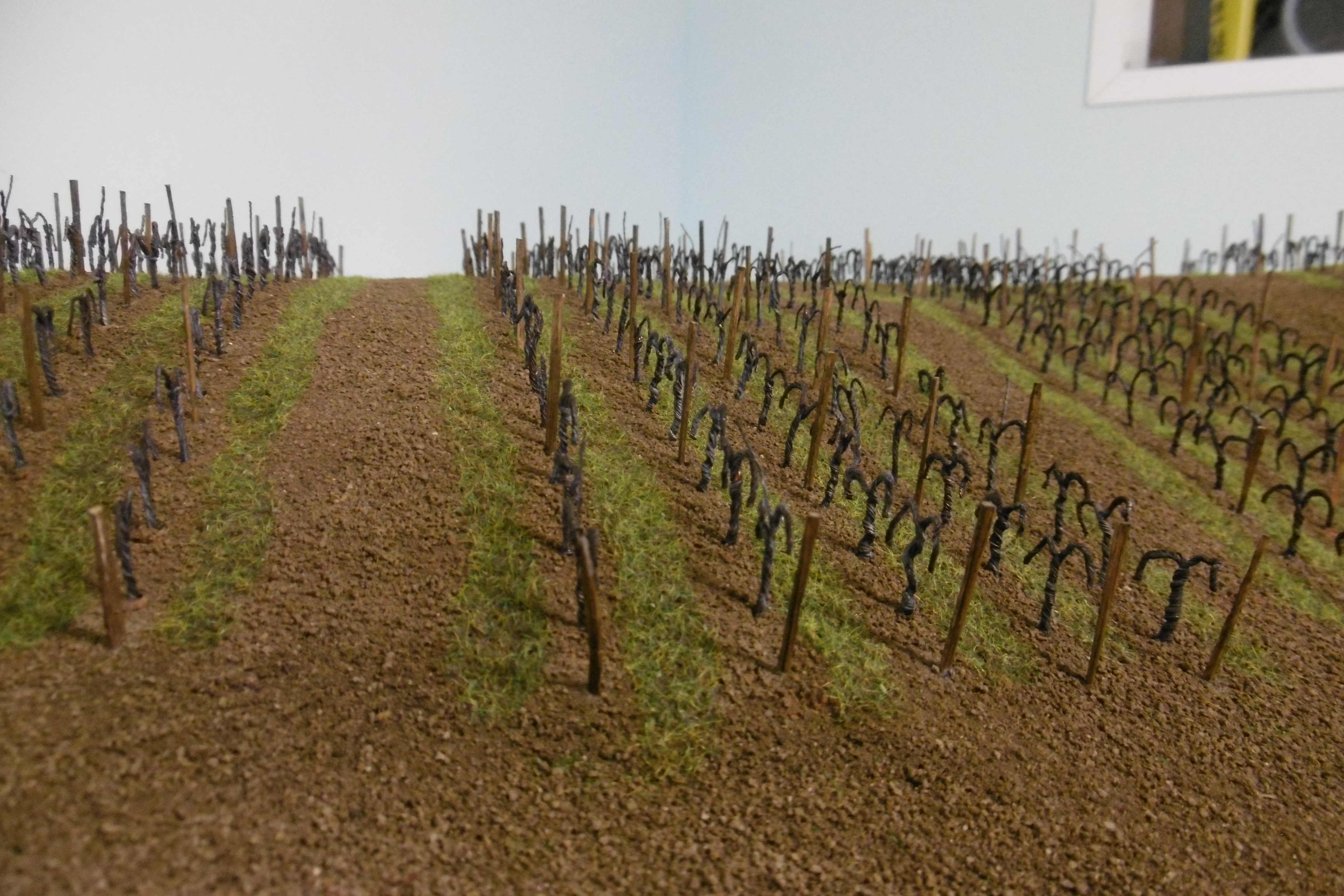

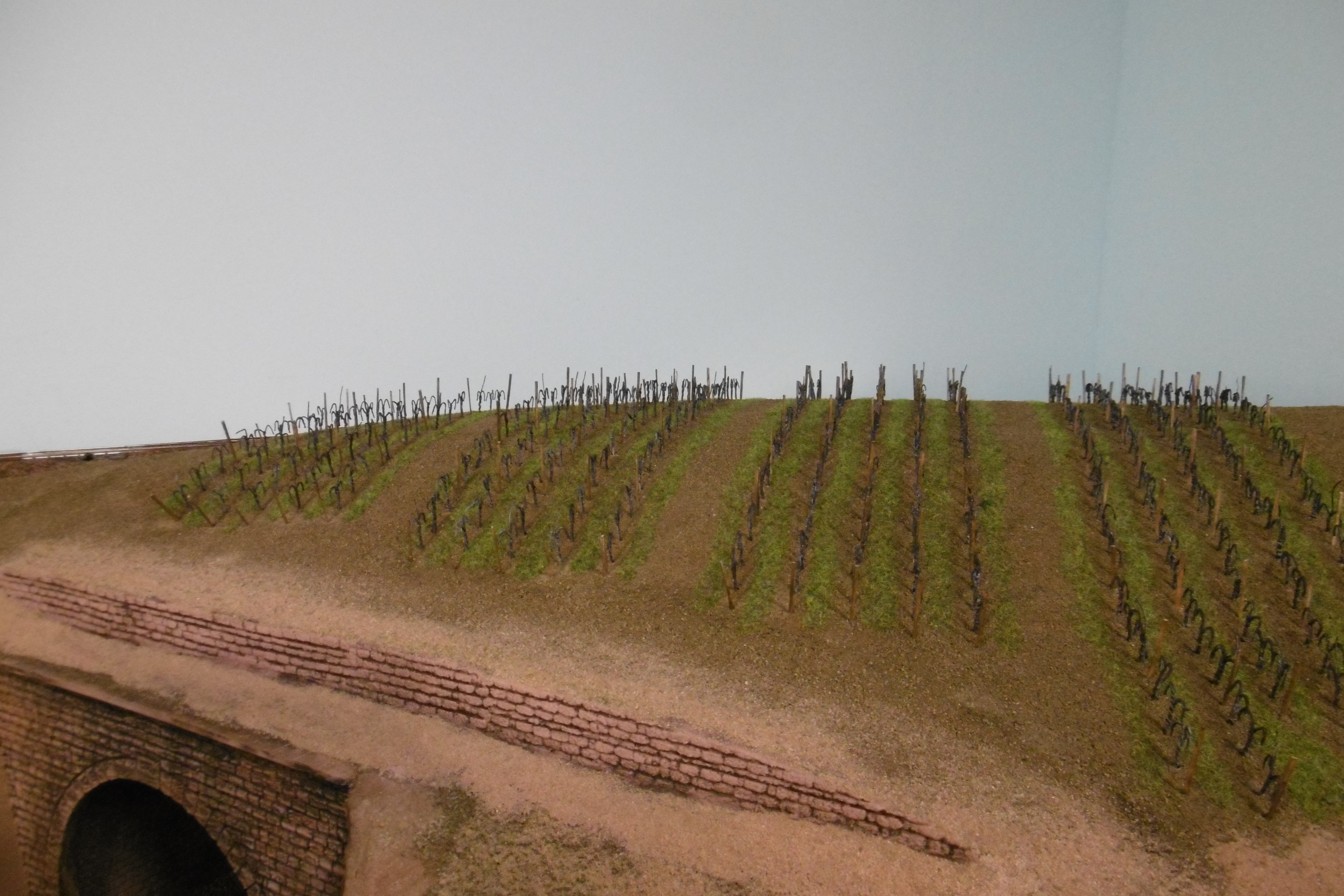

La première colline du vignoble est plantée
Il y en a [size=150]470[/size] !!!
Maintenant je vais m’attaquer au flocage ou foliage des pieds de vigne, je n’ai pas encore fait d’essais .
Il faut que je trouve la solution la plus facile à faire, j’ai 1,5 cm entre deux rangées !!!

Pour la fabrication des pieds de vigne j’ai eu l’ aide de mon épouse, elle en a fait au moins la moitié et cela a été réalisé assez rapidement .
La plantation a pris beaucoup plus de temps, et maintenant je suis en train de mettre le foliage (feuillage), et ça c’est encore beaucoup plus long !!!
