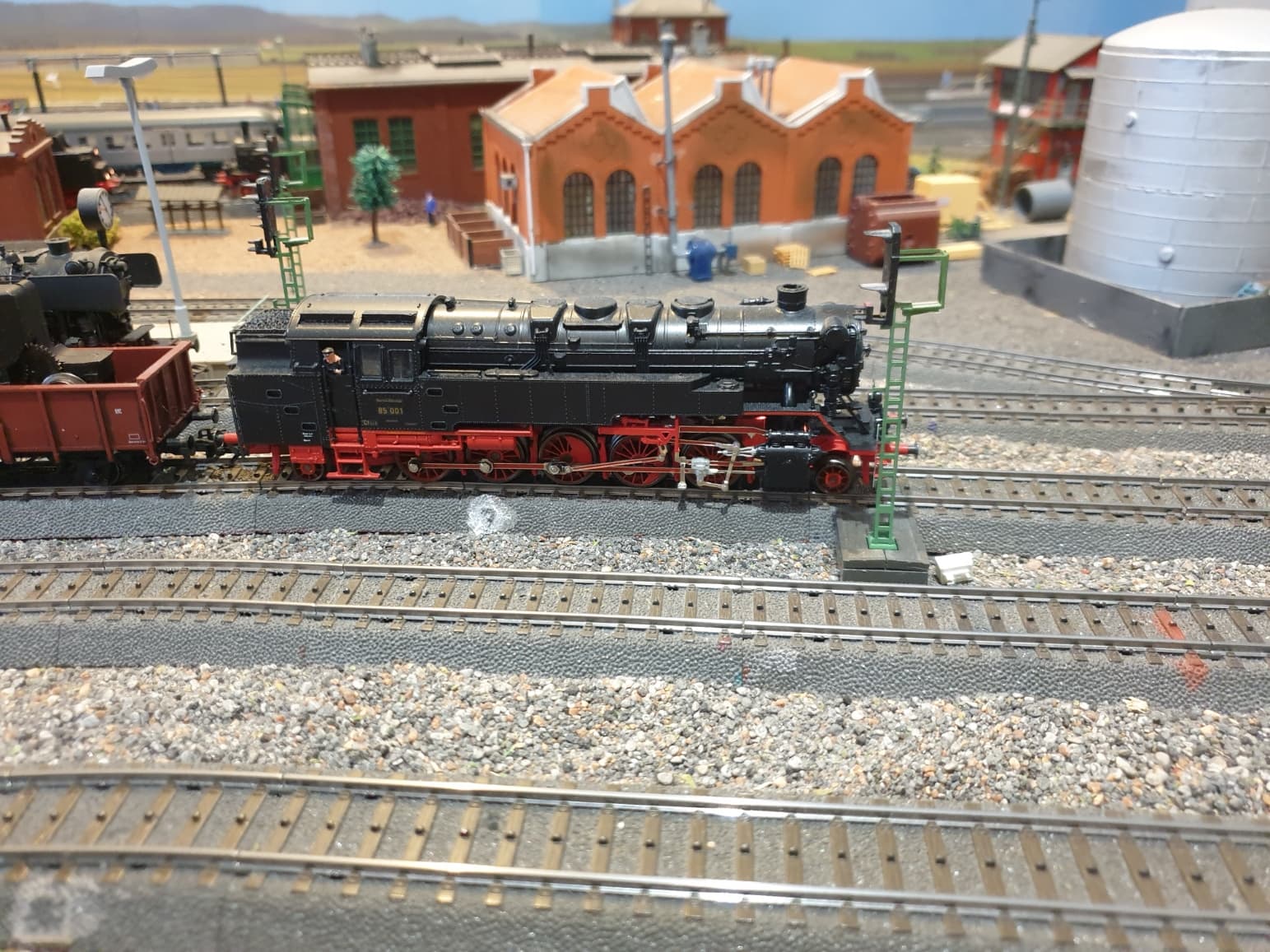

Merci à vous tous pour vos réponses cela confirme un peu ce que je pensais. Pour la loco je vais utiliser ma BR85 (33081) transformée en digital je verrais ce que cela donnera!

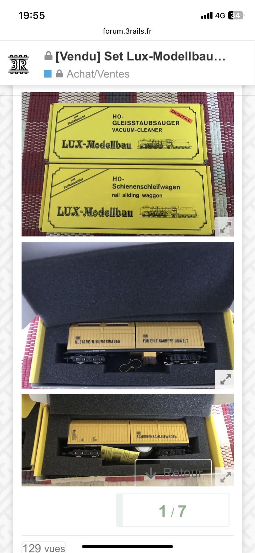

J’avais ce set que j’ai revendu sur le forum pour des raisons budgétaires.
Il n’y a pas besoin d’une énorme locomotive pour tracter ces deux wagons. Attention y a différentes versions, j’avais la version avec moteur faulhaber. C’est très très pratique dans les zones où l’on ne peut accéder comme dans les tunnels.
merci de ta réponse voici la loco qui devrait tracter le convoi, tu me parles de differentes versions sur le site Modellbahnshop il n’y a qu’une référence pour le coffret de deux wagons.
