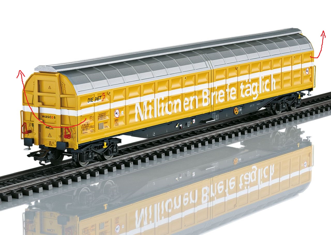

Bonjour Etienne,
:pale: Je te prie de bien m’excuser, mes yeux me créent des mauvais tours, je ne le voyais pas comme çà, au début, je le voyais plus comme une benne céréaliere, avec le gris métal en haut du wagon cela me porter à confusion…
Et donc en agrandissant l’histoire, les parois se soulévent en 4 portes (deux de chaque côté), laissant une surface plate découvrante !! :confused:
Désolé, l’erreur n’est qu’humaine :wink:
Christian…
Bonsoir Stef
Où est-ce que j’ai lu que tu avais roulé sur un autre circuit? Je ne devais pas avoir les yeux bien en face des trous hier soir :clown:
Bon en considérant le même réseau, peu ou pas de problème de tampons sauf à l’attelage entre le derniers Lgnss et le premier Habbiillnss. La combinaison de la boucle Liliput relativement courte et de l’attelage court Märklin et quasi l’une des pires qui soit surtout avec du matériel avec attelage à élongation.
Et les wagons Märklin ont un peu la mauvaise habitude de dérailler en chaine, le premier sorti des voies entrainant les autres.
Il faudrait remplacer l’attelage entre le Lgnss et le Habbiillnss par une paire de harpon Roco ou Fleischmann, ou par deux Märklin dont un qui n’a plus de boucle pour éviter trop de hauteur et une prise dans les tampons du Liliput.
Ensuite vérifie quand-même l’écartement des roues. J’ai une fois acheté un pack de 50 essieux Märklin standard identique à ceux montés sur ces wagons et il y en avait 7 qui étaient clairement hors tolérance. Une raison suffisante de dérailler.
Christian, où vas-tu chercher ces idées :question: Les portes s’avancent de quelques cm puis coulissent devant l’autre, à la manière des portes latérales des monospace et camionnettes de livraison.
