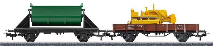

Wagons du coffret 29133:
ou peut-on trouver les vues éclatées de ces wagons pour avoir les numéros des pièces détachées ?
Merci d’avance pour votre aide.
Je ne veux pas être péremptoire mais Märklin ne communique que sur les pièces détachées des wagons haut-de-gamme.
Sur ebay.de certains vendeurs détaillent les pièces détachées peut-être grace au fait qu’ils sont détaillants
Bien sûr il y a les pièces détachées génériques: essieux, accouplement et hors Märklin les chargements (bull-dozer, etc)
Et si vous nous disiez la pièce que vous recherchez?
En fait, j’aurais du poser ma question différemment: ces ouagons sont-il équipés de boitiers d’attelage NEM ?
Non, ils n’ont pas de mécanisme d’élongation mais de simples axes. Il existe des attelages au format attelage court de Märklin si c’est la question C’est la référence 7205
Kurzkupplungen für Fahrzeuge ohne Kulissenführung | Märklin Website DE C’est un peu cher car il y en a beaucoup et de différents types
Sinon il faut se procurer une “poche” NEM adaptée et des attelage courts
