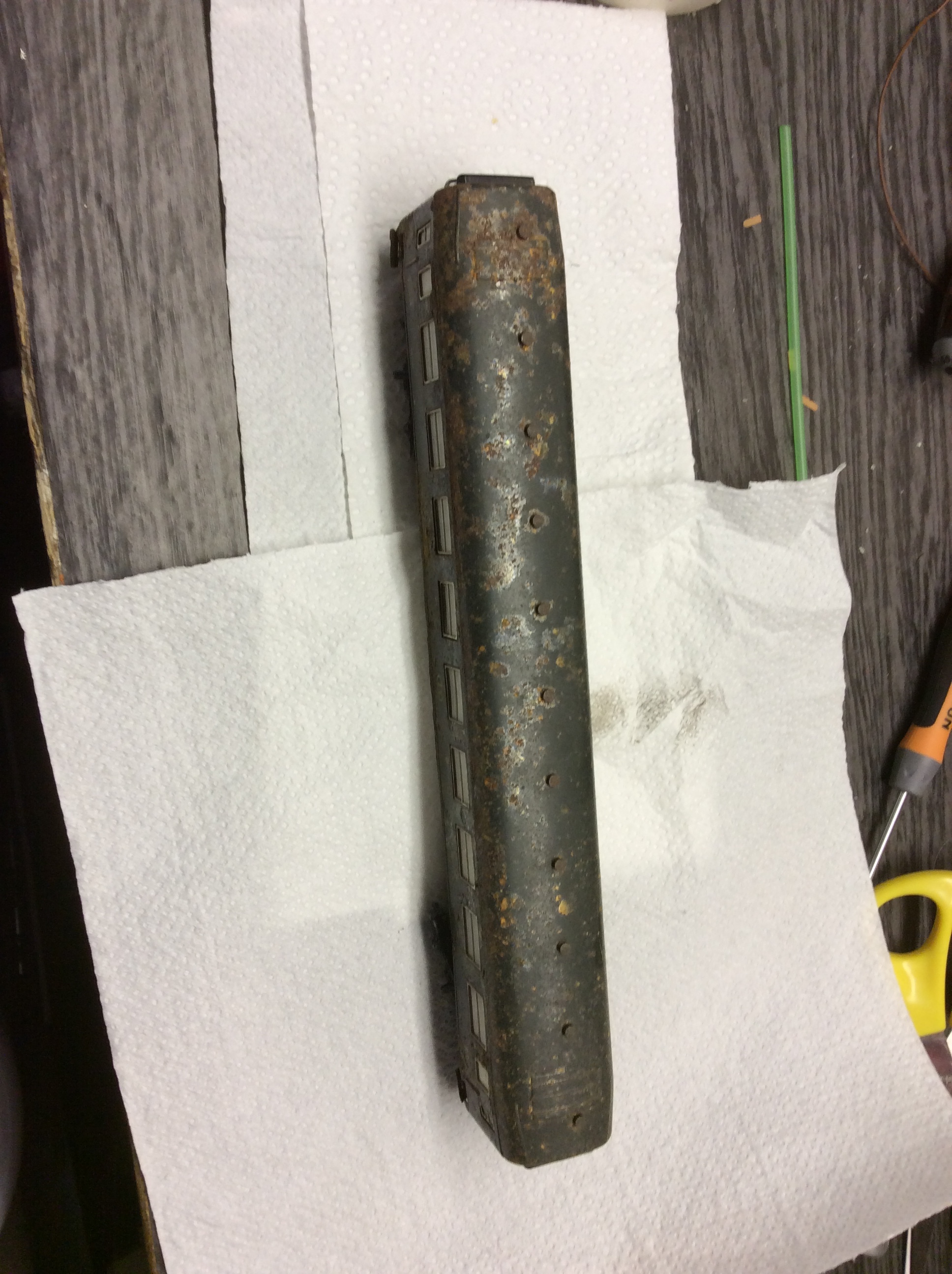

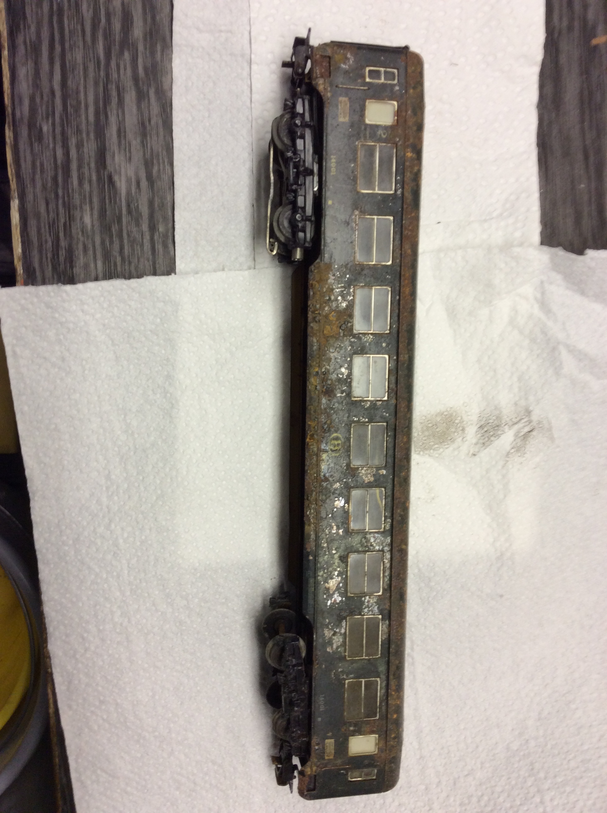

J’ai un vieux wagon Marklin Sncb il est fort rouiller
Regardez sont état
J’aimerai savoir si il existe un moyen de stopper et d’effacer un maximum de rouille
Je n’ ai pas envie de le repeindre
Regardez sont état
Bonsoir Bruno,
Pour la rouille sur le métal, j’utilise cela (Frameto) :
À traiter avec un pinceau brosse (dédié ensuite à ce seul usage…).
Le métal prendra alors un aspect très proche du bleu foncé/noir ; mais je n’ai pas d’expérience sur des voitures ou wagons Märklin… ![]()
C’est très efficace !
Bonne soirée ! ![]()
Mais il faudra repeindre.
Superbe ce wagon ! Voilà une patine naturelle qui lui va bien.
Tu peux aussi essayer de passer les zones de rouille à l’acide phosphorique qui la fera disparaître, mais rien ne dit que la peinture aura été préservée.
Eric
Merci pour les info
Je vai essayer de faire partir la rouille et j’espère ne pas devoir le repeindre
Pour avoir restauré des voitures anciennes, je pense que dans un cas comme celui-ci l’acide phosphorique serait le plus approprié.
La plupart des convertisseurs de rouille ajoutent une couche sur l’objet qui ne sera pas bienvenue sur un wagon.
Le phosphorique pénètre bien dans les pores et fonce la couleur du métal genre gris foncé.
… et une fois saturé il ne laissera que des traces blanches qu’il suffira de brosser à sec.
