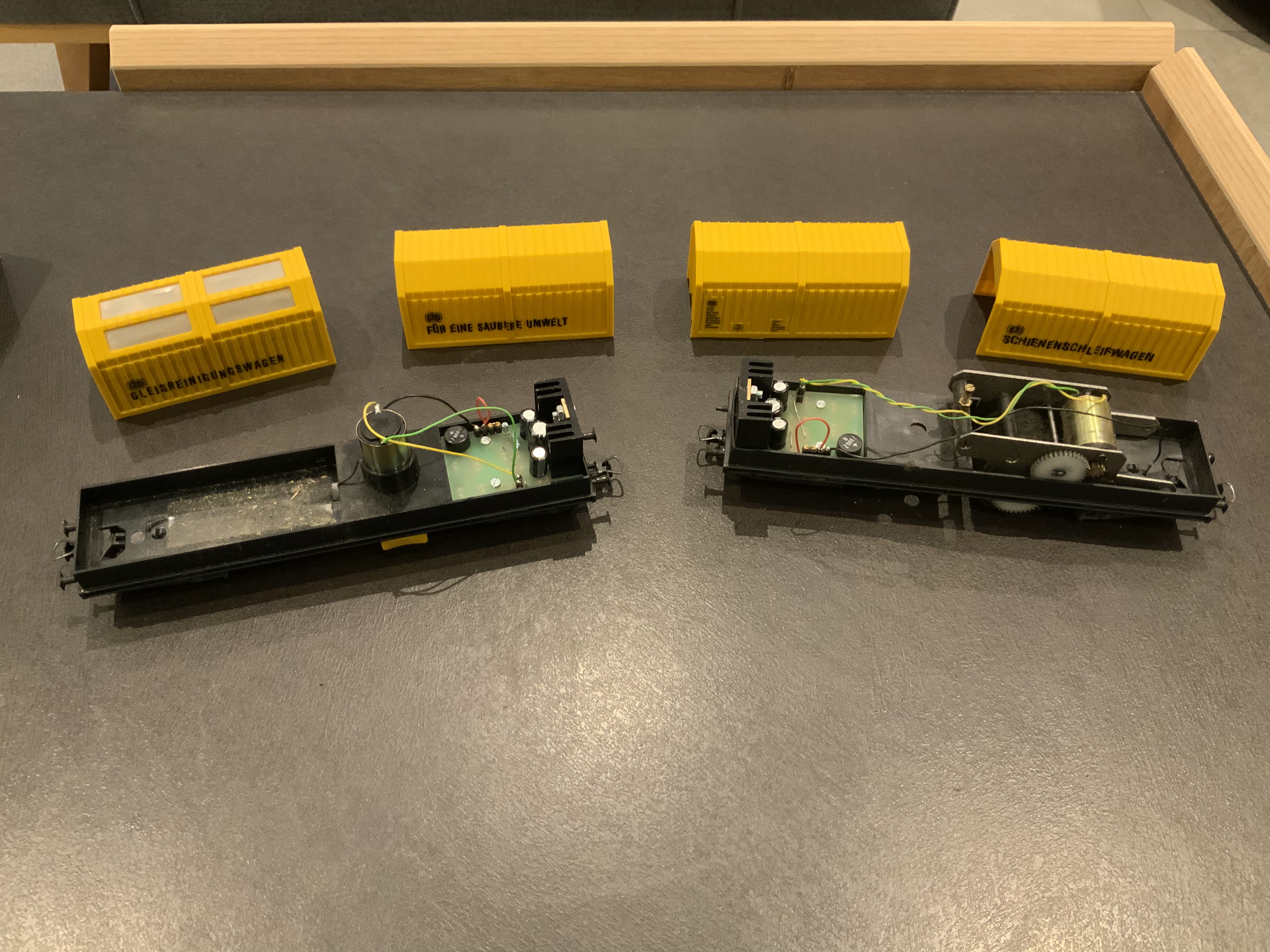

J’ai acheté ces jours ci sur EBay ces 2 wagons aspirateur de voie et le wagon de meulage de rail de chez lux modellbau.
Par contre impossible de trouver une référence…
Peut être pourriez vous m’aider?
Question 2 il n’y a pas « d’accu » dedans comme j’ai pu voir sur leur site, ces wagons peuvent ils rouler sur mon réseau en digital sans risque?
Merci d’avance et bonne soirée!
Mathieu
Bonsoir Mathieu
Il y a au moins une dizaine de variantes de l’électronique chez Lux Modellbau.
Ici c’est la version analogique basique, sans les accus.
Les moteurs sont probablement en 5 V et il y a un pont de diode et un régulateur de tension par wagon pour permettre le bon fonctionnement, en analogique et en numérique. En numérique il vaut mieux quand-même de vérifier que les deux radiateurs ne chauffent pas trop (on doit pouvoir les toucher).
Le fonctionnement en 5V permet de toujours être à pleine vitesse même en analogique, tout en permettant l’arrêt. En numérique ils fonctionneront en permanence sauf a couper la centrale.

Les Accu , c’est la version ++. Cela permet de maintenir le fonctionnement même en cas de coupure d’alimentation, dans le cas de voie extrêmement encrassées.
Il ne faut pas enlever les radiateurs, ils dissipent l’énergie perdue par les régulateurs de tension. S’ils chauffent trop c’est que la tension d’alimentation est trop élevée et que la conception ne permet pas le fonctionnement en numérique. Dans ce cas (qui me parait peut probable mais pas impossible), tu ne pourras pas utiliser ces wagons de manière sereine en numérique. Il faudra alors installer des décodeurs (ESU LokPilot avec une configuration un peu extrême).
Monter des accus par contre c’est plus compliqué. Il faut une électronique spéciale avec un relais qui est alors commandé par le décodeur (en ON/OFF avec deux fonctions, une fonction ON et l’autre OFF)
C’est cela, s’ils fonctionnent sans trop chauffer.
Le modèle numérique en duo, c’était la sortie moteur d’un décodeur pour l’aspirateur et des accus commandé par les sorties feux pour la brosse.

Vu le montage cela suppose que la sortie du décodeur de fonction seule ne doit pas être suffisante pour le courant demandé par l’aspirateur plus la brosse. Si c’est le cas il faudrait passer par un relais. Ces wagons sont plutôt onéreux en version digitale mais la solution de base analogique devrait être plus accessible et bricolable à peu de frais.
