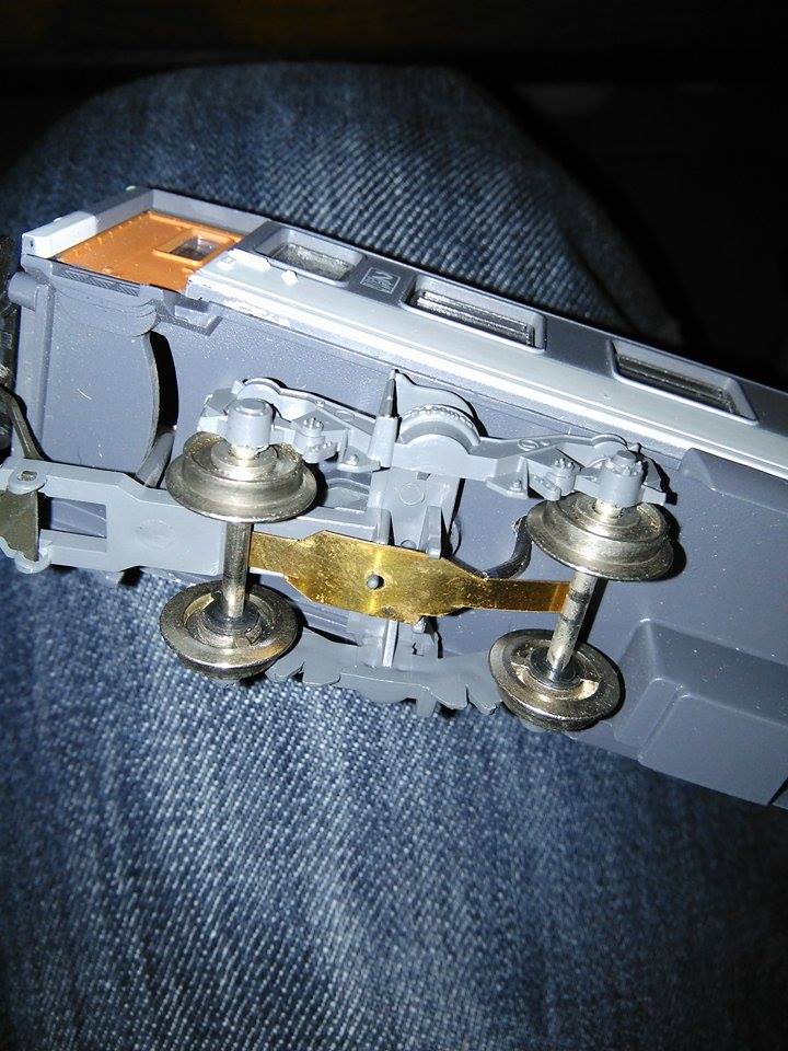

Voila une photo d’un des bogies:
Bonsoir Cyril
C’est les bonnes roues.
Vérifie que les bogies peuvent tourner jusqu’à avoir la boucle de l’attelage sous les tampons, c’est +/- la position que le bogie doit atteindre pour le passage en R1. Il y a éventuellement les fils de l’éclairage qui sont trop court et retiennent la rotation.
Bonne nuit
Delias
Effectivement après suppression des fils ça passe

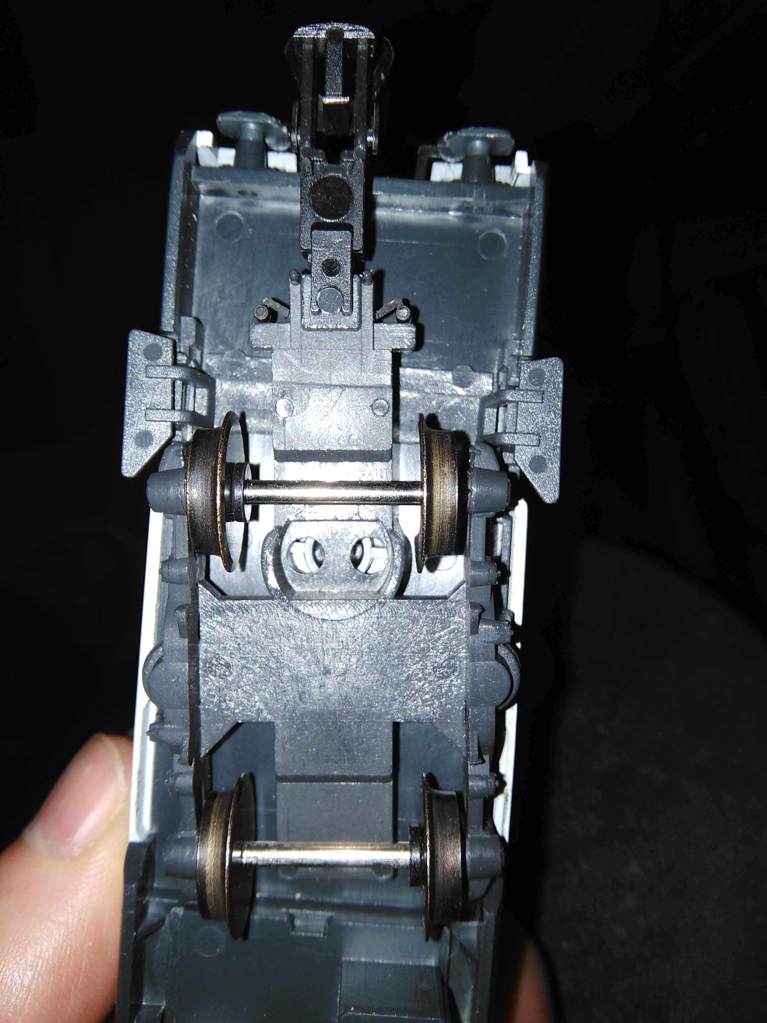

Bonsoir c’est une lima. Ce qui m’étonne c’est que la fixation des bogies ne se fait pas au centre mais au dessus de l’essieu externe. D’ailleurs c’est toujours par l’arrière qu’elle déraille. Par contre je peu lester avec quoi comme c’est une corail aménagée?
Bonjour Cyril,
Oui, Lima a été l’un des premiers adeptes du pivot décentré pour que les voitures de grande longueur (+ de 30 cm) s’inscrivent dans les petits rayons de courbure des réseaux de modéliste.
Comme le timon d’attelage est solidaire du bogie, cela fait levier dans certains cas => l’essieu arrière se soulève et déraille.
La solution - sans passer par le lestage de la voiture - est de couper le timon d’attelage au ras du bogie et d’adopter des boitiers d’attelage NEM comme ceux-ci
ydmodels.com/catalog/product … cts_id=212
Ces modèles, issus de la gamme Lima (réf. L 600862) sont les plus faciles à adapter sur l’ensemble des voitures et wagons.
Sinon, Roco en propose 2 modèles réf. 40343 et 40344 suivant le type de voiture / wagon. Un petit tutoriel ici
reseau-train.over-blog.com/2014/ … ation.html
L’attelage est déjà relativement indépendant. En pj un bogie . De plus je la met en dernier donc comment l’attalage arrière pourrait gêner ?
Les roues ont l’air bien usées… As-tu vérifié leur écartement ? Cet anneau isolant peut parfois glisser sur l’axe, ce qui crée des déraillements.
Bonsoir à tous.
Au sujet des roues, si ma vue est encore bonne :mrgreen: je crois voir une roue voilée (en bas à gauche, près du pouce!
Ça expliquerait, au moins en partie le déraillement.
