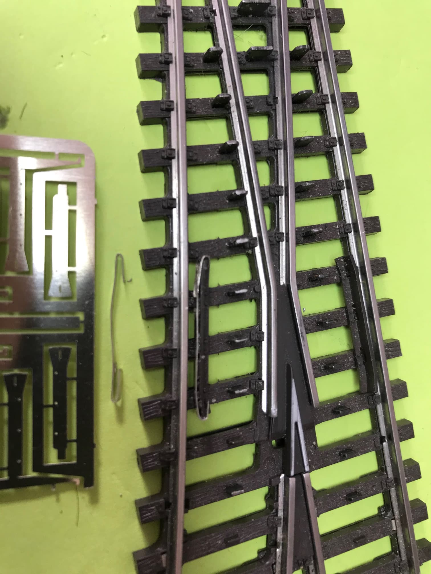

Toutes le productions Märklin sont compatibles avec la voie K mais ce n’est pas le cas des autres marques car l’écartement des roues est souvent plus important de 0,3 mm ce qui provoque des déraillements sur les aiguillages.
Une solution peut-être trouvée en réduisant l’écartement des roues des “autres marques” de 3 10ème de mm. Si cela est facile pour les wagons, c’est compliqué et souvent risqué pour les locos.
J’ai testé l’autre solution qui consiste à ajouter 2/10 mm sur les contrelames des aiguillages.
Et, bonne nouvelle, ça marche parfaitement, en particulier avec ma dernière 140C JOUEF qui était une véritable catastrophe sur la aiguillages voie K
De plus, aucun problème avec le matériel roulant Märklin
METHODE:

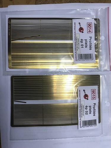

  • entourer la contrelame d’une lame de cuivre/laiton de 2/10 d’épaisseur, de 1,5 mm de haut et de 30 mm de long
  • Cette lame peut-être découpée dans des chutes de maquettes par exemple de feux à monter DECAPOD
  • Une meilleure solution est d’utiliser les profilés plats DECAPOD ref 9015, trsè facile.
  • Terminer avec une “micro” touche de colle rapide pour éviter le déchaussement au passage des trains
    Ci-joint quelques photos

Pour répondre à Yann,
Oui j’ai traité aussi les aiguillages élancés et les TJD mais de manière sélectives. Tous les cas ne sont pas à risque. par exemple, pas de risque avec un aiguillage à la suite d’un rail droit et risque élevé si l’aiguillage est précédé d’une courbe de faible rayon.
Par exemple, sur la photo, une TJD gd rayon est traitée sur 3 contrelames seulement et en 1/10 mm sur celle précédée d’une courbe à grand rayon.
J’ai découvert le grand confort seulemenbt récemment avec les lames prédécoupées DECAPOD en 2 et 1/10ème de mm ( voir photo)
Je ne traite pas systèmatiquement mais uniquement lorsqu’il y a incident, soit en gros dans 1/3 des cas.
J’ai 70 aiguillages dont 8 TJD et 1/3 en élancés et 35 motrices de toutes les marques, dans l’ordre décroissant: Märklin, ROCO, ELECTROTEN, PICO,JOUEF jusqu’à BRAWA, HORNBY(00) et RIVAROSSI
