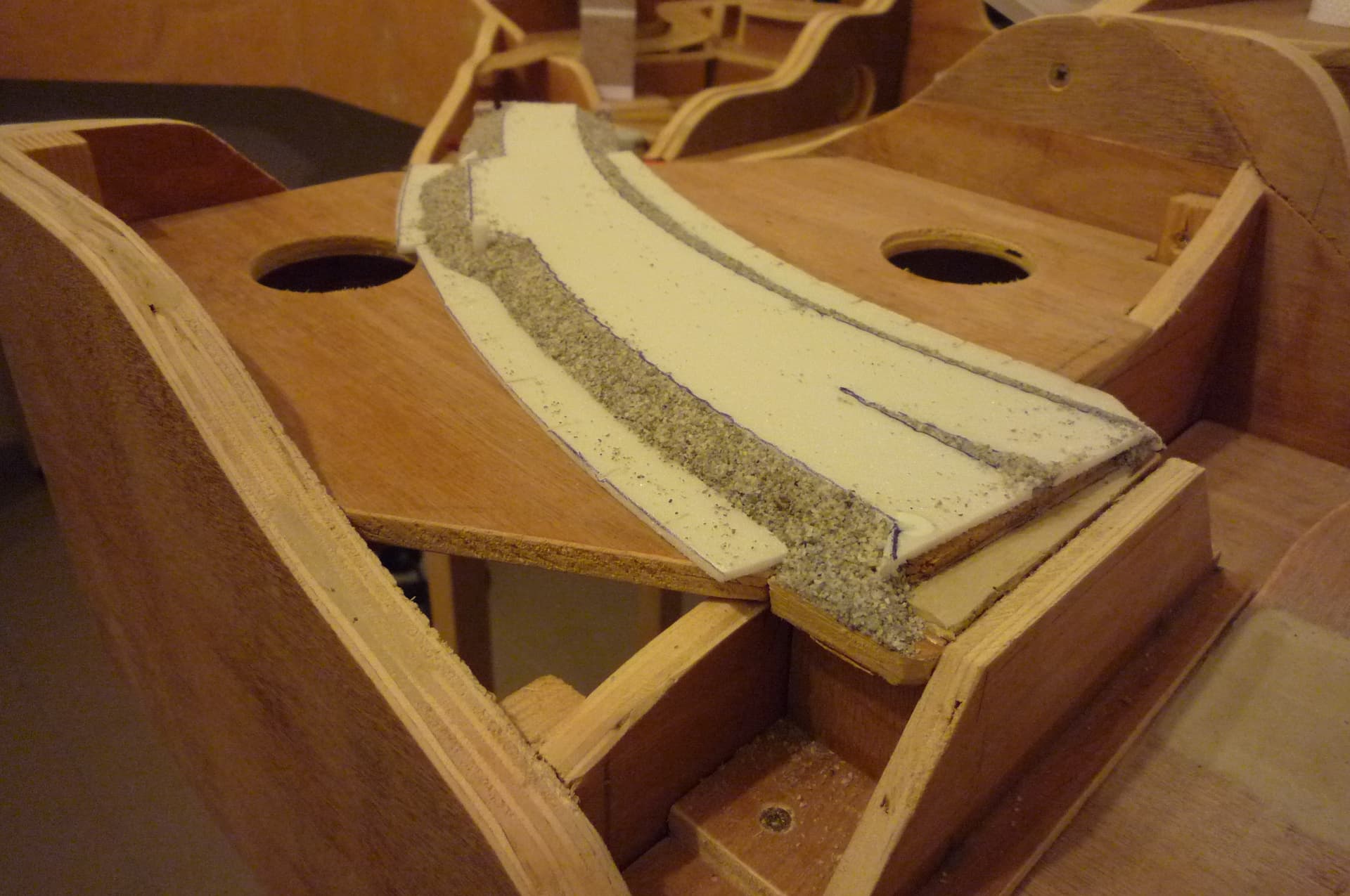

J’ai lu que certains avaient des difficultés pour démonter des voies ballastées.
J’ai tourné la difficulté en ballastant uniquement l’extérieur de la voie ce qui permet de la retirer à tout moment.
Bien sûr, une hérésie pour les puristes mais, je vous assure, à 30cm on y voit rien.
Méthode:
1/ Déclivité en virage
- Tracer la voie sur la plateforme contreplaqué
- tracer une parallèle de chaque coté à 2cm, ce qui donne une trace à 7 cm de large
- Fixer par punaises une bande carton de 1,5mm de chaque coté
- Remplir avec de l’enduit gras et lisser avec un couteau en s’appuyant sur le dessus du carton extérieur et à la base du carton intérieur
- Laisser sécher et poncer légèrement pour assurer la lisaion avec la partie plane

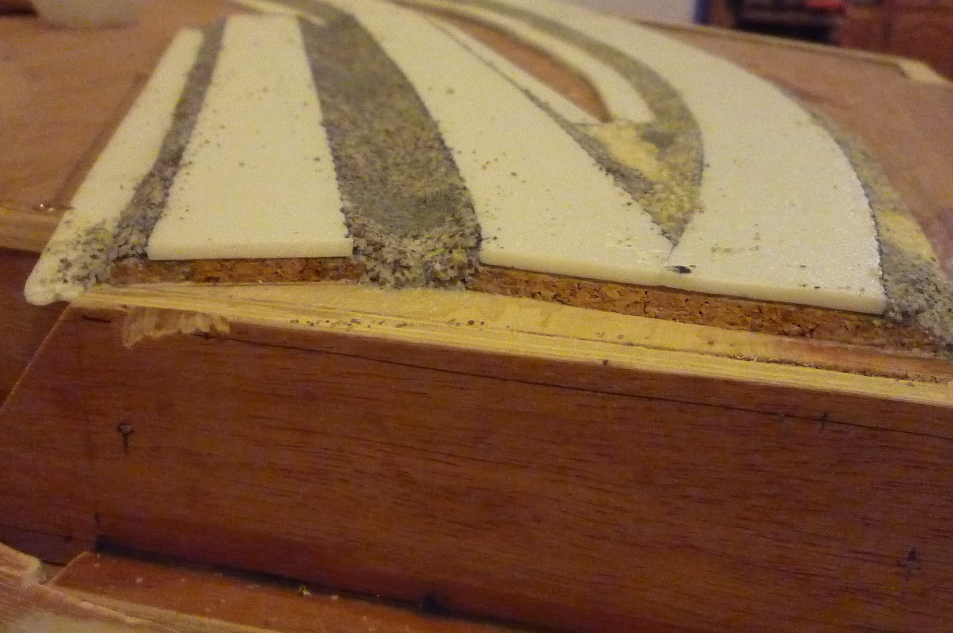

2/ ballastage - Retracer à nouveau la voie sur l’enduit sec
- Coller les bandes de ballast liège que l’on pourra le cas échéant teinter de la couleur du ballast prévu
- Avec un double face, coller une bande de dépron de 30mm + de largeur et 3mm d’épaisseur
- Ballaster autour
- Démouler le dépron après séchage
- La voie vien se loger dans le lit de ballast ainsi créé… et peut s’enlever aussi facilement
Quelques photos
