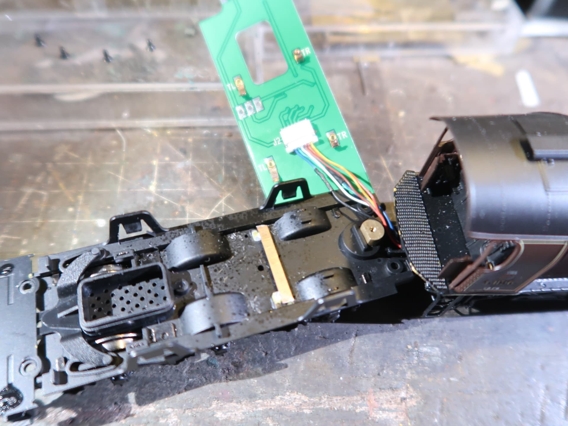

Mon bricolage fonctionne: J’ai une 141 A NORD en 3 rails analogique. Il reste à mettre en place le décodeur.
Le frotteur Roco 40500 aplati à la pince est collé sous le carter. Pour cela, il a fallu couper une partie des tringles de frein (un second jeu est en supplément dans la boite). Le fil d’alimentation passe dans la gouttière qui va au tender.
Les deux fils bleu et vert (roues de la machine) sont coupés puis ressoudés ensemble sur le fil vert de la broche (mais on peut aussi prendre le bleu) et le fil noir que j’ai ajouté est soudé sur le fil bleu (ou le vert) de la broche. J’ai déplié les languettes de captage du courant côté gauche (repère TL) sur la platine pour éviter les courts circuits avec le frotteur et j’ai relié les deux côtés des roues du tender en soudant un profilé de laiton sur les deux languettes métalliques (on peut aussi souder un simple fil)
Étape suivante: remplacement du bouchon analogique par un décodeur 21 broches (ESU V5 en ce qui me concerne) et mise en place de l’équipe de conduite (fournie) et des accessoires sur les traverses AV et AR (attelage, conduites de frein - fournis- et chaines de sécurité -AMF87)
