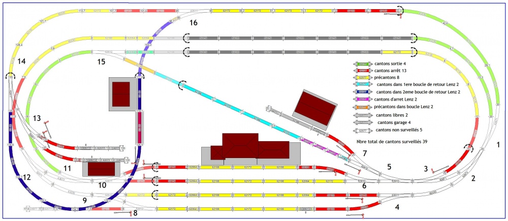

Premièrement, je suis partie sur un réseau TRIX avec une MS2 en deux rails et je me trouve déjà confronté au problème des cantons ( et de la rétrosignalisation)
Comme vous pouvez le voir sur mon sujet “Réseau D’Axel”,j’ai implanté les cantons pour la rétrosignalisation en vue de mettre des signaux mécaniques DB ( réseau époque III).
Voulant fixer les rails,J’ai prévu des précantons, des cantons d’arrêt,des cantons de sortie, des cantons d’aiguillages non surveillé etc…
Et la tous se complique car il faut des modules de retrosignalisation
D’ où la limite de ma MS2 et la volonté d’investir sur une CS2 et des modules LTD RM-GB-8 ( oui car je suis en deux rails).
Maintenant à force de lire les différents sujets, on se rend compte qu’on en veut toujours plus.
1ere question :sur les zones d’arrêt, si je coupe l’alimentation,je n’est plus de son sur la Loco ( ni générateur de fumée) ?si oui comment faire pour garder le son
2ieme question: sur les précantons comment faire des zone de freinages. Dois je isoler les deux rails?
3ieme question :est ce que la CS2 à elle seul peut résoudre mes problèmes ou doit je passer par un logiciel sur PC ?
Mon circuit n’est pas très grand 2m80 par 1m20.
Merci de vos réponses
Sincèrement Mark

Je voudrais pouvoir ( en faite, que mon fils puisse ) conduire les loco simultanément, qu’elles s’arrêtent, voir ralentissent puis s’arrêtent aux sémaphores. Je voudrais que comme au code de la route quand un train arrive à un croisement ( aiguillage) si le feu est vert en face, il soit rouge.
J’étais déjà allé sur le site LDT grâce à ta signature et en faite c’est cela qui m’a mis le doute. Je sais qu’il me faut en faite pour la rétro des modules de retrosignalisation avec des opto ( cf deux rails).
les cantons que je nomme pré canton seront les cantons de ralentissements avant la zone d’arrêt ( si je peux faire le ralentissement).
Donc si je ne coupe pas le courant de traction comment dire au train de s’arrêter? Et c’est la que revient ma question.
Est ce qu’avec la CS2 et en exploitant la retro signalisation via le bus S88, on peut faire arrêter les trains aux signaux en exploitant les cantons ou doit on impérativement passer par un logiciel comme RRTC ou Itrain?
