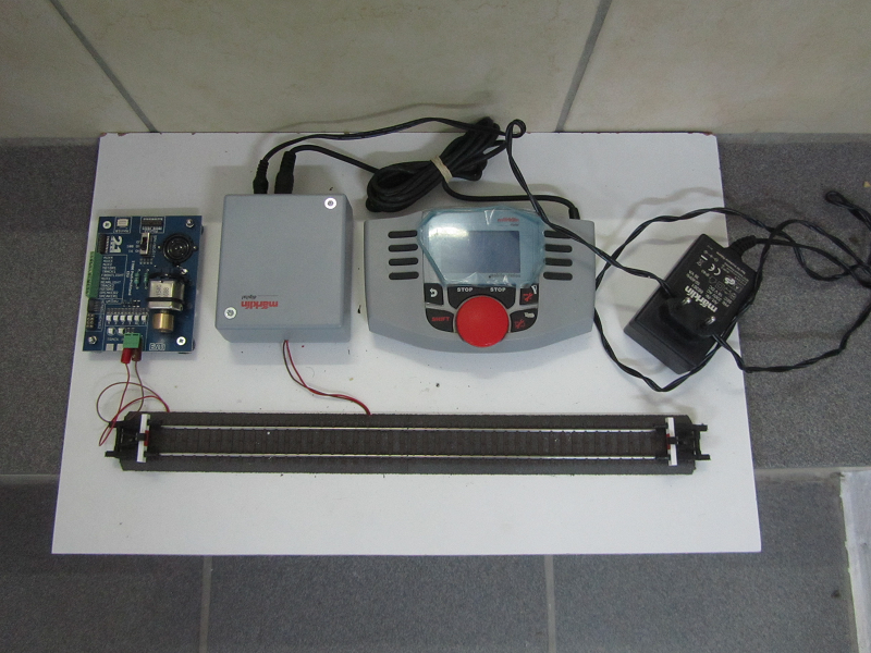

Outre la voie de programmation intégrée à mon réseau, je me suis fait une petite planche, donc aisément manipulable, avec 36 cm de voies, reliée à une " ancienne MS2 et à un testeur de décodeur Esu.
TOUTES mes programmations s’y réalisent et les données sont directement transférées sur ces bonnes vieilles cartes loc ( Märklin 60135 ).
Il suffit ensuite d’insérer cette carte dans la CS2 pour que les données soient enregistrées dans la centrale.
Une photo de la chose
Simple et efficace, facilement " rangeable " hors utilisation
