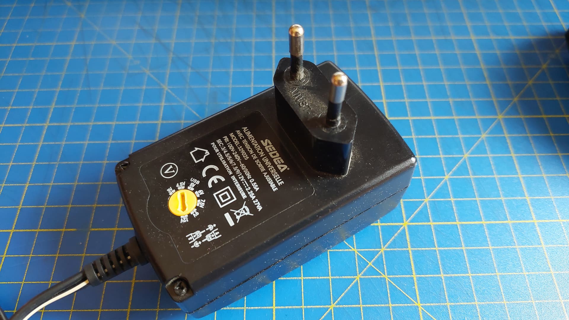

Le mieux est d’utiliser une alimentation que tu peux récupérer d’un chargeur de téléphone (5v), d’une guirlande électrique (généralement 12v), ou d’un autre petit accessoire qui délivre du 9v.
On trouve aussi facilement dans le commerce ( Casto ou autre) des alimentations réglables de 3 à 12v.
