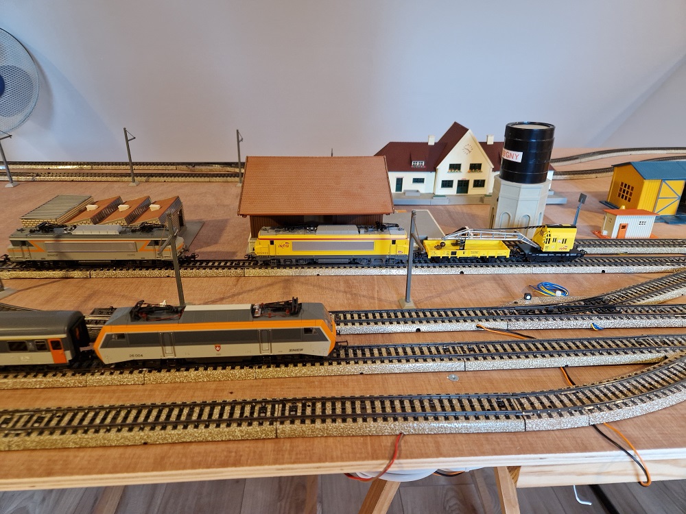

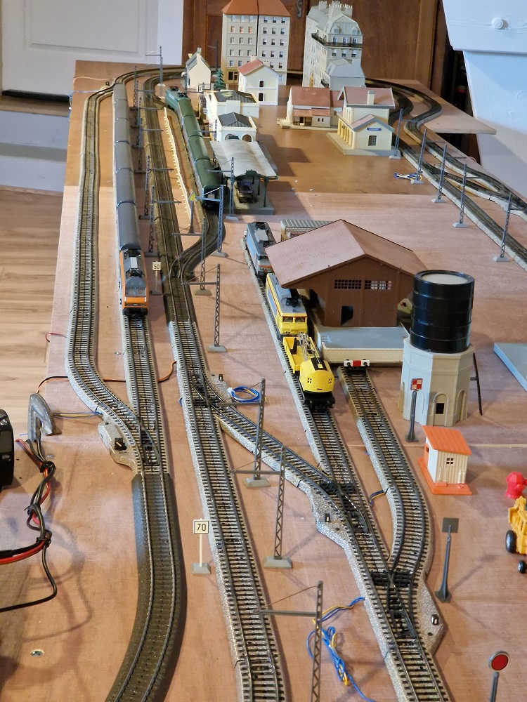

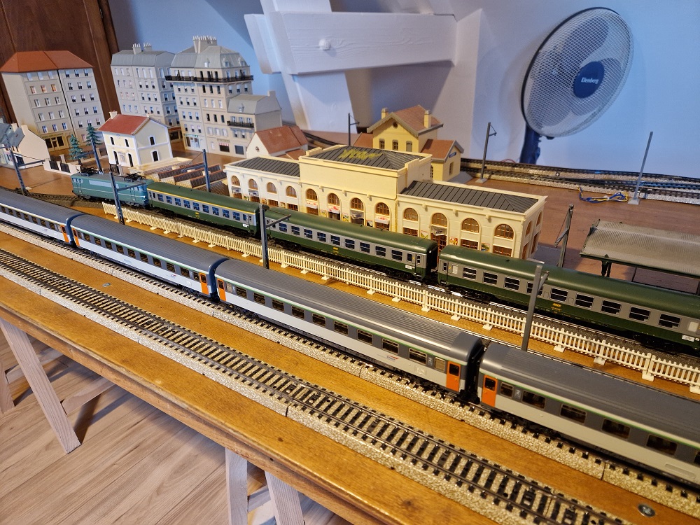

Ca y est je démonte la 1ère version ‘Retour aux sources’ pour faire le réseau ci-dessus.
Une petite vidéo et qq photos.
Bonne soirée à tous.
eric
eric
