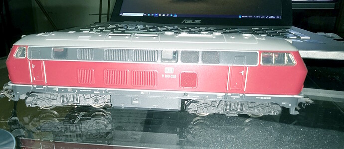

Bonsoir. Je me permets de partager avec vous quelques nouveautés en matériels roulants du réseau :
Une V160 référence Marklin 29820 à l’origine issue d’un super kit de démarrage mais dont j’ai fait l’acquisition séparément seule.
C’est du matériel de 2004 encore en Delta mais qui fonctionne très bien et pas du tout capricieux sur les quelques petites irrégularités de mon réseau (y compris à très petites vitesses). Le bruit de fonctionnement par contre est assez important mais vu le prix d’acquisition assez bas, je ne vais pas me plaindre.

A propos de la V160, j’en possède également un exemplaire. En fait l’une de mes premières machines Marklin, achat sur EBay il y a bien longtemps et provenant également d’un set de démarrage. Elle est MFX.

Bonjour. Merci pour l’info sur la V160. J’étais convaincu qu’elle était Delta car elle n’a pas été détectée par la MS2 et n’était pas non plus dans la liste des machines dans la base de données pour déclaration manuelle.
