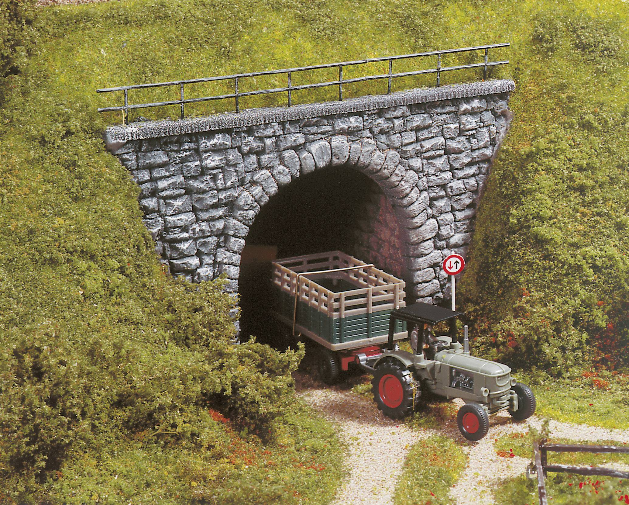

Les tunnel ferroviaire sont plus courant, mais des tunnels routiers ca existe aussi.
Moi j’aime assez celui là :
C’est rural :mrgreen: :mrgreen: :mrgreen: :mrgreen:
