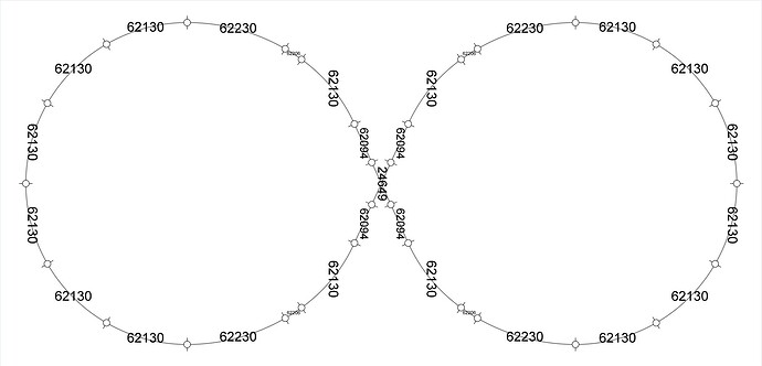

L’utilisation d’un croisement (contrairement à un aiguillage) n’entraine pas la création d’une boucle de retournement. J’ai construit plusieurs réseaux en huit (en analogique) sans aucun problème électrique.
Les deux coeurs pointus sont en plastique, donc pas de souci pour les polarités.

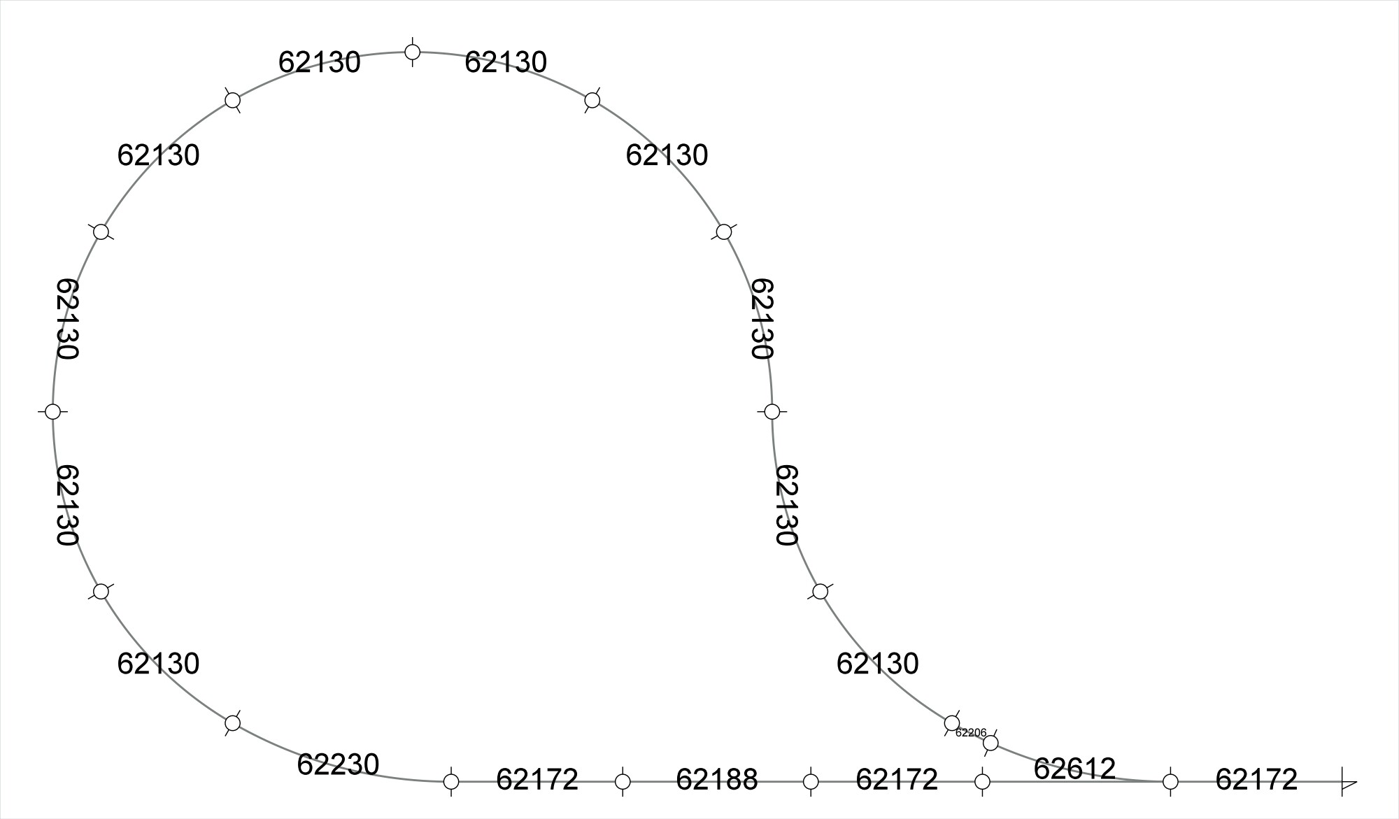

De mémoire, les blocs de retournement ne sont utiles que dans le cas d’une boucle de retournement en 2R.
C’est tout à fait exact !
Donc, si je comprend bien, tout changement de sens de direction ( gauche vers droite / droite vers gauche) est un retournement qui nécessite un dispositif électronique supplémentaire.
C’est bien cela ?
Avec un réseau en huit comme celui-là: aucun problème électrique en 2 rails CC ! :smiley:
Avec une boucle de retournement, il faut un module électronique spécifique. Sinon court-circuit garanti ! :rofl:
