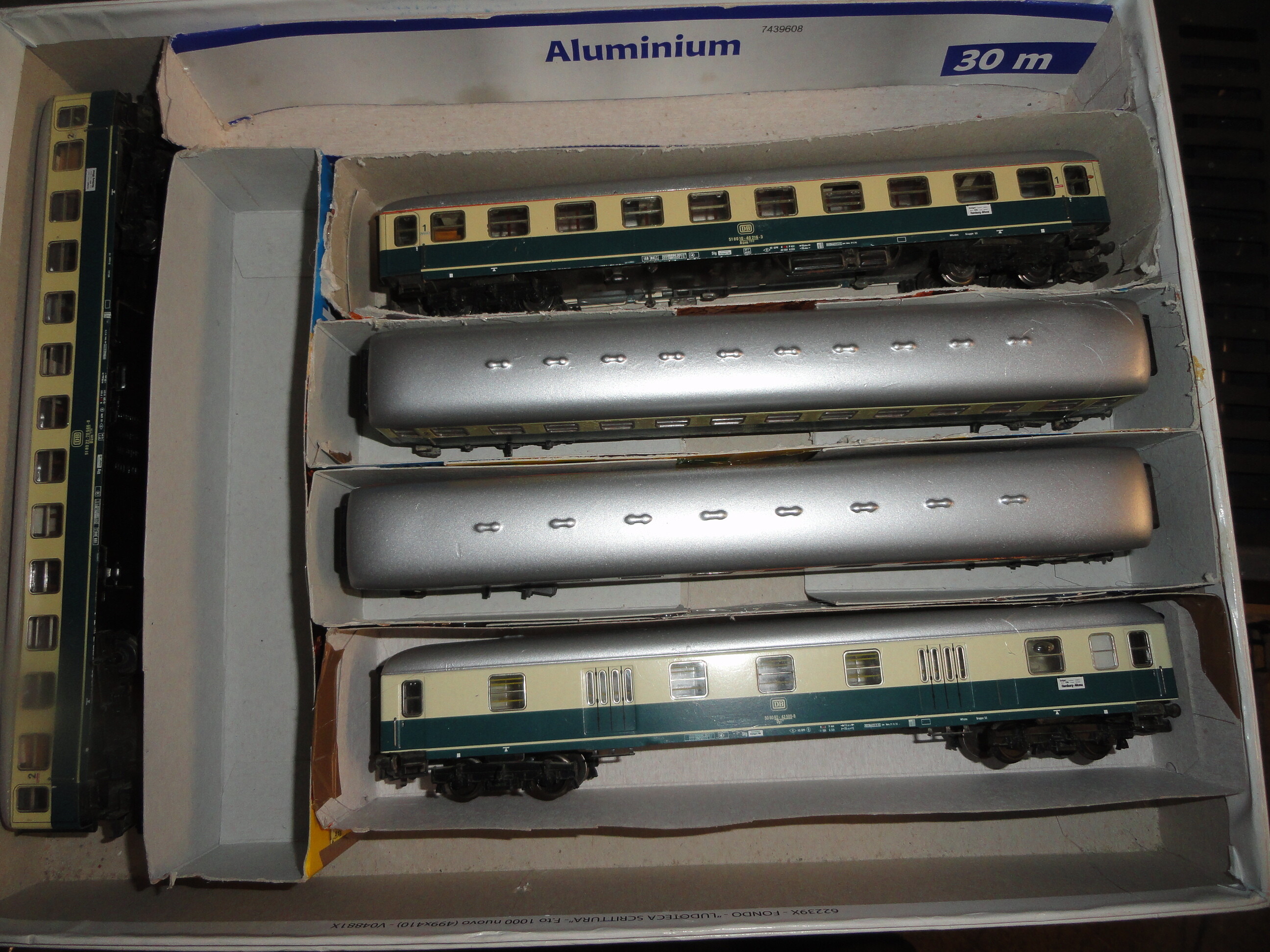

Lorsqu’on transporte son matériel (locos et wagons), on souhaite en général que ce soit dans un élément protecteur, léger, pas encombrant et facile à déballer. Surtout pour des expositions.
Alors voici ma proposition, à base de colle chaude (petite dépense), boites en carton d’aliments, de caissettes de supermarché, et de boites de jeu de société achetés 1 euros en brocante (autre petite dépense) :
Prochaine étape : récupérer la mousse pour fruits fragiles dans les supermarché afin d’en tapisser mes petits réceptacles.
Puis faire les photos des boites de jeu “pleines”, pour ensuite les imprimer et les coller sur le couvercle et les flancs de la boite de jeu …
Un petit coucou, et une application pratique des mes boites de rangement : les trains pour le réseau “Mittelleiter” seront bien rangés à part …
Avec un ami, on ouvre au cutter délicatement des boites d’origine pour les photocopier (feuille cartonnée en 220 grammes - le 160 grammes c’est trop flexible).
Ca permet de mieux protéger.
