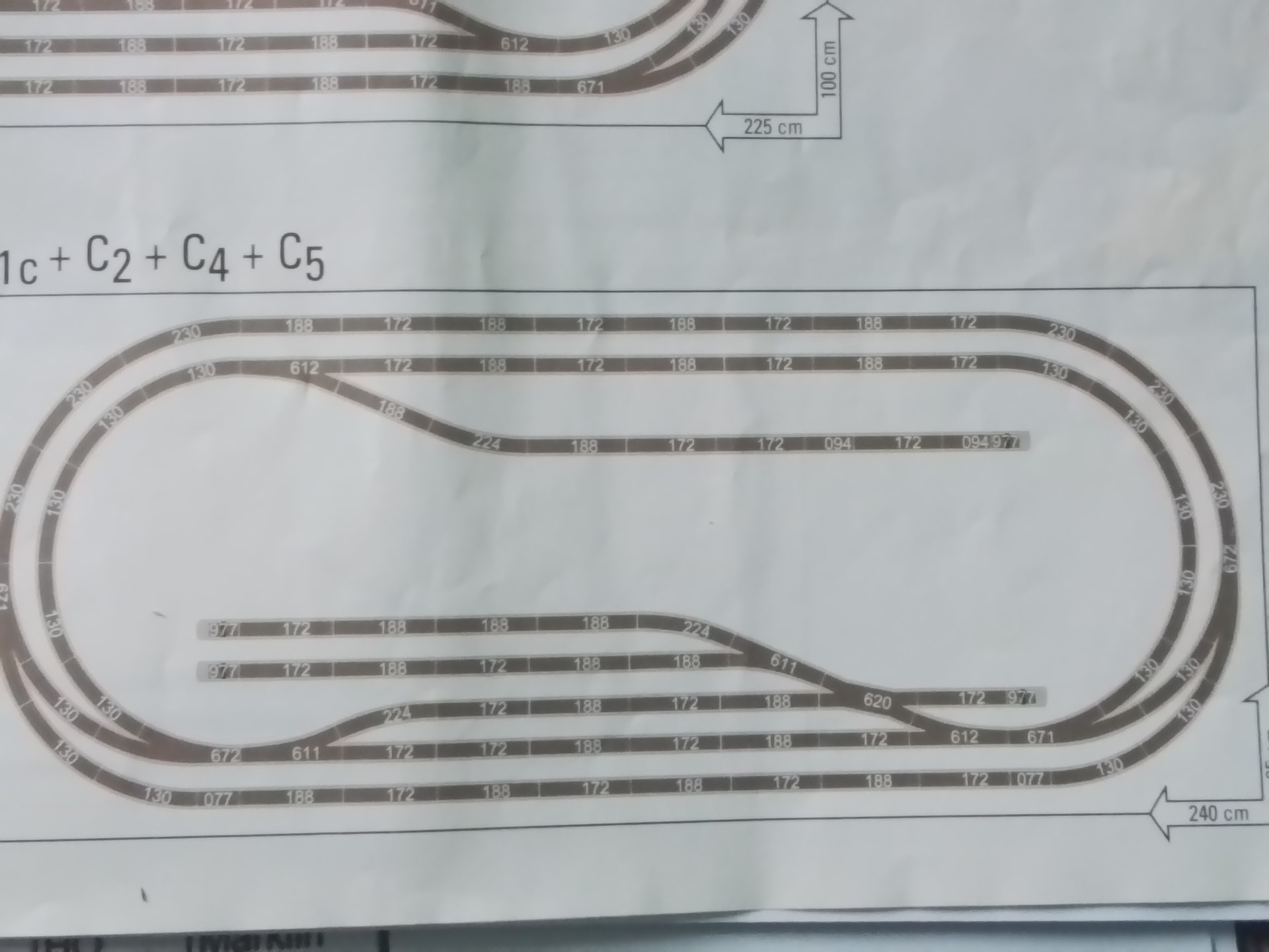

Bonsoir à tous, après vos messages et vu sur le forum le prix des pantographe sur le coffret 29483 + MAJ centrale 60653, je vais prendre le coffret 29074 et commencer un réseau qui est sur le catalogue Märklin C1a+C2+C3+C4+C5 étant débutant je vais mettre les aiguillages en analogique et la centrale 60657 pour les locos par contre, j’aurais une dizaine d’aiguillages, 3 deteleurs, j’aimerais savoir quel transfo 6647 ou plus puissant 60042 je crois, merci de vos précieuses réponses, j’ai pris les schémas existants dans le forum qui sont très explicites, merci à tous pour vos réponses

Je vais mettre du wago série 221 cela va de 0,5 à 4 mm2 je vais finalement faire ce réseau 2,40x0,95 pour démarrer, pour les cantons que je pourrais exploiter avec signalisation plus tard je vais mettre des éclisses isolante et le canton raccordé au feeder voilà, j’ai les planches ,toutes les rails ,les aiguillages que je motoriserais au fur et à mesure,désolé pour la photo prise sur un catalogue,merci encore pour ta réponse et ta patience vis à vis d’un débutant, le bonjour chez toi.
