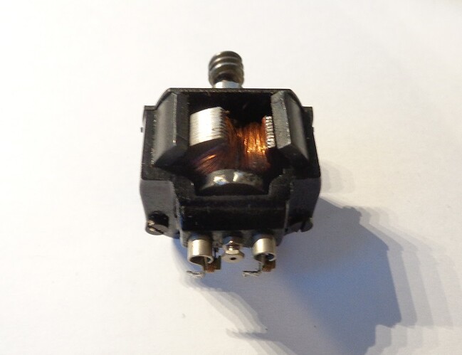

par sécurité, je rajoute 2 photos du moteur Rivarossi à alimenter… à aimant permanent. pour etre sure de ne pas faire n’importe quoi, et j’ai commandé un decodeur comme ca:
Décodeurs digital DCC avec 9 fils, marque LaisDcc 860014.
moteur + 4 sortie de fonctions
code couleur selon norme NEM 652
pour locomotives echelle H0

LaisDCC non compatible avec le Format Motorola (ou MM2) et l’analogique AC.

Esu 59610
Les utilisateurs de Motorola® bénéficient de jusqu’à 28 niveaux de vitesse avec 255 adresses. Trois adresses Motorola® supplémentaires permettent d’activer 16 fonctions. Un mode de programmation intégré permet également une reprogrammation avec la vénérable Control Unit 6021.
C’est un décodeur multi-protocole de l’une des marques que j’ai cité, c’est bon
Par contre copier-coller un descriptif d’un vendeur, c’est inutile, tu penses bien que si on peut te répondre, c’est que l’on connaît les décodeurs juste avec leur références.
ok ok ok… lol… merci… je vais en commander un alors … bonne soirée…
Les décodeurs zimo et Märklin sont réputés sûrs ; tams n’indique plus qu’il ne faut pas faire trop d’analogique mais je resterais quand même prudent, ESU reste fragile. Uhlenbrock, je n’ai aucune idée. Pour ne nommer que les marques que tu as citées. Ceci dit, il vaut mieux éviter les transformateurs de petite puissance (10VA, 16VA) ainsi que les anciens 280 Super et, disons, ceux à caisse en métal. Ils risquent de fournir une tension d’inversion bien supérieure à la tension normative de 24V.
Attention, ces inverseurs électroniques aussi peuvent cramer, si le transfo fournit des tensions trop hautes. J’en ai fait les frais, même avec un 6647 !
C’est un décodeur uniquement DCC - il ne comprendra pas un mot de ce que lui dit la CU 6021.
Si ce n’est pas marqué compatible, c’est que ça ne l’est pas. C’est aussi simple que ça. Désolé…
