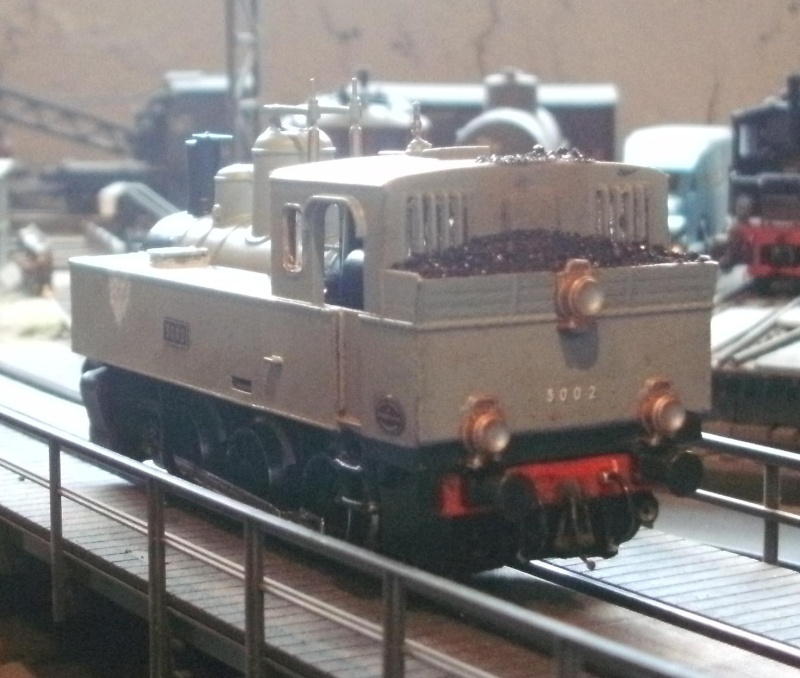

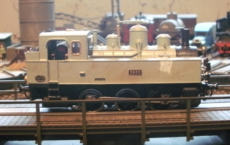

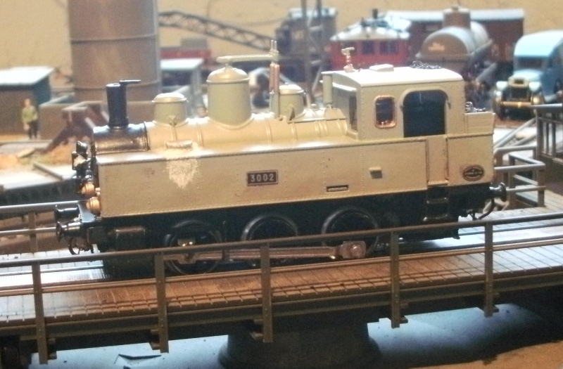

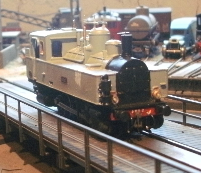

Je dispose d’une petite machine vapeur Märklin 3087, achetée en 1991, que j’ai décidé de modifier pour en faire un modèle d’inspiration “libre”.
La peinture verte de la caisse s’écaillait donc je l’ai repeinte en gris clair, j’ai raccourci la cheminée en coupant le gros pare escarbilles et j’ai ajouté quelques “bricoles” (soupapes anciennes à balancier, pompe à air et embiellage factice).
J’ai aussi remplacé le bobinage par un aimant permanent ESU et j’ai installé un décodeur TAMS. J’en ai profité pour la doter d’un éclairage à l’avant.
