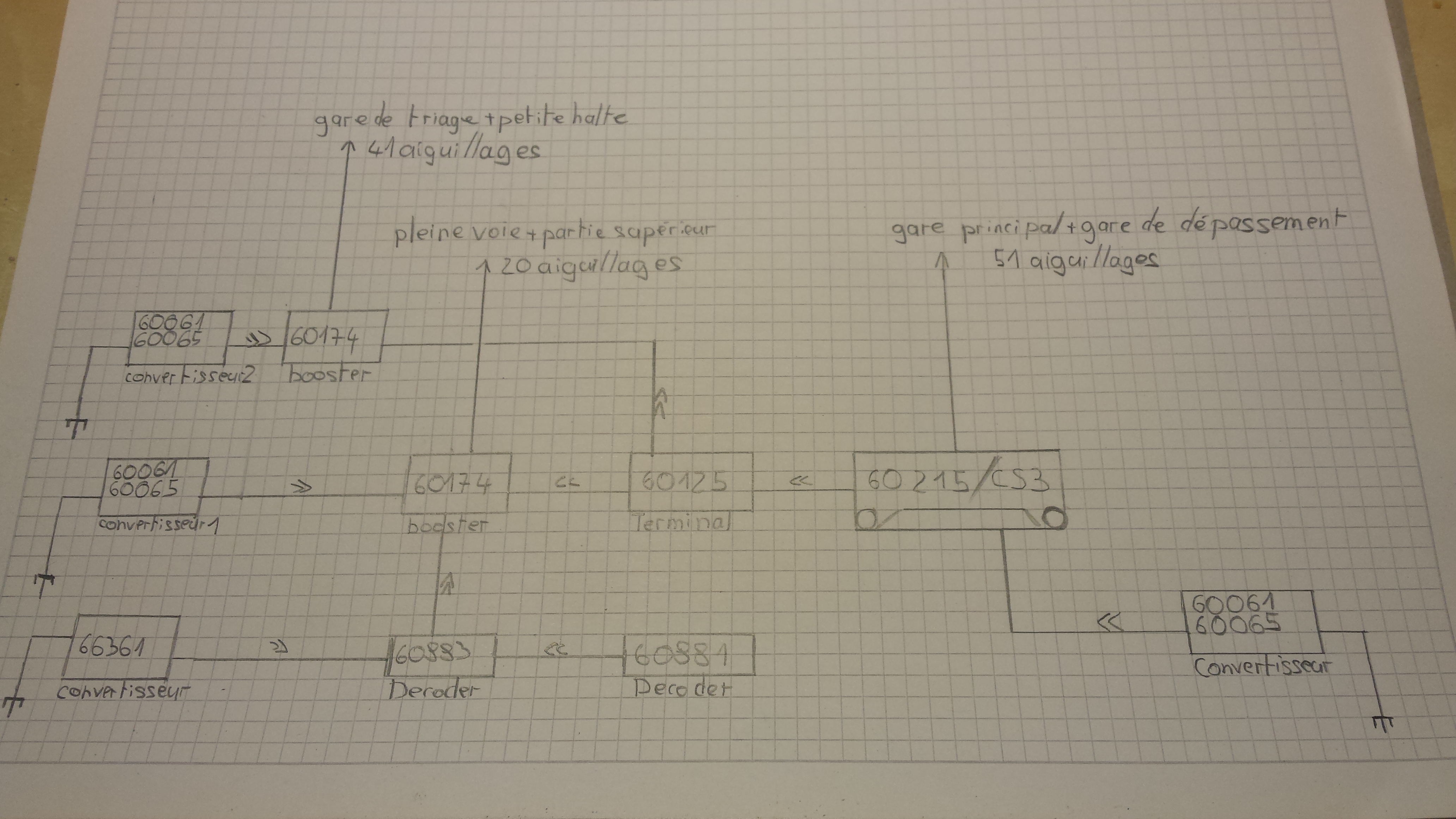

j’ai tenté de crée un simple schéma en découpant mon réseau en trois partie mais Est-ce correct ?
